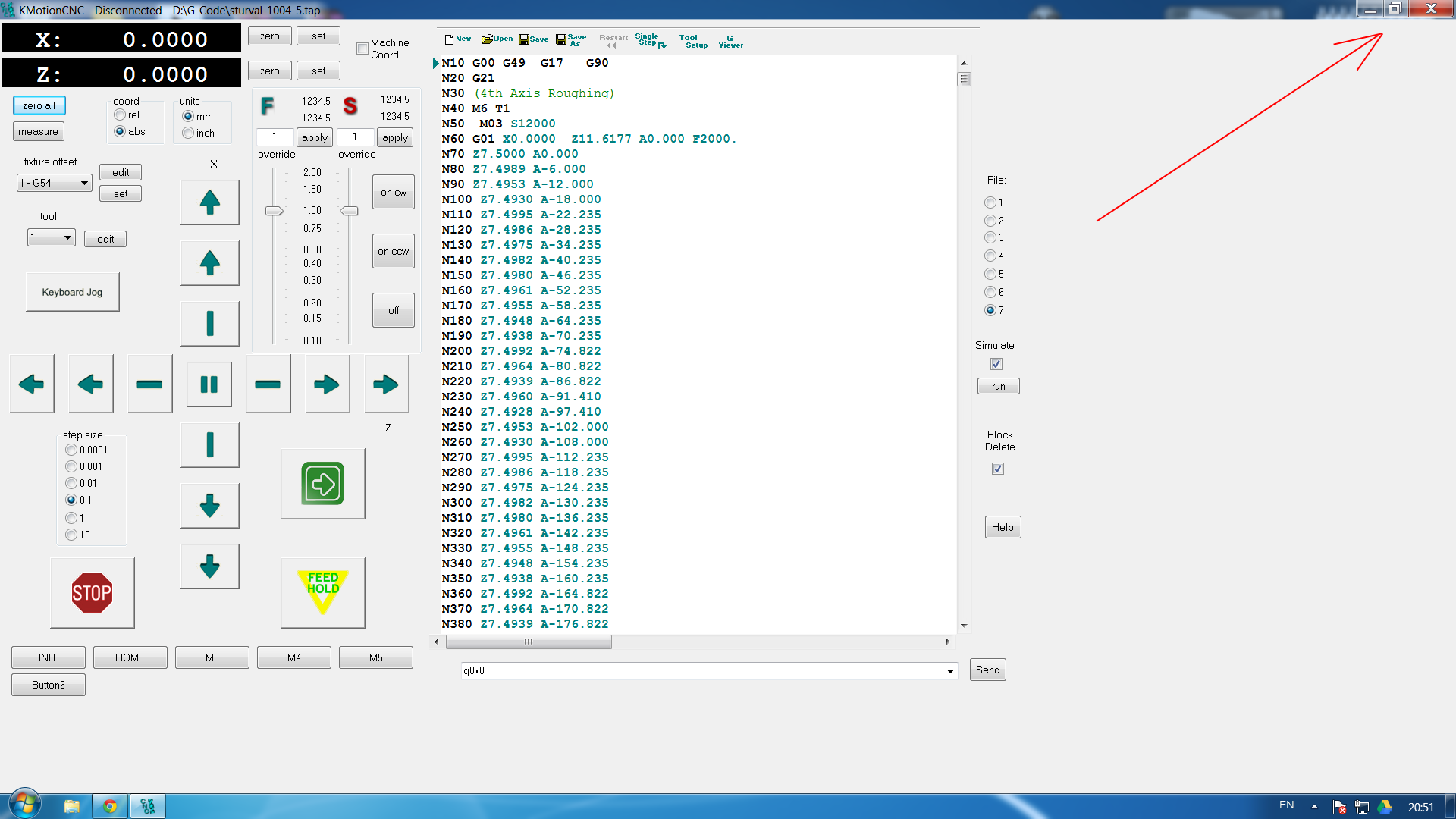

особенно раздражает то, что программу нельзя запустить развернутой на весь экран, а если это сделать вручную - приходится ждать почти секунду, пока она развернется и перерисуется.

michael-yurov писал(а):особенно раздражает то, что программу нельзя запустить развернутой на весь экран,
С помощью программы по ссылке за 5 минут, добавил возможность это сделать.
Правда получилось не очень красиво - нужно с взаимным расположением элементов поиграться.

Да я не про это...
У KMotionCNC есть и масштабируемый интерфейс, у которого есть возможность развернуть окно на весь экран,
но проблема не в этом, а в том, что каждый раз при запуске KMotionCNC приходится его разворачивать - это раздражает, особенно учитывая, что перерисовывает окно он медленно.
