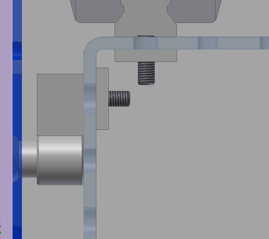

Друзья, как лучше сделать: механизм для прижатия шестерни к рейке или рейку с возможностью регулировки ?
nERV
Сообщения: 1503
Репутация: 624
Откуда: Ульяновск
Re: Фрезер 2500х1300
Сообщение nERV »
Рейка должна быть параллельна рельсе. Всегда. Так что первый вариант.

nERV писал(а):Рейка должна быть параллельна рельсе. Всегда. Так что первый вариант.
Почему?
aegis
Сообщения: 3115
Репутация: 1810
Настоящее имя: Михайло
Сообщение aegis »
michael-yurov, чтобы лишний раз не вводить коррекцию неравномерного шага от волнообразного положения
нікому нічого не нав'язую.
aegis писал(а):michael-yurov, чтобы лишний раз не вводить коррекцию неравномерного шага от волнообразного положения
Да там речь о долях микронов.
aegis
Сообщения: 3115
Репутация: 1810
Сообщение aegis »
может, я не проверял. в каталогах тнк даже видел рейка заодно с рельсой - думаю это все неспроста

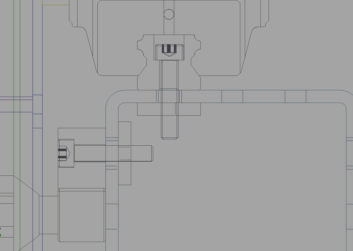

FHouse писал(а):Друзья, как лучше сделать: механизм для прижатия шестерни к рейке или рейку с возможностью регулировки ?
я решил этот вопрос для себя сделать так
Снимок.PNG (4030 просмотров) <a class='original' href='./download/file.php?id=26364&sid=0d464f0b73bf86098d5466544cbe5b3f&mode=view' target=_blank>Загрузить оригинал (63.44 КБ)</a>
Снимок1.PNG (4030 просмотров) <a class='original' href='./download/file.php?id=26365&sid=0d464f0b73bf86098d5466544cbe5b3f&mode=view' target=_blank>Загрузить оригинал (43.35 КБ)</a>

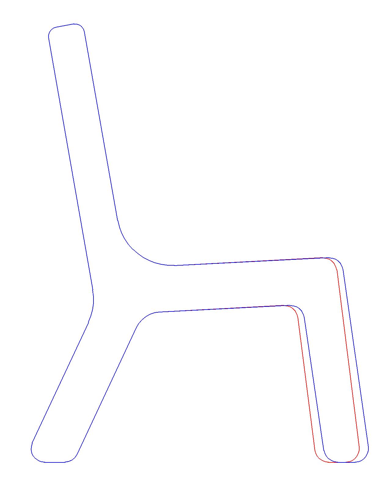

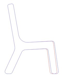

Друзья наконец то все доделал. Недавно пришли фрезы, и только сегодня нормально получилось порезать, до этого только пробовал резать прямыми фрезами для ручного фрезера, сразу понял что это очень плохая идея.
Был кусок фанеры 15мм, решил вырезать наследнику стульчик. В итоге две одинаковых детали сложной формы выходят разного размера. Сфоткать не получилось сразу скрутил его. Смысл искажения попытался изобразить в картинке: если совместить спинку и ножку то все сходится а вот дальние ножки от спинки разбегаются примерно на 10мм. Простые квадратные детали вышли одинаковыми.
Резал двухзаходной фрезой 3.175 в УП была скорость 2100мм/м, но не понравился звук и в mach снизил на 50%. 18000 об в минуту заглубление 4мм
На драйверах стоит микрошаг 16.
