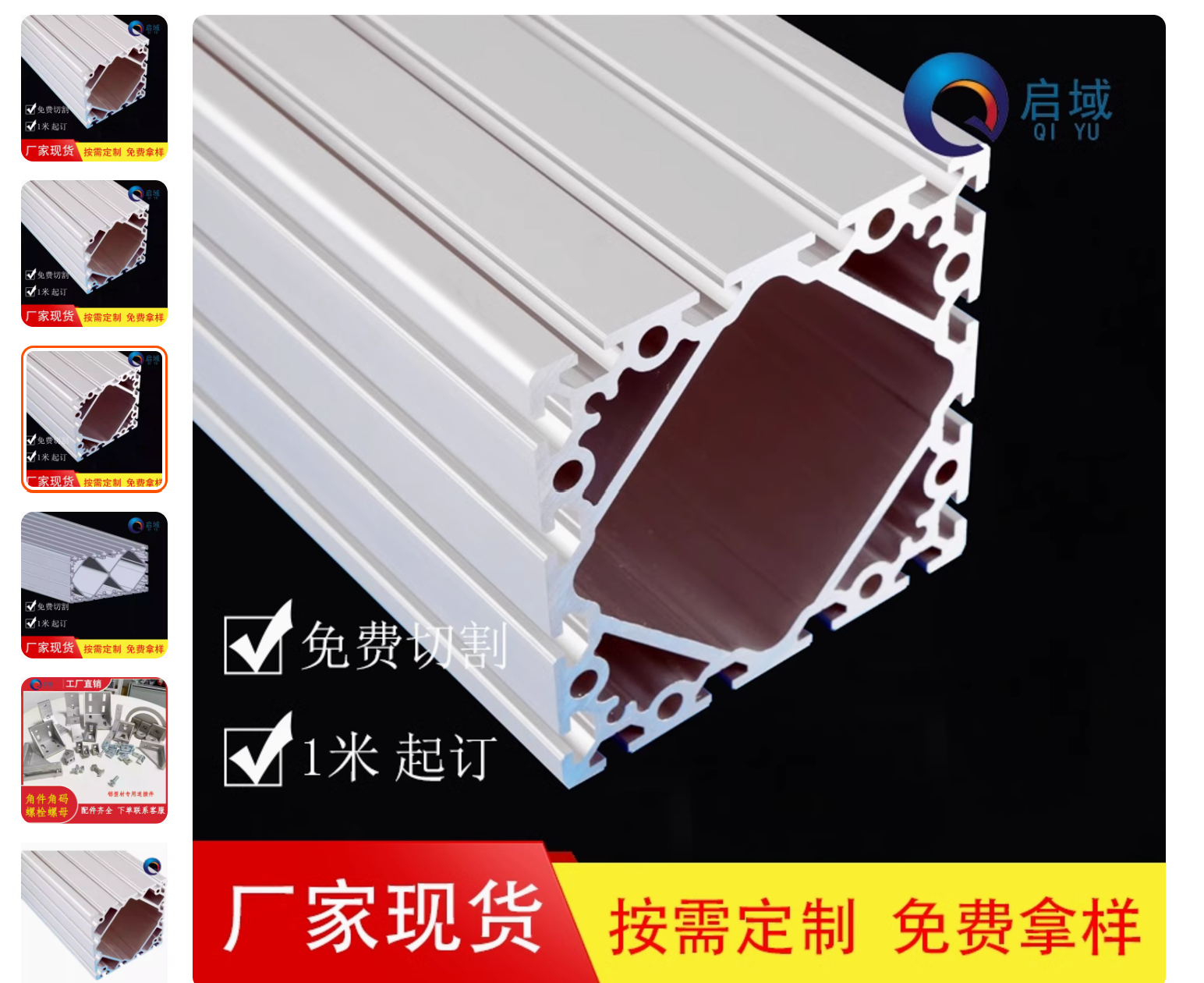

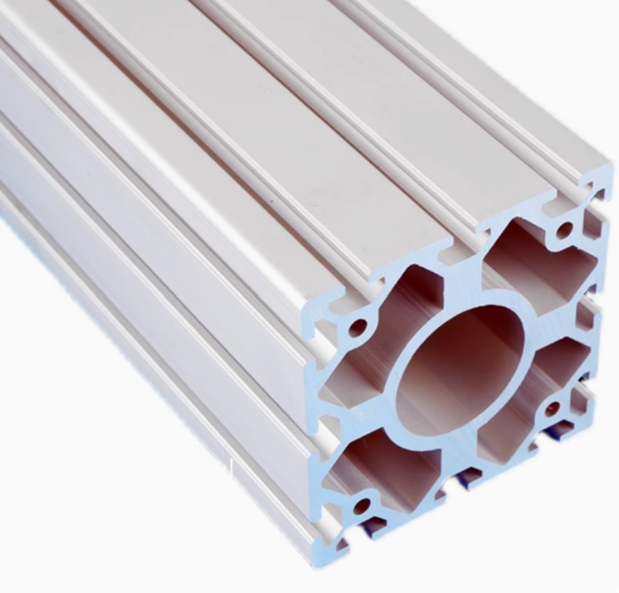

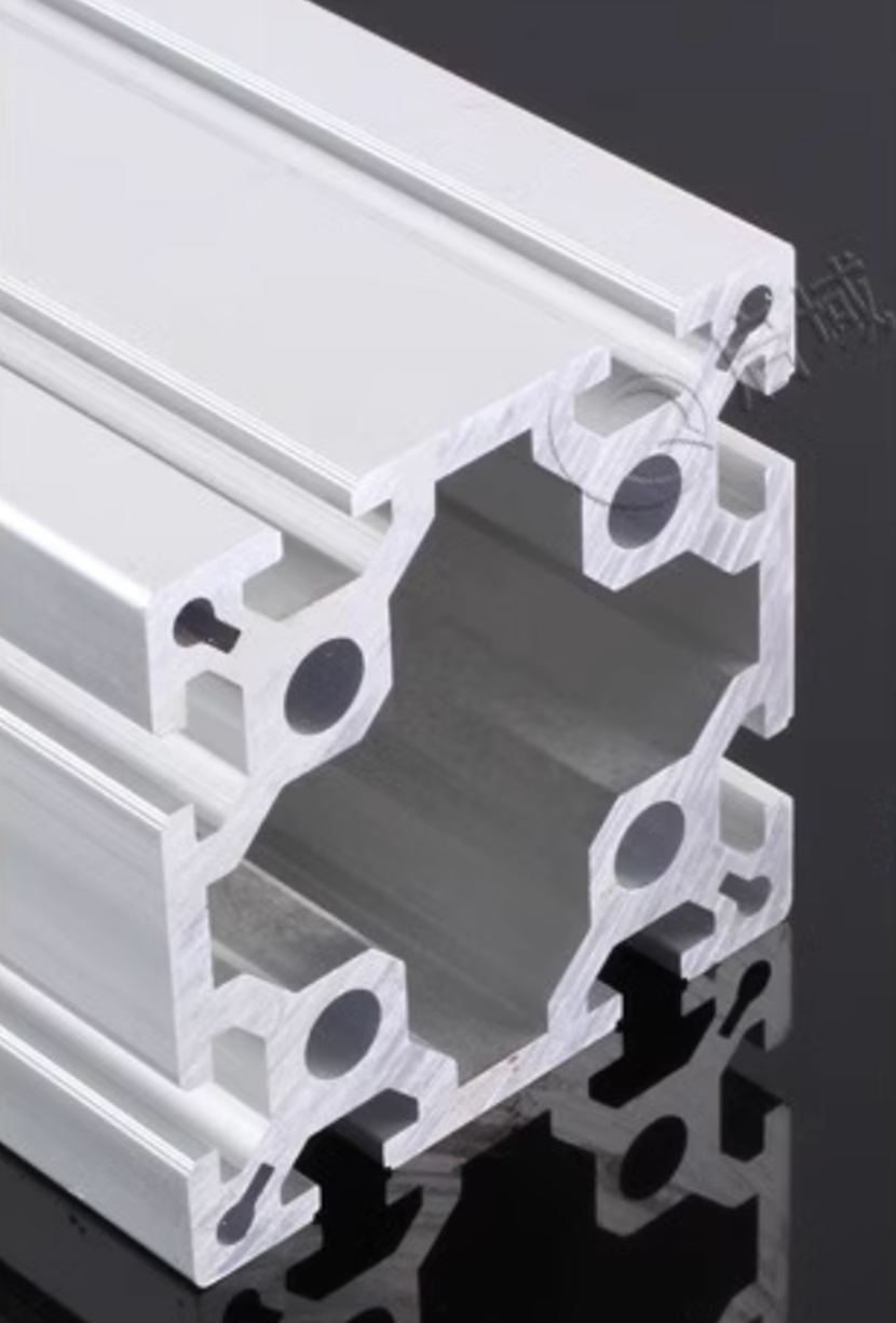

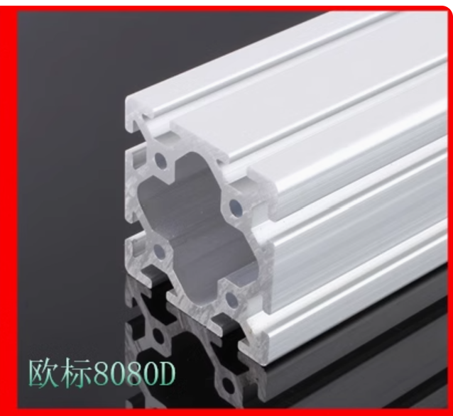

Re: Рисую подиумный станок по алюминию, нужен совет по креплению портала
если не планируется ленточная защита то вообще ненужно строить подиумный станок.
evilruff писал(а): ↑ если по соберизаводу считать, бокс с плитами десятками думаю будет в пределах 40 но я точно на неделе посчитаю,
про соберизавод и любую рф контору забыть сразу. в рф нет в продаже нормального годного жирного профиля.
Jonsonsh
Сообщения: 34
Зарегистрирован: 25 ноя 2020, 20:30
Репутация: 9
Сообщение Jonsonsh »
В продаже то есть (в производстве не встречал), вполне неплохой, тот же профиль 100х100 что на darxton со стенкой 5 мм, у китайцев понятно есть интересней, который еще с трубой внутри, но думаю и 100х100 в данном случае будет достаточный, сдесь даже я бы сказал что 100х100 что тот же 80х80 со стенкой 5 мм одинаковые, больше играет необходимая конструкционная ширина профиля для размещения ШВП и рельсов с каретками, чтобы сделать защиту опять же. Сейчас ценники на все только не гуманные, если посчитать нормальный профиль и дюраль, да еще и с обработкой, то как я писал выше, проще купить станину готовую чугунную за 160к.
Я как гляну на ценники кареток HIWIN, что теперь унас за 25CAZAH просят 16к за штуку, так прямо кровавые слезы идут, одно успокаивает что я их купил по 5 в свое время.
Защита тоже, выходит не дешего, если нормально делать.
iMaks-RS
Сообщения: 1692
Репутация: 205
Настоящее имя: Maks
Откуда: От туда.
Сообщение iMaks-RS »
frezeryga писал(а): ↑ в рф нет в продаже нормального годного жирного профиля.
Макс, чем плох этот профиль ?
На мой ламерский взгляд - это модернизировання версия профиля, изобретённая Наилем
Толщина стенки 5мм, сделан под определнный бренд рельс+кареток + 16 швп и не нужно делать пазы в плите для кареток и хомута гайки швп.. будут находится в одной плоскости. Можно и для стола использовать и как боковину для подиумного.. для хобби станков - хороший вариант.
На тюибике была пара видео про сборку станка на 20 рельсах и профиле RSI.
Профиль Наиля
iMaks-RS писал(а): ↑ Макс, чем плох этот профиль ?
это скомунизженый у наиля и ухудшенный профиль. вцелом он неплох для небольших станков но это минимум который стоит брать.
а если хочется пожесче то нужно использовать китайские жирные профиля от 80х80 до 160х160
