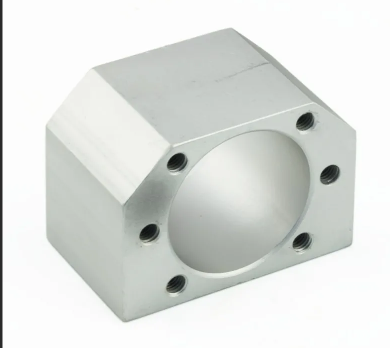

vtgmfg писал(а): 12 июн 2023, 11:34 кронштейн гайки оч не нравится
А что за кронштейн гайки? В каком месте?

Речь о кронштейне гайки ШВП

а чем кронштейн-то не нравится. Как по мне - вполне себе простое и полноценное решение.

voverrr писал(а): Как по мне - вполне себе простое и полноценное решение.
громоздкий. сильно влияет на конструкцию станка - она же не в одном месте находится, а ездит и под нее нужен в конструкции канал по всей длине, который эту конструкцию ослабляет. и уши у гайки тоже громоздкие. вот зачем рабочей части гайки такое жесткое во всех плоскостях крепление. возможно если рельсы не 15 размера а побольше - она и не создает проблем.

Так если рельсы меньше 15 размера, то и гайка и кронштейн пропорционально меньше.

voverrr писал(а): Так если рельсы меньше 15 размера, то и гайка и кронштейн пропорционально меньше.
а есть ли прямая связь? хз. И вообще то 15 - это минимальный размер.. есть меньше - но это какие то другие рельсы

vtgmfg писал(а): ездит и под нее нужен в конструкции канал по всей длине
Так кронштейн за набариты гайки швп не выступает, о каком канале речь?

Enot_1 писал(а): Так кронштейн за набариты гайки швп не выступает, о каком канале речь?
ну и сама гайка тоже сделана с размахом. но есть гайки без ушей

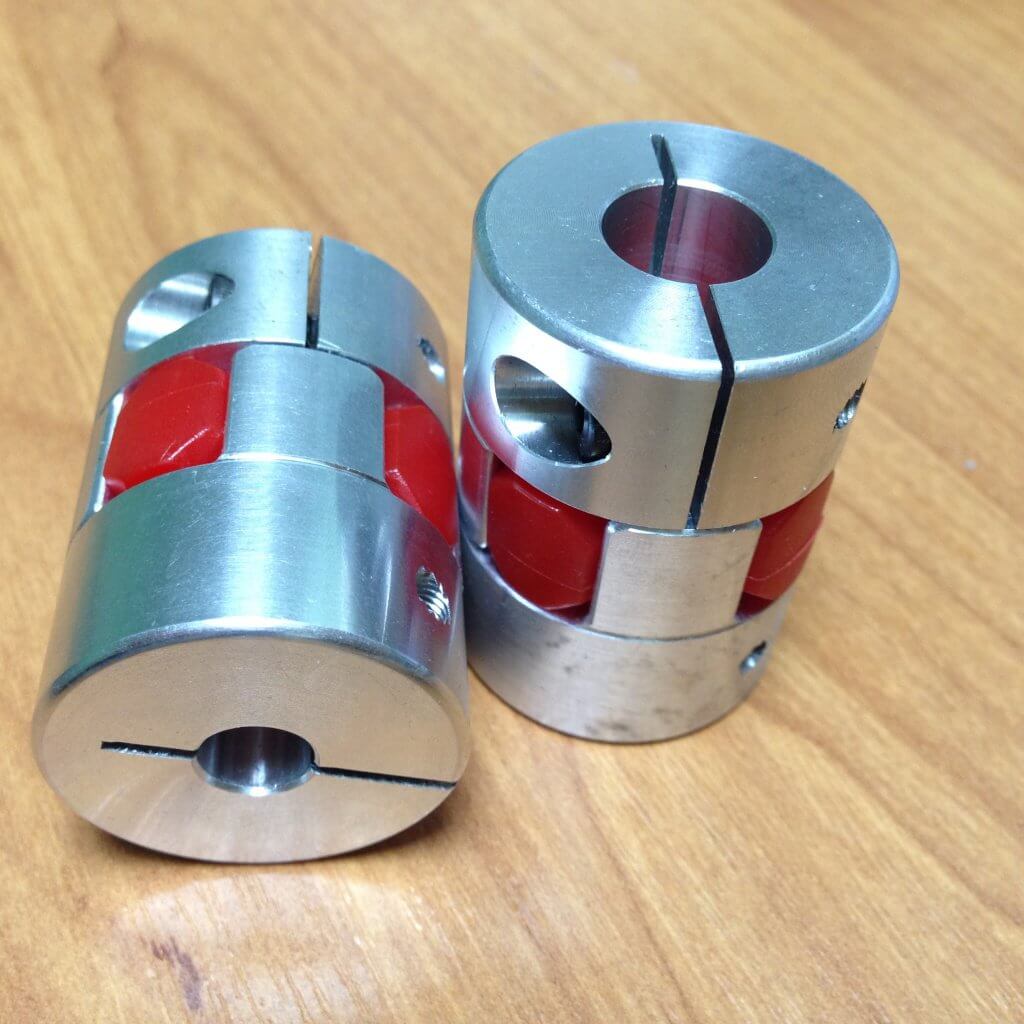

А вот эти муфты переходные с пластмассовым пауком в середине - насколько легально их использовать на станках для обработки металла?
1c0cd2014556105eff5565364f2814c1.jpg (3739 просмотров) <a class='original' href='./download/file.php?id=208099&sid=fff6aea81675649eadd882117843d10f&mode=view' target=_blank>Загрузить оригинал (98.18 КБ)</a>
Я исхожу из того, что любые детали из материала, мягче чем алюминий(пластик, фанера, текстолит) понижают точность. Ременная передача(у меня сейчас по факту между осями Y, тоже не помогает точности.
Жертвенный стол, переходники, боковины портала - это всё будет гулять.
А тут вдруг рраз - и ставим муфту с пластиковой ставкой на ось.

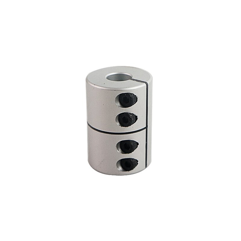

Или муфта сильфоннного типа или со спиральной нарезкой. В общем любая магкая муфта - она же плавает во всех плоскостях.
Поэтому я поставил себе жёсткую муфту, вот эту и как по мне, точность повысилась.(на картинке)
Heb98ffc28da94a5081fd4d62241e0609I.jpg (3743 просмотра) <a class='original' href='./download/file.php?id=208098&sid=fff6aea81675649eadd882117843d10f&mode=view' target=_blank>Загрузить оригинал (20.39 КБ)</a>
Точность я думаю, добиться 0,1-0,05мм, наверное мельче и не к чему. Станок этот я предполагаю использовать для производства других станков и для самоудовлетворения совершенствования. Моторы NEMA 34 выбирал от жадности и с учётом китайской мощности, ну как у них обычно, если говорят, что будет 10, то по факту будет 3.
Так понимаю, для такого способа с креплением противоположного конца винта проще брать винты обработанные как обычно, с двух концов и один конец(без резьбы), который пристыковываться будет к мотору - просто отфигачить болгаркой, чем объяснять китайцам "сделайте мне обработку только на одном вон том конце"?

voverrr писал(а): А вот эти муфты переходные с пластмассовым пауком в середине - насколько легально их использовать на станках для обработки металла?
на станке типа вашего - вполне легально. точности не убавит. попробуйте её на скручивание - руками. раньше фанерки ваши погнутся )
для взрослых станков есть сильфонные в районе 4-5 тыщ за штуку.

Вообще то концы ШВП обрабатываются относительно дна канавки по которой катаются шарики гайки ,а вы муфту обжимаете за гребни ,какая тут точность ? И главное ,муфта с элластичным элементом "прощает " несоосность установки ,что бы не ломало вал мотора и не клинило привод .Будет интересно посмотреть на посадочные гнёзда под подшипники в Д16Т исполненные на вашем станке .
