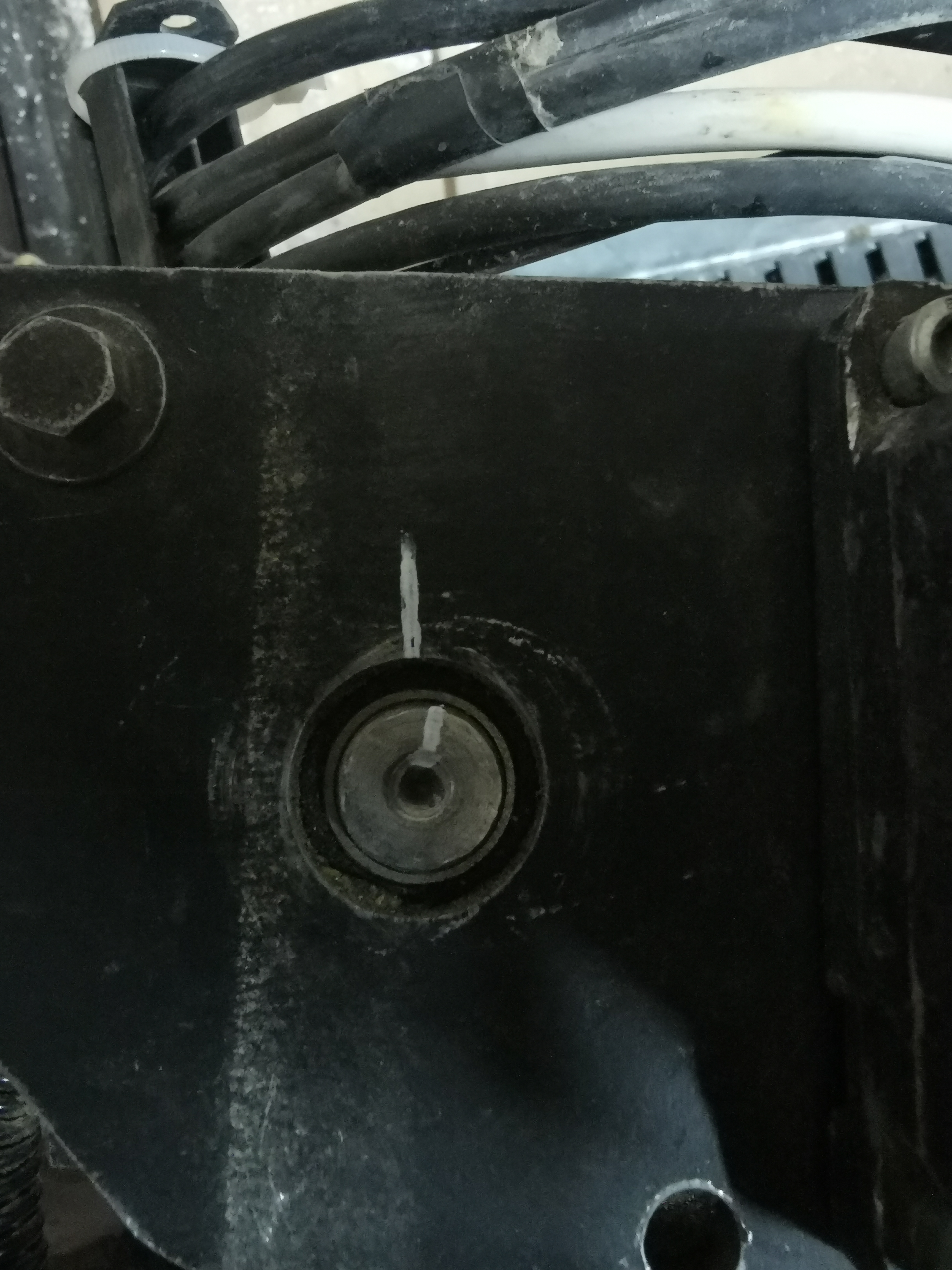

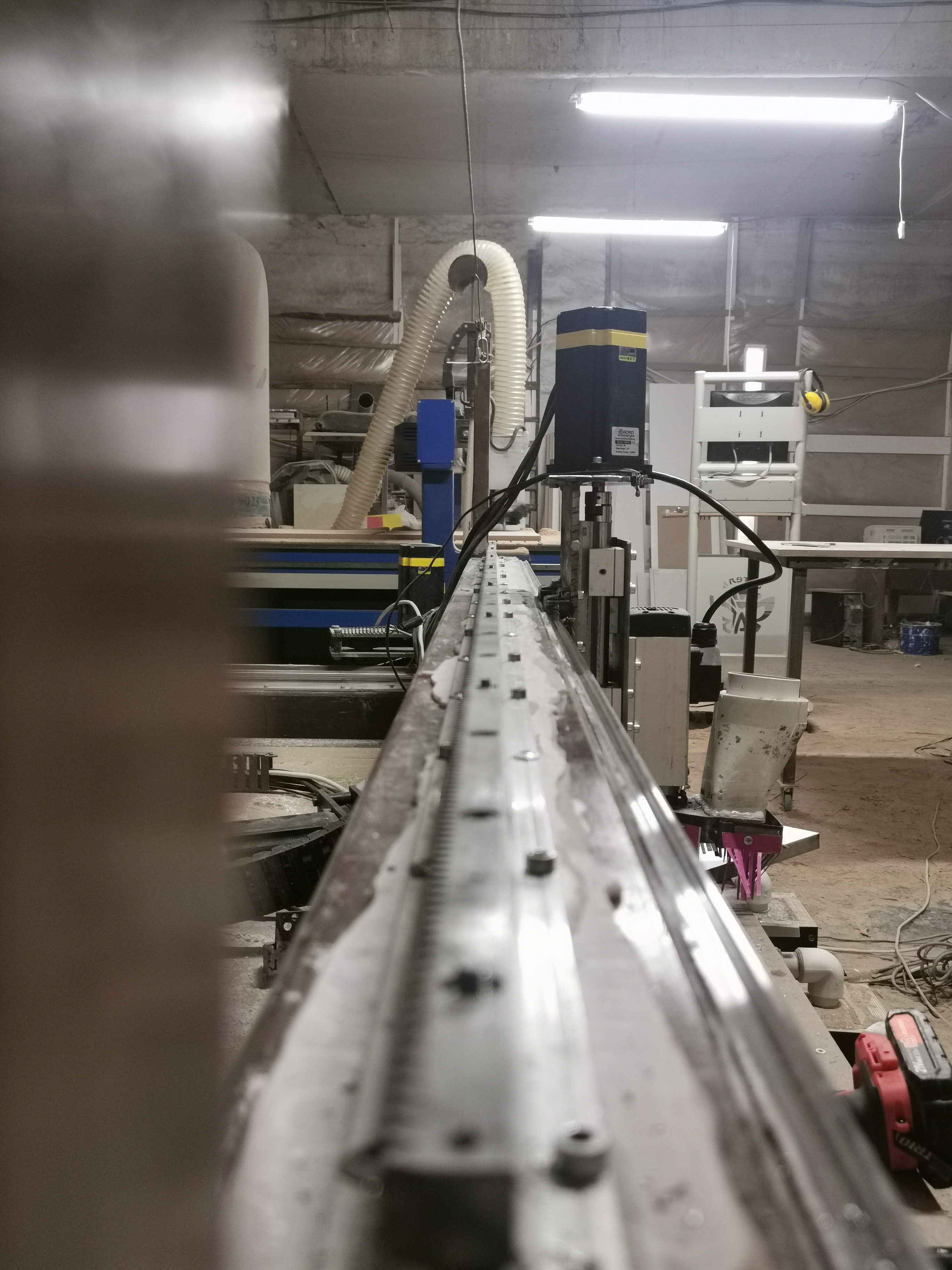

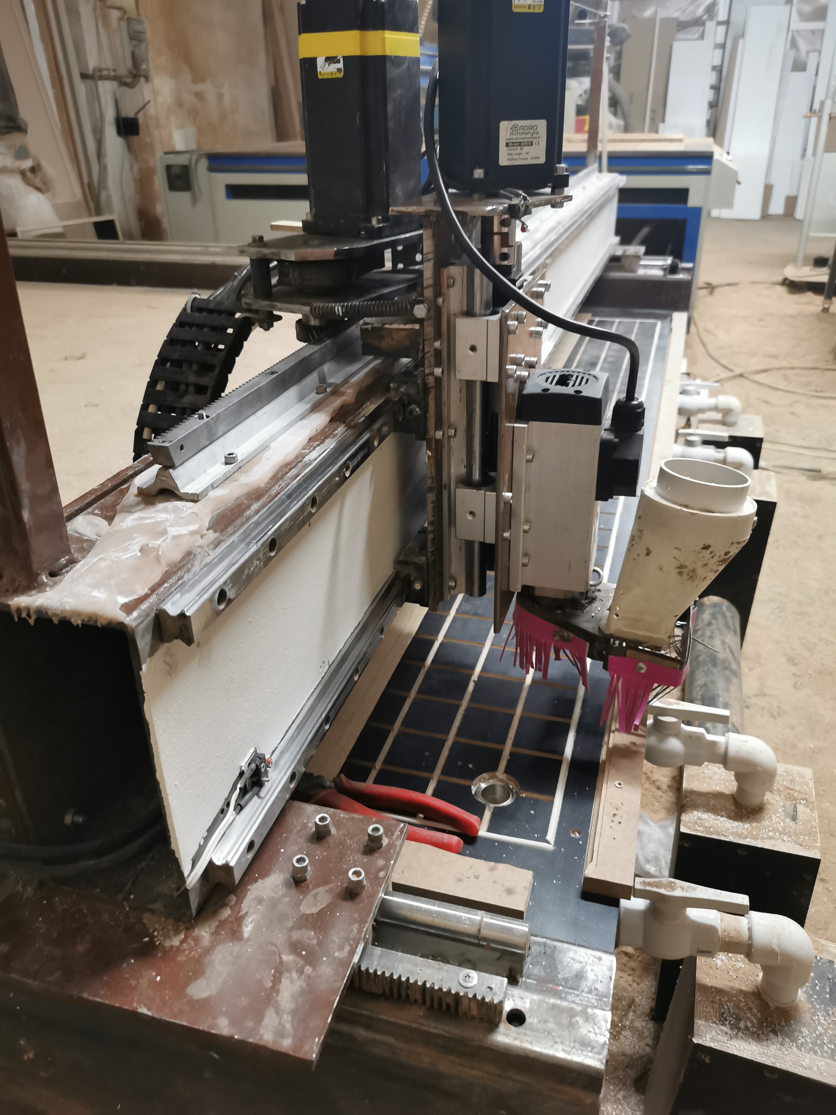

Re: Неравные перемещения по Х
Сообщение mas »
Mamont писал(а): 12 ноя 2022, 22:06 Есть подозрение что просто лень провести простой тест с риской на валу шд.
Mamont, а нельзя было понастойчивей про риски говорить? Столько времени упущено.
Итак, в итоге выровнял портал: залил эпоксидкой, на каретки повесил угол, сверху ручной фрезер и сфрезеровал до ровного. Потом с круглой рельсы снял направляющую и поставил туда зубчатую рейку. Через леску и валики выровнял в вертикальной плоскости. Проверил горизонт, в центре 3 десятых изгиб. Проверил рельсы - там также.
Собрал, зарядил и поехал. Результат - тот же, бл... Ь, тот же.
Поставил риски, проехал не совпали.
И куда теперь копать

Или прога глючит или помехи. Движки с энкодерами или выходят в заданную позицию или привод уходит в аварию)
Если многократно провести этот тест, смещение меток одинаковое?

Поменял плату. Риски начали совпадать. Но расстояния почти не изменились: 600, 599, 600

Проверил положение шестерни относительно рейки- по всей длине одинаково.

Уходит риска - значит помехи.
Начать с собственных помех: обесточить линии питания двух драйверов, Y Z. Желательно чтоб соседние станки тоже не работали.
Гонять туда-сюда координату Х.
Если риска все равно смещается, думать дальше.
Посмотреть документацию на драйвера, есть ли там вместо входа степ-дир квадратурный? - если есть, хорошо, в маче включить режим вывода квадратурного сигнала (немного потом провода перекидывать)
Попутное-встречное фрезерование? Ось Z cтанка жидкая, разбежка запросто может изза отгиба при попутном-встречном.
Прижим заготовки на столе на сжиженном вакуме? Сдвига заготовки нет?

mas писал(а): проехал не совпали.
Сажай шестерни на фиксатор резьбы, шплинтуй насквозь болтом итп. Они как карандаш в трехлитровом баллоне гуляют.
На валу двигателя - проворот. На валу зубчатой шестерни - аналогично.
ЗЫ, хотя проворот на валу движка даст такую же картину. Дотягивайся и меть пару вал - шестерня.
Но я бы и там и там посадил на фиксатор.
