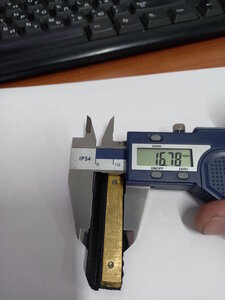

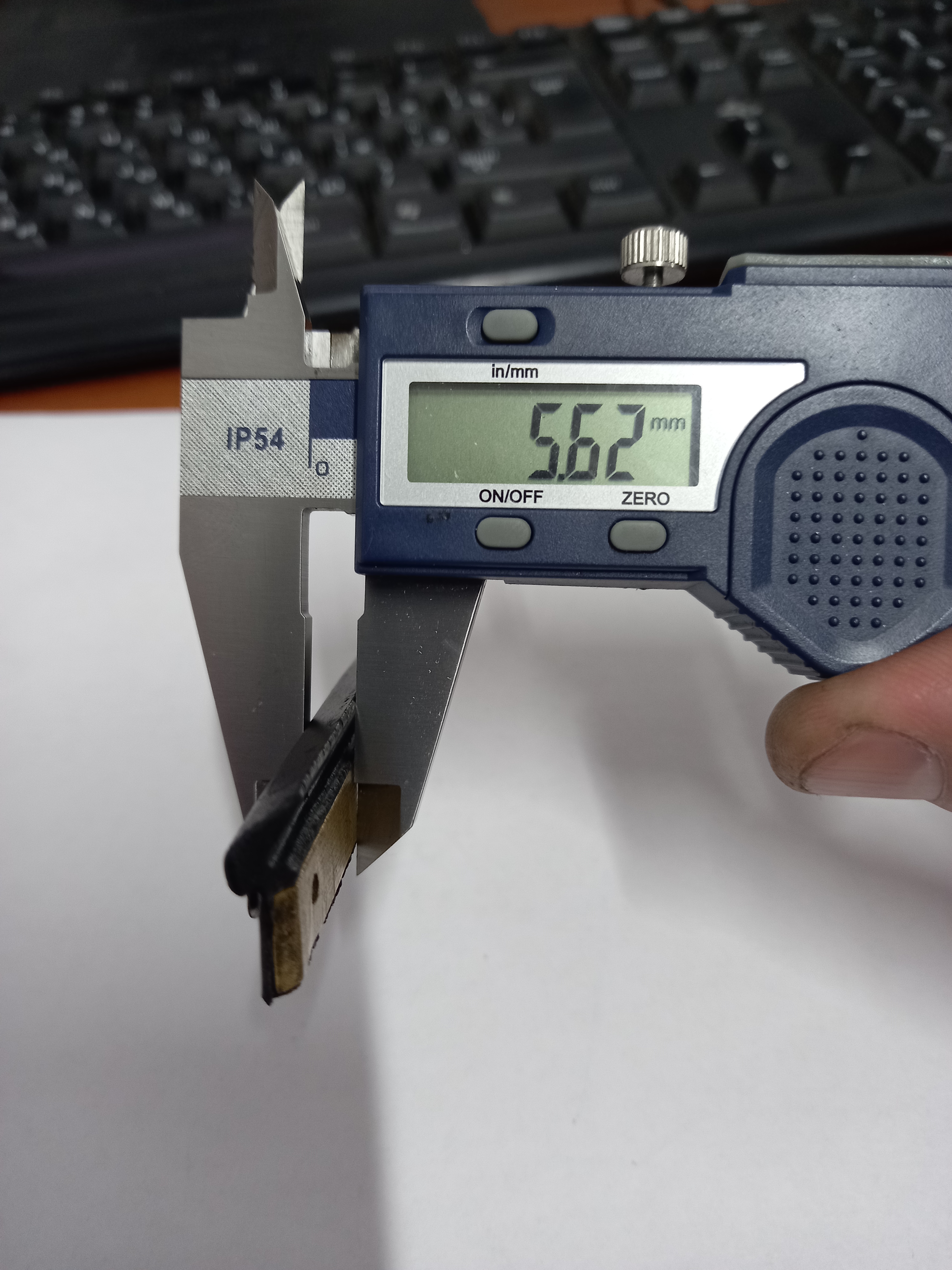

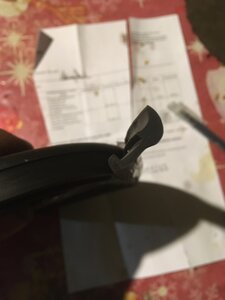

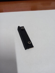

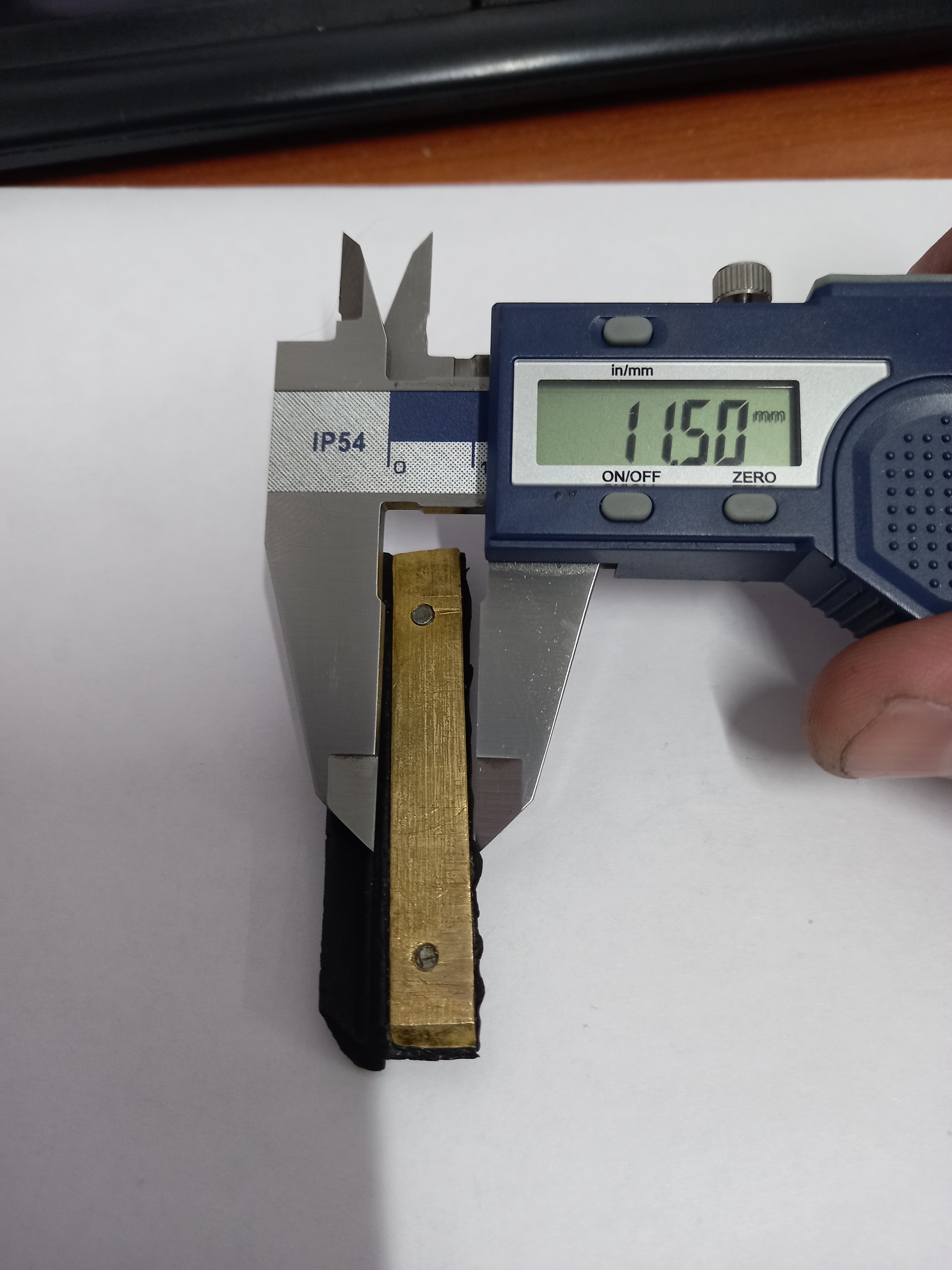

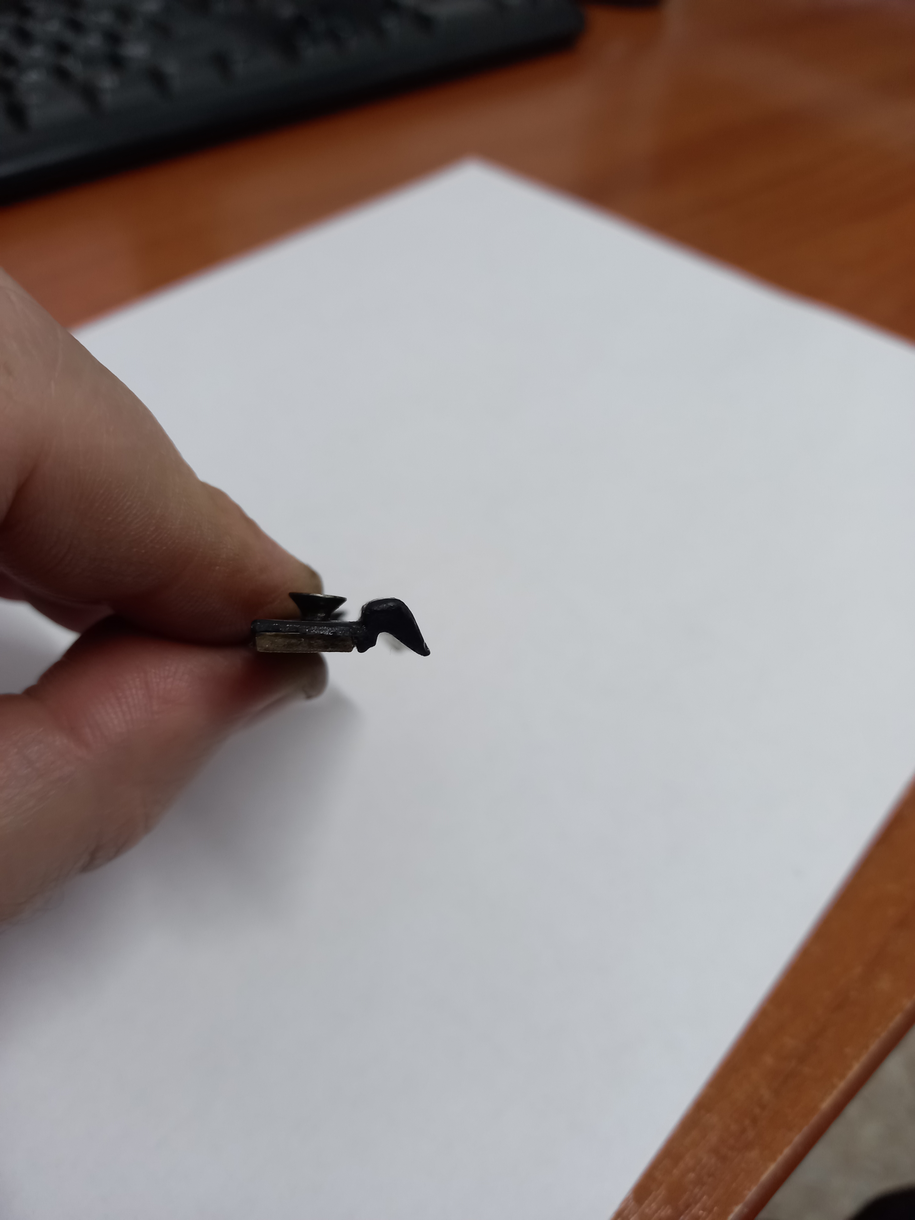

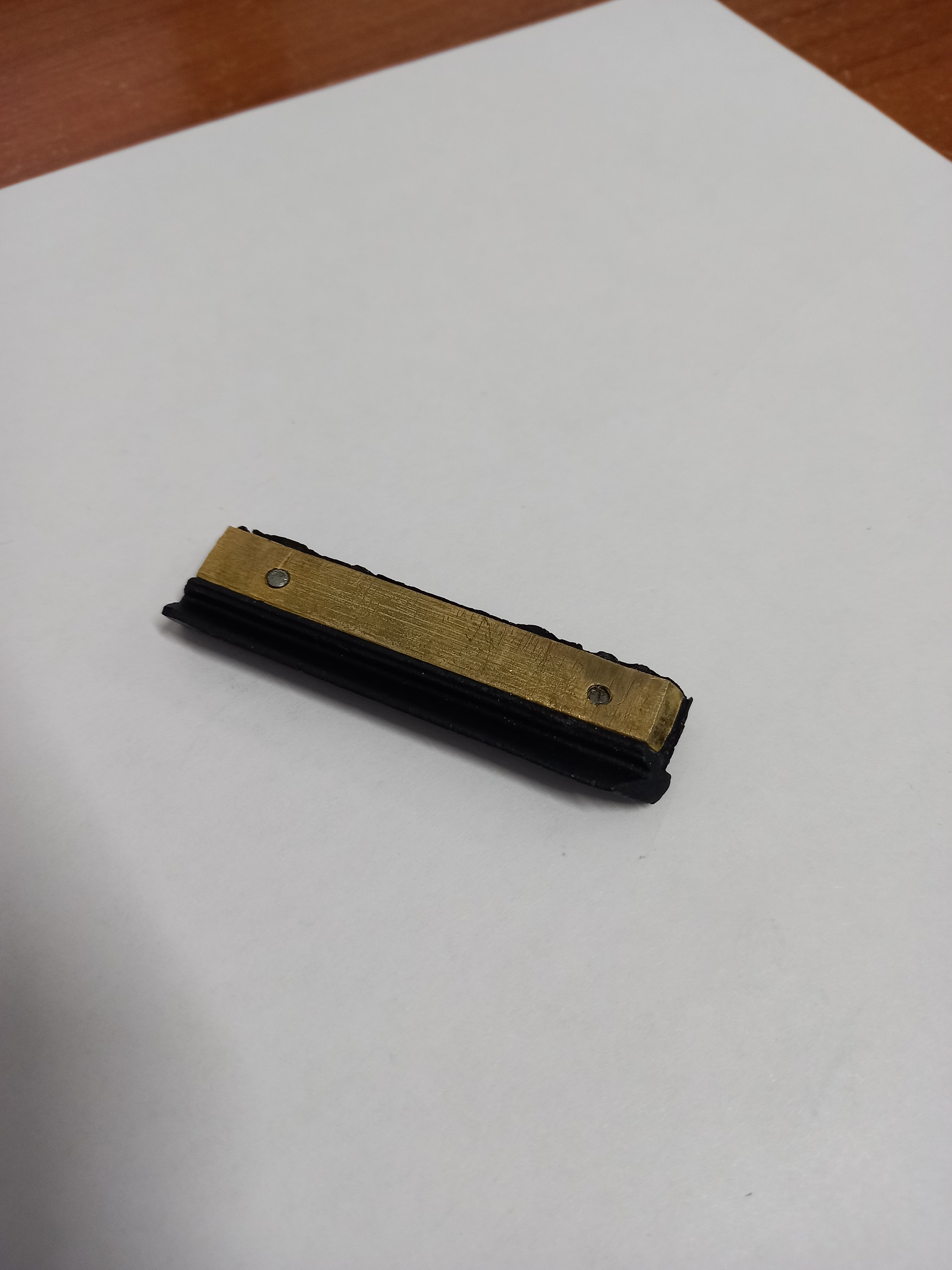

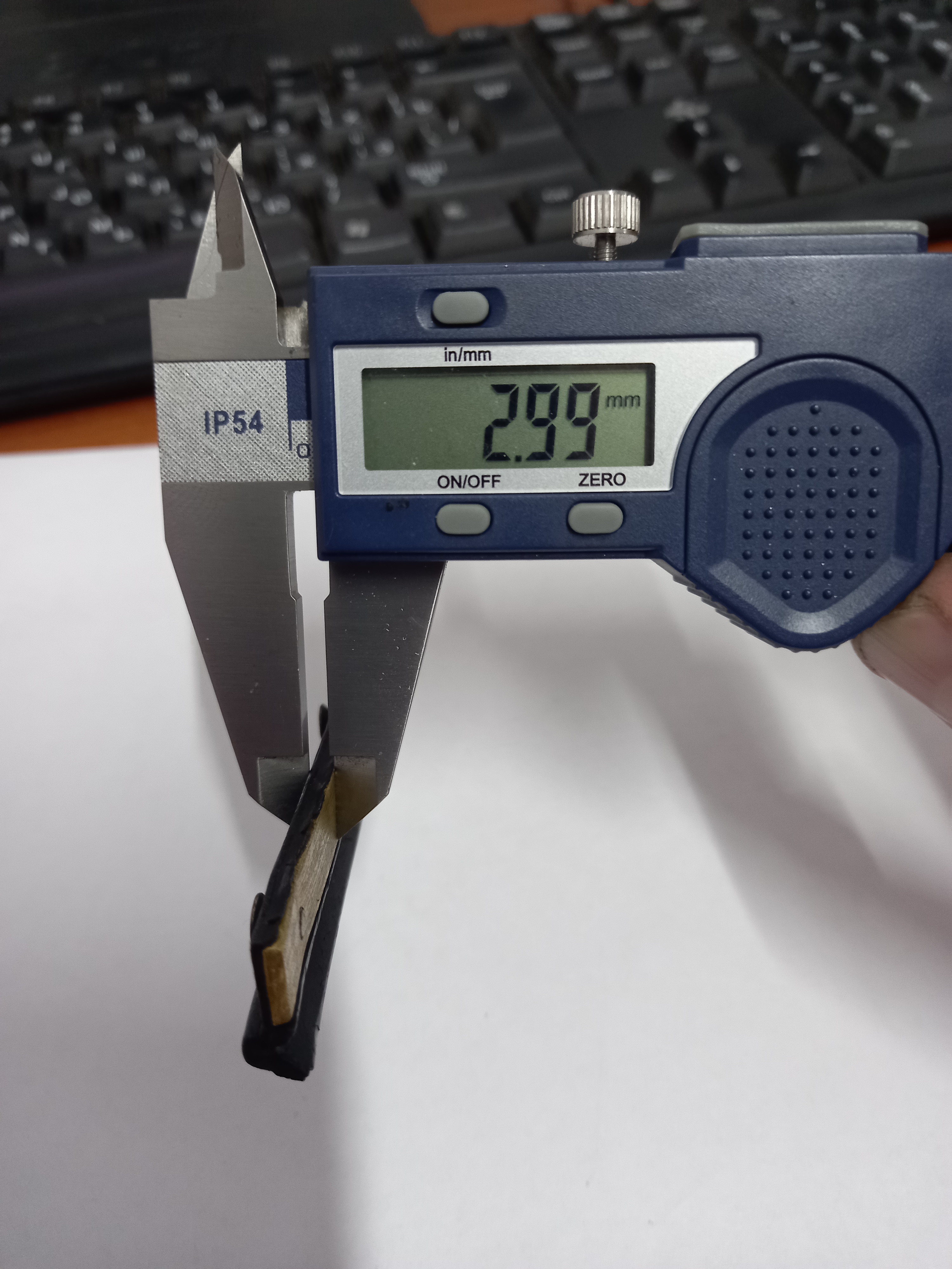

Дошло дело до скребков на телескопической защите. Буду менять. Родные отфотал, может кому пригодится. Замену буду брать здесь https://www.hennlich.ru/produkcija/zash ... -1909.html
20201208_110100.jpg (2093 просмотра) <a class='original' href='./download/file.php?id=189550&sid=c46fb45c01a38e8463b52765cb116682&mode=view' target=_blank>Загрузить оригинал (1.9 МБ)</a>
20201208_110116.jpg (2093 просмотра) <a class='original' href='./download/file.php?id=189551&sid=c46fb45c01a38e8463b52765cb116682&mode=view' target=_blank>Загрузить оригинал (2.06 МБ)</a>
20201208_110214.jpg (2093 просмотра) <a class='original' href='./download/file.php?id=189552&sid=c46fb45c01a38e8463b52765cb116682&mode=view' target=_blank>Загрузить оригинал (1.34 МБ)</a>
20201208_110246.jpg (2093 просмотра) <a class='original' href='./download/file.php?id=189553&sid=c46fb45c01a38e8463b52765cb116682&mode=view' target=_blank>Загрузить оригинал (2.4 МБ)</a>
20201208_110307.jpg (2093 просмотра) <a class='original' href='./download/file.php?id=189554&sid=c46fb45c01a38e8463b52765cb116682&mode=view' target=_blank>Загрузить оригинал (2.38 МБ)</a>
20201208_110331.jpg (2093 просмотра) <a class='original' href='./download/file.php?id=189555&sid=c46fb45c01a38e8463b52765cb116682&mode=view' target=_blank>Загрузить оригинал (2.19 МБ)</a>
20201208_110354.jpg (2093 просмотра) <a class='original' href='./download/file.php?id=189556&sid=c46fb45c01a38e8463b52765cb116682&mode=view' target=_blank>Загрузить оригинал (2.43 МБ)</a>
Re: Японец BROTHER TC-225 1989 г.в.
john1987887 писал(а): ↑ Замену буду брать здесь
Брал здесь, производство Россия https://shpindel-ivanovo.ru/cleaning_guides.html

aftaev писал(а): ↑08 дек 2020, 07:15
Сколько за метр стоит?
Я на свой с алиэкспресса заказал потому что оригинальная сгнила почти полностью, а местные магазины много денег хотят за всего лишь полоску пластика.
Spectator писал(а): ↑ Сколько за метр стоит?
6шт*0,7м*1100руб = 4620руб
Spectator писал(а): ↑ а местные магазины много денег хотят за всего лишь полоску пластика.
Там железка порезана на лазере + резиновый скребок.

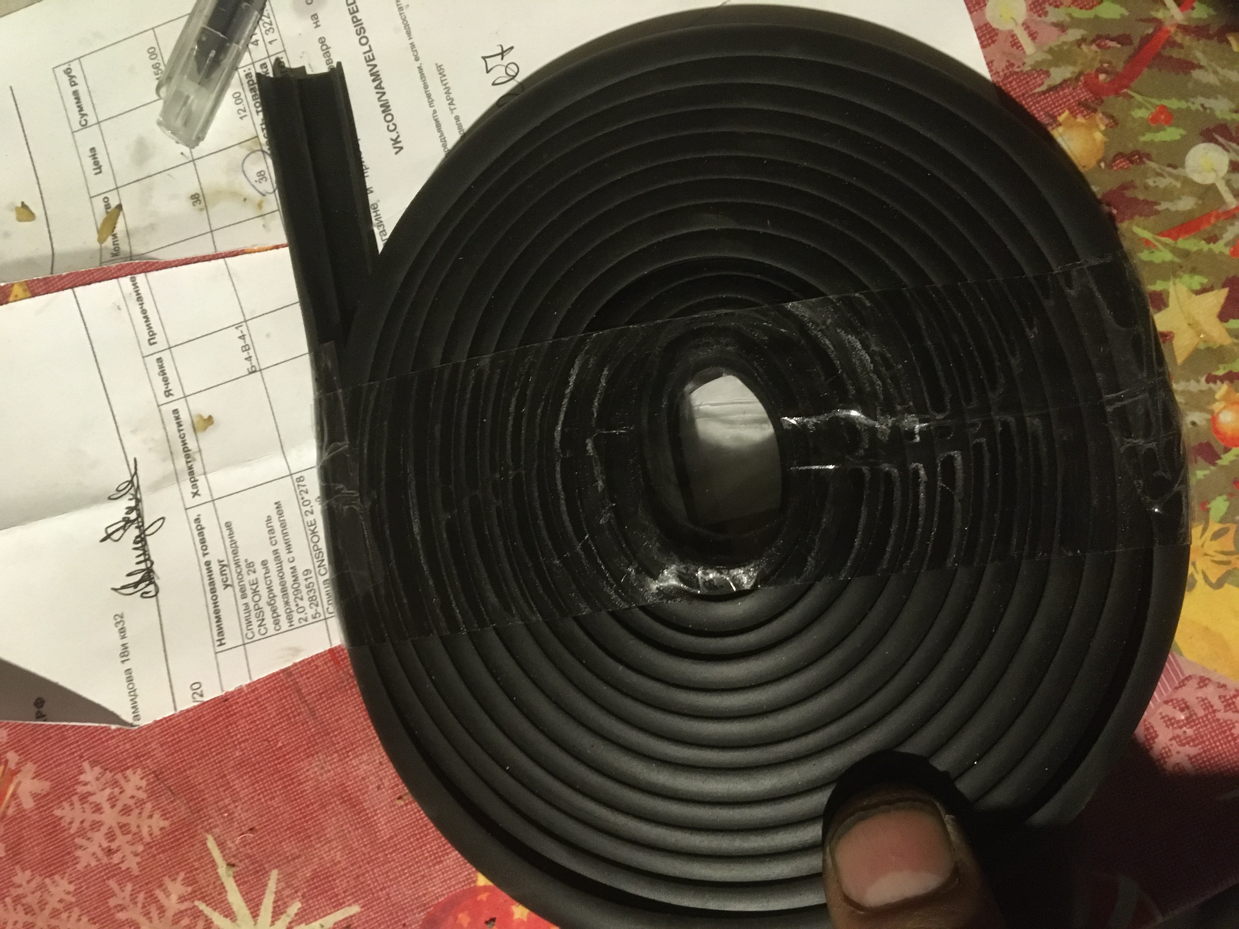

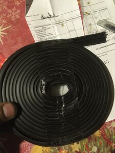

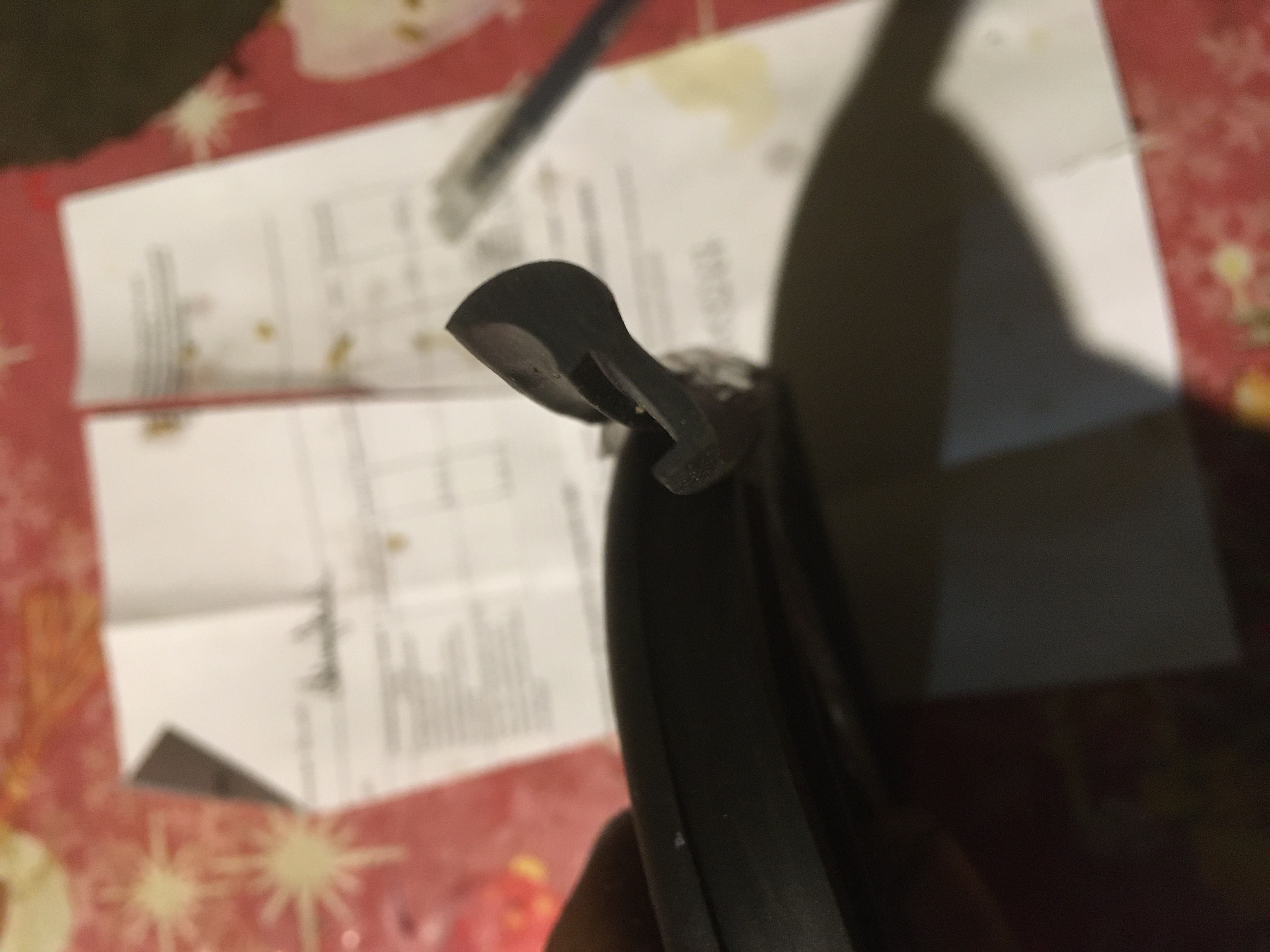

Сообщение ali »
вот такие мне прищли
image-09-12-20-12-07-1.jpeg (2020 просмотров) <a class='original' href='./download/file.php?id=189596&sid=c46fb45c01a38e8463b52765cb116682&mode=view' target=_blank>Загрузить оригинал (1.69 МБ)</a>
image-09-12-20-12-07.jpeg (2020 просмотров) <a class='original' href='./download/file.php?id=189597&sid=c46fb45c01a38e8463b52765cb116682&mode=view' target=_blank>Загрузить оригинал (2.08 МБ)</a>
Сообщение Spectator »
у меня на 229 немного другая конструкция скребков, профиль иной
