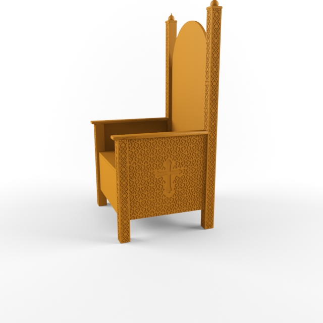

3D модели трона который будет выполнен к Пасхе.
Модель не готова.
На фасад и спинку будет барельефный орнамент, на боковинки глубинная выборка по вектору как на брусьях.

Добавлено: 12 апр 2013, 00:04
Узор на ножках сливается с узором боковин.
На боковинах я бы сдела его менее навязчивым, или на ножках - более рельефным, более крупным, более ярким.
