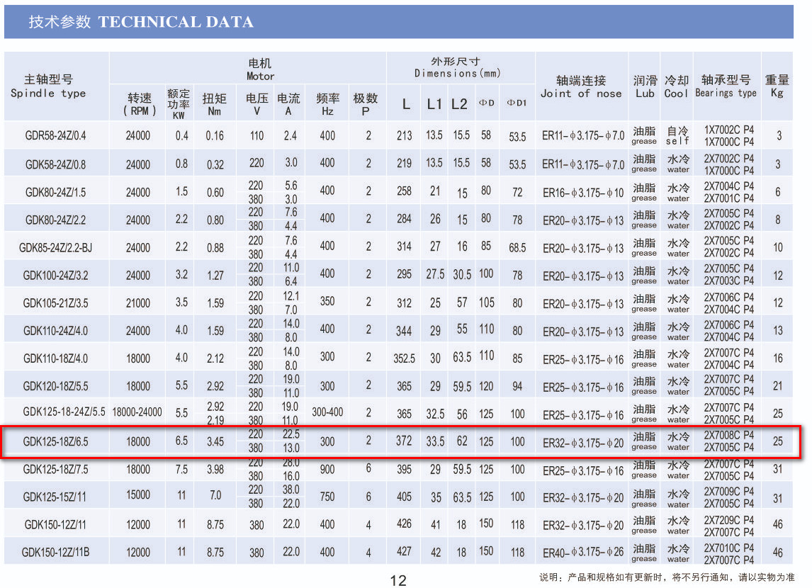

тоже считаю, что 8-12 тыщ оборотов маловато для станочка по цветнине....
15 то не так много но уже терпимо, а 18 уже почти совсем хорошо.
Станочек с претензией на универсальность, а с тихоходным шпинделем мелкими инструментами работать совсем печально....
Сам не знаю пока каким инструментом на каких режимах работать можно будет, посему и остановлюсь скорее всего на шпинделе относительно недорогом.
Данный шпинделек не самый немощный, 3.45 Нм выдает, что позволит вполне комфортно работать довольно крупными фрезами по люминю.
2020-04-25_170509.jpg (3578 просмотров) <a class='original' href='./download/file.php?id=180506&sid=bf6863d2a7d133e0e7533b0b0eed9532&mode=view' target=_blank>Загрузить оригинал (309.08 КБ)</a>
Плюс останется возможно худо-бедно и мелкими погрызть понемногу, или шариком мелким закатать что....
Поработаю, пойму что к чему, а там уже можно будет думать на что его махнуть, если возникнет такое желание.
