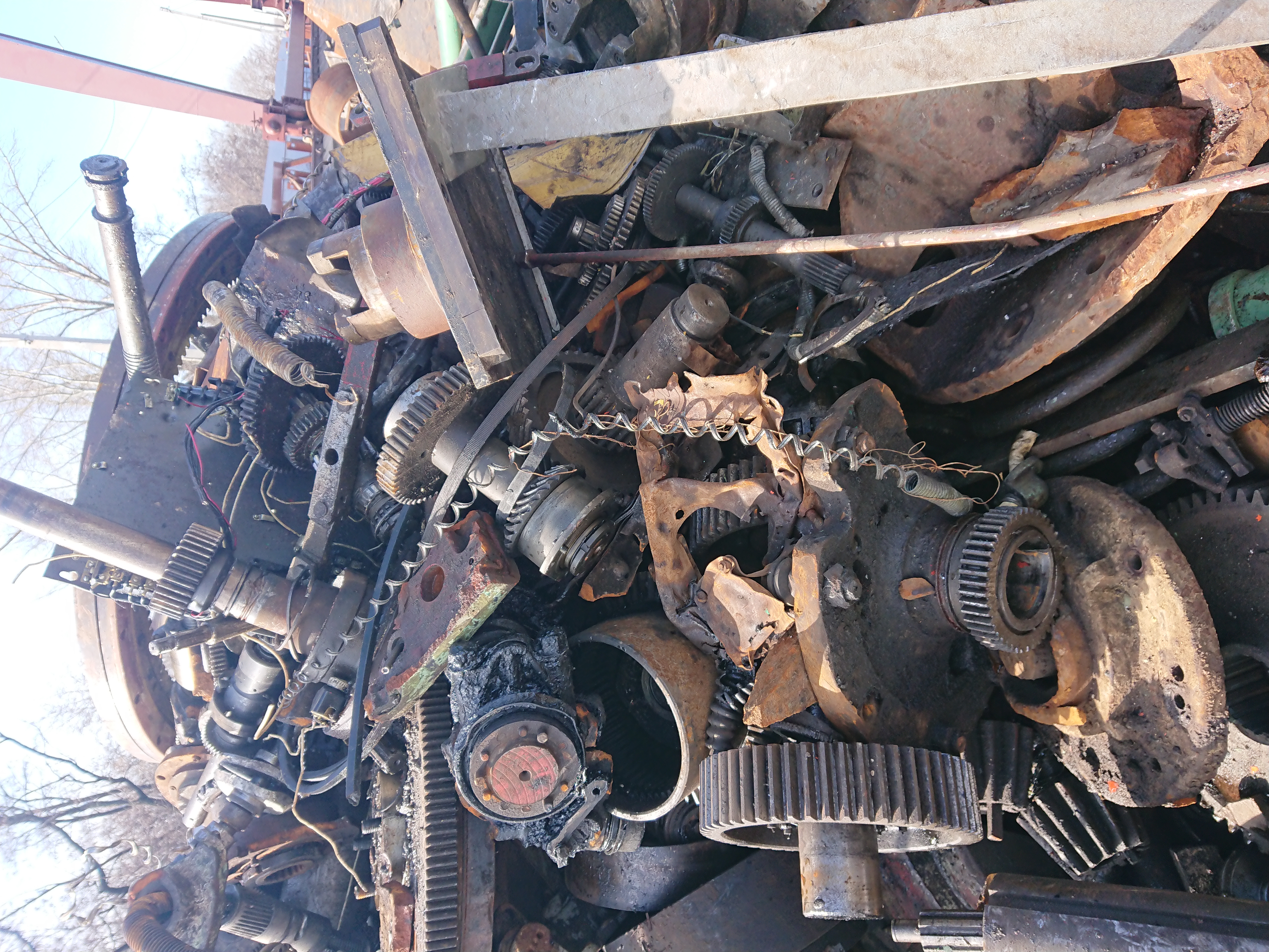

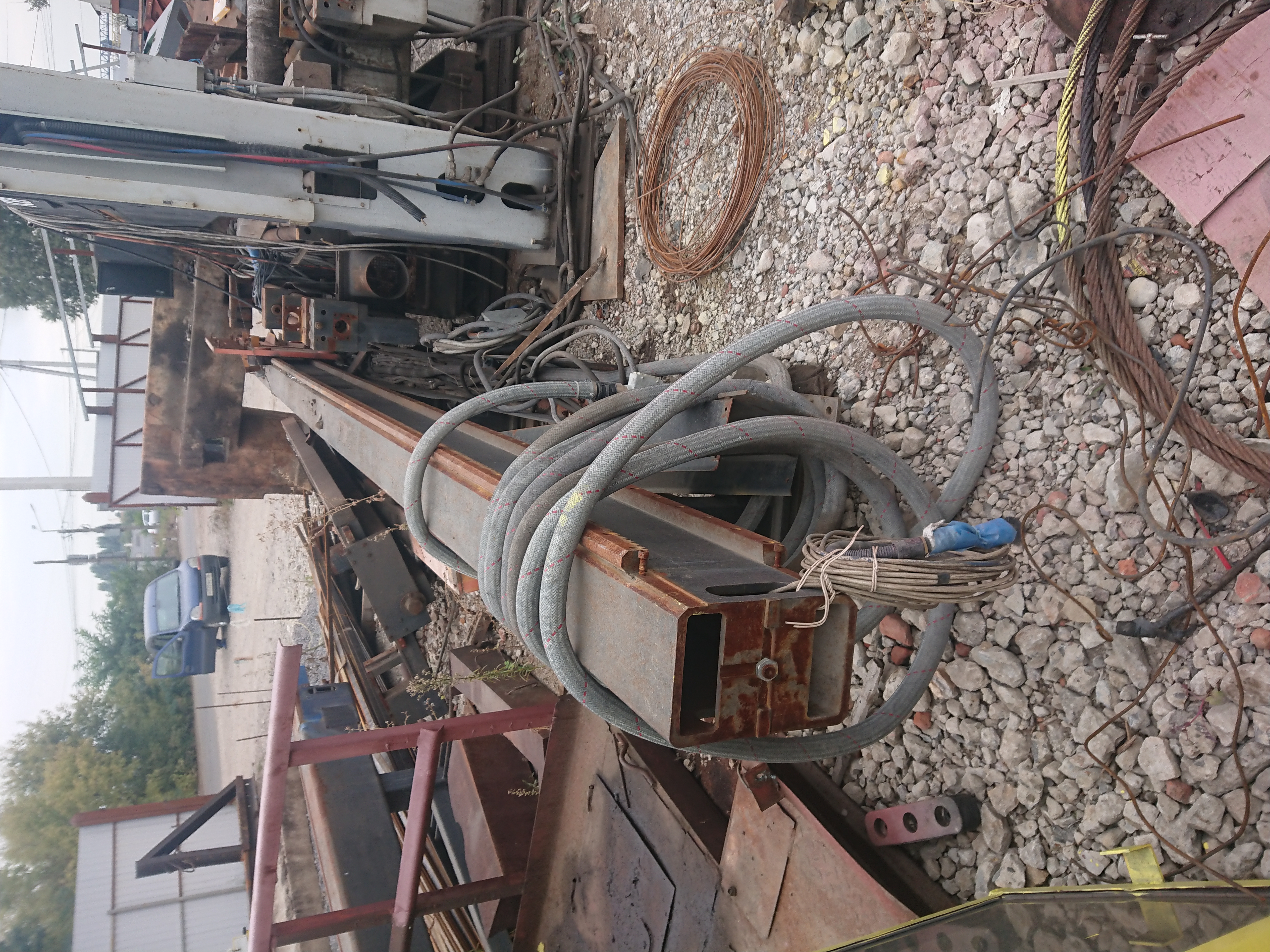

Dmitriy777 писал(а):На металлоприемках - не понятно что, а там где знают что продают цены ломят за лом, как за новый металл.
На инструментальныe и жаростойкие стали, с высоким содержанием хрома, никеля, молибена... Такой прокат деффицит и цены на него аховые...потому по премкам куча перекупщиков лазит в поисках такого ворууженые портативными анализаторами.
Хотя можно выловить на разборке из конструктивных элементов.
Вот горы от недавно разбитых станков..
DSC_1180.JPG (5526 просмотров) <a class='original' href='./download/file.php?id=180210&sid=216eae1689e4a8e45f906bd3d149b296&mode=view' target=_blank>Загрузить оригинал (8.51 МБ)</a>
DSC_0806.JPG (5524 просмотра) <a class='original' href='./download/file.php?id=180211&sid=216eae1689e4a8e45f906bd3d149b296&mode=view' target=_blank>Загрузить оригинал (8.5 МБ)</a>
