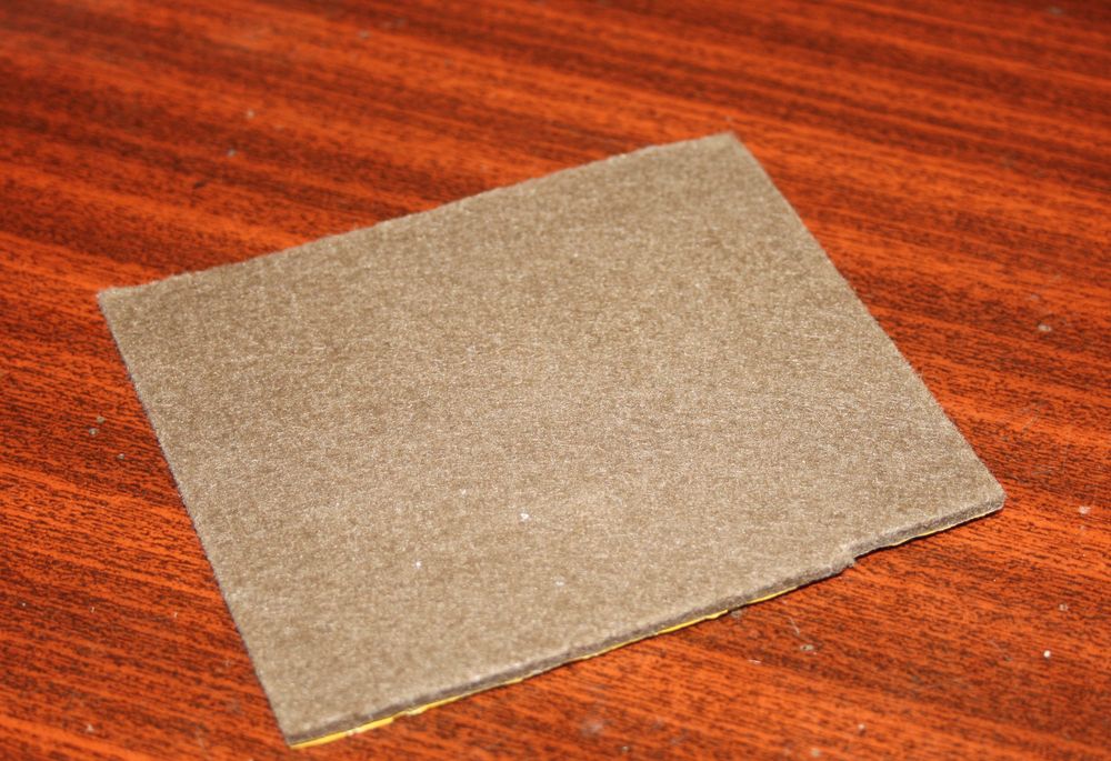

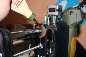

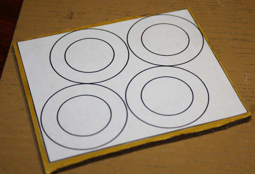

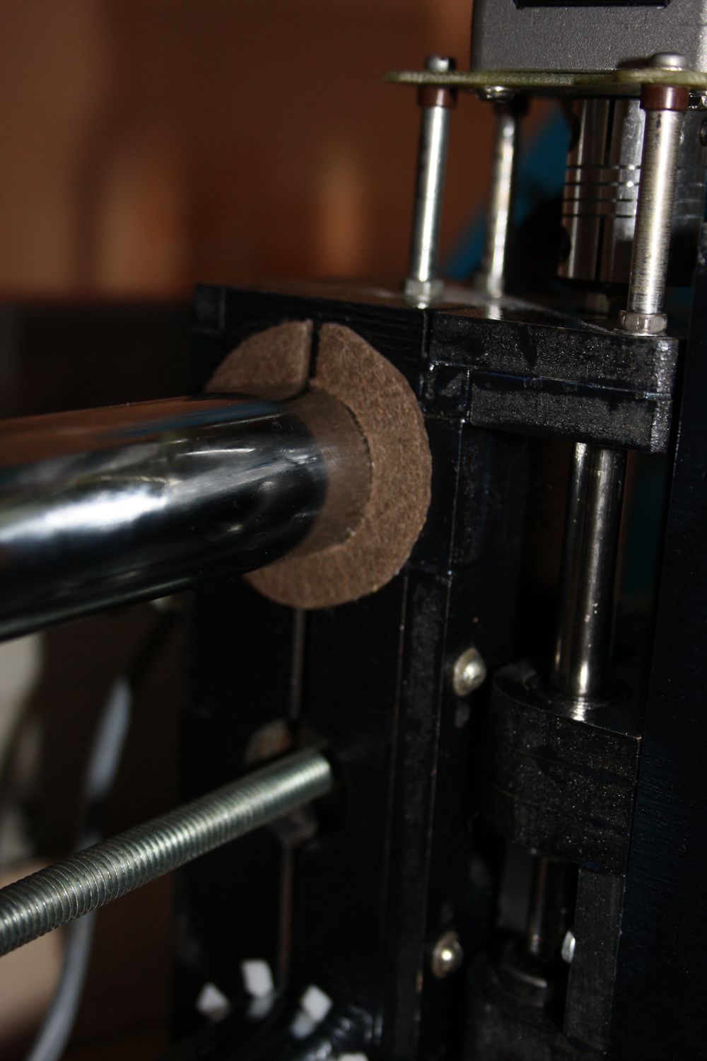

Чем лучше смазывать ходовой винт и гайку??? Маслом мажу такое ощущение что гайка масло собирает и вскоре винт сухой, может литол или на подобие чтото??????7
vitaminkvl
Сообщения: 163
Зарегистрирован: 25 фев 2013, 10:07
Репутация: 41
Re: Хоббийный станок "Крыжик"
Сообщение vitaminkvl »

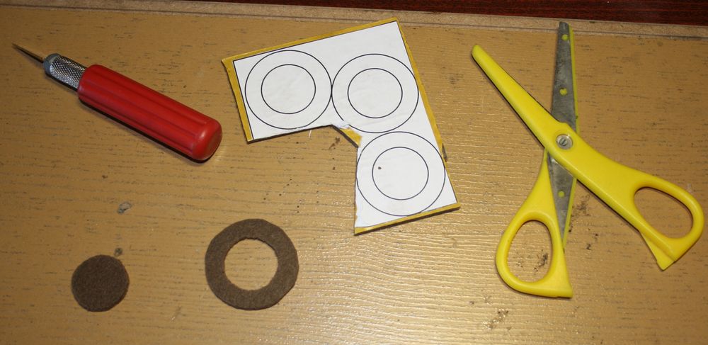

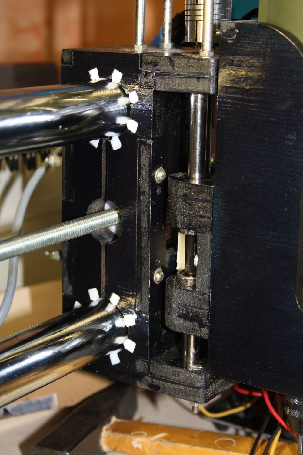

Втулка скольжения в сборе и система ее смазки
IMG_7005.JPG (2349 просмотров) <a class='original' href='./download/file.php?id=13152&sid=cc900f9e5b8364eac93d3967b0a585b8&mode=view' target=_blank>Загрузить оригинал (213.67 КБ)</a>
IMG_7006.JPG (2349 просмотров) <a class='original' href='./download/file.php?id=13153&sid=cc900f9e5b8364eac93d3967b0a585b8&mode=view' target=_blank>Загрузить оригинал (148.7 КБ)</a>
IMG_7007.JPG (2349 просмотров) <a class='original' href='./download/file.php?id=13154&sid=cc900f9e5b8364eac93d3967b0a585b8&mode=view' target=_blank>Загрузить оригинал (66.92 КБ)</a>
IMG_7008.JPG (2349 просмотров) <a class='original' href='./download/file.php?id=13155&sid=cc900f9e5b8364eac93d3967b0a585b8&mode=view' target=_blank>Загрузить оригинал (90.4 КБ)</a>
IMG_7009.JPG (2349 просмотров) <a class='original' href='./download/file.php?id=13156&sid=cc900f9e5b8364eac93d3967b0a585b8&mode=view' target=_blank>Загрузить оригинал (92.73 КБ)</a>
IMG_7010.JPG (2349 просмотров) <a class='original' href='./download/file.php?id=13157&sid=cc900f9e5b8364eac93d3967b0a585b8&mode=view' target=_blank>Загрузить оригинал (129.06 КБ)</a>
IMG_7012.JPG (2349 просмотров) <a class='original' href='./download/file.php?id=13158&sid=cc900f9e5b8364eac93d3967b0a585b8&mode=view' target=_blank>Загрузить оригинал (89.42 КБ)</a>

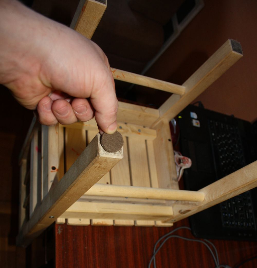

Шайбы можно было бы на этом же станке попробовать вырезать :)

Шайбы же из войлока, фреза намотает волосни и сломается, жалко. Вообще эти шайбы работают отлично, выполняют 2е функции, 1 наносят тонкий слой масла непосредственно перед "зубамы" втулки скольжения, 2 сгребают мусор с направляющих.

Да, из войлока не вырежешь, мне показалось, из ДВП они.
