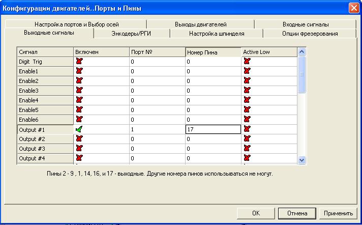

Добрый время суток! Я решил собрать себе ЧПУ-плазмарез. Закупился электроникой, взял аппарат КУТ-80, сварил железо, собрал электронику, установил программу МАТЧ-3. И не могу настроить некоторые функции: 1) не могу понять, где включается реле-плазма; 2) ось Z работает непонятно. То ли я делаю кривой Джи-код в ШитКаме () неправильно растроив его, то ли какая-то проблема с Матч-3. Но я больше склоняюсь к тому, что я сам что-то сделал не так.
Пересмотрев кучу видео, переделав множество настроек я до сих пор не могу настроить включение плазмы и правильную работу по Джи-коду.
Если кто может мне помочь дать простой проверенный рабочий Джи-код - я буду очень благодарен. Прилагаю свою электронную почту и WhatsApp: goculyac@mail.ru +77776113890. И хотел добавить. Ища решение в настройках, слушая ролики, многие говорят, что в параметрах ТЧС, где пишется отрицательное значение на пример -3 000 у Матча глюк, что минус (-) не пишется. Я нашел, если удерживать минус (-) и писать нужную цифру, то он не будет исчезать.

Atom229 писал(а): 1) не могу понять, где включается реле-плазма;
Настройка выходных сигналов (Output)
пины.JPG (5478 просмотров) <a class='original' href='./download/file.php?id=182786&sid=b2e8ecd52c9892724a0a38392646a38c&mode=view' target=_blank>Загрузить оригинал (56.13 КБ)</a>
А что по Z непонятно?
100х200.rar
(517 байт) 393 скачивания
И по хорошему, чтобы помочь, не плохо бы знать какой контроллер и какой постпроцессор.
У меня нет THC, но я бы посоветовал сначала запустить без THC, а уже потом прикручивать THC на уже работающий станок.

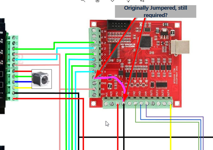

здравствуйте , я собрал 2 осевой плазморез с мач 3 , фото платы прилагаю , подскажите схему контроля пламени и настройки программы
