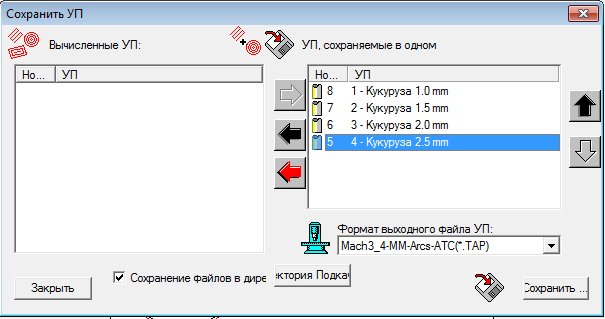

Друзья. Немного апну тему.
Вступаю в мир ЧПУ деревяшечников. У меня голова nk105 g2 и станок xk45mt-dc с двумя шпинделями. Попробовал связку Автокад и Арткам. Не очень зашло по причине:
1. В арткаме автоматом нельзя автоматом менять шпиндели. Приходится костылями писать УП. А это совсем неудобно.
2. В арткаме всегда приходится по итогу УП немного править.
3. Арткам как-то не так как мне надо читает автокадовские файлы. К одним векторам всегда приплюсовывает те что мне не надо сейчас.
Задачи у меня очень простые
1. Раскрой листов МДФ
2. Нарезание простых узоров на двери имитируя дверь Канадку с резанием по размеру. Для этого и нужна смена одного шпинделя на другой.
Нужно в одной программе создать по размерам чертеж (делал в автокаде). А в другой писать УП по чертежу. Я думаю для этих целей не нужны громоздкие программы.
Помогите пожалуйста советом исходя из моих потребностей нужные программы.
Спасибо

mrDobryj писал(а): В арткаме автоматом нельзя автоматом менять шпиндели.
А как мееяются шпиндели в ручную? Кау смена инструмента?
Наверно нужно править пост-процессор и выводить программу в 2 инструмента с автосменой.
Из простых CAD/CAM мне зашел вектрик. Под описанную задачу его с головой. И на чертежи, и на программу.
Пост и в нем править придется.

А по мне нужно станку мозги править а не арткаму с постпроцессорами . у меня в личном пользовании 2-х шпиндельный станок . на первый шпиндель назначены номера инструментов 1-10 ,на второй 11-20 . К примеру для первого шпинделя назначаю инструмент под номером 1 ,для второго под номером 11 Как только в УП проскакивает заветное М6 Т11 станок сам переключается на второй шпиндель , отрабатывает смещение по Х-У ну и корректор длины инструмента нужный включает. По мне это более разумный способ в отличие от поиска неведомого САМ-а умеющего рулить двумя шпинделями.......
Re: Подскажите CAM для деревяшечников
Как по мне, то человек просто этого не понимает, что для САМ нужно только строку прописать для смены инструмента типа М6 Т1 и на этом всё.
Остальное делается "мозгами станка".

Арткам без вопросов работает со сменой инструментов. И автокадовские файлы отлично понимает...

Лодочник писал(а): Арткам без вопросов работает со сменой инструментов. И автокадовские файлы отлично понимает...
Подскажите пожалуйста какой постпроцессор делает это. Так как везде в уроках по арткаму и на работе, делается сначала под один инструмент УП, потом под другой инструмент УП. Потом в блокноте объединяют ручками УП и меняют команды. Но это же тупо. Всё должно работать автоматом.
Пронумеруйте каждый инструмент в списке, создайте УП для каждого инструмента и попробуйте сохранить все вместе. (помню что материлось на что-то, но может позволит сохранить в один файл и тогда всё будет работать)

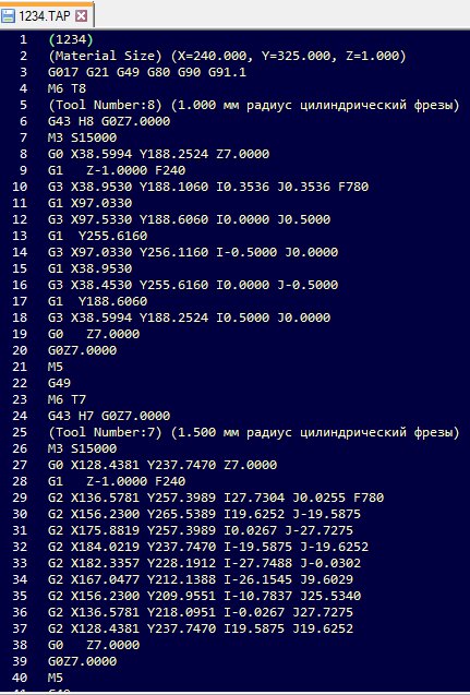

mrDobryj писал(а): Подскажите пожалуйста какой постпроцессор делает это. Так как везде в уроках по арткаму и на работе, делается сначала под один инструмент УП, потом под другой инструмент УП. Потом в блокноте объединяют ручками УП и меняют команды. Но это же тупо. Всё должно работать автоматом.
пример УП покажите А конкретно то место ,где в ней прописан переход с одной УП на другую и какие именно команды там меняете......
Я вспомнил, у меня материлось на то, что диаметры разные, но инструмент один и тот же.
Так что по идее должно работать и выводить корректно. (лично не проверял)

mrDobryj писал(а): 16 янв 2022, 21:51 Подскажите пожалуйста какой постпроцессор делает это. Так как везде в уроках по арткаму и на работе, делается сначала под один инструмент УП, потом под другой инструмент УП. Потом в блокноте объединяют ручками УП и меняют команды. Но это же тупо. Всё должно работать автоматом.
Ищи пост с припиской "АТС".

Ругается именно на момент сохранения УП, на разные инструменты. По этому не могу показать УП со сменой инструмента так как АртКам не даёт даже сохранить такую УП. А станок понимает только файлы с расширением nc. Поэтому УП других расширений не видит.

niksooon писал(а): 17 янв 2022, 09:04 ну уж ежели переименовать файл изменив его расширение на нужное великая проблема ,то даже не знаю стоит-ли объяснять зачем в любом постпроцессоре есть вот такая строка-FILE_EXTENSION = "nc" ( вместо "nc" может быть cnc ncc txt tap)
Тут скорее недо-понимание чть и зачем.
@mrDobryj - от расширения файла ничего не хависит это просто текстовый файл. В пост-процессоре описано что понимает станок и как ему формировать программу.
Если в использованном пост-процессоре не указана возможность смены инструмента - CAM отказывается создавать программу с несколькими инструментами. Смена инструмента описывается станку какими-то коммандами, которые сейчас добавляются в ручную.
Вот эти команды и нужно показать в форуме, чтоб получить вменяемую подсказку.
потом нужно будет найти пост-процессор под CAM с поддержкой смены инструмента и, возможно, исправить в нем команды на смену под свой станок.

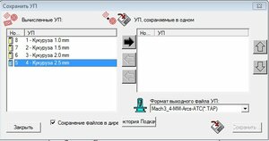

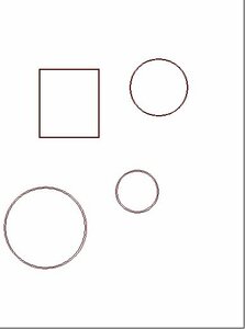

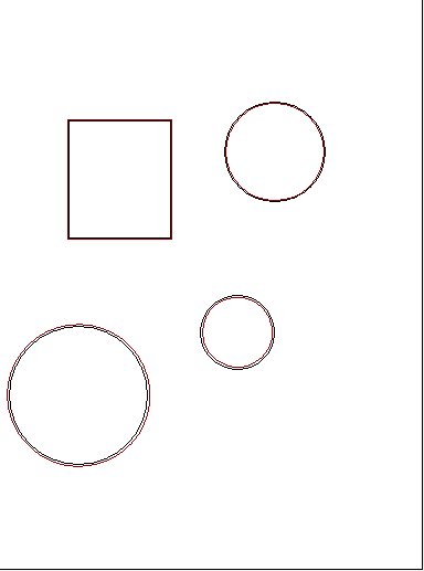

mrDobryj писал(а): Ругается именно на момент сохранения УП, на разные инструменты.
Все работает :good:
1000.jpg (4545 просмотров) <a class='original' href='./download/file.php?id=201226&sid=863d42e1d22a8a55cb9998f18a9b297a&mode=view' target=_blank>Загрузить оригинал (13.97 КБ)</a>
1002.jpg (4545 просмотров) <a class='original' href='./download/file.php?id=201228&sid=863d42e1d22a8a55cb9998f18a9b297a&mode=view' target=_blank>Загрузить оригинал (35.78 КБ)</a>
1003.jpg (4545 просмотров) <a class='original' href='./download/file.php?id=201229&sid=863d42e1d22a8a55cb9998f18a9b297a&mode=view' target=_blank>Загрузить оригинал (37.63 КБ)</a>
1004.jpg (4545 просмотров) <a class='original' href='./download/file.php?id=201230&sid=863d42e1d22a8a55cb9998f18a9b297a&mode=view' target=_blank>Загрузить оригинал (90.75 КБ)</a>

В котором делал, Арткам
(1.18 КБ) 189 скачиваний
1234.zip
УП
(865 байт) 180 скачиваний

Так он там пост наверняка использует неизвестно какой и непонятно как... отсюда и результат...
