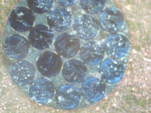

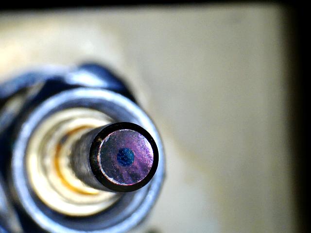

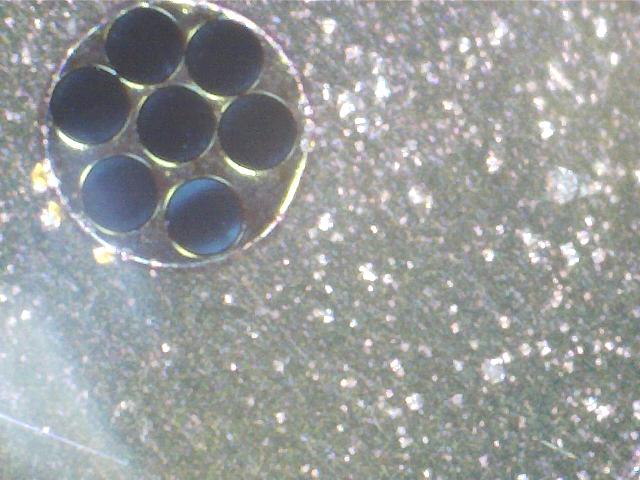

Аха значит верно мыслю. В этой коЁбочке несколько лазеров оптоволоконников.
Вот выход с этого модуля. Если приглядеться в центре множество точек
Изображение 019.jpg (4697 просмотров) <a class='original' href='./download/file.php?id=8978&sid=77d1d9c1da28d0a5d392b65dbafe82c1&mode=view' target=_blank>Загрузить оригинал (29.8 КБ)</a>
Вот как это выглядит выход под микроскопом примерно Х400
Изображение 020.jpg (4697 просмотров) <a class='original' href='./download/file.php?id=8979&sid=77d1d9c1da28d0a5d392b65dbafe82c1&mode=view' target=_blank>Загрузить оригинал (46.9 КБ)</a>
Начальную мощность лазера не знаю
а вот как выглядит выход модуля на 8ватт
Изображение 021.jpg (4697 просмотров) <a class='original' href='./download/file.php?id=8980&sid=77d1d9c1da28d0a5d392b65dbafe82c1&mode=view' target=_blank>Загрузить оригинал (50.27 КБ)</a>
Получается там лазеры на 1 ватт :beer_blow:
Берем 400 лазеров от DWD-RW загоняем в оптоволокно и режим сталь :freak:

aftaev писал(а): Вот выход с этого модуля. Если приглядеться в центре множество точек
диаметр луча у 18 амперного какой?

aftaev писал(а): Берем 400 лазеров от DWD-RW загоняем в оптоволокно и режим сталь :freak:
Скорее просто греем сковородку - диаметр луча как раз будет подходящий.
Твоя коробочка - это не волоконный лазер, а всего-лишь накачка для оного. Там видимо просто стоят N одноваттных диодов, свет от которых волокнами сведён в одно небольшое пятно.

UAVpilot писал(а): Твоя коробочка - это не волоконный лазер, а всего-лишь накачка для оного. Там видимо просто стоят N одноваттных диодов, свет от которых волокнами сведён в одно небольшое пятно.
Или же это светодиодный лазер.

UAVpilot писал(а):Твоя коробочка - это не волоконный лазер, а всего-лишь накачка для оного. Там видимо просто стоят N одноваттных диодов, свет от которых волокнами сведён в одно небольшое пятно.
Тогда почему написано когерентный?

aftaev писал(а):Тогда почему написано когерентный?
Это полупроводниковый (диодный) лазер, а оптоволокно нужно только для того, чтобы свести свет от всех диодов в узкий пучок и доставить в нужную точку.
