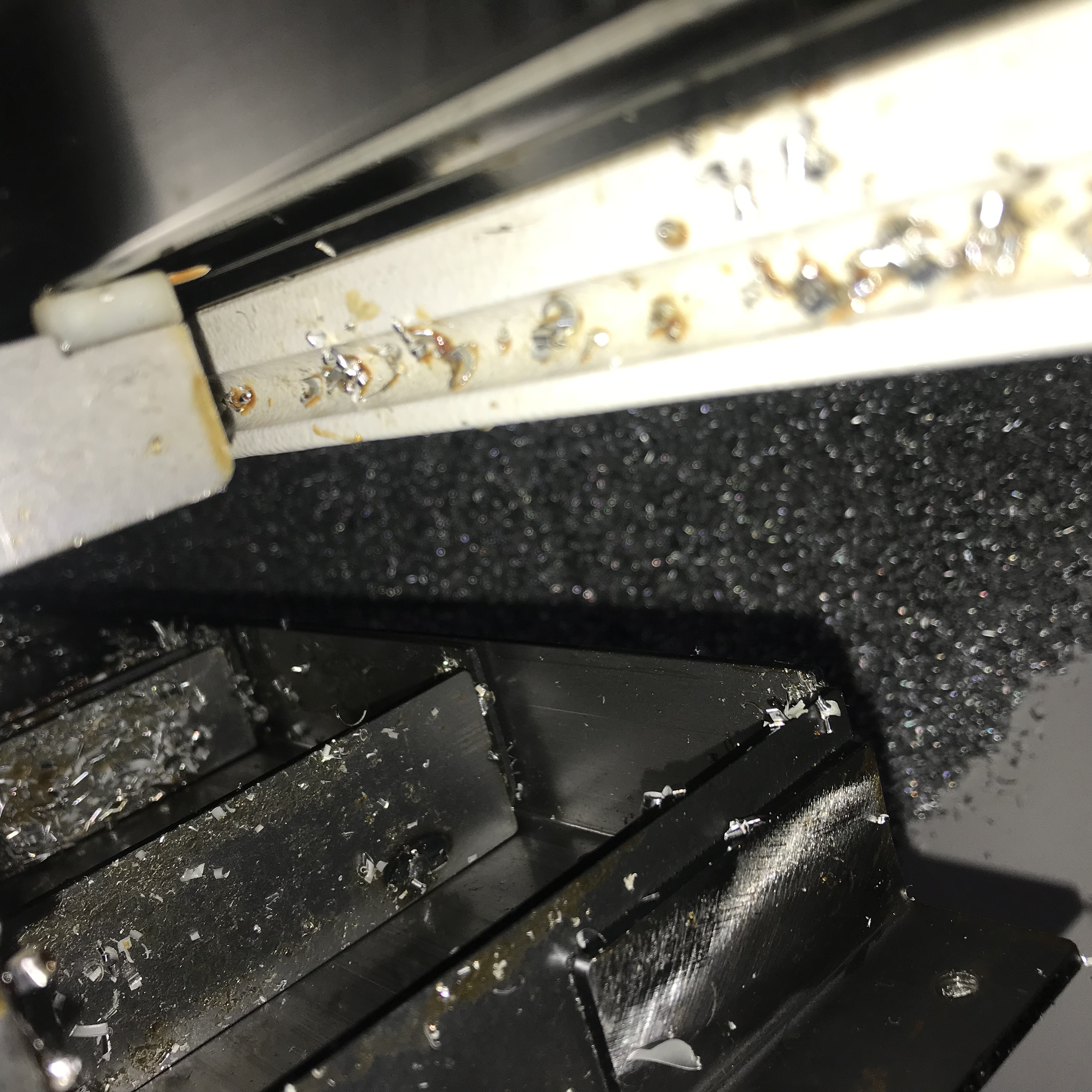

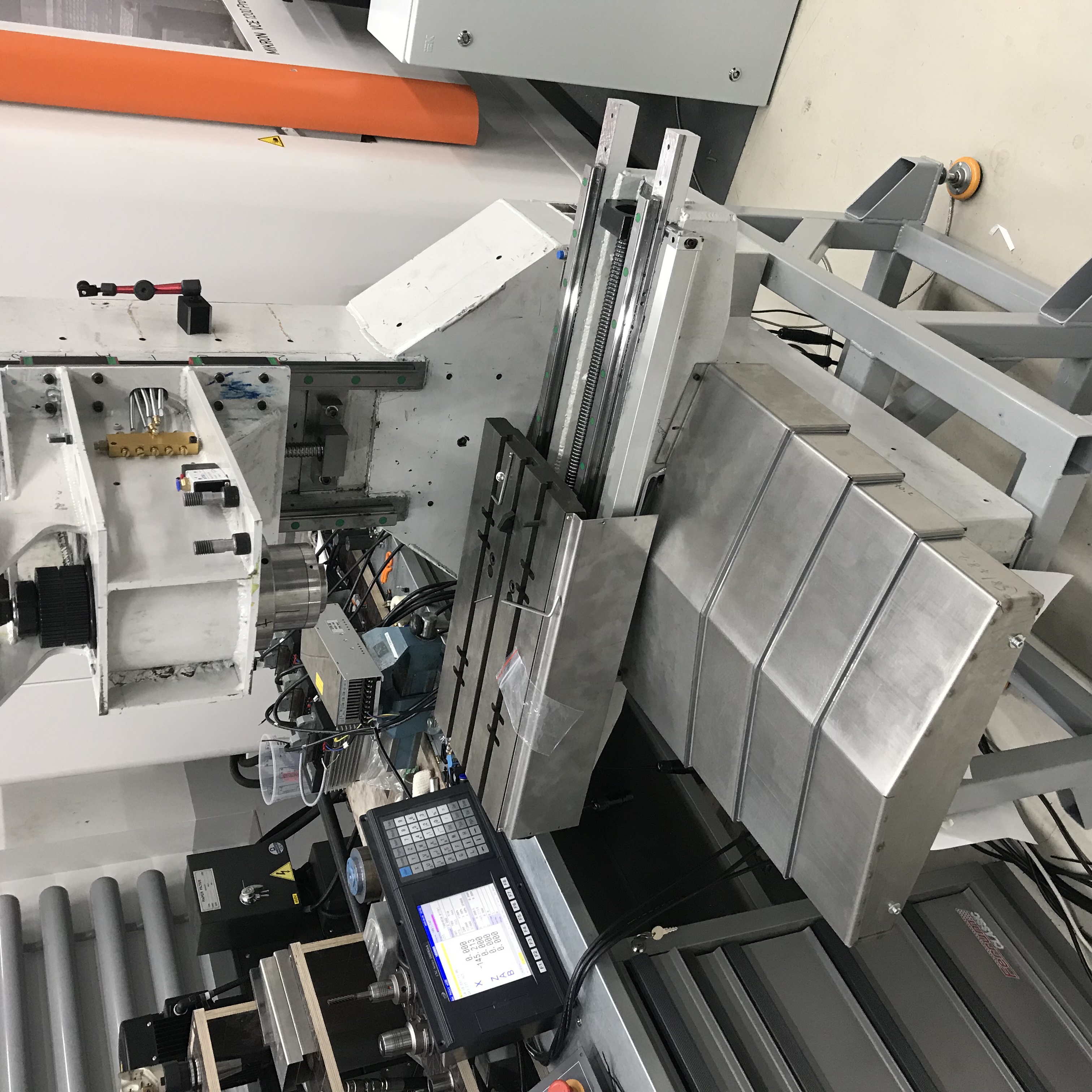

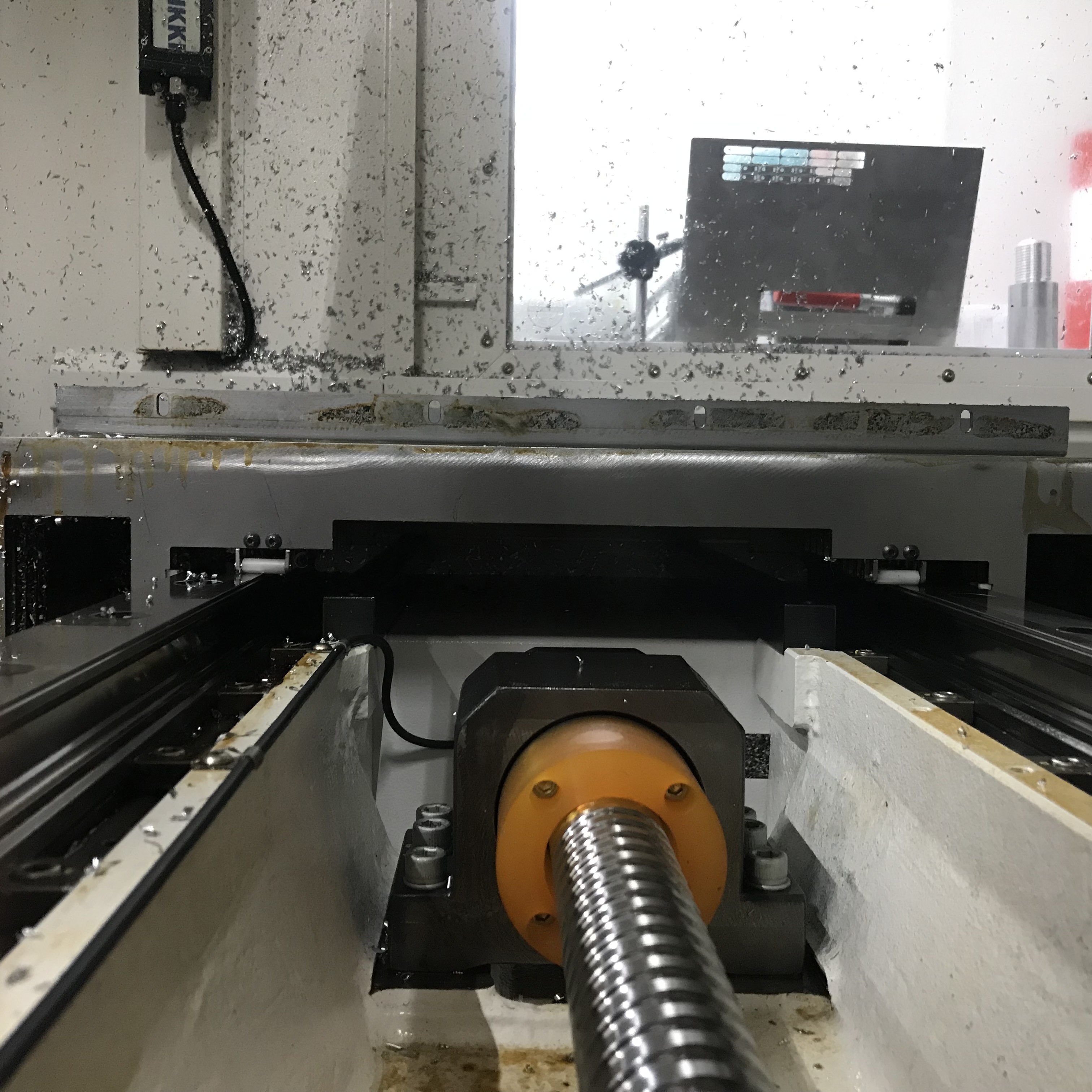

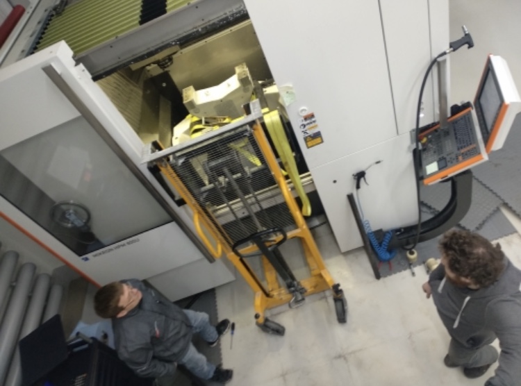

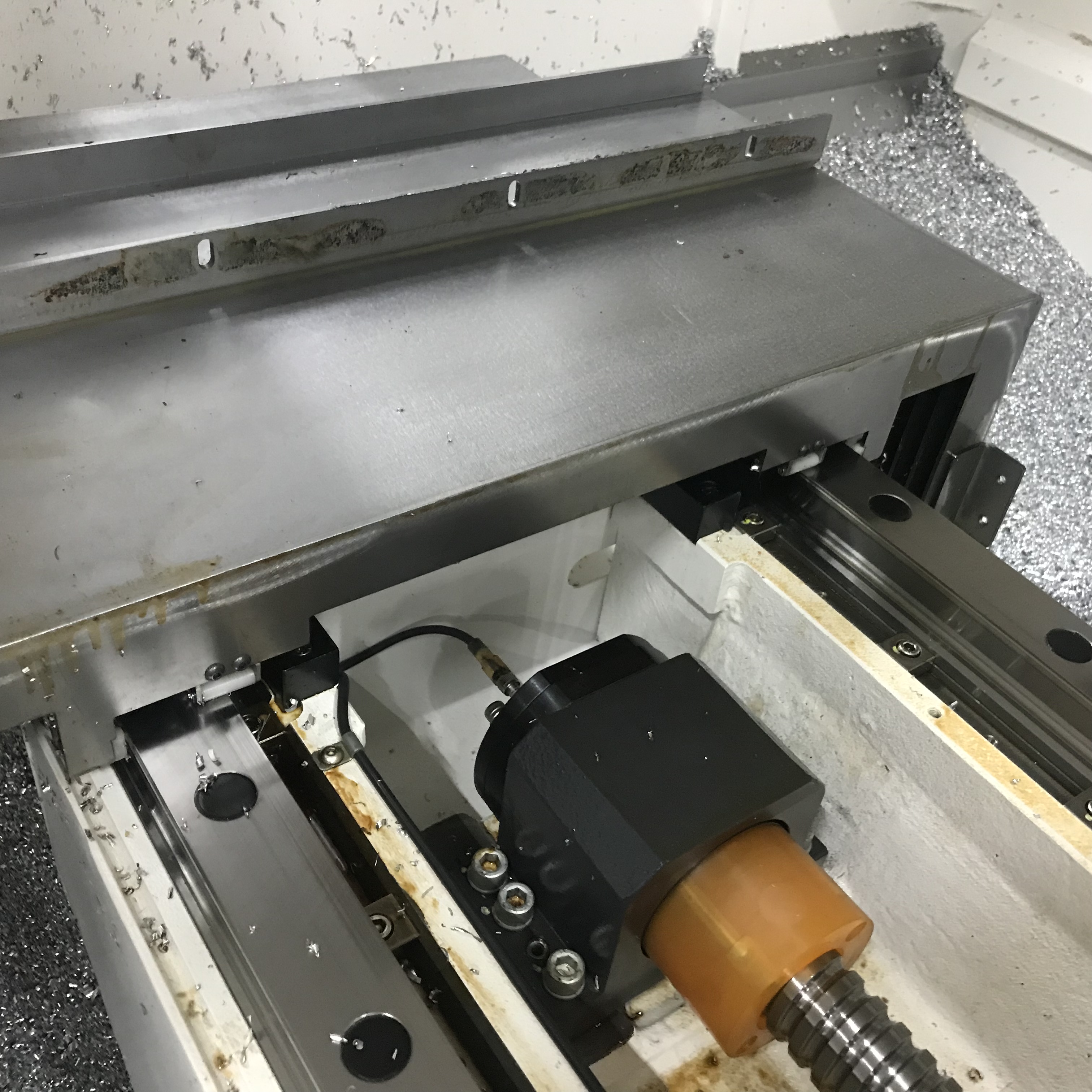

На днях лазит под защиту keyarrow
Кому надо, те смогут разглядеть все моменты:)
C6CD1B82-D24D-40FA-AB9A-289EDFBA4A38.jpeg (3913 просмотров) <a class='original' href='./download/file.php?id=162046&sid=3554b43d2f41f0cc276418b5278a78cb&mode=view' target=_blank>Загрузить оригинал (1.93 МБ)</a>
4FBA472F-033A-4F95-9AB9-2CAB90A72263.jpeg (3913 просмотров) <a class='original' href='./download/file.php?id=162047&sid=3554b43d2f41f0cc276418b5278a78cb&mode=view' target=_blank>Загрузить оригинал (1.76 МБ)</a>
99C5B7A7-EA46-460E-AF2C-1D36AC464CCA.jpeg (3913 просмотров) <a class='original' href='./download/file.php?id=162048&sid=3554b43d2f41f0cc276418b5278a78cb&mode=view' target=_blank>Загрузить оригинал (1.76 МБ)</a>
F8E6708A-7059-4E2F-9586-7080EFFFD7FF.jpeg (3913 просмотров) <a class='original' href='./download/file.php?id=162049&sid=3554b43d2f41f0cc276418b5278a78cb&mode=view' target=_blank>Загрузить оригинал (3.1 МБ)</a>

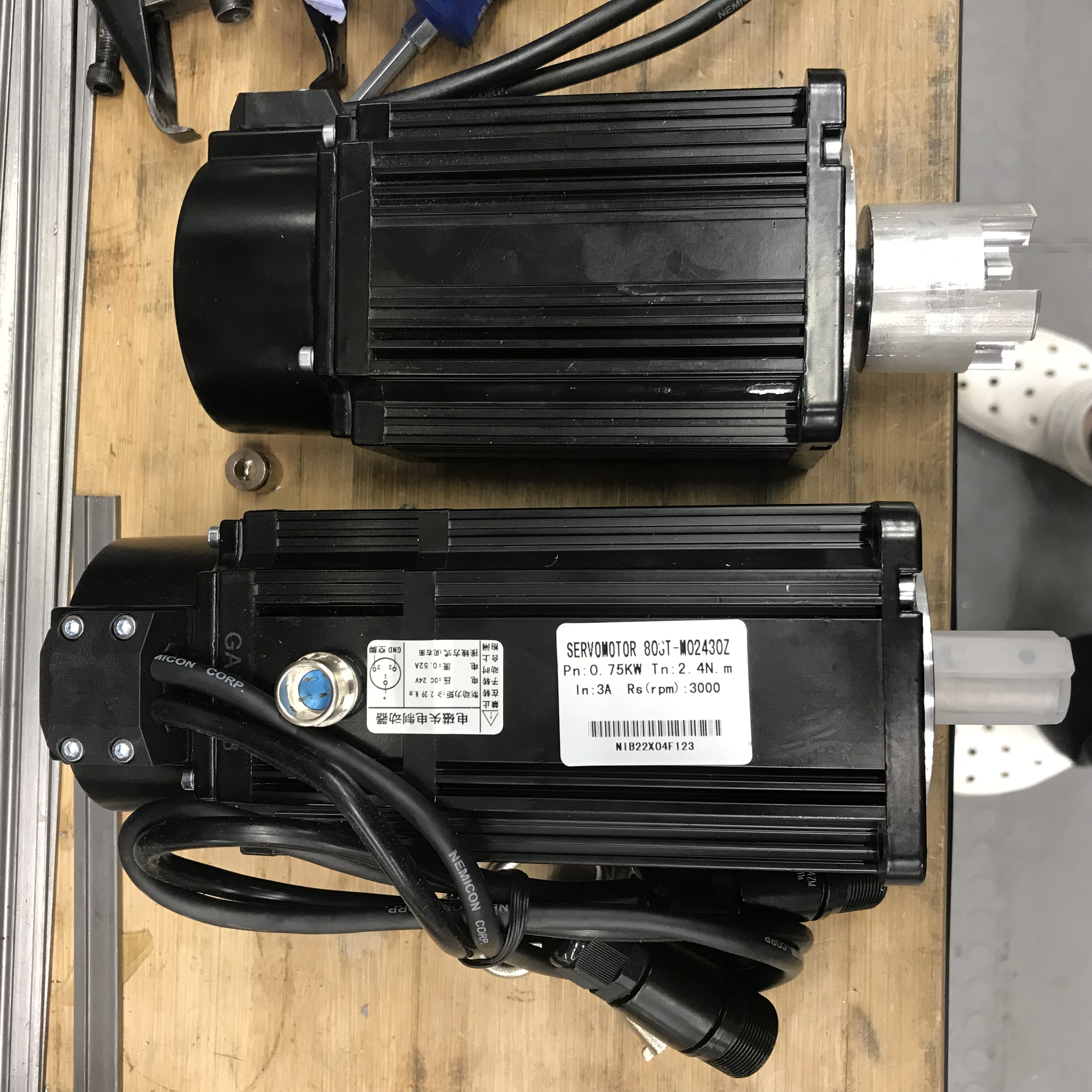

Ну и отказался я от уродливого противовеса, повешу лучше шкаф сзади.
Для этого прикупил серву с тормозом.

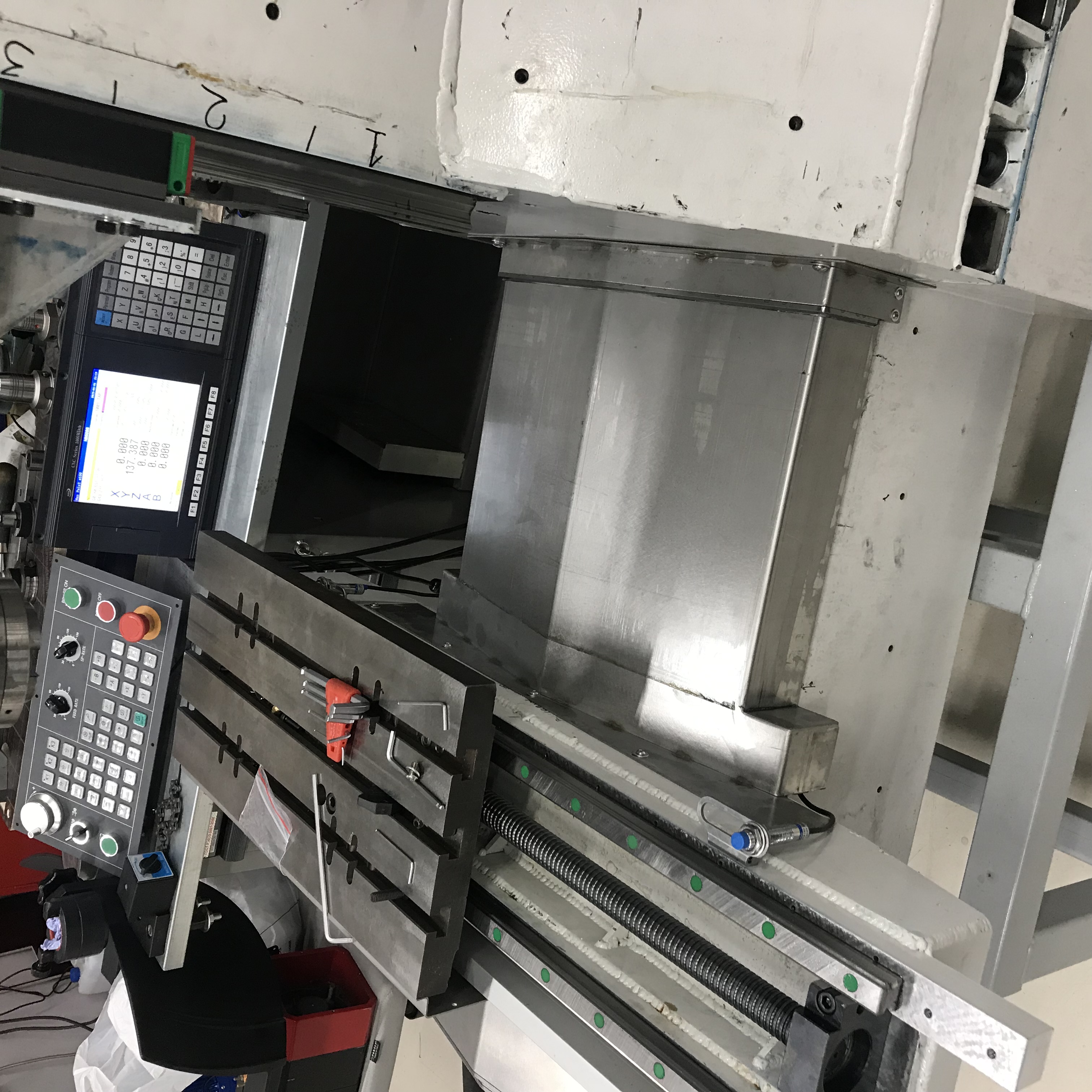

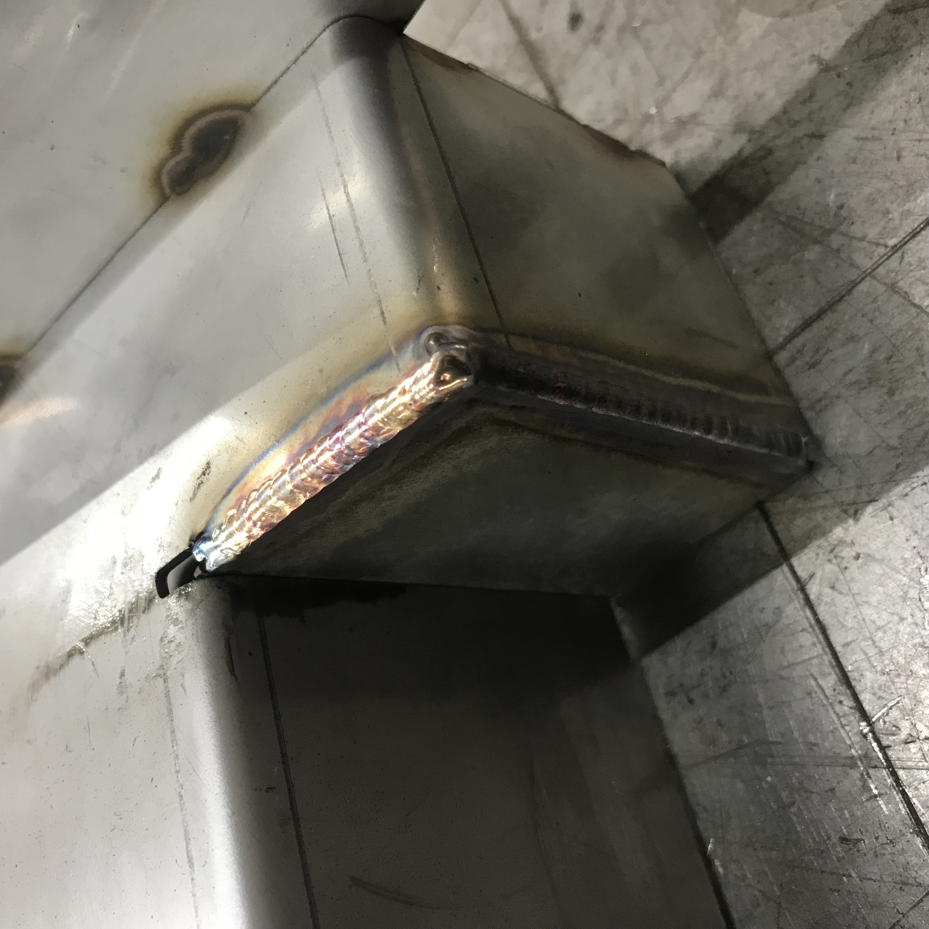

Этап за этапом)
Скоро доберусь до развязки электроники, немного пугает.
Ещё поймал себя на мысли что забавно смотрится, ход по У больше чем столик, и защиты выглядят пугающе большими
