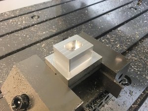

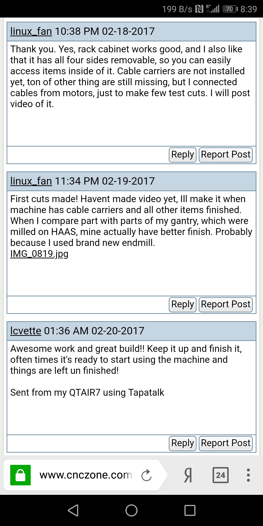

Evgen91
Сообщения: 158
Зарегистрирован: 20 июн 2018, 20:25
Репутация: 15
Откуда: Курган
Re: Помогите подобрать небольшой фрезерный станок с ЧПУ
Сообщение Evgen91 »
Человек говорит, что обработка на его роутере кажется ему лучше чем на хаасе, правда, с каким хаасом сравнивает из контекста непонятно, видимо, где-то в его темах нужно искать.
https://www.cnczone.com/forums/uncatego ... ium-2.html

он же пишет, что лучше т.к. скорее всего фреза была новая.
