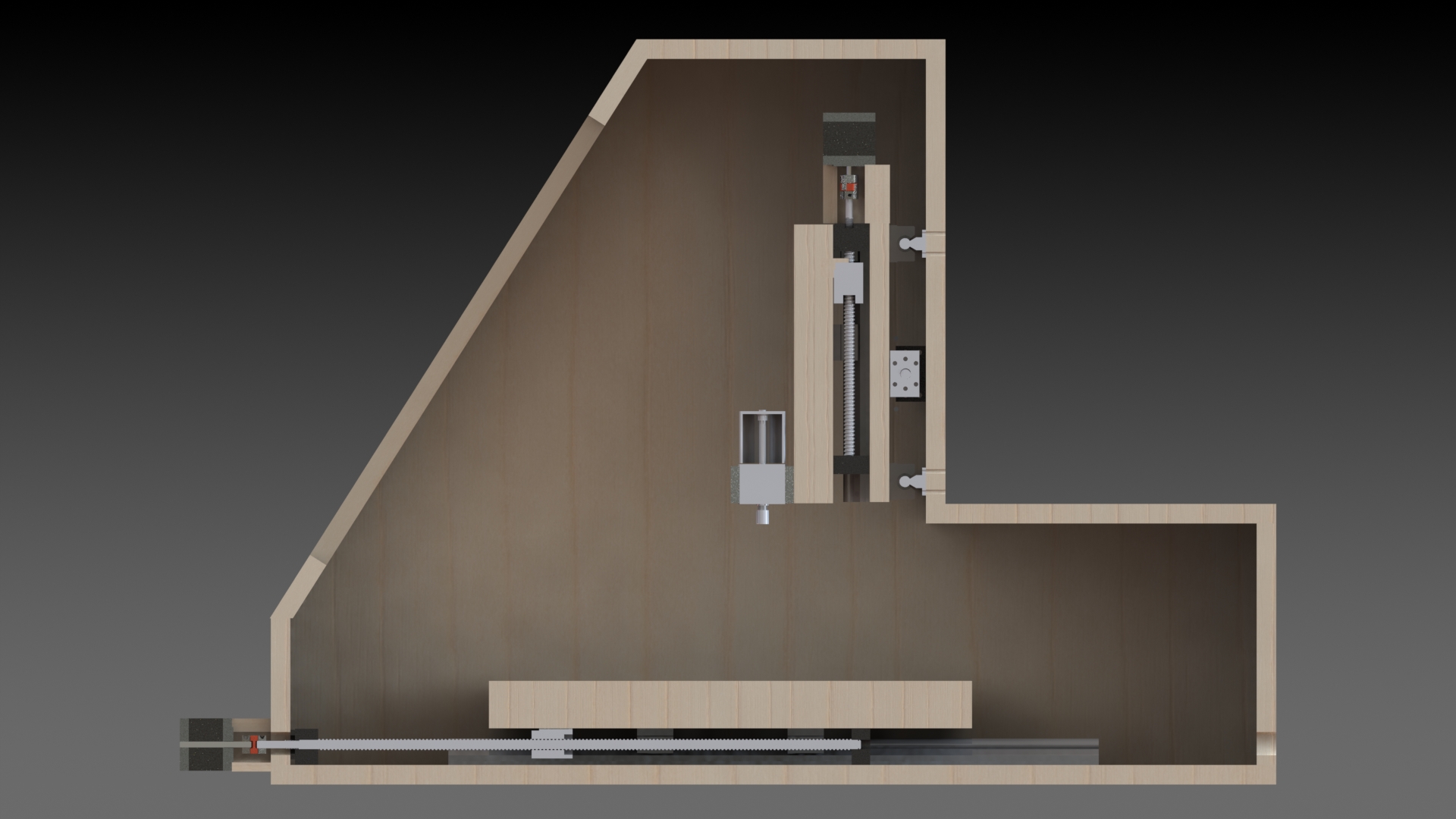

xenon-alien писал(а):А можно увидеть общий вид, а то многое попрятано?
Сейчас общий вид такой:
CNC-3060v3all.JPG (7691 просмотр) <a class='original' href='./download/file.php?id=163268&sid=c0b729ec16570ae674786944db7bfeca&mode=view' target=_blank>Загрузить оригинал (323.49 КБ)</a>
Re: Настольный станочек для себя.
Добавлено: 25 май 2019, 05:06
calabr писал(а):Сейчас общий вид такой:
Лично я бы сзади сделал сплошную заднюю стенку.
Там где крепится ШД стола, сделал бы в полную высоту, что бы портал не "перекашивало" в право и влево. ("жесткость" повыситься по оси Х)
А правую и левую дощечку сделал бы треугольником, что бы портал не "гнулся" вперед и назад. ("жесткость" также повыситься по оси У)
По этому и предлагал сразу корпус совмещать, так как практически только остается дверку приделать, верх и дно, что бы пыль не разлеталась.
CNC-3060v3all.JPG (7669 просмотров) <a class='original' href='./download/file.php?id=163270&sid=c0b729ec16570ae674786944db7bfeca&mode=view' target=_blank>Загрузить оригинал (226.02 КБ)</a>
Да и таких размеров станок можно было бы просто с водостойкой фанеры собрать. (типа моего) И жесткость не факт что будет хуже. Только раскройку фанеры на ЧПУ заказать, либо самому сделать.
У меня циркулярки не было и целых 2 листа негде было заказать, так что заказал в большом городе раскройку и доставку ТК.
А на ваш станок даже листа целого не понадобится - примерно 1.5 м2, (грубо 6шт 500х500мм, если в два слоя, то в 2 раза больше)
И рабочее поле в первом посту меня смущает. (сужу по своему станку)
На сколько я понимаю, то ось Х 300мм, у меня каретка оси Z шириной 100 мм, ход по Х получается - 200мм (если на оборот, то тут 300мм)
Ось У 400 мм, расстояние между каретками желательно 150-200 мм, итого ход по У получается - 250-200мм (если на оборот, то тут 150мм, может 200 если расстояние между каретками уменьшить до 100мм, и тогда стол будет выезжать за пределы направляющих по 50-50мм)
Всё норм с размером в зависимости от компоновки.
Добавлено: 26 май 2019, 01:10
calabr
xenon-alien писал(а):Лично я бы сзади сделал сплошную заднюю стенку.
Так не получиться - стол должен уходить за портал и висит над шаговиком.
Вот крайние положения стола.
CNC-3060v3_a.JPG (7589 просмотров) <a class='original' href='./download/file.php?id=163350&sid=c0b729ec16570ae674786944db7bfeca&mode=view' target=_blank>Загрузить оригинал (116.08 КБ)</a>
CNC-3060v3b.JPG (7589 просмотров) <a class='original' href='./download/file.php?id=163351&sid=c0b729ec16570ae674786944db7bfeca&mode=view' target=_blank>Загрузить оригинал (141 КБ)</a>

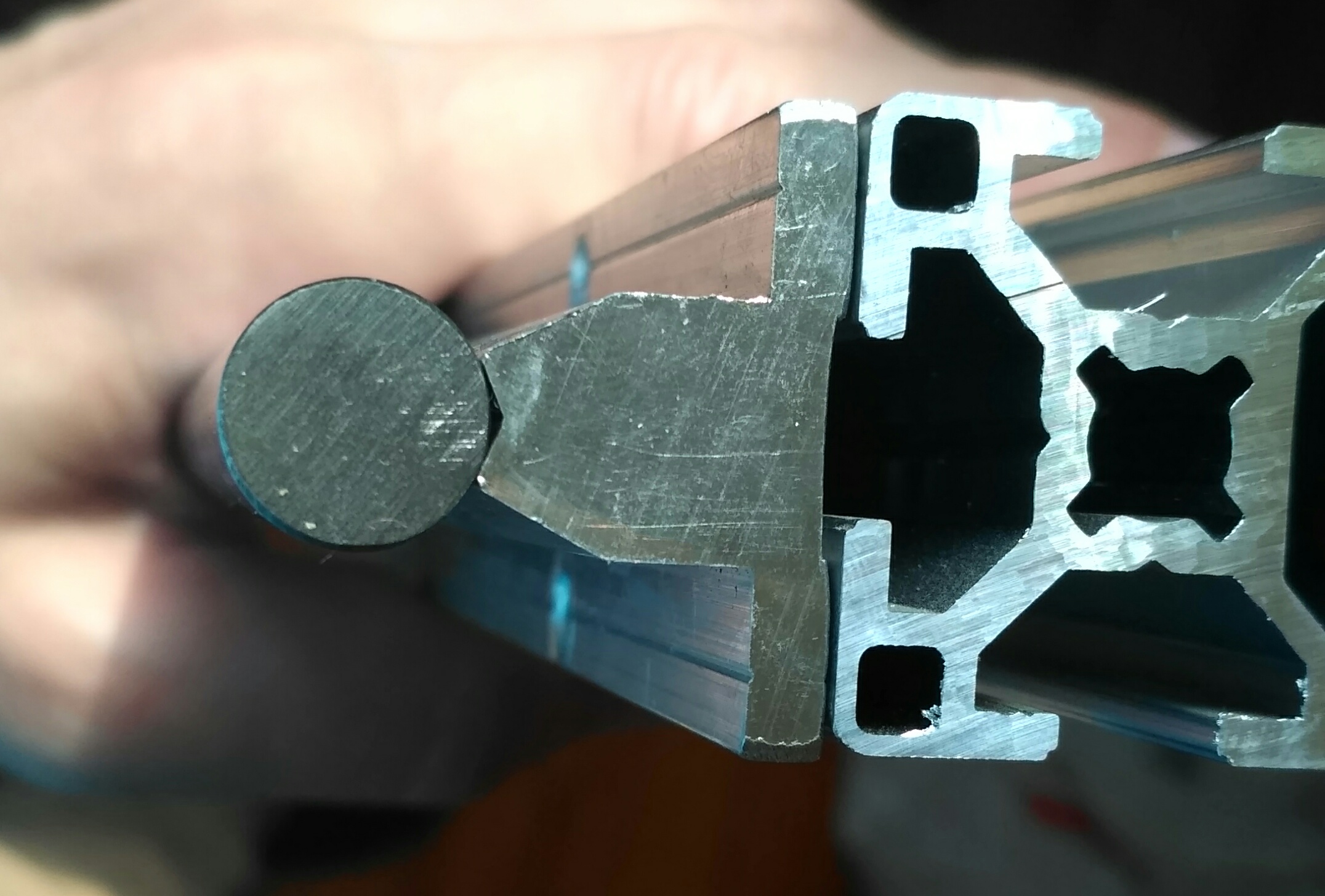

Грабли воплощаются в металл :
SBR12 катастрофически неудобная рельса по крепежным отвпрстиям никуда не попадает на стандартные профиля.
Никак не могу определиться с креплением рельс на портале.
Посоветуйте кто как крепил -
Можно-ли так закрепить?
IMG_20190614_124703.jpg (7072 просмотра) <a class='original' href='./download/file.php?id=164529&sid=c0b729ec16570ae674786944db7bfeca&mode=view' target=_blank>Загрузить оригинал (563.66 КБ)</a>
Изначально планировалось так, но приложив железки понял, что это не прокатит.
IMG_20190614_124735.jpg (7072 просмотра) <a class='original' href='./download/file.php?id=164528&sid=c0b729ec16570ae674786944db7bfeca&mode=view' target=_blank>Загрузить оригинал (673.39 КБ)</a>
Добавлено: 14 июн 2019, 14:56
daemon78
Самый простой вариант - приставка в виде полосы
Добавлено: 14 июн 2019, 15:20
calabr
daemon78 писал(а):Самый простой вариант - приставка в виде полосы
А как крепить рельсу к полосе? штатные отверстия на рельсе попадают на ребра профиля и там мяса нет совсем.
Крепить полосу к профилю и резать в ней резьбу?
Добавлено: 14 июн 2019, 16:15
calabr
daemon78 писал(а):Прикручиваем полосу к профилю, винты для рельс торчат вверх. Соответственно сверху накладываем рельсу и затягиваем гайками с фланцем на локтайте
В данном варианте нужно как-то зафиксировать головки винтов - например винт с квадратным подголовником ставят, правда М4 я таких не видел.
Еще придумался такой вариант - выкрутить винты, которыми вал крепится на рельсу и заменить на более длинные, заложить в профиль сухари и просверлить в профиле отверстие чтоб с обратной стороны профиля ключиком закрутить.
теоретически должно быть жестче, чем с проставкой
типа так:
IMG_20190614_124606.jpg (7010 просмотров) <a class='original' href='./download/file.php?id=164540&sid=c0b729ec16570ae674786944db7bfeca&mode=view' target=_blank>Загрузить оригинал (1.45 МБ)</a>

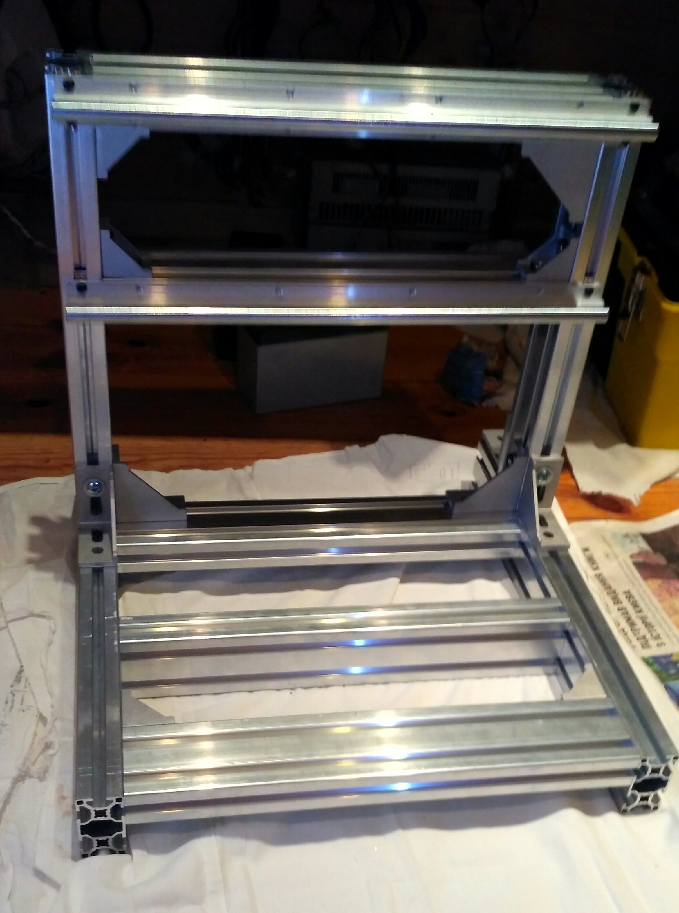

Потихоньку собирается что-то напоминающее станину
IMG_20190713_223209.jpg (6186 просмотров) <a class='original' href='./download/file.php?id=166297&sid=c0b729ec16570ae674786944db7bfeca&mode=view' target=_blank>Загрузить оригинал (1.24 МБ)</a>

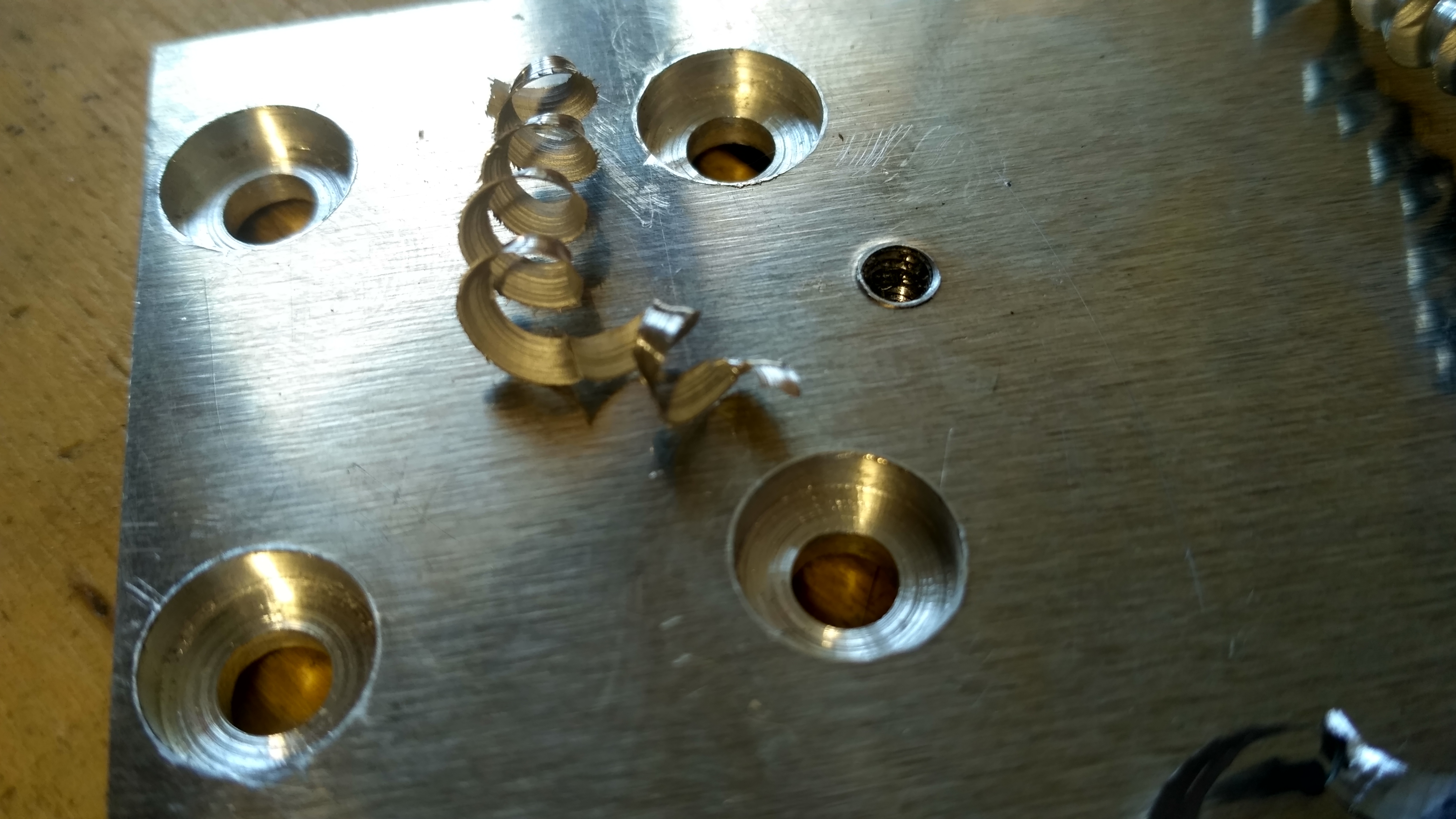

Маленькие продвижения вперед.
Вечером доделывал пластину оси X.
Изначально планировалась зенковка и винты в потай для крепления блоков подшипников, но потом оценив точность сверления понял, что нужна возможность юстировки.
Пришлось изобретать цековку из обломка сверла.
Сам не ожидал, что получится!
IMG_20190808_135838_HDR.jpg (5428 просмотров) <a class='original' href='./download/file.php?id=167402&sid=c0b729ec16570ae674786944db7bfeca&mode=view' target=_blank>Загрузить оригинал (2.14 МБ)</a>
