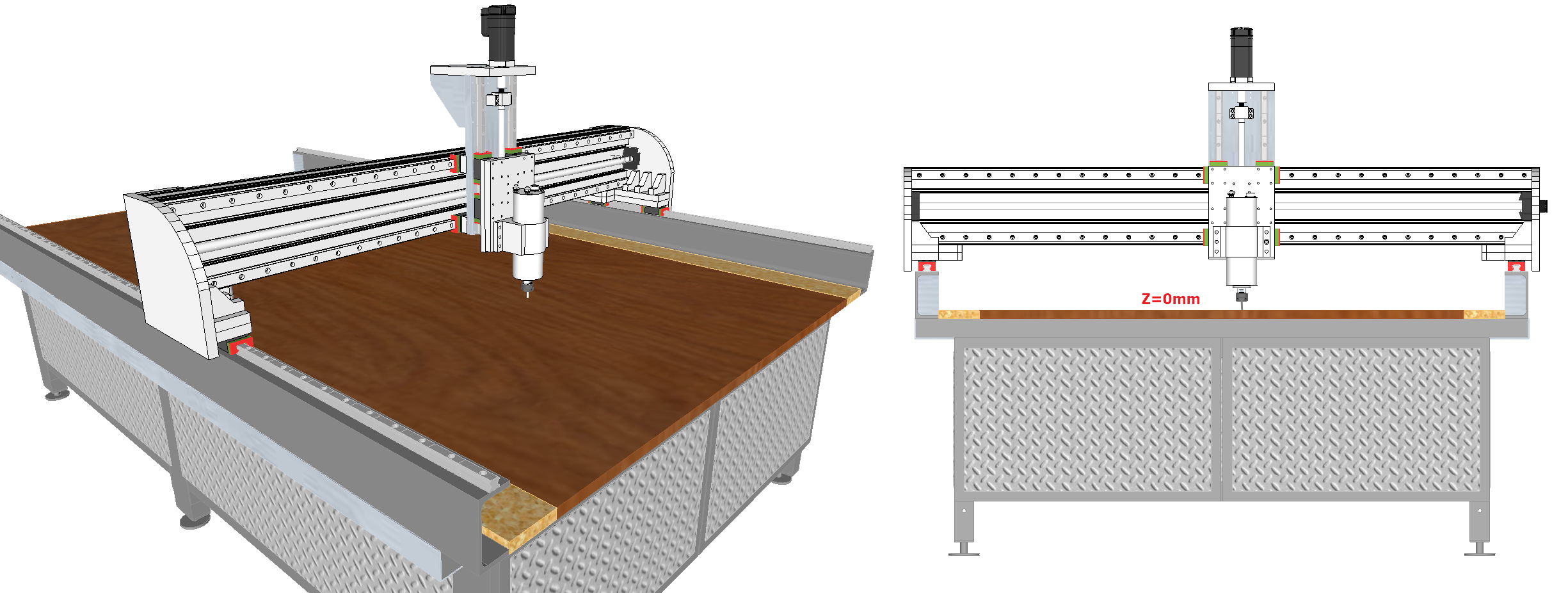

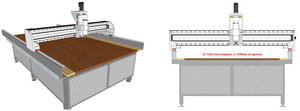

Переделка фрезера по дереву (рабочее поле 2500х1250мм)
Hugo
Сообщения: 1171
Репутация: 303
Re: Переделка фрезера по дереву (рабочее поле 2500х1250мм)
Сообщение Hugo »

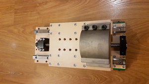

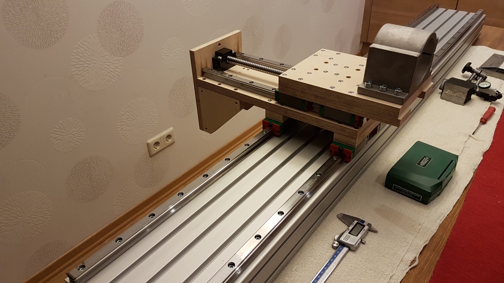

Zетка растер понемногу, уже 9 кг веса..., когда фанеру на алюминий заменю, + шпиндель, мотор, провода, и др. - то вес серьезный получится...
Z_plita_shpindel_1.jpg (5127 просмотров) <a class='original' href='./download/file.php?id=153533&sid=6df6376394fb7329161efd16eadc9804&mode=view' target=_blank>Загрузить оригинал (361.39 КБ)</a>
Z_plita_shpindel_2.jpg (5127 просмотров) <a class='original' href='./download/file.php?id=153534&sid=6df6376394fb7329161efd16eadc9804&mode=view' target=_blank>Загрузить оригинал (262.36 КБ)</a>

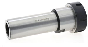

1600мм у меня получается длина ШВП 2010..., HIWIN. У нас купить хлыст 3000мм дешевле чем 1600мм с обработкой концов. Продавец говорит, бери 3000мм - дешевле будет, если в германии точить будут, то они там столько насчитают...
Так, вот - заказал на Y 2x3000mm и на Х тоже 1х3000мм, хотя надо 1600мм. Если вращающуюся гайку ставить, то только в размер швп отпилить..., + конечно... гайку купить + ремень, + рамку ++ (например тут: http://cnc-spektrum.de/index.php?id_pro ... er=product) + крепежи по краям для удерживания швп.
А если из 3000мм сделать 1600 с обточкой краев... то геморрой небольшой, надо оснастку покупать самому, а то запорят... Мне понравилось как Фрезерюга делает обработку краев при помощи стандартного цангового патрона ER40, все ровненько, кулачки не зацарапают, можно биение по часам ровнять...
ER40.jpg (5101 просмотр) <a class='original' href='./download/file.php?id=153539&sid=6df6376394fb7329161efd16eadc9804&mode=view' target=_blank>Загрузить оригинал (13.48 КБ)</a>
С этой приспособой я думаю, можно толковое качество получить...
А так, цанговый патрон 40 евро + расточка ~ 60 евро (качество высокое требуется) + крепления швп ER+EF, + муфта = то на то и получается... ДА ЕСЛИ ЕЩЕ БИЕНИЕ ШВП (1600mm) ДОБАВИТСЯ, то как говорится, скупой платит дважды...
PS! хотя, я и в вращающейся гайке не уверен (люфты на ней не мерил, в руках не держал), тут на форуме один продавал гайки, но чето перестал, сказал, то другие от него будут теперь продавать, но и они что то сдулись....
Дорогие форумчане, наладте производство вращающихся гаек, а то спрос есть - товара нет. Ну или закажите у китайцев партию, а то весь АЛИЭКСПРЕС просматрел - нет такого товара у них - странно.

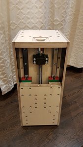

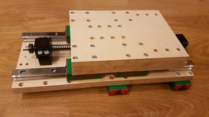

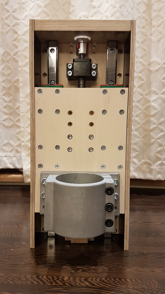

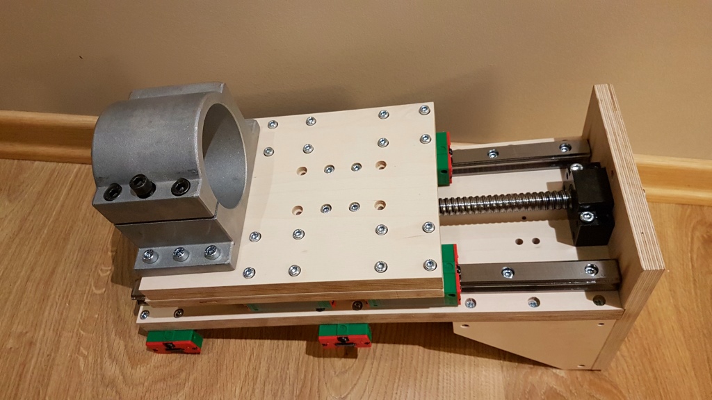

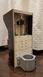

Ось Z из фанеры собрана, визуально можно посмотреть - пощупать. Некоторые мелочи можно доработать, конструкцию оптимизировать. Удобно работать с физической моделью - на чертеже в мониторе, не так все понятно, как визуально держа ось Z - в руках. Конечно, это возможно (делать не торопясь) для себя, когда есть свой фрезер, и платить на сторону никому не надо.
Чертеж занимает очень много времени.. надо всю фурнитуру расставить, проверить размеры, соответствия отверстий и прочее - пару недель чертил ось Z...
Вырезать и собрать - тоже время пошло, не спеша ~ 3 дня.
Z_osn_verh_1.jpg (5010 просмотров) <a class='original' href='./download/file.php?id=153610&sid=6df6376394fb7329161efd16eadc9804&mode=view' target=_blank>Загрузить оригинал (168.74 КБ)</a>
Z_osn_verh_snizu.jpg (5010 просмотров) <a class='original' href='./download/file.php?id=153611&sid=6df6376394fb7329161efd16eadc9804&mode=view' target=_blank>Загрузить оригинал (171.72 КБ)</a>
Z_os_1.jpg (5010 просмотров) <a class='original' href='./download/file.php?id=153614&sid=6df6376394fb7329161efd16eadc9804&mode=view' target=_blank>Загрузить оригинал (223.52 КБ)</a>
Z_os_2.jpg (5010 просмотров) <a class='original' href='./download/file.php?id=153615&sid=6df6376394fb7329161efd16eadc9804&mode=view' target=_blank>Загрузить оригинал (214.47 КБ)</a>
Z_os_3.jpg (5010 просмотров) <a class='original' href='./download/file.php?id=153616&sid=6df6376394fb7329161efd16eadc9804&mode=view' target=_blank>Загрузить оригинал (188.22 КБ)</a>

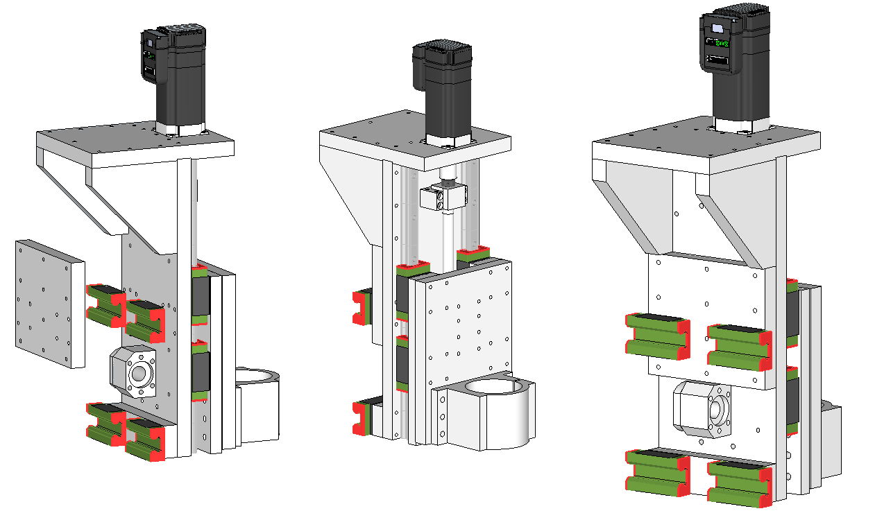

У меня, 2 варианта конструкции оси Z,
1. швп оси Z приводиться в движение напрямую от мотора через кулачковую муфту
2. швп оси Z приводиться в движение через шкив с редукцией 1:1, сейчас мне кажется самый оптимальный вариант для меня: устраняет возможное биение швп от некачественной расточки токарем, смещаем центр тяжести оси Z более к низу, при резких ускорениях - инерция оси снизится (мне так визуально кажется).
Ну и еще пока не решил, как будет целая конструкция оси Z двигаться по балке портала оси X, с помощью вращающейся гайки или все таки рискну поставить швп2010 длинной 1600мм (боюсь вибраций)
Сделаю бочины портала тоже их фанеры, там все оси соберу - и будет видно, какой вариант более оптимальный.
Кто по шкивам посоветует на ось Z редукция 1:1, и на ось Х редукция 1:2? Какие покупать (основу выбора, чего с чем едят?... детали я зам подберу)?

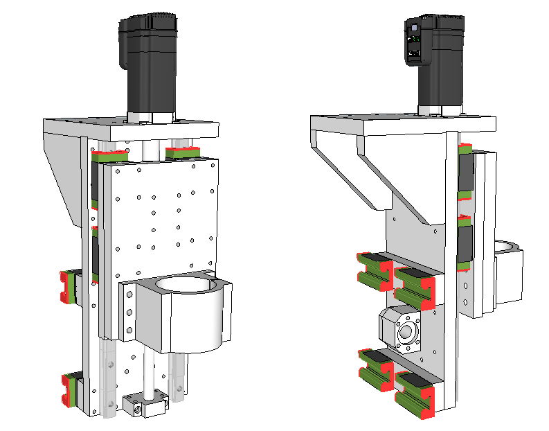

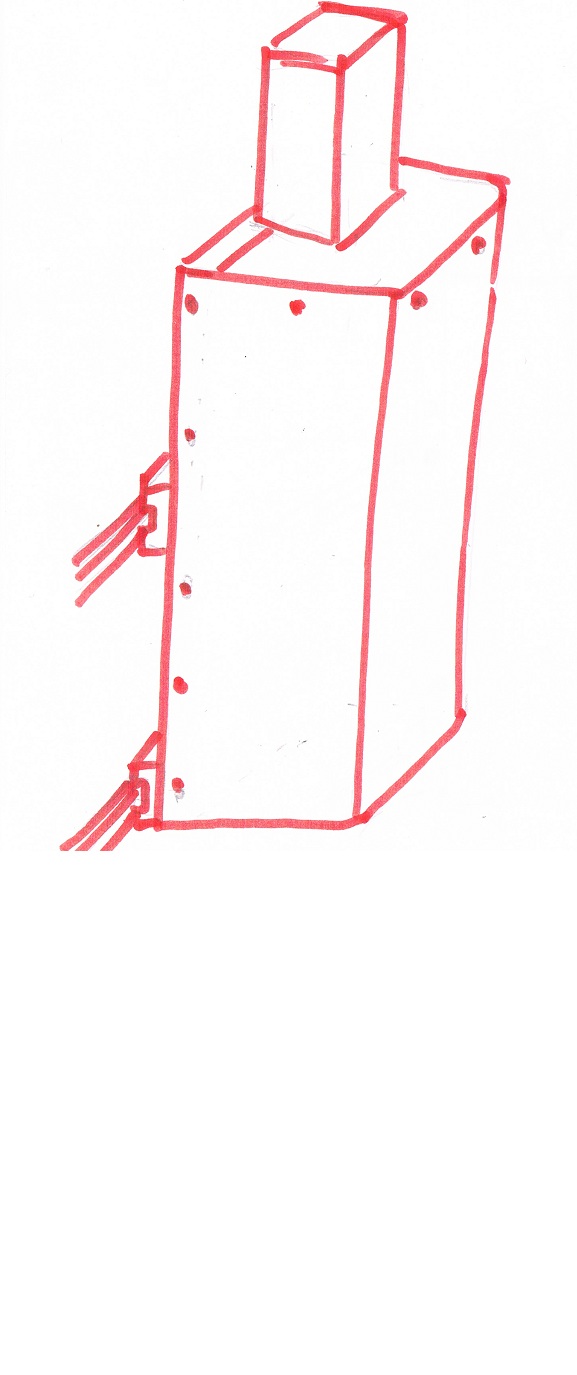

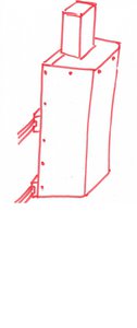

При шпинделе в верхнем положении основанте будет гнутся.
Z_os_1.jpg (4968 просмотров) <a class='original' href='./download/file.php?id=153628&sid=6df6376394fb7329161efd16eadc9804&mode=view' target=_blank>Загрузить оригинал (223.52 КБ)</a>
Надо было бы так или что то вроде того.
ass_Z.JPG (4968 просмотров) <a class='original' href='./download/file.php?id=153627&sid=6df6376394fb7329161efd16eadc9804&mode=view' target=_blank>Загрузить оригинал (222.13 КБ)</a>

vala писал(а):При шпинделе в верхнем положении основанте будет гнутся.
Такие усиления конечно можно будет добавить (если будет необходимость), но мне кажется, что может и без будет достаточно... Основная масса людей такие не пользует.

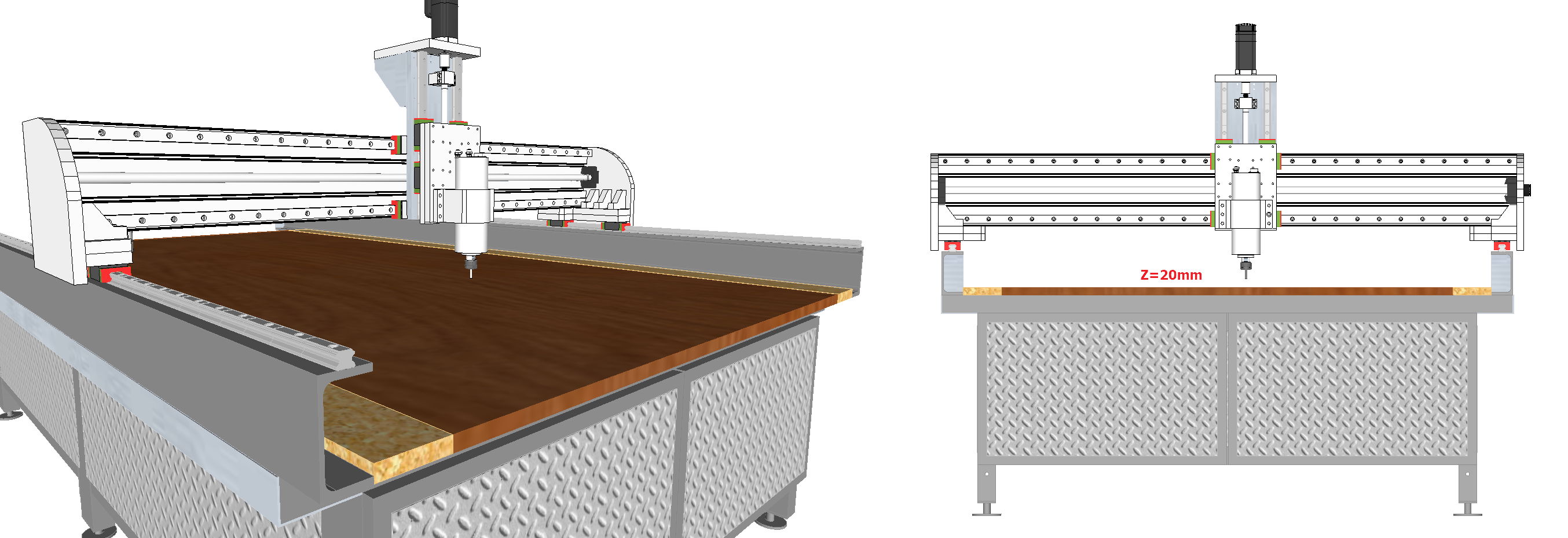

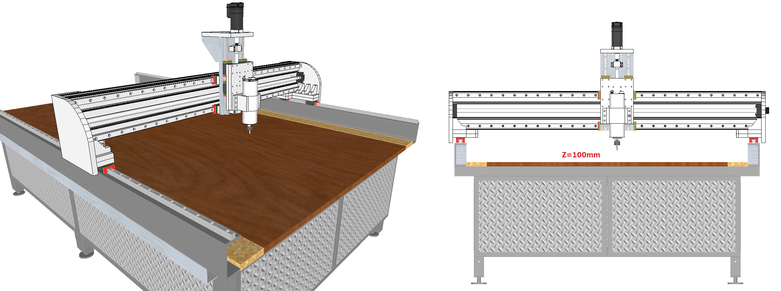

Добавил пару чертежей, где шпиндель с фрезой в положениях Z=max верх, Z=max низ, Z=100mm, и Z на 20мм (рабочая глубина фрезы на поверхности жертвенного стола)
Из чертежей видно, где какие нагрузки на каретки и основную пластину оси Z (места в которых нагрузки будут действовать на изгиб плиты)
2019_01_03 11-24.jpg (4932 просмотра) <a class='original' href='./download/file.php?id=153640&sid=6df6376394fb7329161efd16eadc9804&mode=view' target=_blank>Загрузить оригинал (241.62 КБ)</a>
2019_01_03 11-29.jpg (4932 просмотра) <a class='original' href='./download/file.php?id=153641&sid=6df6376394fb7329161efd16eadc9804&mode=view' target=_blank>Загрузить оригинал (266.47 КБ)</a>
2019_01_03 11-31.jpg (4932 просмотра) <a class='original' href='./download/file.php?id=153642&sid=6df6376394fb7329161efd16eadc9804&mode=view' target=_blank>Загрузить оригинал (269.04 КБ)</a>
2019_01_03 11-35.jpg (4932 просмотра) <a class='original' href='./download/file.php?id=153643&sid=6df6376394fb7329161efd16eadc9804&mode=view' target=_blank>Загрузить оригинал (278.56 КБ)</a>

Hugo писал(а): Такие усиления конечно можно будет добавить (если будет необходимость), но мне кажется, что может и без будет достаточно... Основная масса людей такие не пользует.
Я вам про это написал из практического опыта, но если вы делаете царапалку, тогда поступайте как основная масса людей.

Ребра лучше все же добавить, если только не планируете 50 мм пластину использовать.
Но с другой стороны, основная работа на уровне стола +/-, а в этом положении каретки z не выходят за каретки y. Соответственно, гнуться там нечему...
Хотя нет, глянул ещё раз, у вас все же выходят.
С ходом по z пожадничали?)

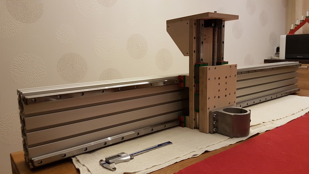

Наверное, буду усиливать основную плиту оси Z сзади, там, где балка портала и ось Z совмещены через каретки и рельсы. Там места для усиления имеется. Буду думать в ту сторону...

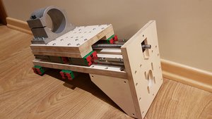

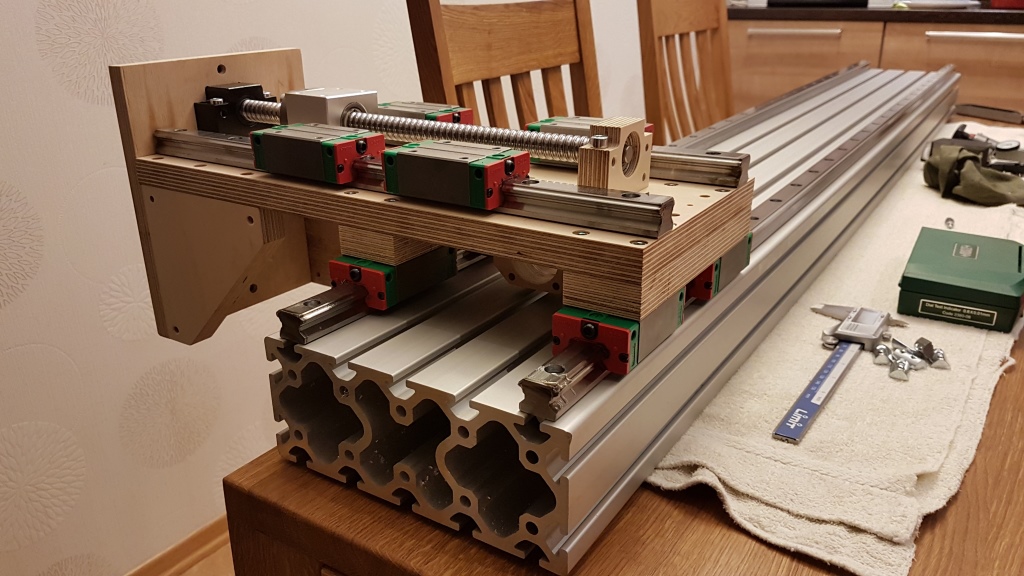

Фрезер, конечно планируется по дереву и похожим материалам (я писал выше, фрезер 900х600мм от PROFCNC я приобрел для обработки более крепких материалов), но все-таки, хочется сделать хорошо и с запасом...
Пока накинул Z-тку на балку портала, посмотрел, покатал - катается отлично, слегка болты закрутил. Смотрю - планирую дальнейшие действия (фанера все стерпит:)))

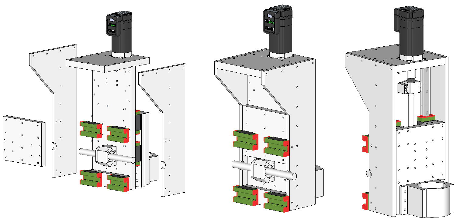

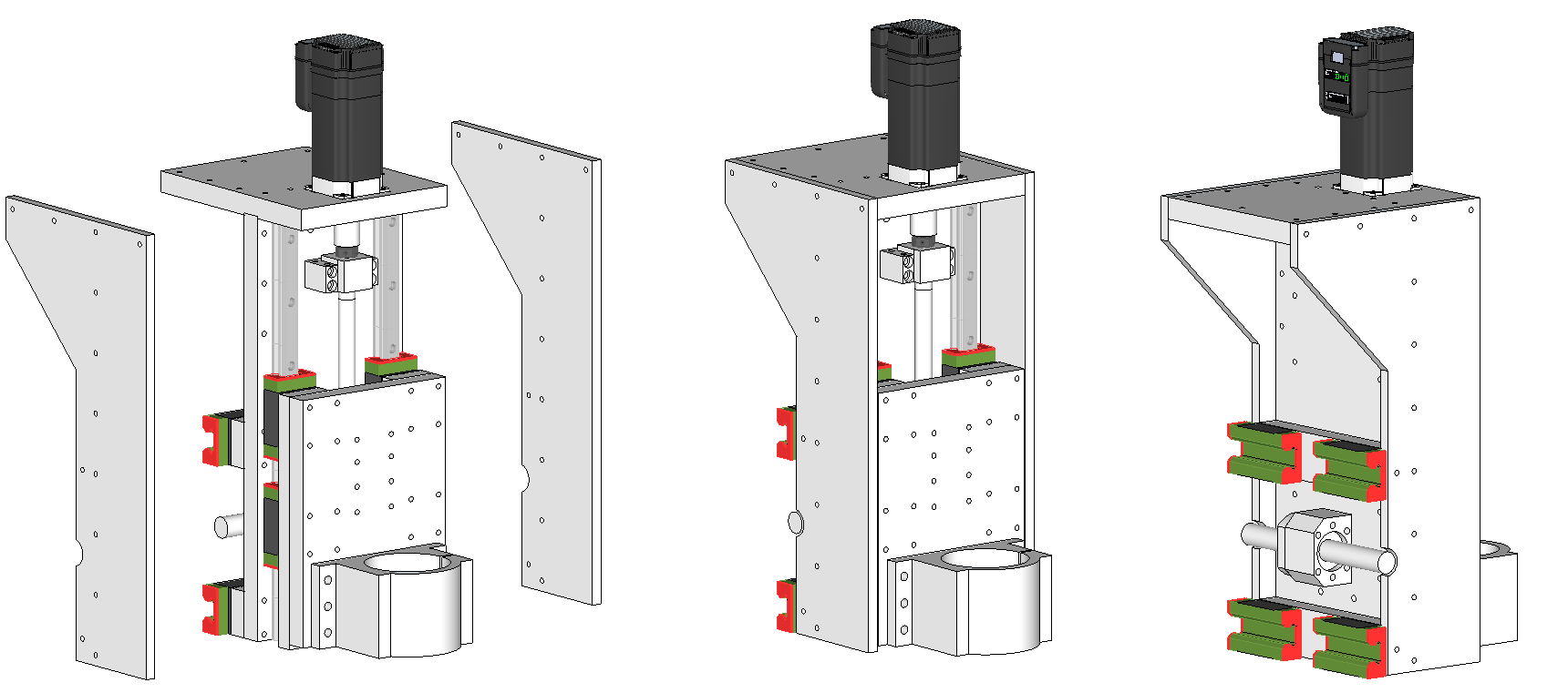

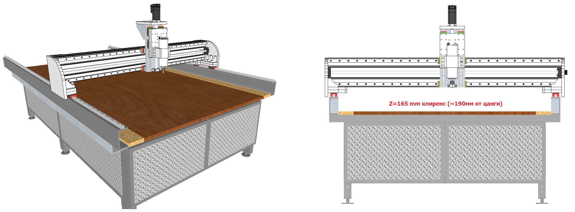

Набросал эскиз. Максимум боковые пластины могу поставить толщиной 10мм. Тогда ход по оси Х будет 1250мм+ (меньше не хочу)
то что есть в данный момент
Usilenie Z original.jpg (4811 просмотров) <a class='original' href='./download/file.php?id=153730&sid=6df6376394fb7329161efd16eadc9804&mode=view' target=_blank>Загрузить оригинал (58.88 КБ)</a>
1. вариант: увеличение пластины толщиной 20мм, которая придаст жесткость на изгиб (итого будет 40мм)
Usilenie Z 1.jpg (4811 просмотров) <a class='original' href='./download/file.php?id=153734&sid=6df6376394fb7329161efd16eadc9804&mode=view' target=_blank>Загрузить оригинал (112.74 КБ)</a>
2. вариант: установить по бокам оси Z пластины толщиной 10мм. крепление на болты M6 в торец
Usilenie Z 2.jpg (4811 просмотров) <a class='original' href='./download/file.php?id=153732&sid=6df6376394fb7329161efd16eadc9804&mode=view' target=_blank>Загрузить оригинал (129.77 КБ)</a>
3 вариант: вариант 1 + вариант 2 (увеличение пластины толщиной 20мм + установить по бокам оси Z пластины толщиной 10мм)
Usilenie Z 3.jpg (4811 просмотров) <a class='original' href='./download/file.php?id=153733&sid=6df6376394fb7329161efd16eadc9804&mode=view' target=_blank>Загрузить оригинал (127.03 КБ)</a>
Какой вариант самый оптимальный на ваш взгляд?
Побаиваюсь на счет веса оси Z, алюминия туда пойдет... вес будет серьезный...

Вариант 2 или короб с ал. или ст. листа)

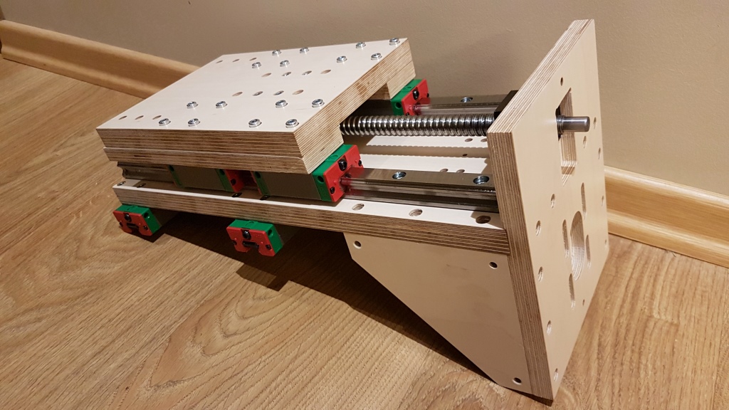

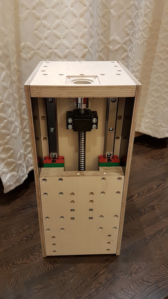

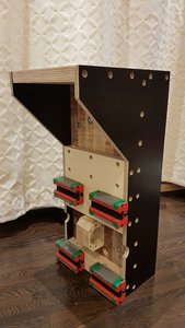

Прокачал ось Z, как советовал vala.
Собрал вариант 3. Она похожа на вариант 2 но с дополнительной пластиной с сзади.
Если привод ставить наверх через кулачковую муфту, как соосность соблюсти? уже по фанерной модели посмотрел - привод совместить с швп без биений - будет не просто. Через зубчатый ремень - такого геморроя вроде не должно быть.
Z_TUNING_1.jpg (4653 просмотра) <a class='original' href='./download/file.php?id=154342&sid=6df6376394fb7329161efd16eadc9804&mode=view' target=_blank>Загрузить оригинал (211.92 КБ)</a>
Z_TUNING_2.jpg (4653 просмотра) <a class='original' href='./download/file.php?id=154343&sid=6df6376394fb7329161efd16eadc9804&mode=view' target=_blank>Загрузить оригинал (205.01 КБ)</a>
Z_TUNING_3.jpg (4653 просмотра) <a class='original' href='./download/file.php?id=154344&sid=6df6376394fb7329161efd16eadc9804&mode=view' target=_blank>Загрузить оригинал (207.62 КБ)</a>
Z_TUNING_4.jpg (4653 просмотра) <a class='original' href='./download/file.php?id=154345&sid=6df6376394fb7329161efd16eadc9804&mode=view' target=_blank>Загрузить оригинал (217.42 КБ)</a>

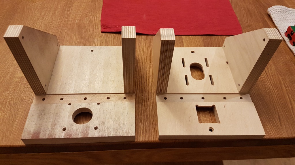

Hugo писал(а):Если привод ставить наверх через кулачковую муфту, как соосность соблюсти?
эт вы о какой соосности? Вала ШД и конца винта?
Просто не надо делать карман прямоугольный под фланец движка, делайте круглое отверстие на полмм - мм больше диаметра центрирующей окружности ШД.
Движок сам свое место найдет...

Из металла я уже делал, теперь хочу из алюминия. Да и вес оси Z, на данный момент из фанеры - 10,6 кг, а еще добавить шпиндель, аспирацию, мотор, провода и прочую мелочевку, и если учесть, что фанеру заменю на алюминий - то вес оси будет не легкий...
Я хочу сделать по жестче все компоненты оси, чтобы спокойно спалось - поэтому подстраховываюсь:) Алюминиевые плиты на бочины и на зетку буду ставить минимально толщиной 20мм. Хотя, где-то понимаю, что можно в некоторых местах 15мм поставить...
Если металл делать 5мм, то на резьбы мало мяса, а если толще делать - вес будет зашкаливать...
Hugo
Сообщения: 1171
Репутация: 303
Сообщение Hugo »
Umnik писал(а):эт вы о какой соосности? Вала ШД и конца винта?
Да, именно о конце винта и вала двигателя. А как-же крепеж двигателя? там на двигателе 4 отверстия диаметром 5,2мм. Болты пойдут d 5мм, на плите верхней резьба будет нарезана, т.е. 2 десятки на коррекцию. Наверное справлюсь, хотя мне хочется шкив с ремнем поставить... очень нравится как такой технологический узел выглядит:)
Я делаю универсальную ось Z, можно ставить шкив с ремнем или привод напрямую. Можно потом поменять - одно на другое. Все отверстия и прочее будут заранее подготовлены. Я фотки выкладывал.
