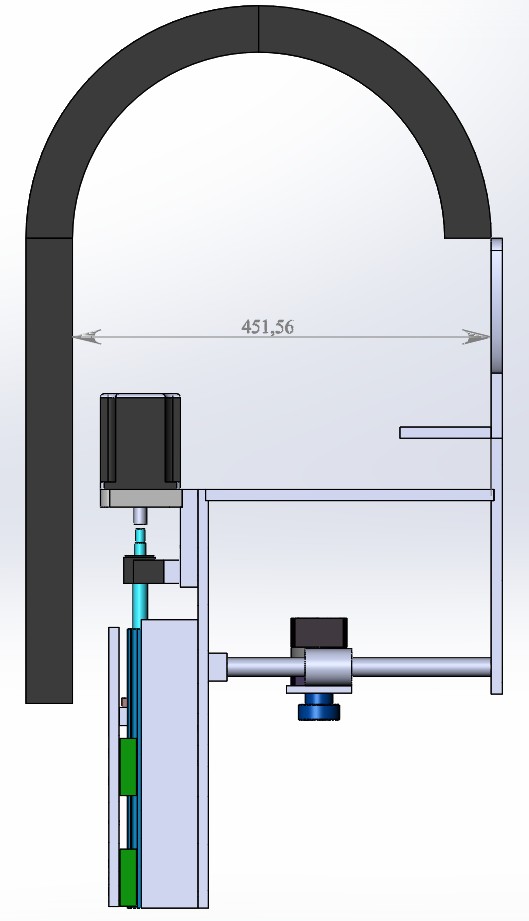

Ershoff писал(а):хм занятная конструкция оси Z
На нижней рельсе портала одна каретка ? А с чем связано такое конструктивное решение ?
Какие плюсы минусы ?
И для чего рельсы самой оси зет установлены на таких высоких подиумах ?
Это как-то связано с конструкцией головы ?
На нижней рельсе одна каретка, посчитал что там 2 незачем, плюс - дешевле, минус - не такая жесткая конструкция. На подиумах рельсы по ряду причин: 1 ось мотора высоко. 2 нужно было выдержать радиус изгиба волокна, указано на фото.

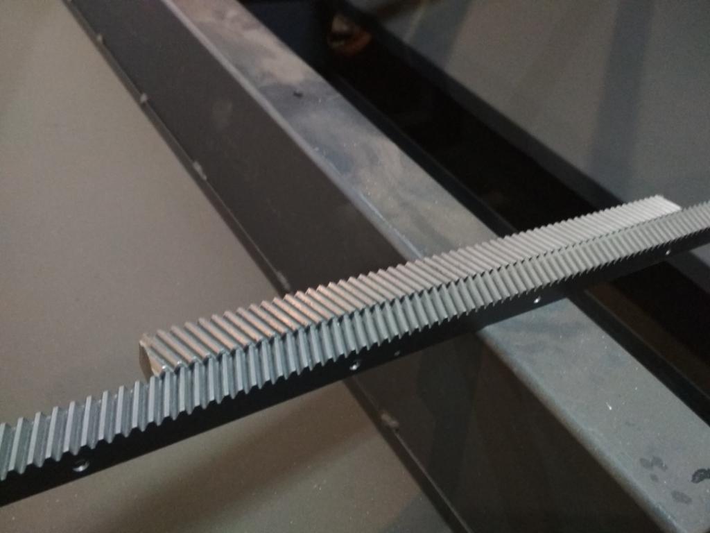

Может кто-то как и я думает как стыковать косозубую рейку (пока не столкнулся с проблемой, думал что она как и прямозубая входит одна в одну), вот решение - ответная часть для монтажа/стыковки косозубой рейки. Купил у тех кто торгует зубатыми рейками.
ee.jpg (5793 просмотра) <a class='original' href='./download/file.php?id=153310&sid=d41fe43f386ce643b474f59808025ffd&mode=view' target=_blank>Загрузить оригинал (55.68 КБ)</a>

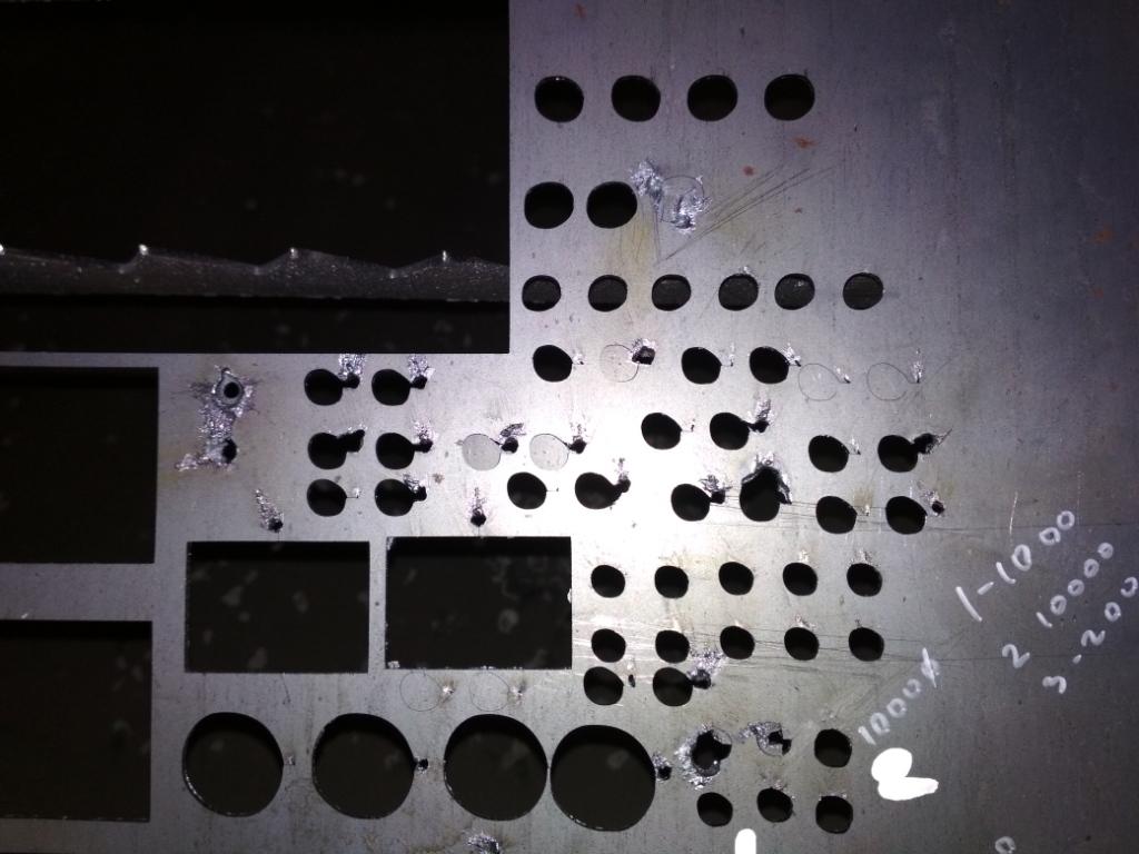

Радоваться было рано. Никак не могу побороть эффект "кривой круг" . Может кто подскажет.
IMG_20190121_140040.jpg (5511 просмотров) <a class='original' href='./download/file.php?id=155080&sid=d41fe43f386ce643b474f59808025ffd&mode=view' target=_blank>Загрузить оригинал (81.1 КБ)</a>
niksooon
Сообщения: 2008
Репутация: 1207
Откуда: Кашира
Re: Создание волоконного лазерного станка.
Сообщение niksooon »
Вестимо серваки надо настраивать , и что за планетарные редуктора стоят? какой люфт у них? ну и люфт в зацеплении зубчатая рейка -приводная шестерня проверить и устранить.......

mummy117
Сообщения: 46
Зарегистрирован: 11 фев 2018, 14:30
Репутация: 45
Настоящее имя: Sergiy
Откуда: Украина, Харьков.
Сообщение mummy117 »
UAVpilot писал(а):это люфты, можно даже замерить их величину по этой железке. :)
Не первый день замужем (не первый станок собрали) что бы такие люфты сделать.
Предыдущий товарищ был прав - дело было в серваках, попотеть пришлось над ними.
Отверстия уже получше.
IMG_20190121_185805.jpg (5438 просмотров) <a class='original' href='./download/file.php?id=155150&sid=d41fe43f386ce643b474f59808025ffd&mode=view' target=_blank>Загрузить оригинал (2.72 МБ)</a>
mummy117 писал(а):Не первый день замужем (не первый станок собрали) что бы такие люфты сделать.
Люфт бывает и "электронный", как раз при неправильных настройках PID приводов - привод как бы запаздывает со сменой скорости или направления. :)
Где-то так и было. У программы есть функция отрисовки, на экране, фактического перемещения головы, данные берутся с энкодеров сервопривода. И вот там была такая чепуха.....

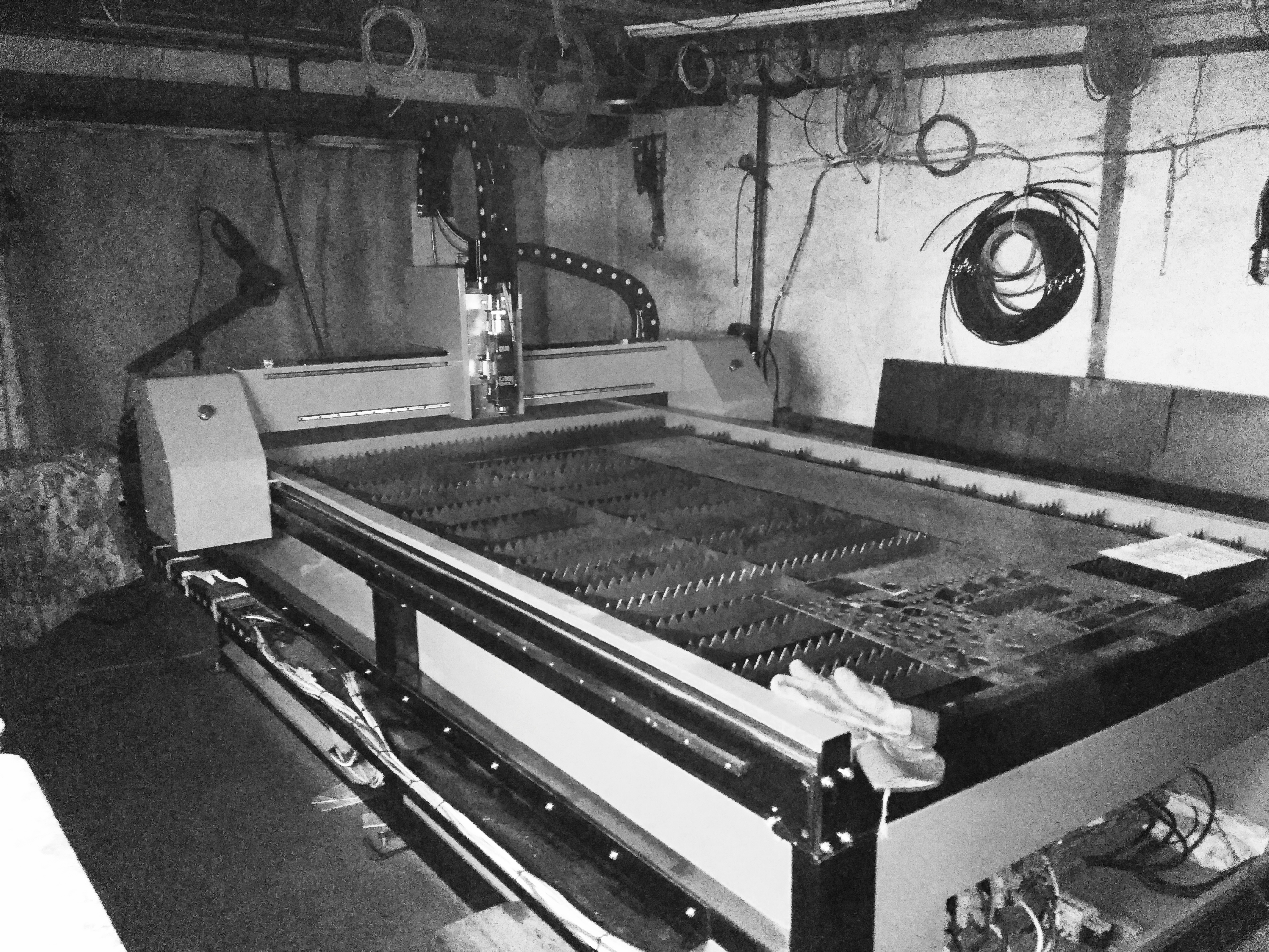

Вот он, в полный рост.
IMG_20190122_203245.jpg (5372 просмотра) <a class='original' href='./download/file.php?id=155232&sid=d41fe43f386ce643b474f59808025ffd&mode=view' target=_blank>Загрузить оригинал (5.36 МБ)</a>
