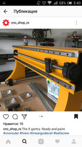

сваривать вдоль пакет труб сложно. они кривые все, нормального прилегания не будет, и потом неизвестно когда и куда поведет после сварки, а затем и после фрезеровки. т.к. в них изначально напряжений много.
Есть конечно кто делает так
Screenshot_2017-10-21-05-39-33.png (3116 просмотров) <a class='original' href='./download/file.php?id=147006&sid=c4d80dfb04c2762b59b959a557037cdc&mode=view' target=_blank>Загрузить оригинал (2 МБ)</a>
Screenshot_2017-10-21-05-40-02.png (3116 просмотров) <a class='original' href='./download/file.php?id=147007&sid=c4d80dfb04c2762b59b959a557037cdc&mode=view' target=_blank>Загрузить оригинал (1.84 МБ)</a>
Screenshot_2017-10-21-05-41-40.png (3116 просмотров) <a class='original' href='./download/file.php?id=147008&sid=c4d80dfb04c2762b59b959a557037cdc&mode=view' target=_blank>Загрузить оригинал (1.49 МБ)</a>
Но намного лучше поискать целый кусок большого сечения.
По шпинделю сразу смотрите в сторону 100мм диаметра или больше. Там и подшипники побольше и момент на низах заметно выше. Частотник соответственно векторный. Тогда можно будет хотя бы сверлить нормально, и фрезы 8-10 не гонять на очень высоких оборотах. А они бывают нужны, когда нужно плиты толще 25мм порезать.

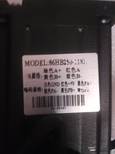

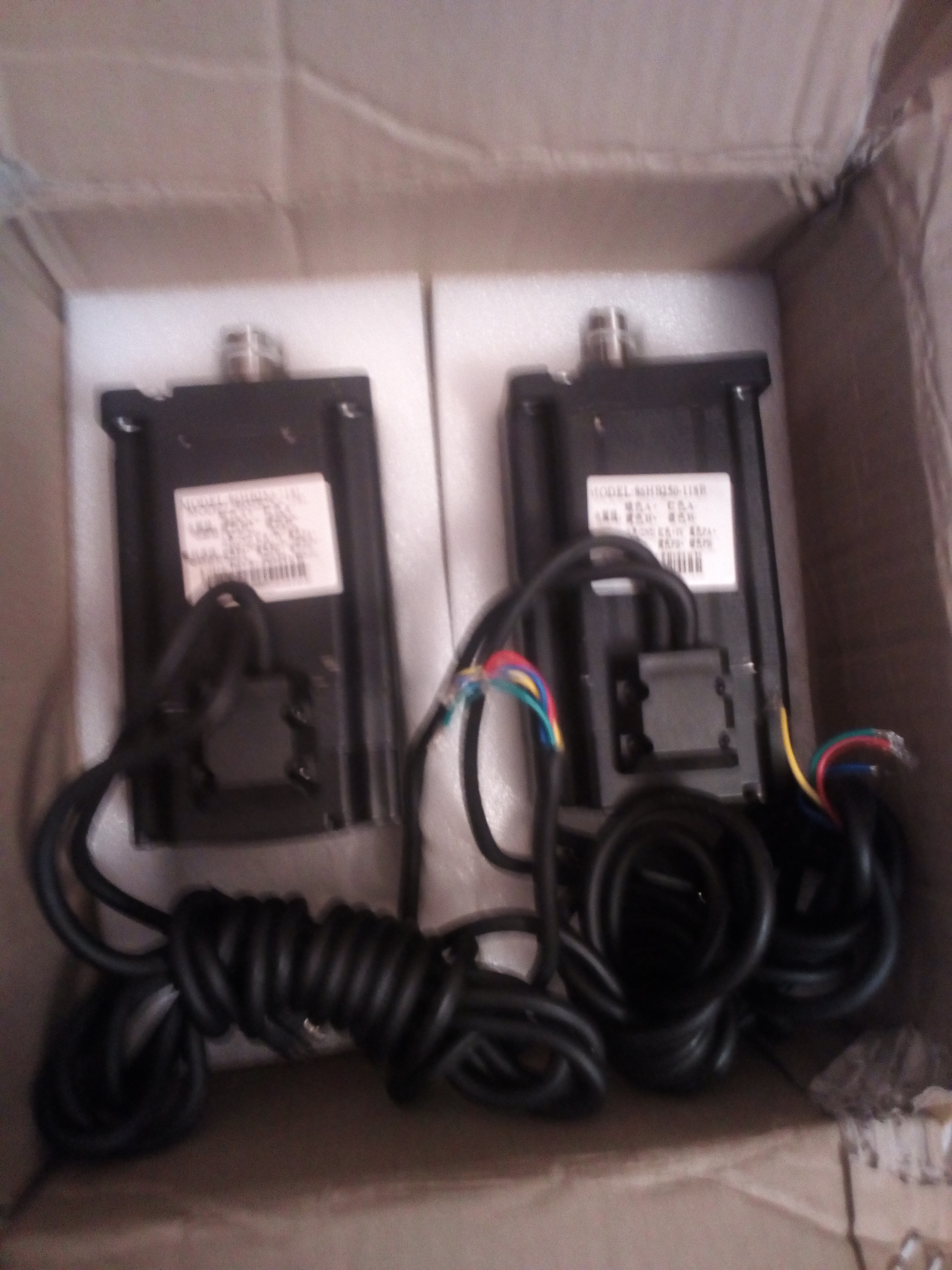

Пришли два двигателя. Драйверы едут отдельно..
IMG_20180925_093719[1].jpg (2999 просмотров) <a class='original' href='./download/file.php?id=147107&sid=c4d80dfb04c2762b59b959a557037cdc&mode=view' target=_blank>Загрузить оригинал (2.4 МБ)</a>
Вот так работают посредники..
Если бы носом не ткнул и драйверы бы не послали вообще. Хорошо на фотоотчете увидел что только моторы лежат.
Заявил претензию, сказали - мол, продавец не понял вопроса?!?!..
Объяснил подробнее. В итоге извинились и выслали драйверы следующей посылкой..
Капец.. Как будто п ервый раз работают. А на самом деле драйверы лежали на складе у посредника.
Видимо лежали - молча! :D
Так что старайтесь если заказываете, то фотоотчет пусть предоставляет посредник.

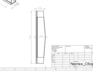

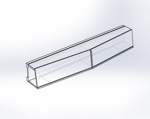

Значит изменил пока саму балку портала.
Вот думаю ее сделать так:
1_Сборка_портал с трапецией2018.JPG (2876 просмотров) <a class='original' href='./download/file.php?id=147226&sid=c4d80dfb04c2762b59b959a557037cdc&mode=view' target=_blank>Загрузить оригинал (161.99 КБ)</a>
Сварить или из листов стальных, или из согнутых элементов, но примерно так как отрисовано.
Вид балки сзади (2876 просмотров) <a class='original' href='./download/file.php?id=147227&sid=c4d80dfb04c2762b59b959a557037cdc&mode=view' target=_blank>Загрузить оригинал (118.02 КБ)</a>
Вид балки сзади
Соответственно протачиваются на готовой места под рельсы (На верхнем месте 1 упор для рельса, снизу такой делать не стал)
Под балкой снизу протачиваются места прилегания к "лапам" портала.
Вид на плоскость снизу балки (2876 просмотров) <a class='original' href='./download/file.php?id=147229&sid=c4d80dfb04c2762b59b959a557037cdc&mode=view' target=_blank>Загрузить оригинал (113.1 КБ)</a>

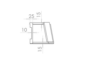

Размеры портальной балки в сечении примерно такие:
размеры1 (2876 просмотров) <a class='original' href='./download/file.php?id=147230&sid=c4d80dfb04c2762b59b959a557037cdc&mode=view' target=_blank>Загрузить оригинал (53.46 КБ)</a>
размеры1
По центру перегородка стоит перпендикулярна лицевой поверхности, чтобы распределить нагрузку от лицевой части на верхнюю и нижнюю, а так же на задние "полукрышки", которые тоже ввариваются.
размеры2 (2876 просмотров) <a class='original' href='./download/file.php?id=147231&sid=c4d80dfb04c2762b59b959a557037cdc&mode=view' target=_blank>Загрузить оригинал (102.92 КБ)</a>
размеры2
вид перегородки (2876 просмотров) <a class='original' href='./download/file.php?id=147233&sid=c4d80dfb04c2762b59b959a557037cdc&mode=view' target=_blank>Загрузить оригинал (165.97 КБ)</a>
вид перегородки
Думаю, что такая балка (вес ее примерно получился 98 кг), куда более серьезная альтернатива, тому что у меня было ранее.
(Продавить модель в Солиде попробую, но позже. Так как надо будет отрисовать ее одной деталью, а не как у меня, собранная из нескольких листов, так как по другому Солид не просчитает)
Кстати, а если добавить еще ребра(2-4 шт), такие, как по центру разместил балки - перпендикулярно лицу, то вообще будет отлично.
Ребро из листа 10 мм толщины. Задние "полукрышки" - тоже 10 мм
Места под опоры ШВП не предусматриваю на этой части балки, так как думаю, что опоры будут не такие как были а FF15/FK15 - как на оси Z
И крепится будут к вертикальной пластине торцов балки (их тут еще нет), одновременно являющимися частью стоек портала.
