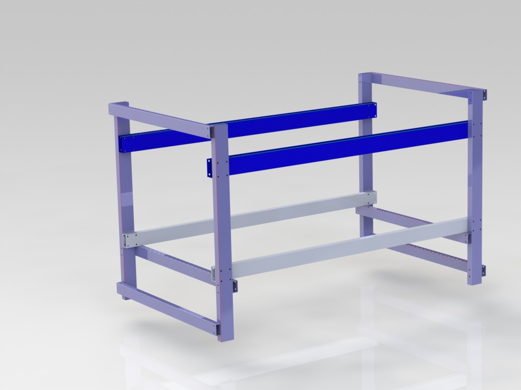

Вот что должно получится . это только эскиз . надо будет проработать узлы крепления .и много всякого.
вот такая концепция получается
рама , альфа1.JPG (4754 просмотра) <a class='original' href='./download/file.php?id=1033&sid=f427d53802309951716b3fd18a956472&mode=view' target=_blank>Загрузить оригинал (56.04 КБ)</a>
по прикиду олько по материалу на эту конструкции надо около 10 тр. :(
http://www.zavetrom.ru
Re: большой станок с рабочей поверхностью 1800х800 .
ИМХО лучше варить. И может сделать где-нибудь диагональку - должно повысить жесткость конструкции.
А синее - это направляющая?
10 т.р. это нормально. Я за конструкцию своего станка отдал 8000, но там работа+материал. Правда и размер по-скромнее...

С начало все соберется и под гонится на винтах. потом часть деталей будет сварено между собой (те что сереневым цветом покрашены). все сваарит не смогу . надо предусмотреть переезд станка с места на место. . закладывается сразу варианты сборки и разборки.
синее это направляющие. а по поводу рельсовых или цилиндр. то при калькуляции выходило 90тр, а то и более это без рамы, только за материал а тут получается вся рама с направляющими и каретками в ~15тр выходит. к ней останется приварить еще много мелких железячек приварится и прикрутить движки , редуктора, винты ... постараюсь по максимуму все рассчитать и прикинуть в проге, чтоб потом не переделывать и не пересверливать извращаясь бегая вокруг станка и вспоминая весь свой добрый и светлый лексикон. :)
Да, 90К рублей это много за такие деньги можно купить готовый станок с немного меньшими габаритами, конечно, но это уже рабочий вариант...

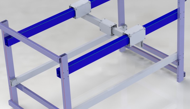

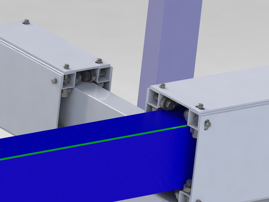

вот ещтдорисовал.
рама , альфа31.JPG (4743 просмотра) <a class='original' href='./download/file.php?id=1038&sid=f427d53802309951716b3fd18a956472&mode=view' target=_blank>Загрузить оригинал (43.72 КБ)</a>
рама , альфа32.JPG (4741 просмотр) <a class='original' href='./download/file.php?id=1039&sid=f427d53802309951716b3fd18a956472&mode=view' target=_blank>Загрузить оригинал (57.82 КБ)</a>
пока расчетный ход(планируемый) 200мм
А как ось Y к кареткам Х будет крепиться?
ЗЫ Красиво все получается, хоть прямо сейчас плакаты печатай станки с ЧПУ от Мaster_70, сто пудво народ побежит покупать :). Это все в solid-е?

Для оси Z нашел уголки 50х50 ,будет из них и скорее всего из осей от амортизаторов. усли найду подходящую длину. на данный момент по имеющимуся материалу переделываю в солидвоке свою конструкцию , чтоб отдать железячки на лазерную резку и заодно посмотреть как оно все будет выглядеть в натуре.
дада, вес впечатляет . еще осталось докупить три 6ти метровые палки 80х40 для станины. и много всяких мелочей . надо еще делать конуктора для сверления ручной дрелью, так как к сверлильному стонку не под ехать с такими габаритами и массами.
вот только вопрос, как сделать жесткость и чтоб была разборная конструкция.!!?? а то мучают меня сомнения по поводу жескости , будет как люлька качаться.
