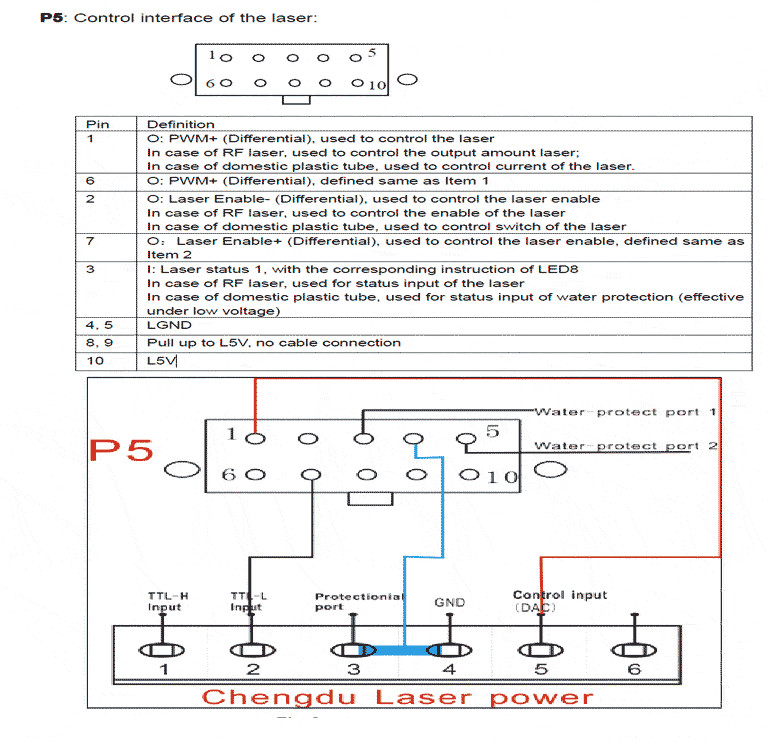

1 вариант управление аналоговое т.е. от 0 до 100% (управление с помощью переменного резистора мощностью на вых. трубы)
25-07-2012_03·10·08.jpg (3790 просмотров) <a class='original' href='./download/file.php?id=6771&mode=view' target=_blank>Загрузить оригинал (40.38 КБ)</a>
2 вариант управление TTL low (инверсная логика- при в ходе логического 0 т.е.менее 0.3в лазер вкл. более 3в лазер выкл.) при этом выход мощности с трубы не управляемый максимальный! 100%
25-07-2012_03·10·39.jpg (3790 просмотров) <a class='original' href='./download/file.php?id=6772&mode=view' target=_blank>Загрузить оригинал (38.71 КБ)</a>
3 вариант управление TTL high (при в ходе логической 1 т.е. более 3в лазер вкл. 0 менее 0.3в лазер выкл.)при этом выход мощности с трубы не управляемый максимальный! 100%
25-07-2012_03·10·57.jpg (3790 просмотров) <a class='original' href='./download/file.php?id=6773&mode=view' target=_blank>Загрузить оригинал (40.45 КБ)</a>
4 вариант управление и TTL (входы или 1 или 2) и аналогом ( возможностью установки мощности на вых. трубы, типа ограничения НЕ БОЛЕЕ ЧЕМ!)
25-07-2012_03·11·26.jpg (3790 просмотров) <a class='original' href='./download/file.php?id=6775&mode=view' target=_blank>Загрузить оригинал (42.77 КБ)</a>
ваш вариант № 4 при этом не забываем про красную чудо кнопку на вых. 3 БП( protection )
Точечный рисунок.JPG (3790 просмотров) <a class='original' href='./download/file.php?id=6776&mode=view' target=_blank>Загрузить оригинал (27.15 КБ)</a>
выводы разьема контроллера MPC6535 это оно???
25-07-2012_04·07·06.jpg (3790 просмотров) <a class='original' href='./download/file.php?id=6777&mode=view' target=_blank>Загрузить оригинал (178.91 КБ)</a>
а то найти не могу описания к нему! вот бегло че то попалось
25-07-2012_03·25·08.jpg (3790 просмотров) <a class='original' href='./download/file.php?id=6778&mode=view' target=_blank>Загрузить оригинал (124.31 КБ)</a>

О спасибо, как раз задался вопросом, можно ли управлять и резистором и ШИМ одновременно.
