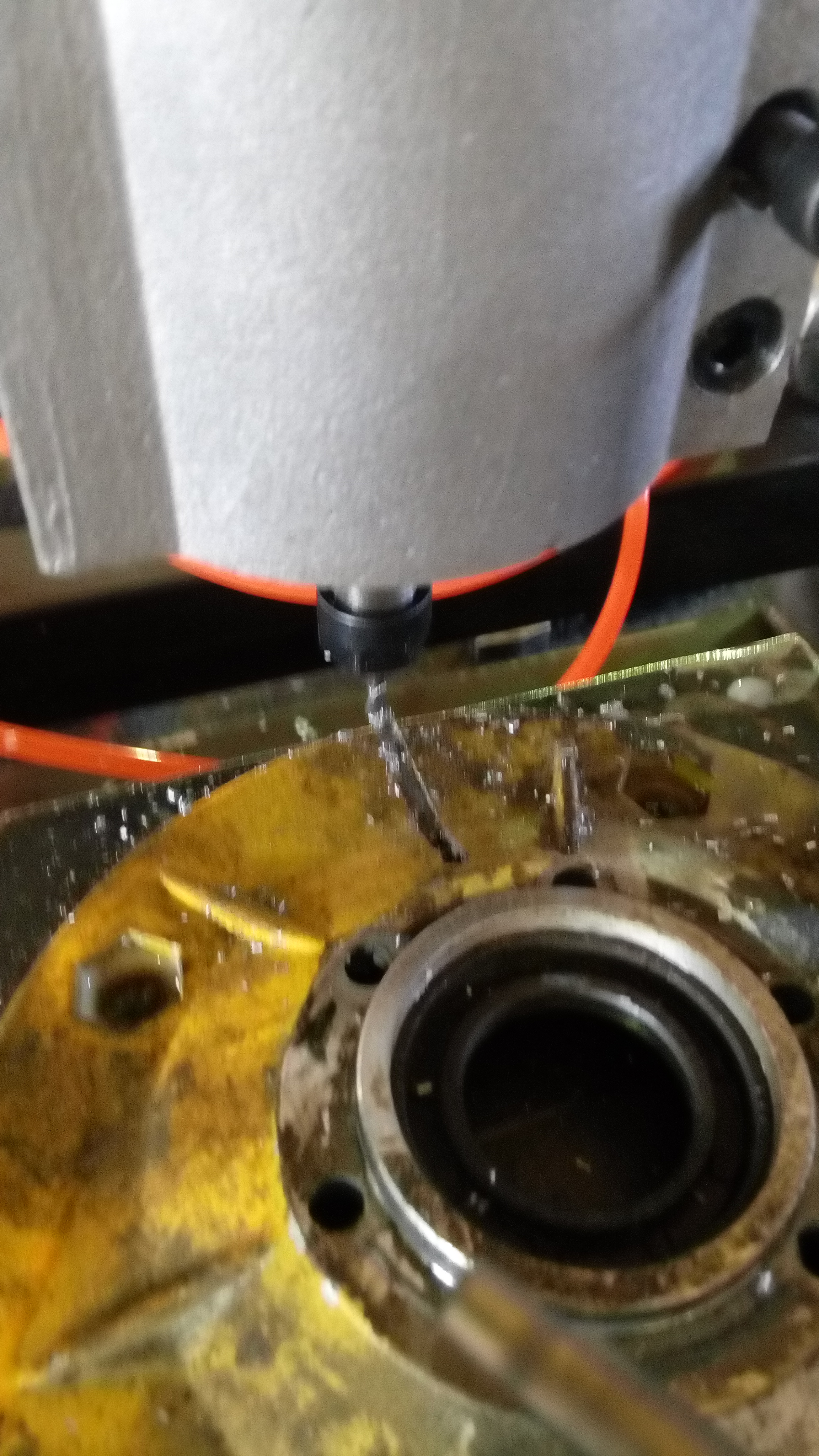

ktki писал(а):Что касается износа направляющие 60 HRC с хромом когда гвоздем царапаш после протер и следа нет, а втулки бронзовые с выборкой люфтов и съемные другие выточить не долго. Станок для маленьких скоростей ну вроде как фрезеровщик стоит только чпу.
Да не. я ж не говорю что оно не будет работать. будет. не вижу я тут проблем. проблемы будут именно при износе. насчет выборки люфта - очень интересно как вы это планируете сделать ?
Re: Фрезерный по металлу 350х300
Добавлено: 26 янв 2018, 11:45
ktki
Hanter писал(а):насчет выборки люфта - очень интересно как вы это планируете сделать
в стакане втулка разрезная поджимается винтами от легкого перемещения до перемещения с натягом или полного заклинивания втулки на валу

ktki писал(а):в стакане втулка разрезная поджимается винтами от легкого перемещения до перемещения с натягом или полного заклинивания втулки на валу
я примерно так и предполагал. не делайте так. вы убьете всю прелесть втулки. втулка тем и хороша, что она сидит плотно, обжатая по всей поверхности. тогда она жесткая и нормально работает. если же вы втулку поставите в стакан с зазором и подожмете винтами - будет не контакт втулки с поверхностью стакана, а контакт втулки с винтами. что по жесткости очень сильно проиграет. лучше забить на регулировку, но посадить втулку плотно. подвижная система будет значительно жестче.
Добавлено: 26 янв 2018, 13:32
ktki
Hanter писал(а): лучше забить на регулировку
понял спасибо за совет, винты ослабили пока пусть так
дюраль намного увереннее сразу 3мм вглубь:
000.jpg (1954 просмотра) <a class='original' href='./download/file.php?id=130425&sid=48138567ac89f35ac4b69acd46d26173&mode=view' target=_blank>Загрузить оригинал (3.42 МБ)</a>
0000.jpg (1954 просмотра) <a class='original' href='./download/file.php?id=130426&sid=48138567ac89f35ac4b69acd46d26173&mode=view' target=_blank>Загрузить оригинал (3.71 МБ)</a>
