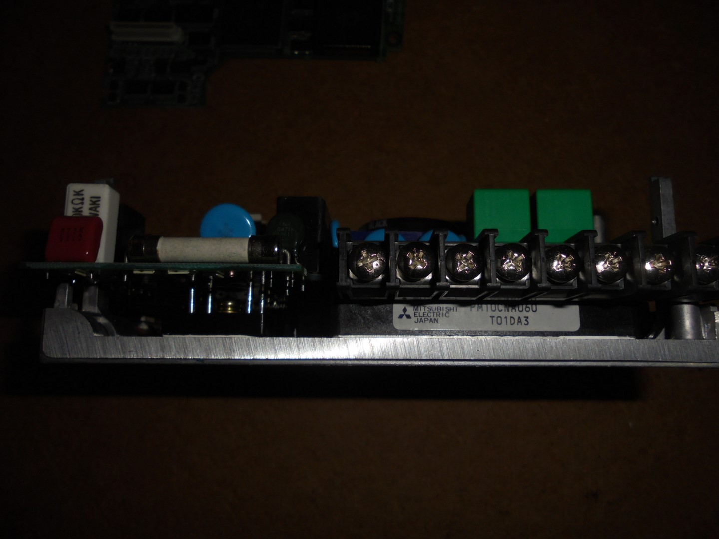

Добавлено: 31 янв 2018, 11:46
Александр_ писал(а):эти мосты можно можно свободно купить и перепаять или это редкая деталь?
Эти мосты стоят в IGBT модуле. Если снять крышки с сервы то видно название модуля - PW10CNA060 стоит примерно как сама серва https://www.ebay.com/itm/NEW-MODULE-PM1 ... SwMNxXYEhf
нАдА отстегнуть крышечки, открутить один винтик снять плату и посмотреть на кондеры, вздутые они или как
DSC05903 (Копировать).JPG (2439 просмотров) <a class='original' href='./download/file.php?id=131044&mode=view' target=_blank>Загрузить оригинал (438.96 КБ)</a>
DSC05904 (Копировать).JPG (2439 просмотров) <a class='original' href='./download/file.php?id=131045&mode=view' target=_blank>Загрузить оригинал (480.34 КБ)</a>
DSC05905 (Копировать).JPG (2439 просмотров) <a class='original' href='./download/file.php?id=131046&mode=view' target=_blank>Загрузить оригинал (529.94 КБ)</a>
DSC05906 (Копировать).JPG (2439 просмотров) <a class='original' href='./download/file.php?id=131047&mode=view' target=_blank>Загрузить оригинал (175.06 КБ)</a>

aftaev писал(а):нАдА отстегнуть крышечки, открутить один винтик снять плату и посмотреть на кондеры, вздутые они или как
Именно такие кондёры не вздуваются - другая технология. :)
А вот те, что слева - могут...
aftaev писал(а):Да в коробке они не смогли сдохнуть, а вот при эксплуатации на станке даже не продолжительное время могло что либо сгореть/пробить...
Электроника чаще все выходит из строя при включении/выключении...
Даже в Sigma-1 есть контроль качества питающего напряжения. Т.е. контролируется не только его наличие и величина, но и величина пульсаций (после выпрямителя). Сдохший кондер - это как минимум повышенные пульсации, а как максимум срабатывание предохранителя и спецэффекты. Я голосую за IGBT, но сигналы на входе модуля осциллографом проверил-бы...
зачем снимать плату? там же вырез в ней и кондюки и так видно. на вид не вздутые.
в качестве временного варианта поменял местами усилители осей Z<->A (повороткой пока не пользуюсь).

Re: Пропадает момент на валу сервомотора
Добавлено: 31 янв 2018, 17:08
Александр_ писал(а):зачем снимать плату?
Чтобы местами поменять с рабочей сервы.
