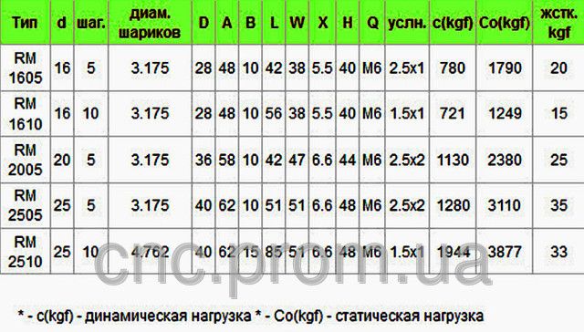

Берем ШВП 1605 у гайки 6 отверстий под М5. Идем сюды и смотрим сколько выдерживает самый поганный по классу прочности болт М5 = 4.69Кн переводим = 479кг х 6 болтов = 2874кг
Берем и смотрим сколько ШВП выдерживает. Получается ШВП в динамике держит почти 1800кг. Вопрос нафига в гайке ШВП насверлили отверстия под болты на лишнюю тонну?
Нагрузка.jpg (2263 просмотра) <a class='original' href='./download/file.php?id=130379&sid=84be27395a123d58e7689f8bd170a9d7&mode=view' target=_blank>Загрузить оригинал (64.16 КБ)</a>
Если посчитать с шаговиком уверен будет тоже самое. Так как шаговик прикручивается к фланцу и его не провернет и болты там с запасом.

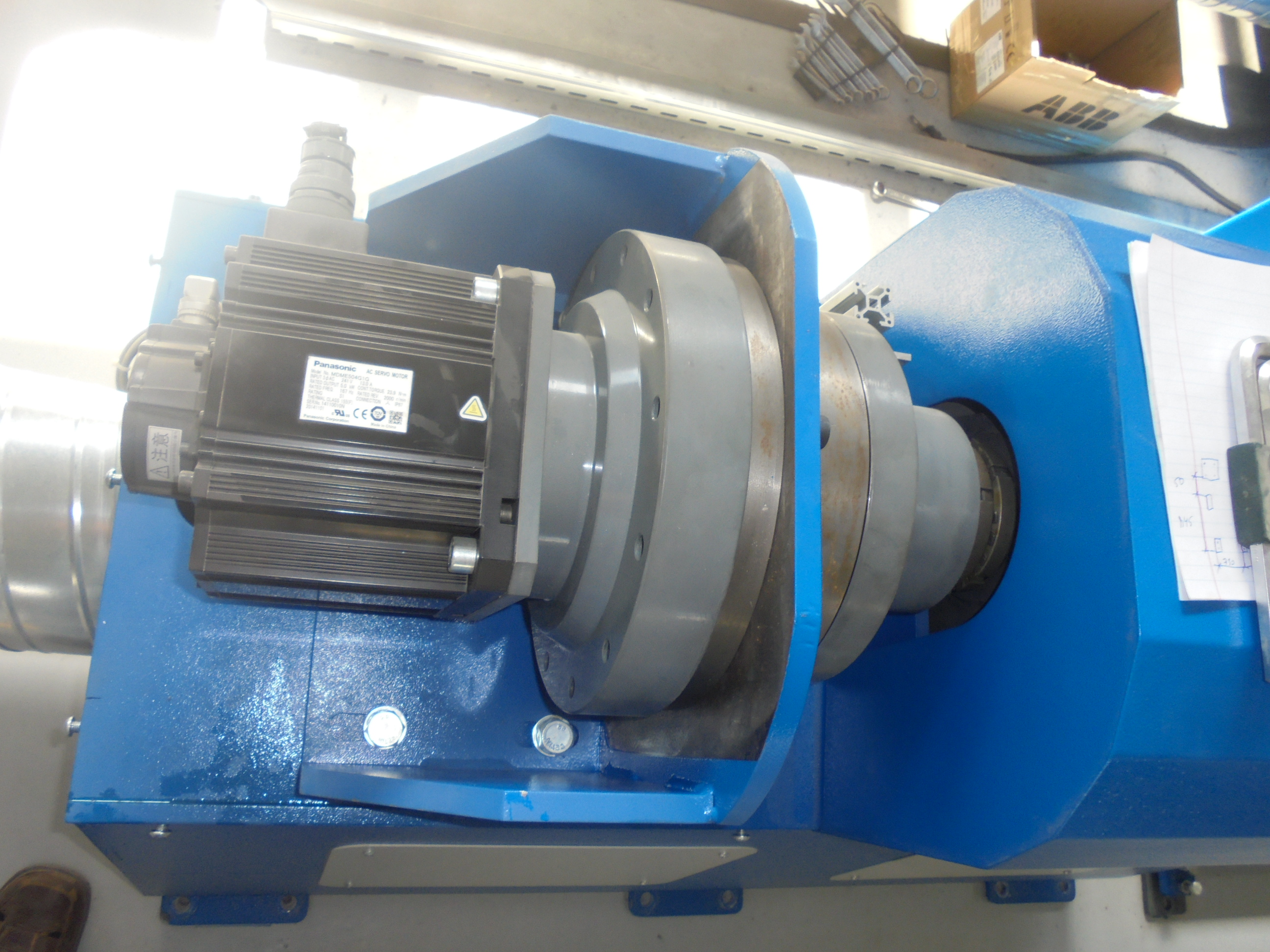

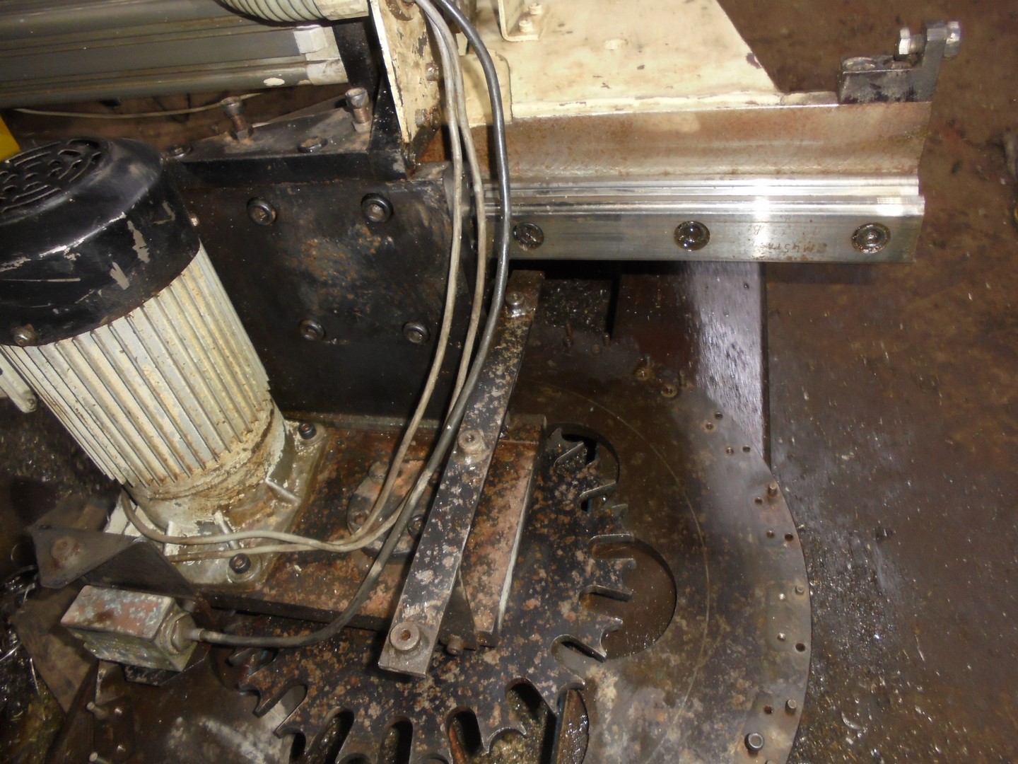

У нас на ОЦ стоит смена инструмента, производство Тайвань. Рассчитан на 26 инструментов, максимальный вес каждого инструмента 10кг. получается 26шт х 10кг = 260кг. Вопрос: нафига они туды тогда воткнули рельс 45мм :thinking:
DSC05819 (Копировать).JPG (2263 просмотра) <a class='original' href='./download/file.php?id=130380&sid=84be27395a123d58e7689f8bd170a9d7&mode=view' target=_blank>Загрузить оригинал (372.09 КБ)</a>
Все всегда делается с запасом. Если хочет рассчитать нагрузку на инструмент и что то там рассчитать по нагрузкам станину, ну я посмотрю как ты рассчитаешь вибрацию и резонансы ;)

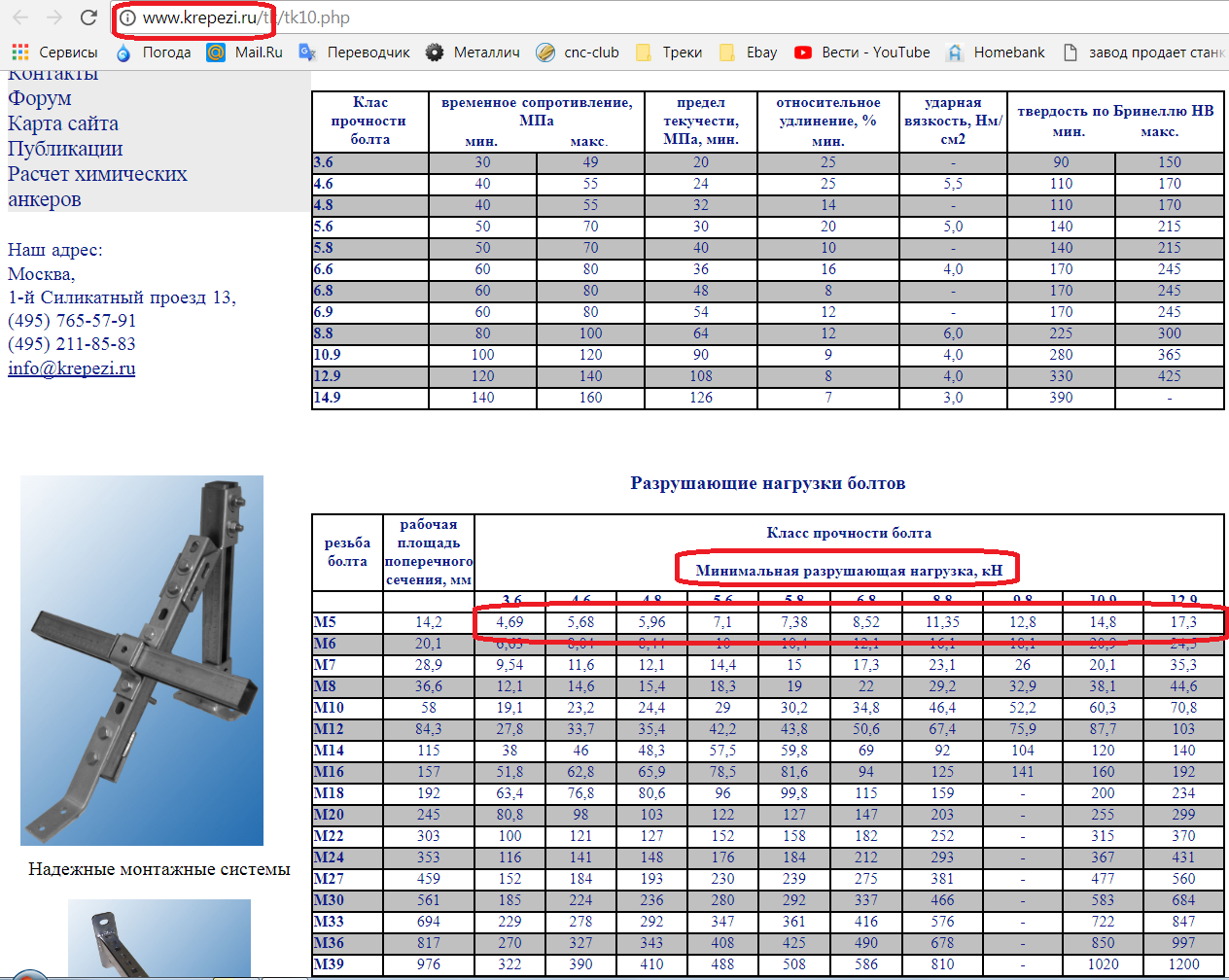

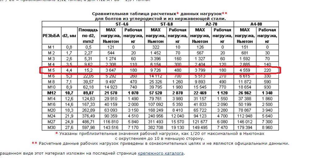

aftaev писал(а):самый поганный по классу прочности болт М5 = 4.69Кн переводим = 479кг
Сколько помню данные, то на рымболт М12 допустимая нагрузка 340кг. М12, не М5. Данные по М5 сами придумали? )

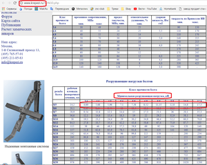

А лично вам самому приходилось у станка стоять?
Re: Усилие резания
Violent писал(а):Данные по М5 сами придумали? )
А что так сложно в гугл вбить https://www.google.kz/search?rlz=1C1SAV ... 2CrkrObsic Раз сложно тогда картинками
01.png (2223 просмотра) <a class='original' href='./download/file.php?id=130393&sid=84be27395a123d58e7689f8bd170a9d7&mode=view' target=_blank>Загрузить оригинал (230.54 КБ)</a>
02.png (2223 просмотра) <a class='original' href='./download/file.php?id=130394&sid=84be27395a123d58e7689f8bd170a9d7&mode=view' target=_blank>Загрузить оригинал (91.35 КБ)</a>

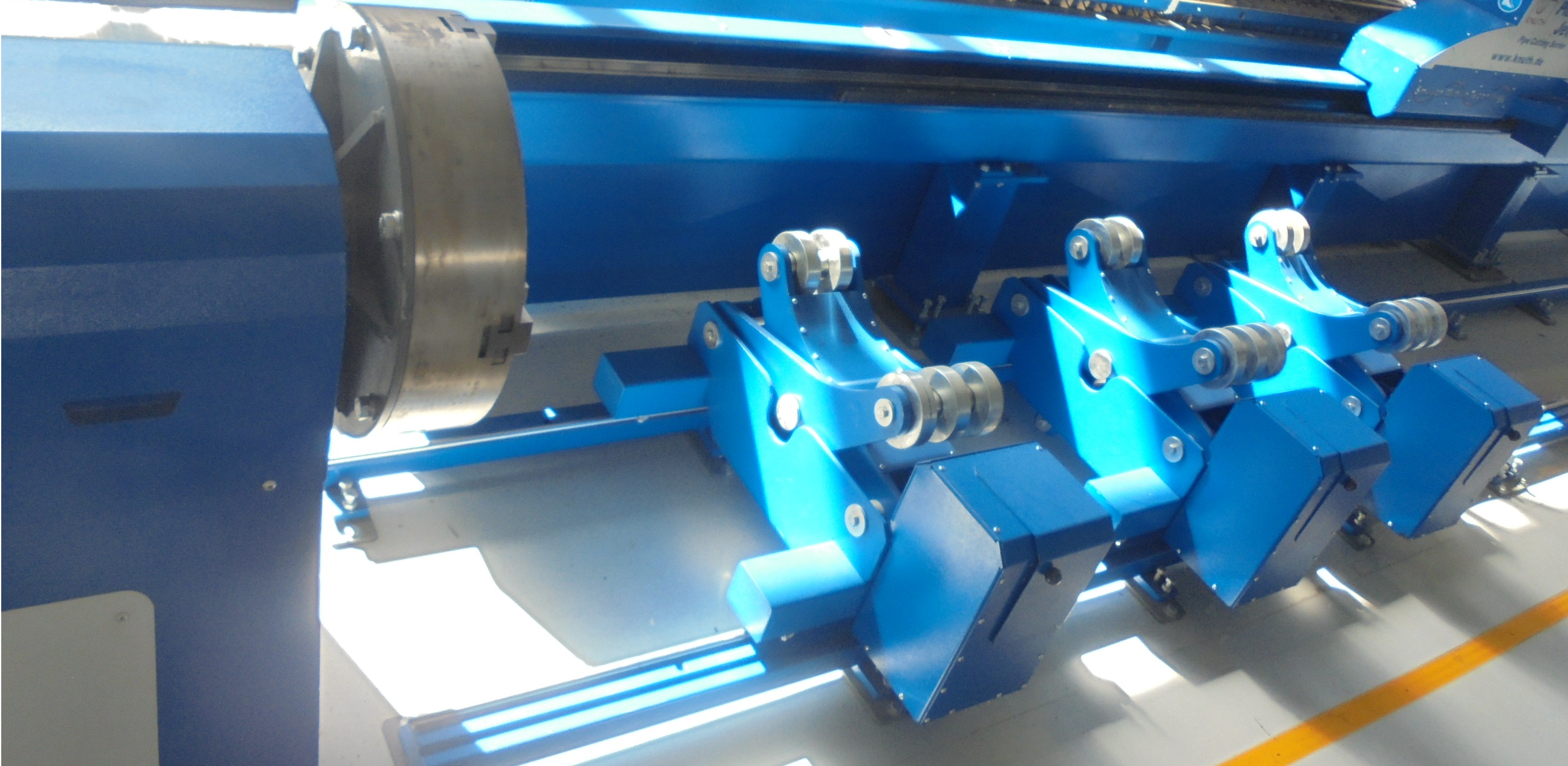

Можешь обосновать зачем в магазине инструментов применяют такое толстое литье, или варят из толстых пластин? Там же нужно просто повернуть нужный инструмент. Обвес там Тайвань. У нас колона под магазин сварена из стали толщиной 20мм, станина магазина из 16мм. Это сделано в Тайване.
Завод производит магазины для станков. Смотрим на толщину станины.
https://www.youtube.com/watch?v=8_yhFe5qEVk
А вот немцы. Что то не видно чтобы на станине кто то шибко экономил ;)
https://www.youtube.com/watch?v=lpNYIq7_t4A

aftaev писал(а):А что так сложно в гугл вбить https://www.google.kz/search?rlz=1C1SAV ... 2CrkrObsic Раз сложно тогда картинками
Эти картинки видимо рисовали такие же специалисты как и вы ))
На одной из них даже написано "разрушающая нагрузка". Люди копировали, даже не разбираясь.
Если допустимая нагрузка на резьбу, а есть усилие на срез и на разрыв - это три разных значения.
О каком говорите вы, когда идет речь о выборе метизов? Выбираете метизы по усилию на разрыв? )))
aftaev писал(а):СССРвский умеет драть по 5мм за проход не напрягаясь, то чудо немецкой экономии уже при 2мм начинает весь дребезжать
Ну конечно, на Мерсе тоже не по всей грязи поедешь, зато ВАЗ рулит ) даже не дребезжит )

aftaev писал(а):Можешь обосновать зачем в магазине инструментов применяют...
Та ты с винтами разобраться не можешь, по какой нагрузке они выбираются, куда уж там до магазина инструментов )))
Re: Усилие резания
Violent писал(а):Эти картинки видимо рисовали такие же специалисты как и вы ))
В отличии от тебя, я больше практик чем теоретик. У нас погрузчик 1 тонник. Когда нужно, мы цепи скурчиваем болтом М6(другой просто не лезет), болт китайский из строительного магазина, работает на разрыв и подымает 1 тонну ;)
Violent, жду рассказ почему умные немцы не экономят на магазине инструментов. Так же не услышал ответа, зачем умные, экономичные китайцы поставили на наш магазин 45е рельсы.
Я не знаю что там за станок собираешь, но полагаю что наша смена инструментов будет весить больше твоего станка в целом :) И это сделали экономные китайцы!
За одно можешь рассказать зачем на немецкой плазме труборезе стоит 5квт серва + редуктор 1:50? Если труба ложится на гидравлические люнеты, на которых есть ролики за счет которых труба вращается одним пальчиком. А немцы 5квт серву поставили + редуктор.
DSC04307.JPG (2195 просмотров) <a class='original' href='./download/file.php?id=130398&sid=84be27395a123d58e7689f8bd170a9d7&mode=view' target=_blank>Загрузить оригинал (765.03 КБ)</a>
DSC04315.JPG (2195 просмотров) <a class='original' href='./download/file.php?id=130399&sid=84be27395a123d58e7689f8bd170a9d7&mode=view' target=_blank>Загрузить оригинал (2.31 МБ)</a>
Re: Усилие резания
Violent писал(а):Та ты с винтами разобраться не можешь, по какой нагрузке они выбираются, куда уж там до магазина инструментов )))
Мы магазин не выбирали и не мы его собирали. Его собрали в Китае, как раз те самые о которых ты пишешь:
Violent писал(а):Хотите сказать обвес там не китайский? )
Толщины и крепления стандартных китайской механики и электроники видели?
Я показал реальный обвес китайскго магазина инструментов, какая там станина какие там рельсы стоят. Так же показал видео как собирают эти магазины.
Раз ты такой спец, покажи расчеты, покажи фото/видео китайской чудо экономной техники на которое стоит ориентироваться ;)
