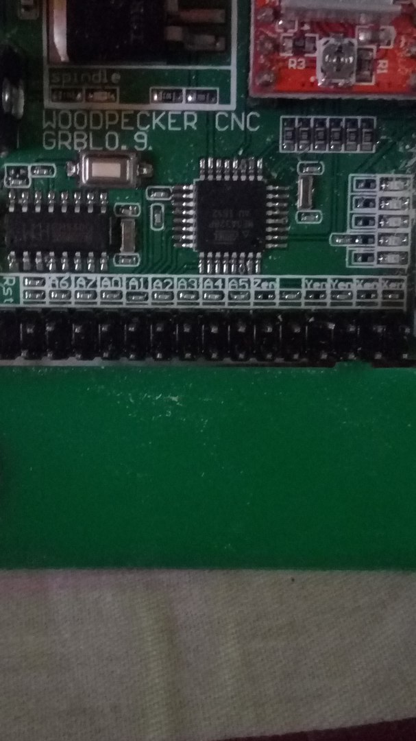

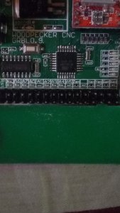

пришел прошивальщик. и снова нужна ваша помощь. подскажите чего и куда подключать, что бы прошить.

я сегодня там смотрел. у меня названия другие на контктах. по этому и выложил фотки.

Вам нужно определить на какие пины выходят:
MOSI — выход данных для последовательного программирования
VCC — выход +5 (+3,3) Вольт для питания программируемого микроконтроллера
GND — общий провод (минус питания)
RST — подключается к выводу RESET микроконтроллера
SCK — выход тактирования данных
MISO — вход данных для последовательного программирования
И что за программатор?

это то понятно. только я в этом не бум-бум)))) по этому тут и спросил. если бы знал, не спрашивал бы)

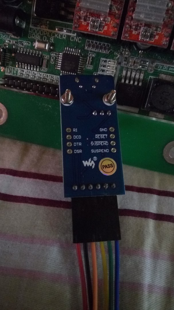

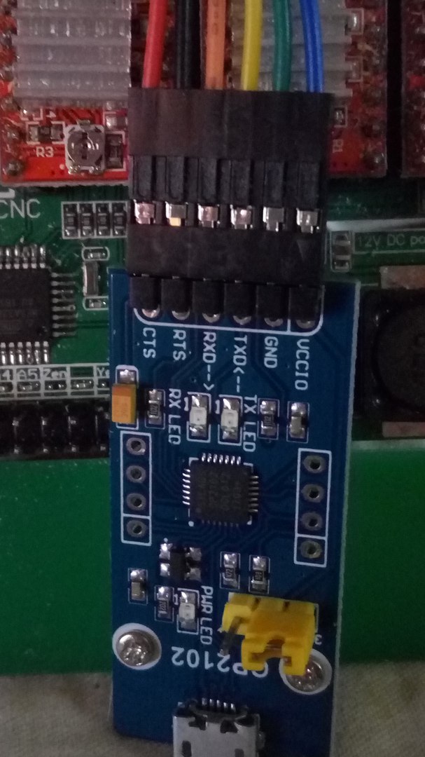

https://www.chipdip.ru/product/cp2102-u ... rd-micro-2

Вот по ссылке - программаторы. А у вас - преобразователь USB-UART. На плате станка и так уже есть свой преобразователь на CH340 (или 341)

Nixon писал(а):Вот по ссылке - программаторы. А у вас - преобразователь USB-UART. На плате станка и так уже есть свой преобразователь на CH340 (или 341)
понятно((((( а есть возможность посмотреть и дать ссылку на програмамтор на чип\дип? от туда доставка 4 дня
