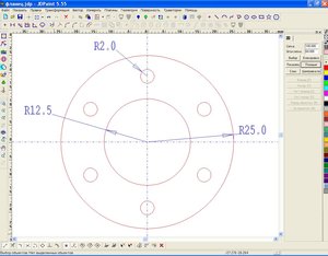

раз так желаете - то выкладываю. Не знаю, на сколько подойдёт выбранный мною постпроцессор для вашего станка, но грамотный ЧПУ-шник легко это переделает под себя. Также выкладываю файл оригинал JDP в котором всё это сделано, но открыть ломаной версией вы его не сможете (у кого лицензия - сможет). А файлы NC все рабочие, и можете сделать этот несчастный фланец из древесины на своём станке.
Также сделал вариант NC файла для начинающих школьников, и сделал вариант NC файла для уже взрослых дядей.
P.S. если кто себя считает уже "взрослым дядей", то сам увидит разницу, без моих объяснений

Чет я не понял, для школьников, это с использованием G02 и G03, а для дядей только G01 что ли? Это ж какие дяди должны быть, что бы станок нет понимал круговую интерполяцию, это скорее недоделанная школота, которой влом в контроллере/УП реализовывать G02/G03...
Я это говорю без подкола, и чтобы всем остальным не пришлось самим смотреть, чем файлы отличаются. Хотя может я не прав и что-то более важное просмотрел.
ЗЫ а как на счет двух заявленных вопросов, нестинга и перемычек? Мне правда интересно, как разработчику ПО, вроде все это не сложно, но у самого руки не доходят сделать перемычки :freak:.
PSS спасибо за труд!

Сделано специально по-простому. А вот самого главного и не заметили. Не надо лезть внутрь G-кода. Упор я поставил на качество обработки изделия, чтобы показать наглядно на фото.

Я просто увеличенные картинки не смотрел, интернет тут у меня слабенький. Еще увидел спиральное заглубление и обработку! Это просто отлично!
А как на счет перемычек?

Мне не нужен был Gcode чтоб гонять на своем станке. Было интересно как вы справитесь с такой задачей. Странно то что кто не из Казахстана не поставил перемычки при вырезе выпадающих деталей(это внутренне отверстие фланца). Когда оно вырежится большая вероятность что фрезу зажмет: испортит или деталь или что часто бывает сломает фрезу

Я это и так знаю, когда надо ставлю, когда не надо - глубину не дорезаю. Неужели сейчас была речь о простой функции вставки перемычки? И где в этом сложность? В JDPaint перемычки ставятся в любом NC файле, в любое время когда это нужно, и необязательно в родном NC файле, можно и в NC файле созданный ArtCam'ом.
