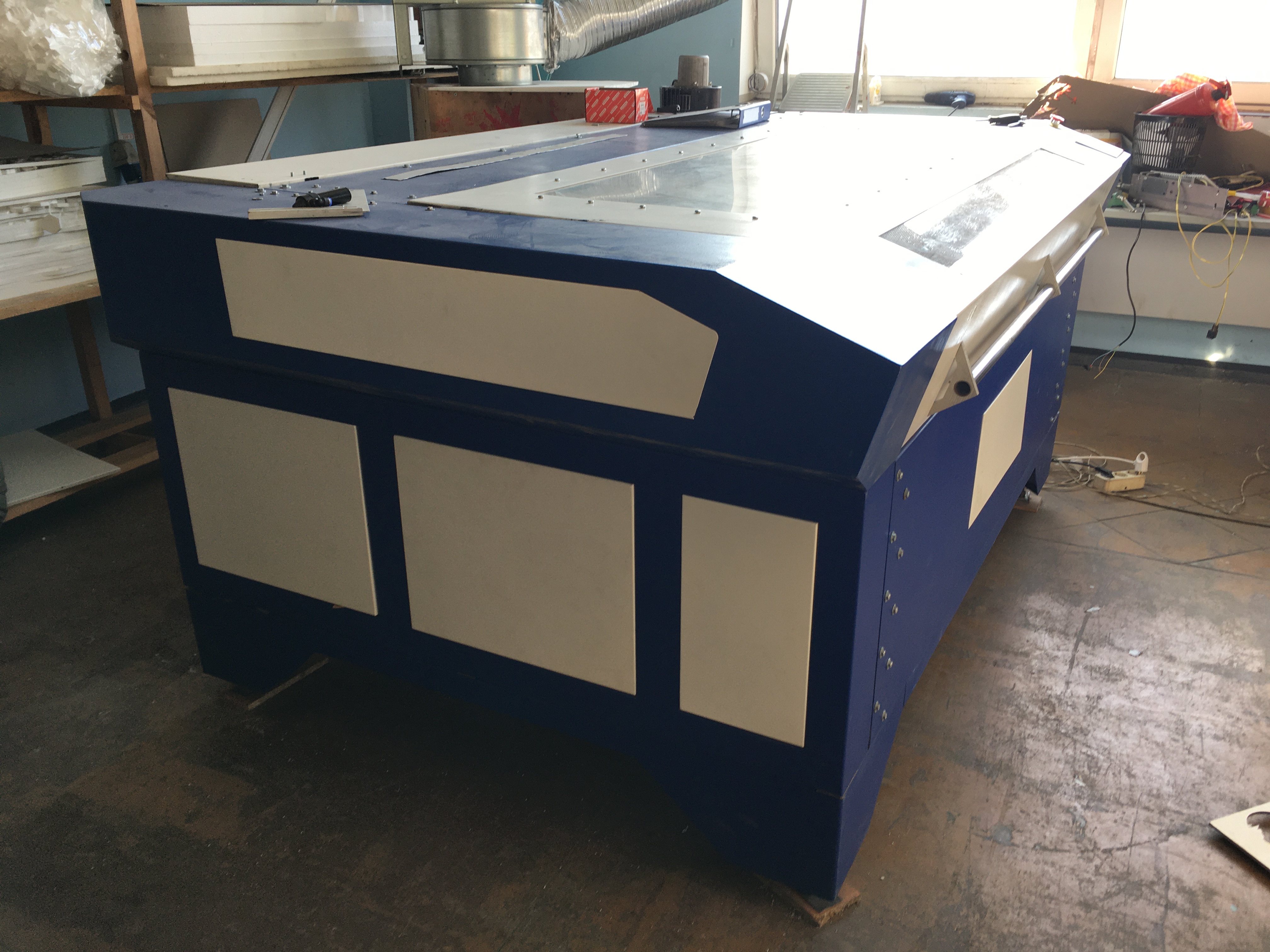

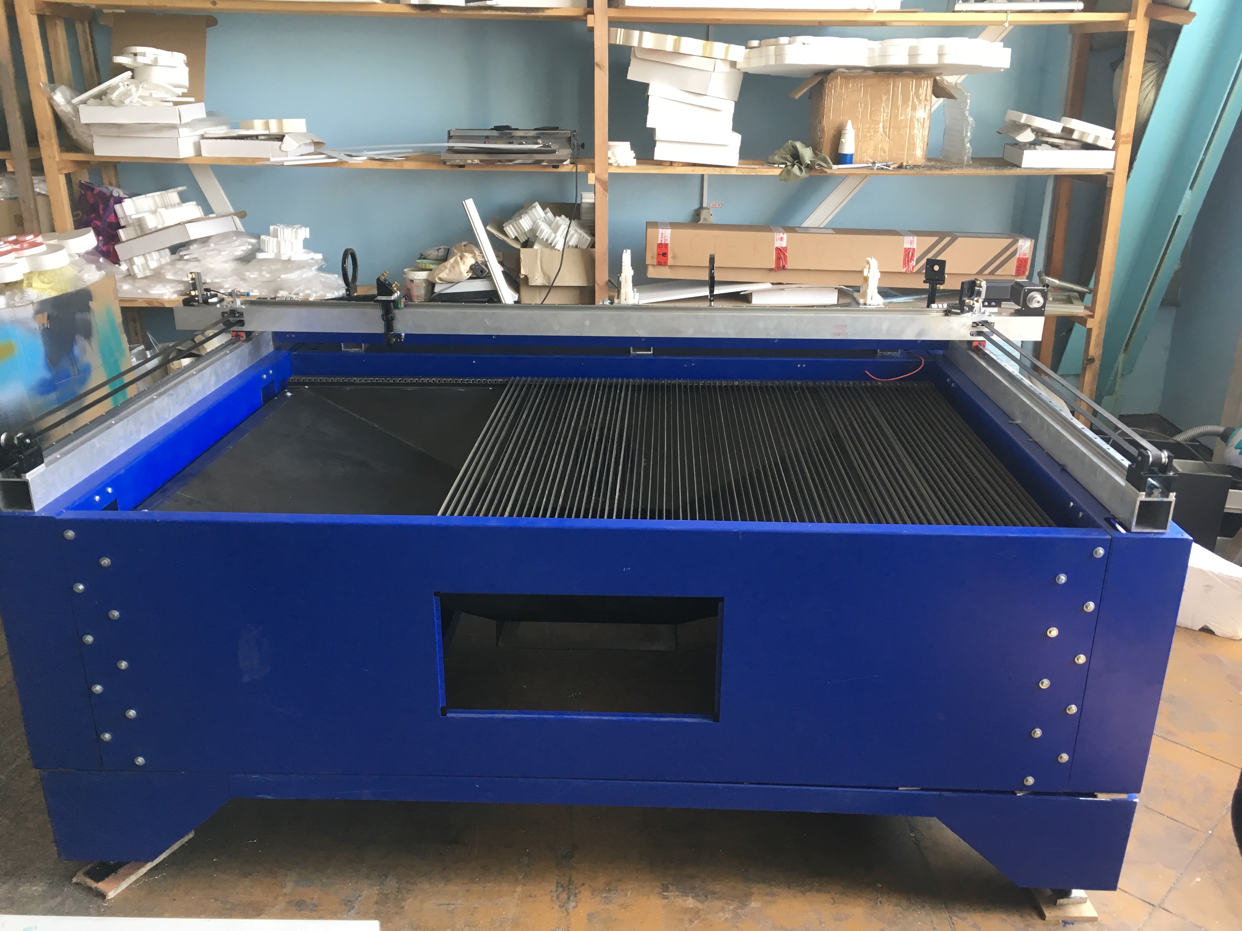

С механикой закончил. Изготовитель станины сделал кривой нижнюю тумбу. Пришлось подкладывать проставки по диагонали что-бы верхняя часть стала ровно.
За исключением мелких моментов, вышло неплохо. Собирается легко, правда не все отверстия совпали, это моя вина, лень было досконально проверять финишный проект в солиде.

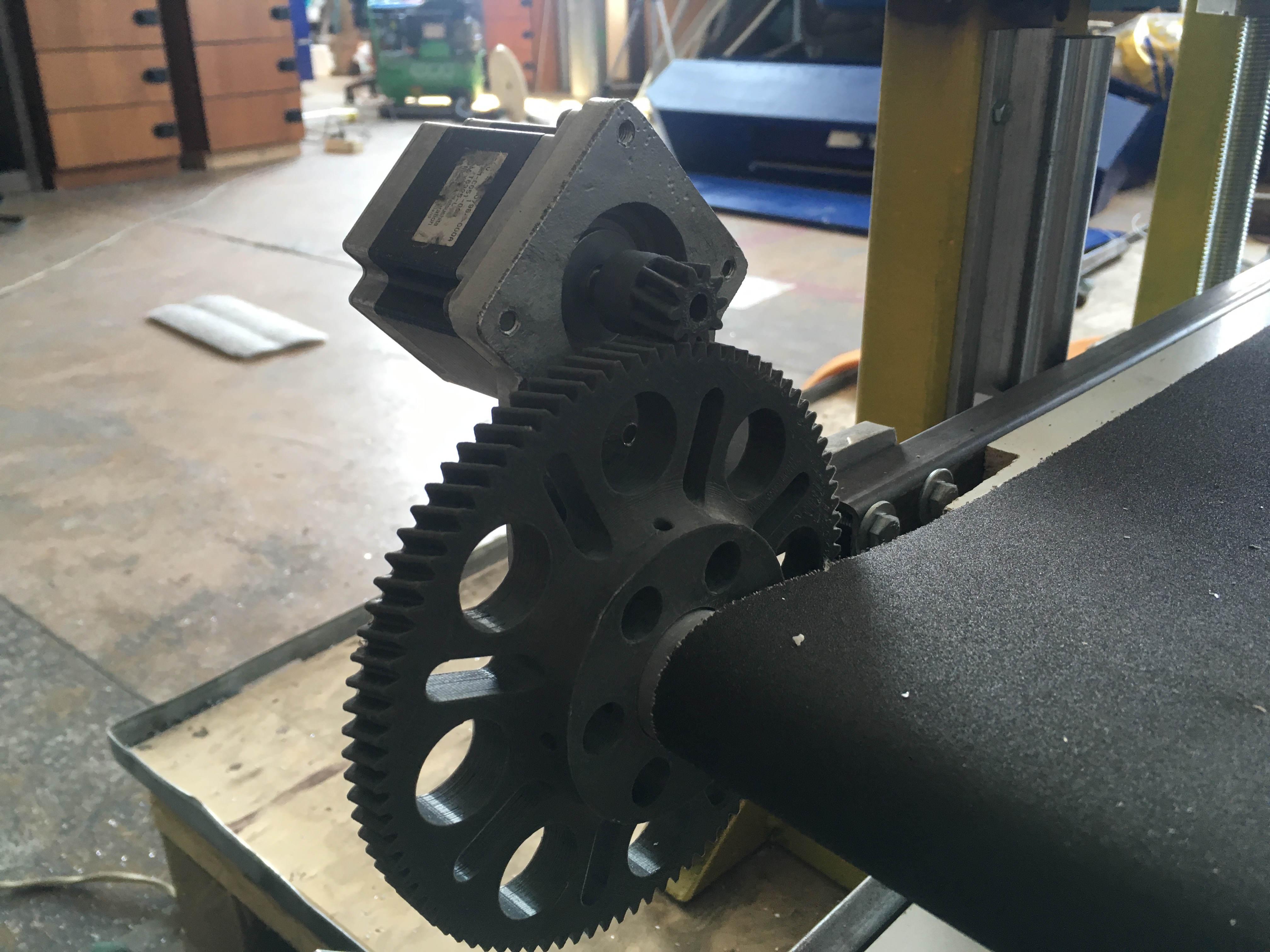

Сразу делаю помощника к лазеру, барабанно шлифовальный с с двумя подающими лентами, верхняя на шлифовку, нижняя возвращает заготовку оператору если надо с двух сторон шлифовать.

Достроил наконец то. Пока подключил только одну трубку, планировал использовать 100 и 50w сейчас склоняюсь к двум по 100
дабы удвоить производительность. Компрессор поставил без масляный. Чилер сделал из переносного кондиционера. Осваиваю управление, может кто сталкивался как можно конвертировать векторные файлы mastercamx8 для rdworks? через dxf все ломается.

Труба спрятана? Лучше когда она в отдельном "боксе". Чтоб грязь только в отверстие для луча могла пролезать

Адекс писал(а): Компрессор поставил без масляный
Обязательно сделай активное охлаждение радиаторов процессора (хотя-бы простой вентилятор 120мм на каждый горшок), мне ремонтники говорили, что перегрев мембраны поршня основная их поломка...
Ещё обязательно необходим влагоотделитель, через час-полтора активной работы начинает валить воду прямо на фанеру...
