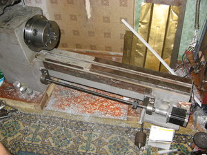

Re: токарный по металлу
Сообщение aegis »
назад возврата нет :hehehe:
IMG_7861.JPG (5052 просмотра) <a class='original' href='./download/file.php?id=22653&sid=eed450c2969f3a1458c93dbaca2cc564&mode=view' target=_blank>Загрузить оригинал (4.32 МБ)</a>
нікому нічого не нав'язую.
Жесткий тюнинг :)
aegis
Сообщения: 3115
Репутация: 1810
Настоящее имя: Михайло
Сообщение aegis »
есть немного. с 5 утра начал ковыряться

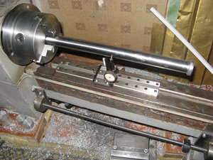

Сообщение aegis »
медленнее чем хотелось бы
IMG_7883.JPG (4961 просмотр) <a class='original' href='./download/file.php?id=22678&sid=eed450c2969f3a1458c93dbaca2cc564&mode=view' target=_blank>Загрузить оригинал (4.1 МБ)</a>
кровушки попил паз в станине - сверло и метчик уводило и ломало несколько раз. сейчас рельсу выставил при помощи штока. не знаю насколько он ровный - поверочной оправки у меня нет, впрочем как и конуса в шпинделе (начисто так и не расточил - не было надобности)
Миш, а если шток покрутить , найти крайние отклонения и поставить в центр, по идее будет более менее ровно
aegis
Сообщения: 3115
Репутация: 1810
Сообщение aegis »
nik1, я в общем то так и делал. изначально определил изгиб штока. на губке метка маркером стоит и на штоке. далее направлял этот изгиб вверх или вниз, главное не вперед-назад. вот в этом положении и обкатывал. ИРБ сотку показывал различия, причем где-то в центре. на эом и остановился. знаю что ен совсем правильно, но при точении деталей чтобы убрать конус или отгиб заготовки часто бывало вбивал смещение по Х на длинных участках
