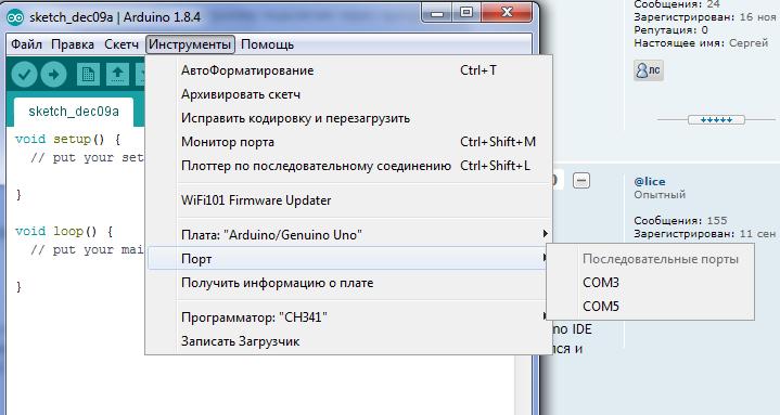

В тот момент, когда вы делали этот скриншот- что у вас по диспетчеру устройств сидит в СОМ3?
Или- не подключен ли в то время контроллер по УСБ?
На сколько я понял- СОМ порты должны быть пустыми, чтобы Arduino IDE работал с этим УСБ интерфейсом.

В диспетчере СОМ порта не видно(только USB интерфейс - нижний скрин в посте 36) , контроллер подключен через программатор.

A попробуйте стереть в папке C:\Users\Имя пользователя\AppData\Local\Arduino15\preferences.txt установки сом порта в строках:
serial.port=
serial.port.file=
сохраните этот фаил и перезапустите программу.
Сразу скажу- я в этой программе не спец, мануал не читал и что от куда она берёт- не знаю. Но у меня если сом портов в системе нет- в Аrduino IDE в меню строчка ''Порт'' неактивное. Если у вас при отсутствии сом портов там стоит какой то сом3- может быть он почему то включился и остался и через правку файла установок можно заставить это ''забыть''.
Я так думаю (с) :)

Стирание установок СОМ3 порта не удаляет его из Аrduino IDE. Подключая самого дятла к разным портам USB я вижу в Аrduino IDE и СОМ4 и СОМ5 (СОМ3 правда при этом тоже виден). Но это не убирает ошибки. Проблема в том, как заставить эту заразу увидеть USB?

Между делом удалось попробовать тот же фокус на другом компе. Результат тот же с той разницей, что при установке Аrduino IDE, там прописался СОМ1 и отображался (даже после стирания в C:\Users\Имя пользователя\AppData\Local\Arduino15\preferences.txt).

Это странно... У меня нет мЫслей- от куда программа знаёт, что надо использовать сом порт, если в системе его нет.
У меня отрабатывает чётко- есть сом порт в диспетчере устройств- есть сом порт в Ардуино ИДЕ, нет сом порта в устройствах- строчка "порт" в Ардуино ИДЕ неактивна (что логично, т.к. физически то выбирать не из чего, сом портов в системе нет).
Какая ОСь? У меня Винда 7.

На обоих компах Win7 на моем 32, на другом 64. Пытаюсь найти, где программа так крепко привязывается к СОМ порту, что его не вытереть.
