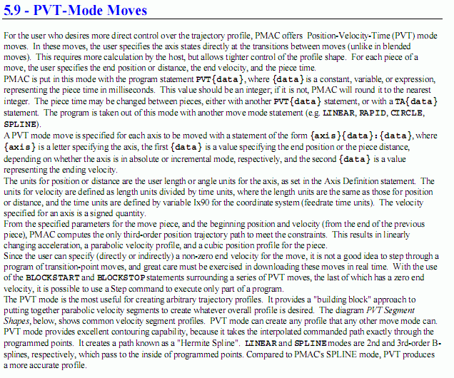

Bender писал(а):Время разгона по S кривой равно времени разгона по трапеции T. Да, ускорение в середине S может быть больше чем у T. Но из-за того что нет резких изменений ускорения у вас будет всё работать плавнее - это и есть осн. плюс S разгона...
оно не просто может быть. оно просто обязательно будет выше чем при разгоне по трапеции.
может будет полезной такая инфа:
Буфер обмена01.gif (2386 просмотров) <a class='original' href='./download/file.php?id=117871&mode=view' target=_blank>Загрузить оригинал (68.37 КБ)</a>
Буфер обмена02.gif (2386 просмотров) <a class='original' href='./download/file.php?id=117872&mode=view' target=_blank>Загрузить оригинал (37.23 КБ)</a>
