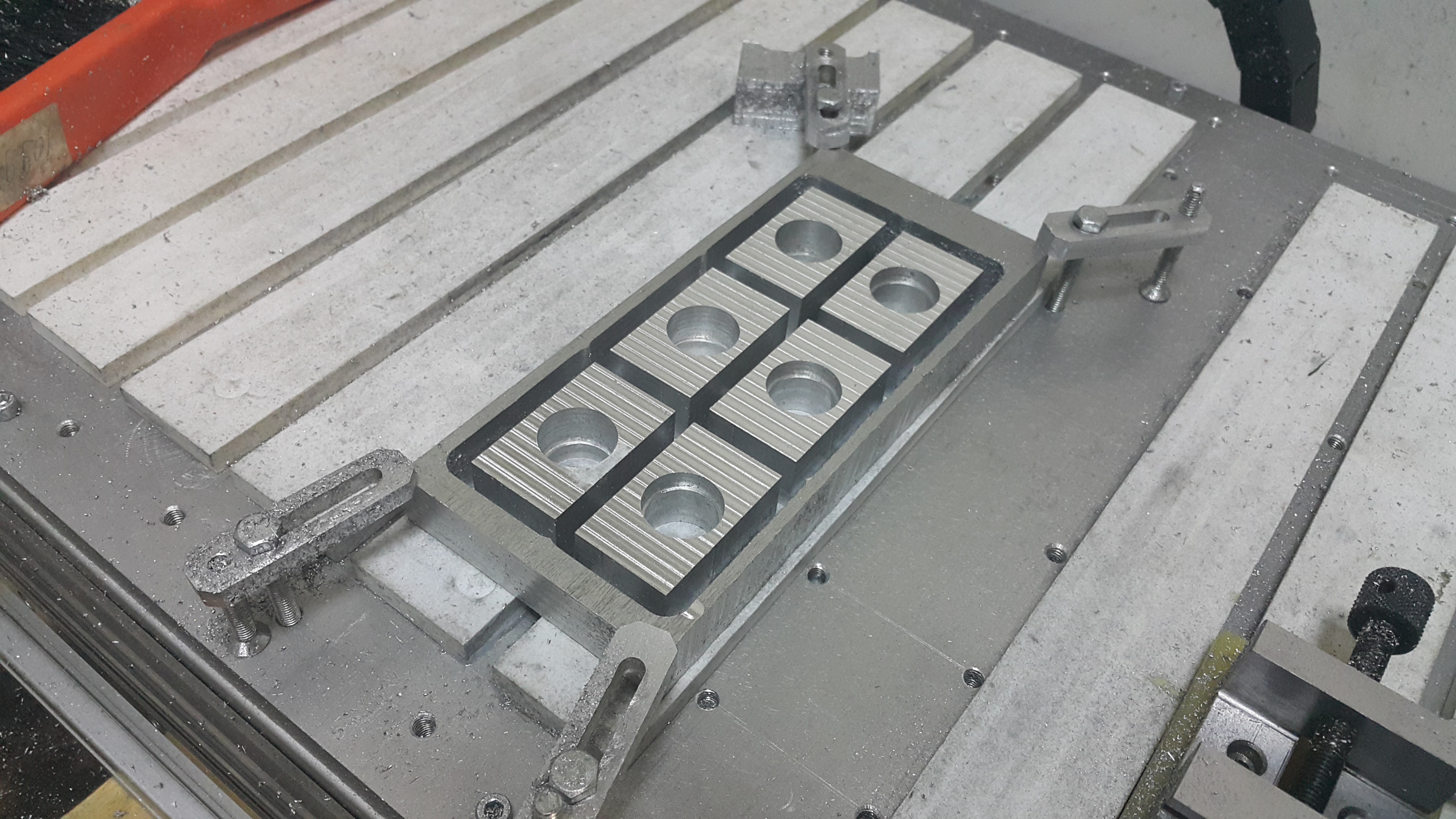

Проба "оптового" изготовления деталек через solidCam. 3 детальки одного типа, 3 другого. Отличаются глубины и диаметры.
поехали! (4599 просмотров) <a class='original' href='./download/file.php?id=113134&mode=view' target=_blank>Загрузить оригинал (1.62 МБ)</a>
поехали!
2 часа спустя (4599 просмотров) <a class='original' href='./download/file.php?id=113135&mode=view' target=_blank>Загрузить оригинал (1.81 МБ)</a>
2 часа спустя
На очереди еще 2-3 установки в тисках (4599 просмотров) <a class='original' href='./download/file.php?id=113136&mode=view' target=_blank>Загрузить оригинал (1.41 МБ)</a>

Напилил в тисках остальные "установки". Подшипник входит довольно впритирку. Не люфтит
2017-06-02 19-17-49.JPG (4516 просмотров) <a class='original' href='./download/file.php?id=113183&mode=view' target=_blank>Загрузить оригинал (1.19 МБ)</a>
