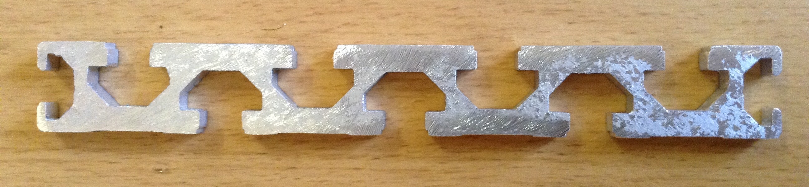

Решил доработать станочек под СОЖ
И первый вопрос - а как закрыть торцы Tslot профиля на столе, чтобы СОЖ не затекал под стол?

Sandr писал(а):а как закрыть торцы Tslot профиля на столе
отфрезеруйте т - детали замерив их размеры и плотно воткните или на клей

Понятный вариант, но я надеялся что может есть уже какое-то готовое решение :)
И если уж самому делать то мне больше нравится два варианта:
- вырезать форму и отлить из силикона заглушки
- вырезать вырубной нож и нарубить заглушки из резины
Блог на моем сайте sandr.ru

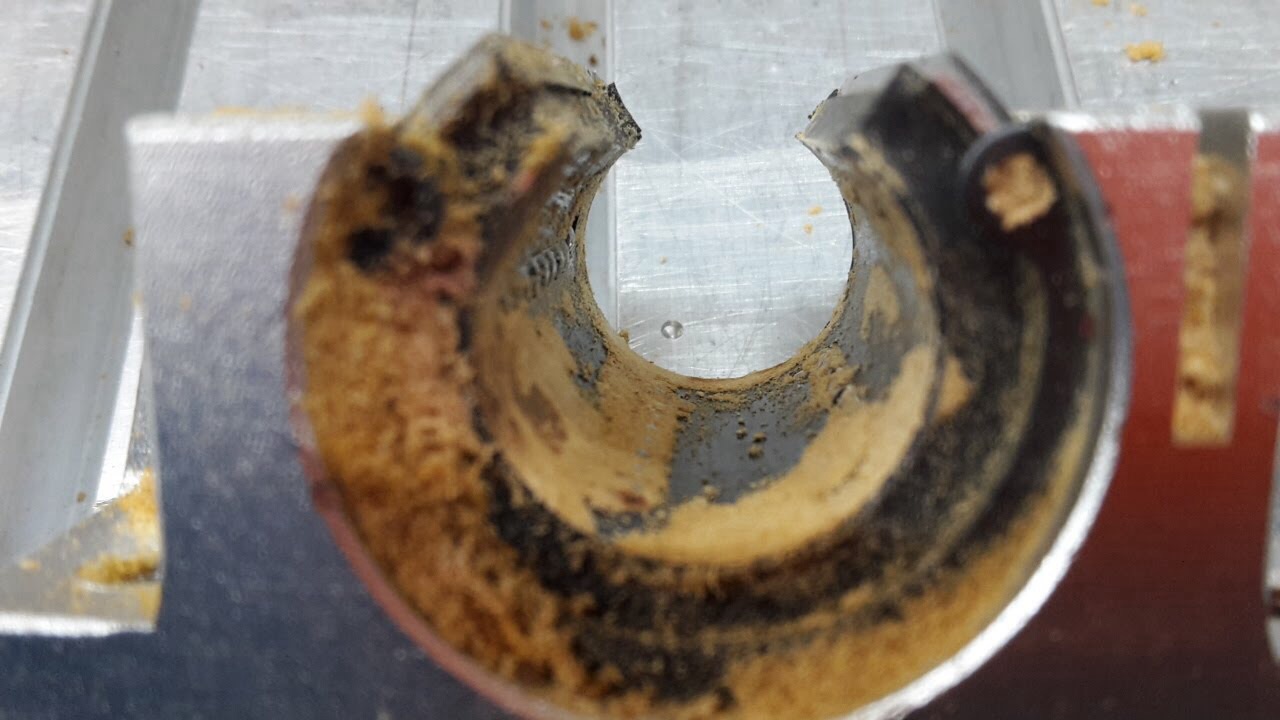

СОЖ временно откладывается...

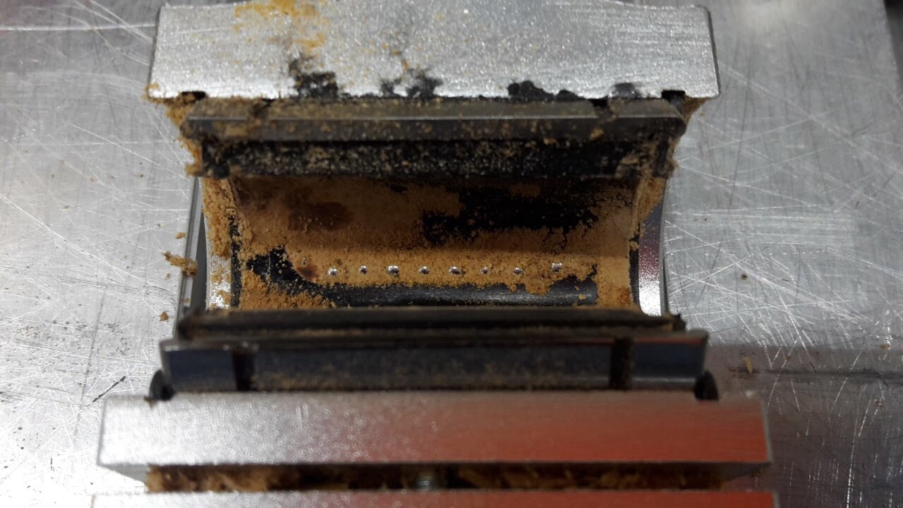

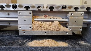

Вернули станок.......
Точили колодки из ольхи более 200 штук, и не озадачились сбором опилок
Изверги
Нижние подшипники забиты
image.jpg (4906 просмотров) <a class='original' href='./download/file.php?id=135647&sid=a28d047a4c8c28d20aedd61be732f674&mode=view' target=_blank>Загрузить оригинал (264.66 КБ)</a>
image.jpg (4906 просмотров) <a class='original' href='./download/file.php?id=135648&sid=a28d047a4c8c28d20aedd61be732f674&mode=view' target=_blank>Загрузить оригинал (205.41 КБ)</a>
image.jpg (4906 просмотров) <a class='original' href='./download/file.php?id=135649&sid=a28d047a4c8c28d20aedd61be732f674&mode=view' target=_blank>Загрузить оригинал (141.27 КБ)</a>
Пришлось всЁ разбирать и чистить
Теперь не отдам. А просят еще 60шт вырезать
Размер заготовки 400х230х250мм
Теперь надо срочно придумать оптимальную защиту и аспирацию

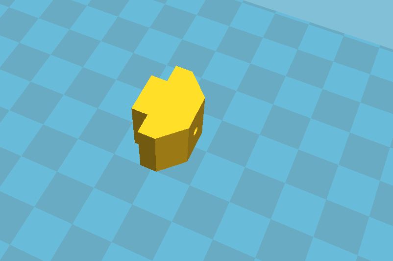

Если есть 3д принтер то так))
На гермет и забить киянкой, проверено не подтекает, нижнюю часть сфрезеровали на 2мм под уголок алюминиевый роль отбойника и стёка сожи.
Заглушка Т-паз 10-2.5.STL
Надеюсь владелец не против)
(9.26 КБ) 1035 скачиваний

Sandr
Сообщения: 107
Зарегистрирован: 28 сен 2016, 12:07
Репутация: 5
Re: Портальный фрезер 540х300х230
Сообщение Sandr »
Korak писал(а):Если есть 3д принтер то так))
Вариант!
А если еще и флекс пластик взять!

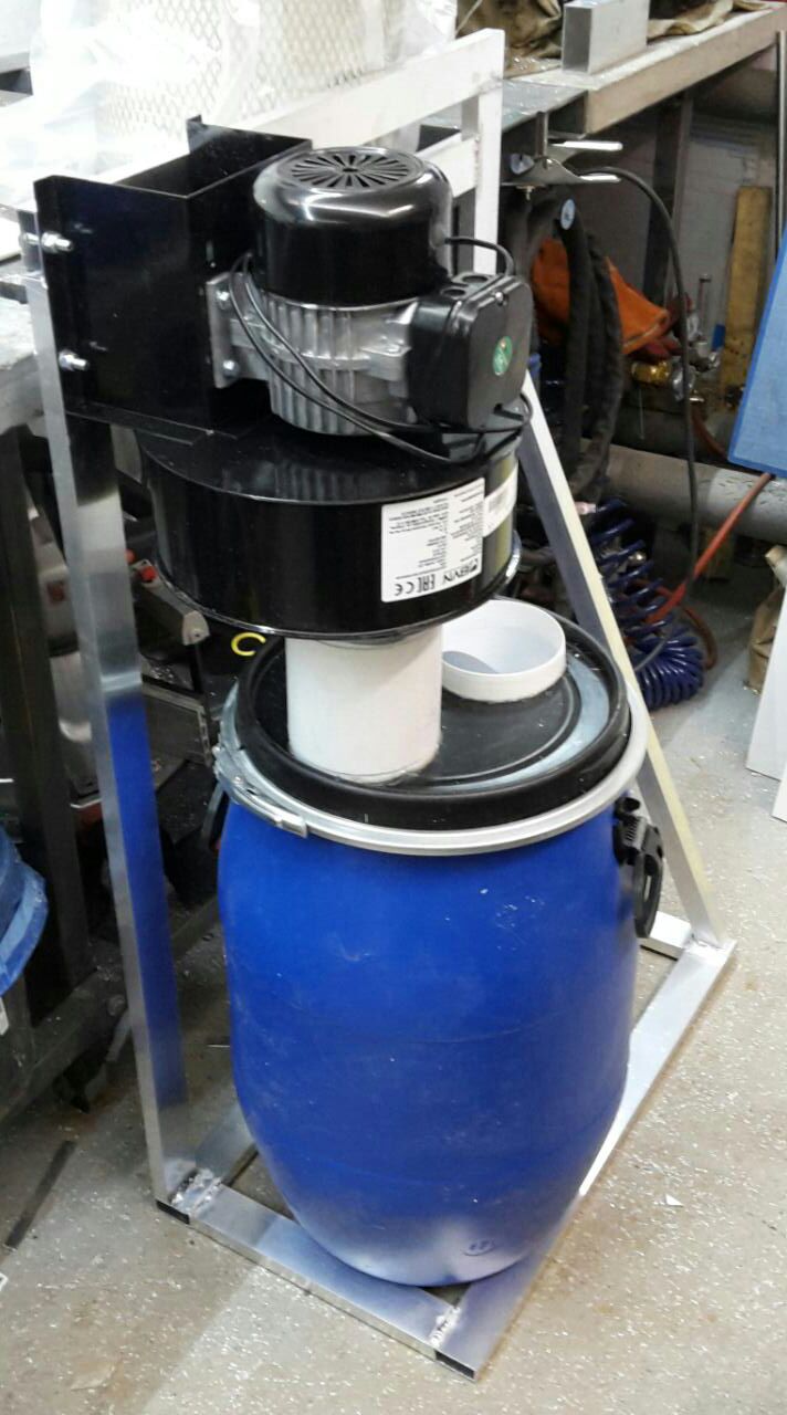

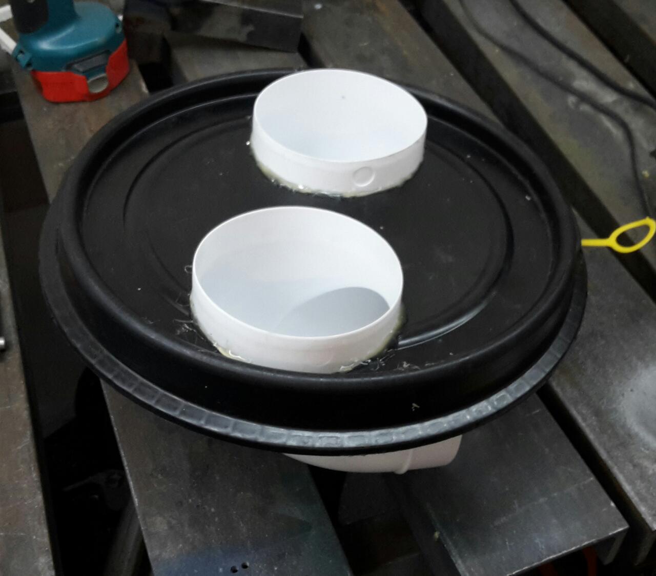

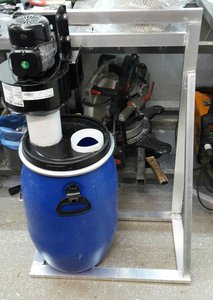

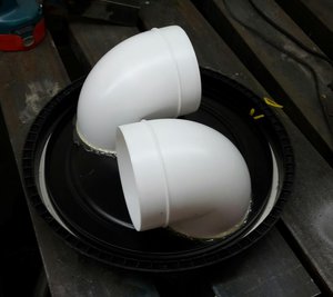

Немного рукоблудства на тему аспирации воздуха :
  • вент трубы 125мм и фитинги к ним
  • бочка 65л
  • улитка на 580вт
  • самодельная рама из АЛ трубы 50х25
asp01.jpeg (4628 просмотров) <a class='original' href='./download/file.php?id=136116&sid=a28d047a4c8c28d20aedd61be732f674&mode=view' target=_blank>Загрузить оригинал (89.03 КБ)</a>
asp02.jpeg (4628 просмотров) <a class='original' href='./download/file.php?id=136117&sid=a28d047a4c8c28d20aedd61be732f674&mode=view' target=_blank>Загрузить оригинал (100.08 КБ)</a>
asp04.jpeg (4628 просмотров) <a class='original' href='./download/file.php?id=136118&sid=a28d047a4c8c28d20aedd61be732f674&mode=view' target=_blank>Загрузить оригинал (160.04 КБ)</a>
asp05.jpeg (4628 просмотров) <a class='original' href='./download/file.php?id=136119&sid=a28d047a4c8c28d20aedd61be732f674&mode=view' target=_blank>Загрузить оригинал (113.35 КБ)</a>

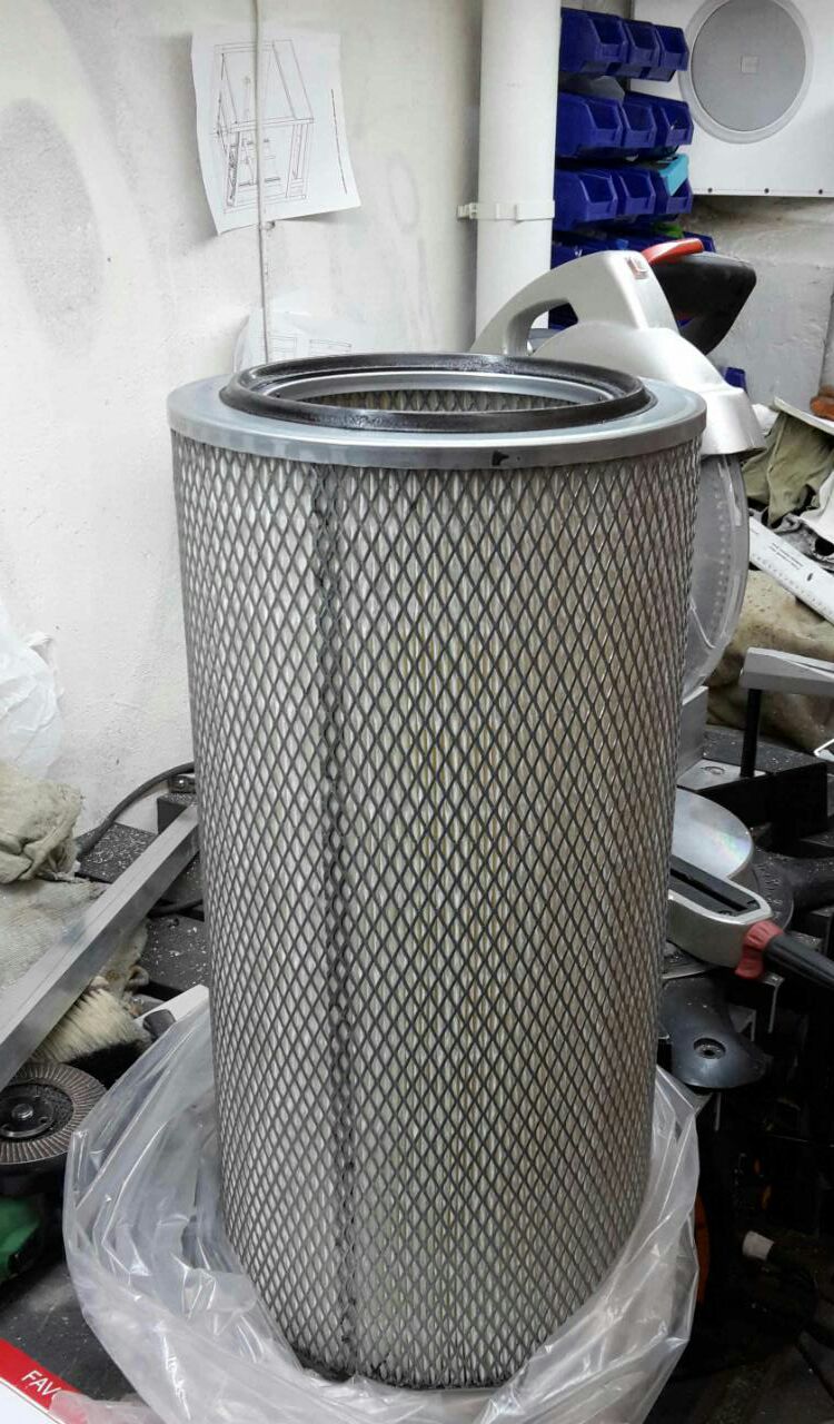

На сегодня хватит, следующим этапом
"прикрутить" фильтр от камаза
asp03.jpeg (4628 просмотров) <a class='original' href='./download/file.php?id=136120&sid=a28d047a4c8c28d20aedd61be732f674&mode=view' target=_blank>Загрузить оригинал (176.8 КБ)</a>

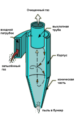

на выходе из циклона
250px-cyclone.png (4619 просмотров) <a class='original' href='./download/file.php?id=136121&sid=a28d047a4c8c28d20aedd61be732f674&mode=view' target=_blank>Загрузить оригинал (40.6 КБ)</a>
Трубы так в циклоне не располагаются...
Будет всасывать пыль и выдувать.
+ ко всему трубы будут мешать циркуляции воздуха по кругу.
Если центробежной силы будет мало для прижатия к стенкам мусора и стружки, то будет всасываться и выбрасываться в воздух.
Вот парочка вариантов:
https://www.youtube.com/watch?v=hebWtarFp5I
Ну и сам принцип наглядней, правда высасывающую трубку можно было не так сильно опускать.
https://www.youtube.com/watch?v=7jO2VbzrrEY
Ну и вот видимо тот вариант, который хотел сделать.
https://www.youtube.com/watch?v=oGP53A3JCUo

Первая бочка для грубой стружки
https://www.youtube.com/watch?v=qnMtcKfGt1g
а затем циклон и фильтр для легкой взвеси %)

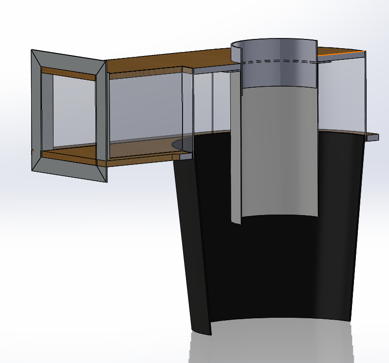

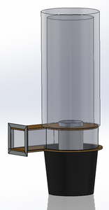

Вот и циклон нарисовался:
2018-04-02_19-23-46.png (4503 просмотра) <a class='original' href='./download/file.php?id=136203&sid=a28d047a4c8c28d20aedd61be732f674&mode=view' target=_blank>Загрузить оригинал (79.82 КБ)</a>
  • Фанера
  • кусок тонкого пластика
  • ведро для мусора
  • вент труба 125мм с фланцем
  • Ал уголок
снизу навесить мешок для пыли
сверху фильтр от камаза
2018-04-02_19-19-37.png (4503 просмотра) <a class='original' href='./download/file.php?id=136202&sid=a28d047a4c8c28d20aedd61be732f674&mode=view' target=_blank>Загрузить оригинал (69.33 КБ)</a>
а там будем посмотреть .....
