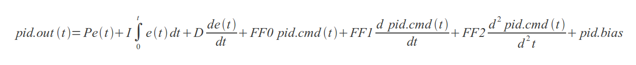

OUTPUT_SCALE - масштаб так сказать. Отношение одного оборта енкодера к единице перемещения стола. Грубо говоря на сколько переедет стол за один оборот энкодера.
MAX_OUTPUT - максимальная амплитуза Uзадания. Например если ы хочешь не +-10В, а +-5.
BIAS - смещение. Это добавление постоянной составляющей в Uзадания. Например если ты её укажешь в 1В, то вместо 3В на выходе будешь иметь 3+1, или 2В, если укжешь смещение отрицательным. Эту штуку можно использовать как тормоз оси Z, если она под своей тяжестью ползет вниз.
DEADBAND насколько я понял это люфт органов перемещения.
FF0 это вроде бы параметр, похожий на расстояние. Не ясно на какое расстояние.
FF1 это скорось прохождения этого расстояния - первая производная от FF0.
FF2 - вторая производная от FF2 - ускорение.
Не ясно что за расстояние, и скорость и ускорение чего.
Может скорость наростания Uзадания?
Формулу бы найти по которой оно форимируется, хотя бы обобщенную.
:bender:
Re: Всего понемногу (реанимация 4 axis гравера по стеклу)
Lexxa писал(а):DEADBAND насколько я понял это люфт органов перемещения.
Это "люфт ошибки". Т.е. если pid.error по модулю меньше DEADBAND, то pid.error будет считаться 0 и пид не будет стараться компенсировать этот люфт.
Его значение в любом случае должно быть немного больше половины деления энкодера, иначе пид никогда не успокоится :).
Lexxa писал(а):FF0 это вроде бы параметр, похожий на расстояние. Не ясно на какое расстояние.
А вот тут все зависит от контролируемой величины.
FF0 - умножается на commanded value (скорость или положение). Для положения должен быть равен 0 (практически всегда), для скорости может компенсировать силу трения или обратную ЭДС движка.
FF1 - умножается на первую производную заданной величины. Для скорости - будет пропорционален ускорению и может компенсировать силы инерции. Для положения тоже что и FF0 для скорости.
FF2 - умножается на вторую производную заданной величины. Для положения то же, что и FF1 для скорости. Для скорости обычно ставят в 0.
А формула выглядит так :hehehe: :
emc2 PID formula.png (4555 просмотров) <a class='original' href='./download/file.php?id=3765&mode=view' target=_blank>Загрузить оригинал (16.61 КБ)</a>
Плюс из абсолютного значения e(t) сразу вычитается значение pid.bias. (e(t) это pid.error).
В формате OpenOffice (для просмотра содержимого нажмите на ссылку)
pid.out(t) = Pe(t) + I int from{0} to{t} e(t)dt + D{{de(t)} over {dt} } + FF0 pid.cmd(t) + FF1 {d pid.cmd(t)} over {dt} + FF2 {d^2 pid.cmd(t)} over {d^2 t} + pid.bias
