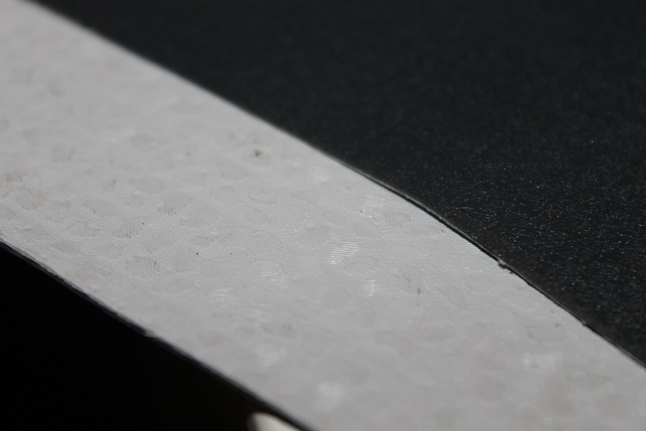

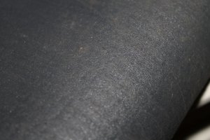

Нарыл на работе ленточную защиту с импортного станка и малость охренел. Толщина всего 1,5 мм.
DwNE1UjHD4s.jpg (2561 просмотр) <a class='original' href='./download/file.php?id=104504&sid=4816aea2751cd6b43717f7d5303d8f36&mode=view' target=_blank>Загрузить оригинал (168.21 КБ)</a>
r4482Y8gNDk.jpg (2561 просмотр) <a class='original' href='./download/file.php?id=104505&sid=4816aea2751cd6b43717f7d5303d8f36&mode=view' target=_blank>Загрузить оригинал (87.23 КБ)</a>
