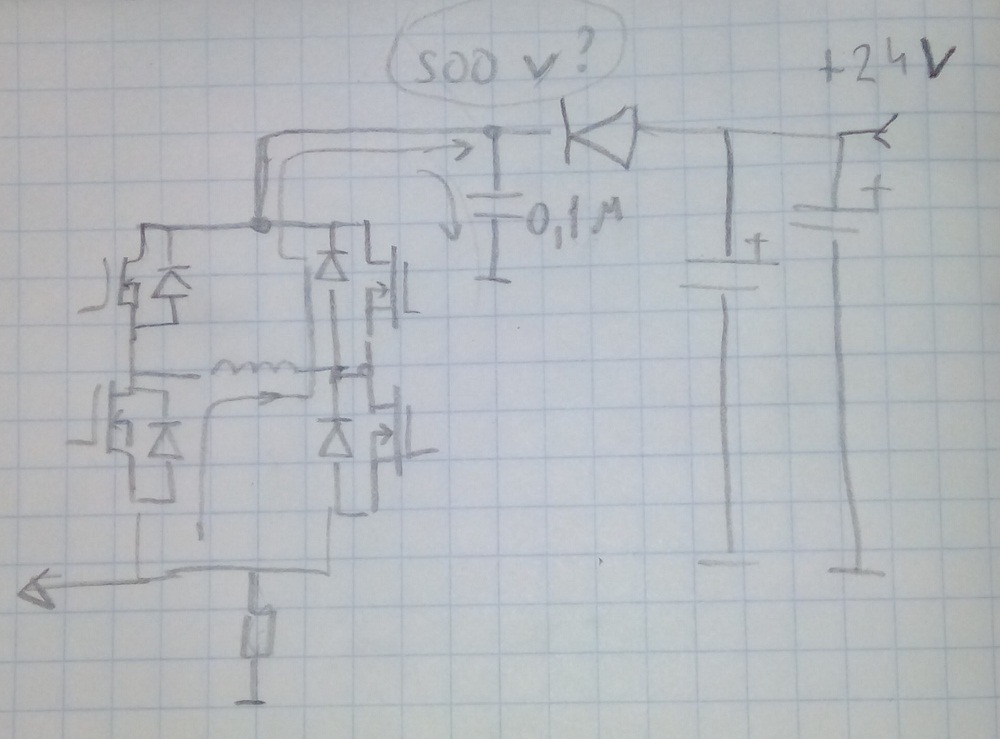

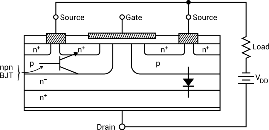

Mamont
Сообщения: 1667
Репутация: 391
Настоящее имя: Виталий
Откуда: РБ Минск
Re: Сгорел драйвер TB6560
Сообщение Mamont »
ScrewDriver писал(а): А это у мамонта спроси, он про это первым сказал :lol:
ПротивоЭДС возникает в движущейся катушке мешает току разогнаться
Когда катушка двигается в поле, возникает противоЭДС, которое мешает нарастать току.
К примеру приложил к обмотке двигателя вольт 50, но из-за противоЭДС (к примеру 30в), ток будет нарастать как будто приложил всего 20.
Поэтому двигатели вращающиеся на холостом ходу мало греются
А встречный диод, включенный до больших емкостей (коими гарантированно являются конденсаторы блока питания , и не факт что ими являются конденсаторы платы драйвера)приведет к покупке нового драйвера
Хоть схемы тут принято рисовать в паинте, я отойду от традиций и нарисую на клеточной бумажке
IMG_20170130_225630.jpg (2869 просмотров) <a class='original' href='./download/file.php?id=101651&sid=2c20902acc68934a58bbbad3802002bf&mode=view' target=_blank>Загрузить оригинал (191.72 КБ)</a>

Mamont писал(а):А встречный диод, включенный до больших емкостей (коими гарантированно являются конденсаторы блока питания , и не факт что ими являются конденсаторы платы драйвера)приведет к покупке нового драйвера
С этой позицией я полностью согласен :)
