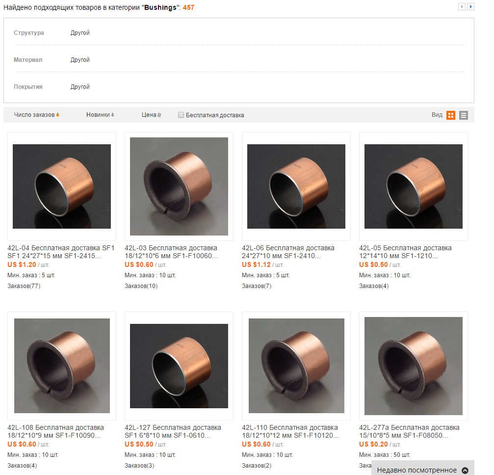

Из чего тут сделаны направляющие втулки интересно?
такое продается?

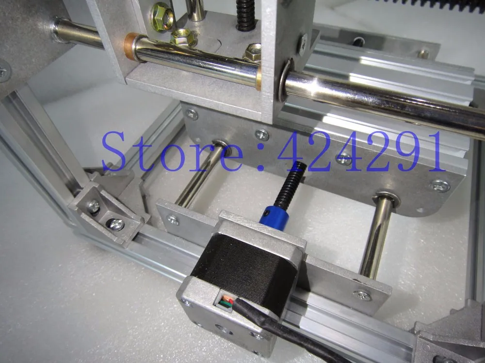

В общем, прикинул список деталей как конкуренция китайскому 1610 станку.
вот такого вот
https://ru.aliexpress.com/item/Diy-1610 ... 58600.html
вол опорный 8мм 6x277 - 1118р https://ru.aliexpress.com/item/3D-print ... 76344.html
опора scs8uu 4шт*3 1500р https://ru.aliexpress.com/item/4pcs-SC8 ... 45834.html
Т8 lead 260мм 3шт - 781р ( по 260 ) https://ru.aliexpress.com/item/1pcs-T8- ... e40610289c
опоры sk8 12шт - 813р ( по 67,75) https://ru.aliexpress.com/item/SK8-8mm- ... 03312.html
держатели ходовых валов 3шт 336,5р https://ru.aliexpress.com/item/8mm-KP08 ... 18602.html
профиль 20x20 * 2.06м - 312р http://alumica.ru/structural-profile/2020
ходовые двигатели из купи-продайки 3600р
держатель мотора 3шт 744р https://ru.aliexpress.com/item/1pcs-for ... 89612.html
уголки ?
укосы ?
электроника grbl ( шильд, 3 драйвера 4.5А ) - 750р
корпус крепления для ведущих гаек ?
матераал для стола ?
материал для пластины оси Z
шпиндель 0.3 с крепежем 2774р https://ru.aliexpress.com/item/Shop-Pro ... 62159.html
итого складываем
валы 1118 + 1500р опоры + 781р ходовые болты + 336,5 держатели ходовых, опоры sk8 813р , шпиндель 2774 , электроника 750р + 744 держалки мотора + 312р профиль + 3600 моторы
итого: 12728р
из плюсов от китайского варианта
1) чуть получше электроника ( драверы на 48V )
2) мощнее ( но б.у. ) моторы
3) высоту сделаю сам какую мне нужно ( у китайского мало )
4) наверное подшипники скольжения всё таки получше
минусы:
-наверное заипешься всё собирать
-еще не посчитаны стол,пластина оси Z , концевики, провода , укосы, гайки-болты
-долго ждать, готовый станок уже с региональной доставкой
-много ездить ( как минимум профили и моторы забирать в офисах и трансопртный компаниях )
Обосрите подборку в разрезе конкуренции с китайским чахликом

johny писал(а): И что тут можно удешивить?
поискать продавцов с меньшими ценами.
Валы купить у нас в РФ - дешевле будет в разы.
Да и валы 8мм... тут народ 20мм ставит и жалуется что все гнется.

johny писал(а):У меня по сути выбор примерно такой
еще можно сделать рисовалку фломастером на ремнях GT2. и травить спокойно.
стеклотекстолит когда-нибудь фрезеровали? вкурсе последствий?
удешевит - убрать профиль, поставить фанеру.
убрать фрезер за 3000, поставить дешевую бормашинку за 500 р. (у вас же дремель есть? тогда и бор машинку не надо)
вместо кареток на валы поставить подшипники скольжения LM8UU - крепеж на хомуты или деревяшками. https://ru.aliexpress.com/item/2pcs-lot ... 6ad606efff
Дрыгатели взять nema17 из принтеров....
и тд и тп....

ScrewDriver писал(а):еще можно сделать рисовалку фломастером на ремнях GT2. и травить спокойно.
Чтоб вместо профиля поставить фанеру - для регулировки тогда дырки в фанере придется видимо делать овальные.
Подшипники на хомутах - и какой у них будет будет общий люфт в соединении фанера-хомут?? Мне кажется фрезу тогда можно будет качать на сантиметры пальцами.
И опять таки цена профиля 300р + около 400р доставка.
Замена scs8uu на lm8uu тоже даст экономию аж в целых 500-700р , при общей потере жесткости в бесконечность.
Стеклотекстолит не фрезировал, но пилил дисками. Мерзкая пыль и мгновенный износ дисков.
В данном случае я надеюсь фрезировать только медный слой , самого текстолита самый возможный минимум. Или даже вовсе до него не доставать, а просто чуть подтравливать последние остатки надрезанной меди.
Дрыгатели из принтеров хилые совсем имеются. PF42-4815 20 Ом . То есть на 12В это что-то типа 0.6А

А если вы мне подскажите где взять такие чудные латунные или бронзовые гильзы - то за 6-8 тыщ.
Вроде кто-то говорил что такие в стартерах ижа есть а автозапчастях.
ScrewDriver
Сообщения: 1866
Репутация: 498
Настоящее имя: Василий
Re: Список деталей c aliexpress на самый дешевый станок
Сообщение ScrewDriver »
johny писал(а):Просто потому что рисовать чертеж того что еще ни разу в жизни руками не щупал и не имеешь об этом представления - глупая трата времени.
Ну, ну...
Мой Ютуб канал.
Сообщения: 2893
johny писал(а):А если вы мне подскажите где взять такие чудные латунные или бронзовые гильзы - то за 6-8 тыщ.
Так все там же:
https://ru.aliexpress.com/store/group/B ... 23525.html
