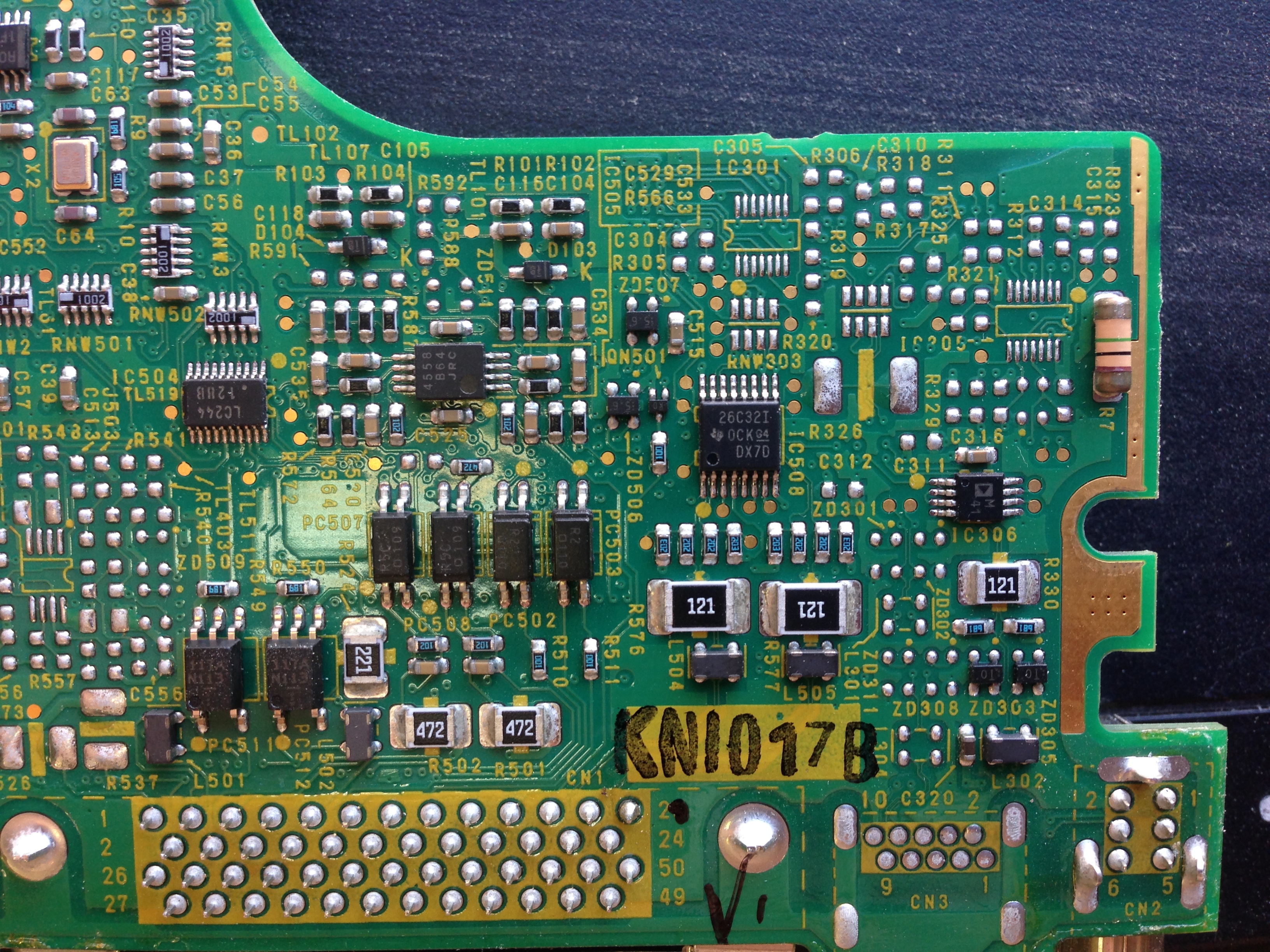

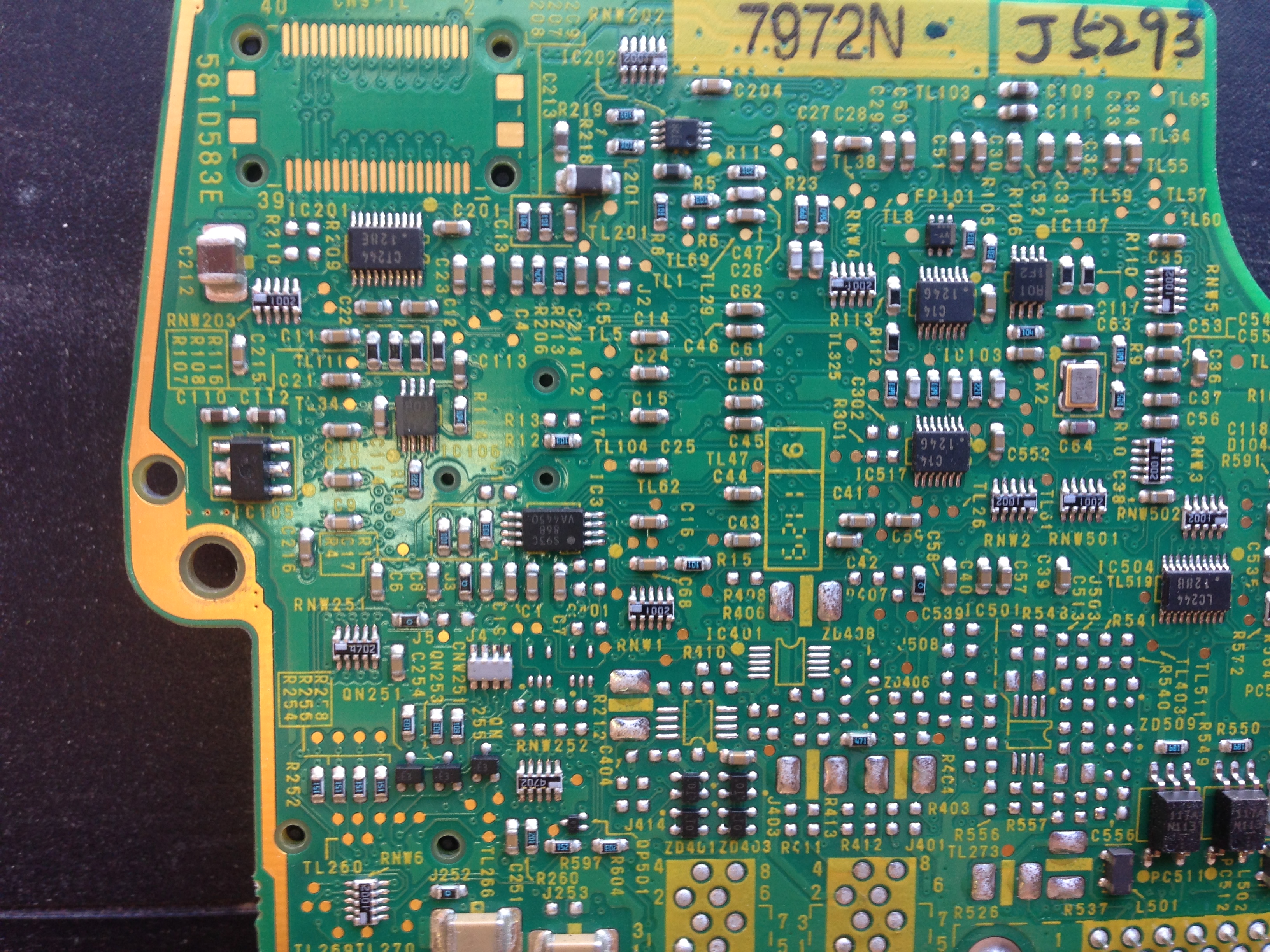

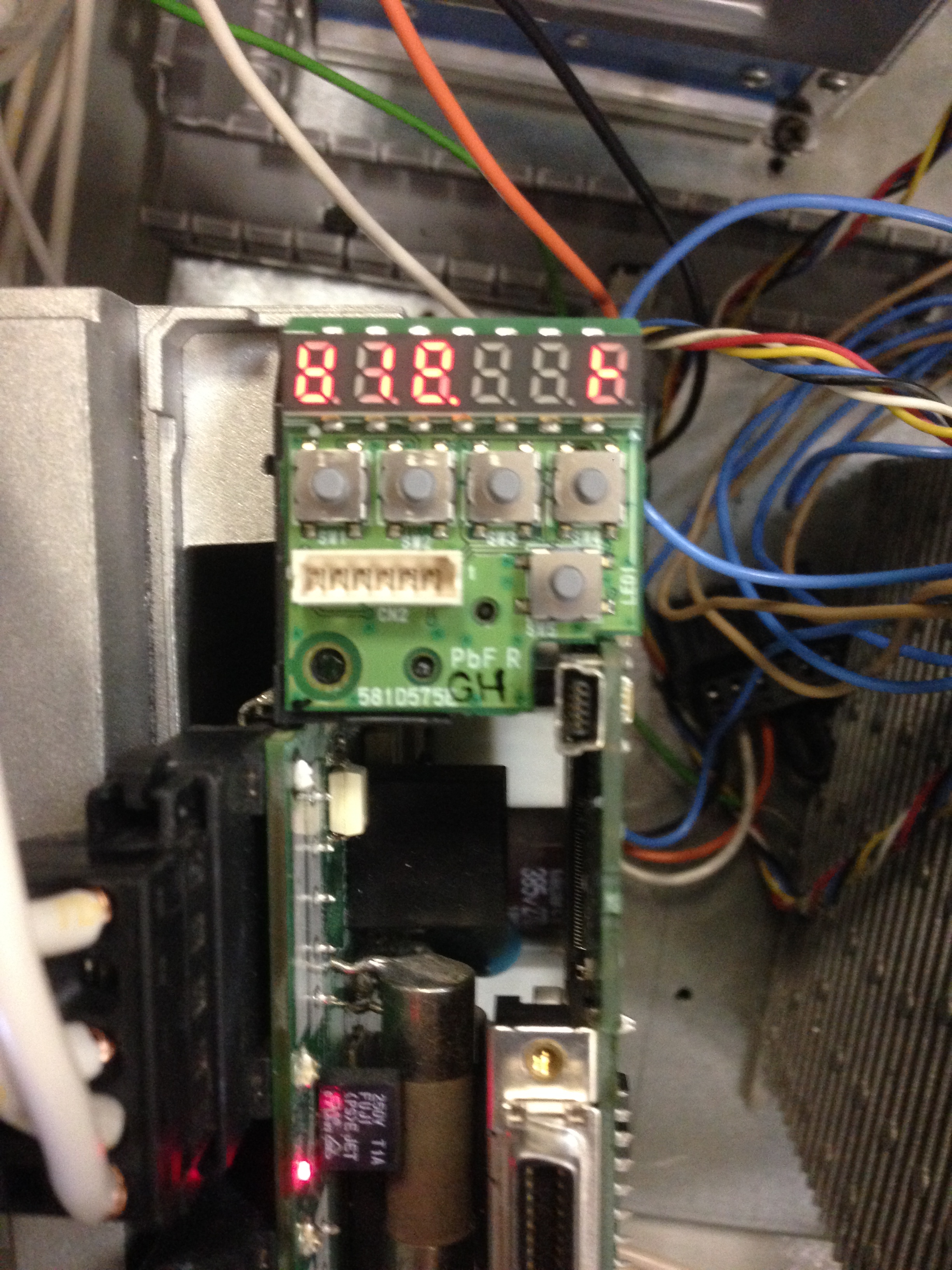

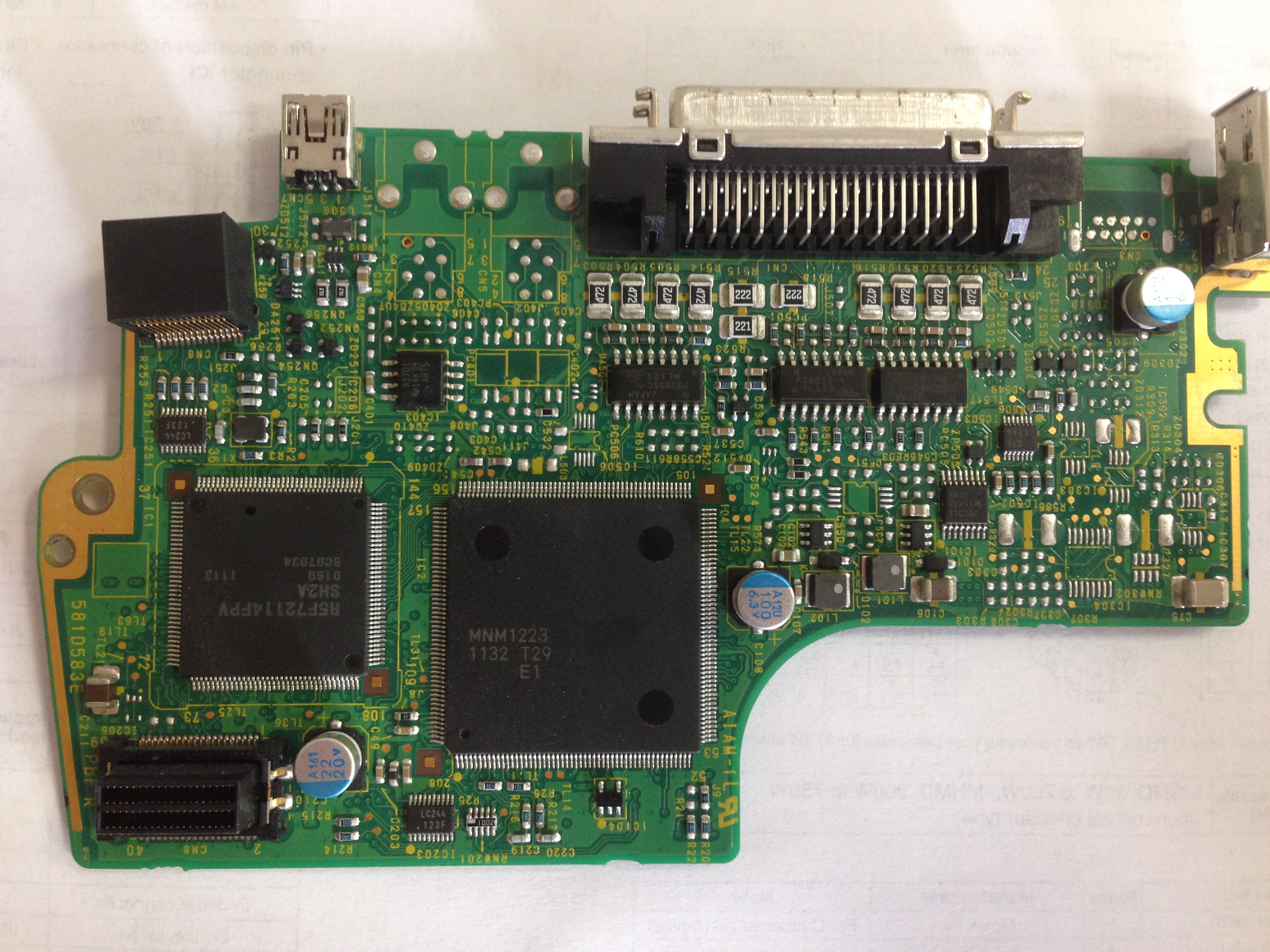

фото платы с двух сторон.
И фото экранчика (не удачно получилось) при нажатии кнопки set...там еще две комбинации появляются при нажатии дальше.
Если есть смысл, могу на видео снять какие выскакивают символы при нажатии.

ART_ME
Сообщения: 394
Зарегистрирован: 17 ноя 2015, 18:05
Репутация: -40
Re: привод panasonis mcdht 3520e выдает ошибку
Сообщение ART_ME »
Что-то я ничего похожего на флэш не нашел. Может кто поглазастее есть? :wik:

F2DVasek
Сообщения: 254
Зарегистрирован: 07 май 2012, 07:27
Репутация: 102
Сообщение F2DVasek »

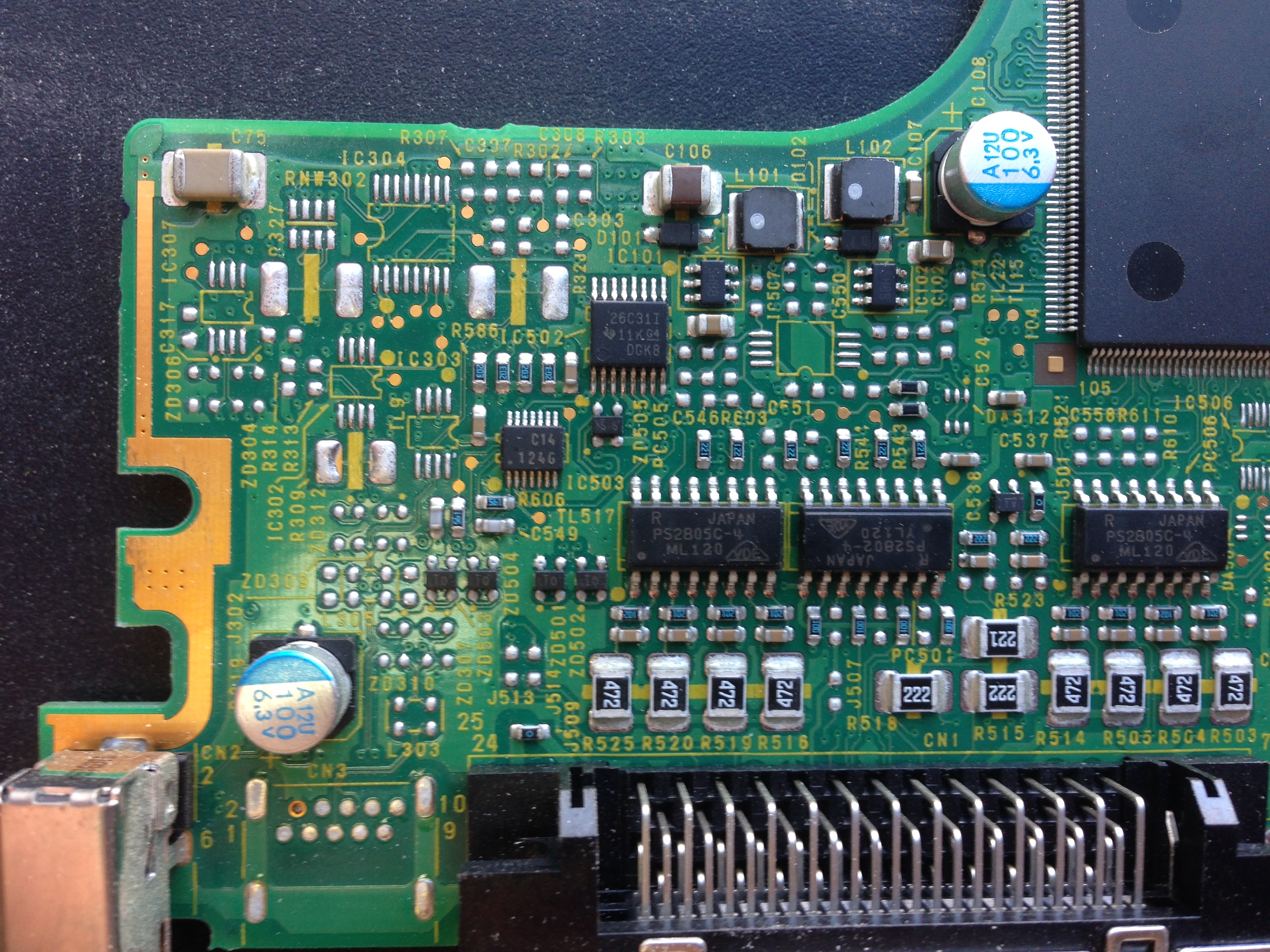

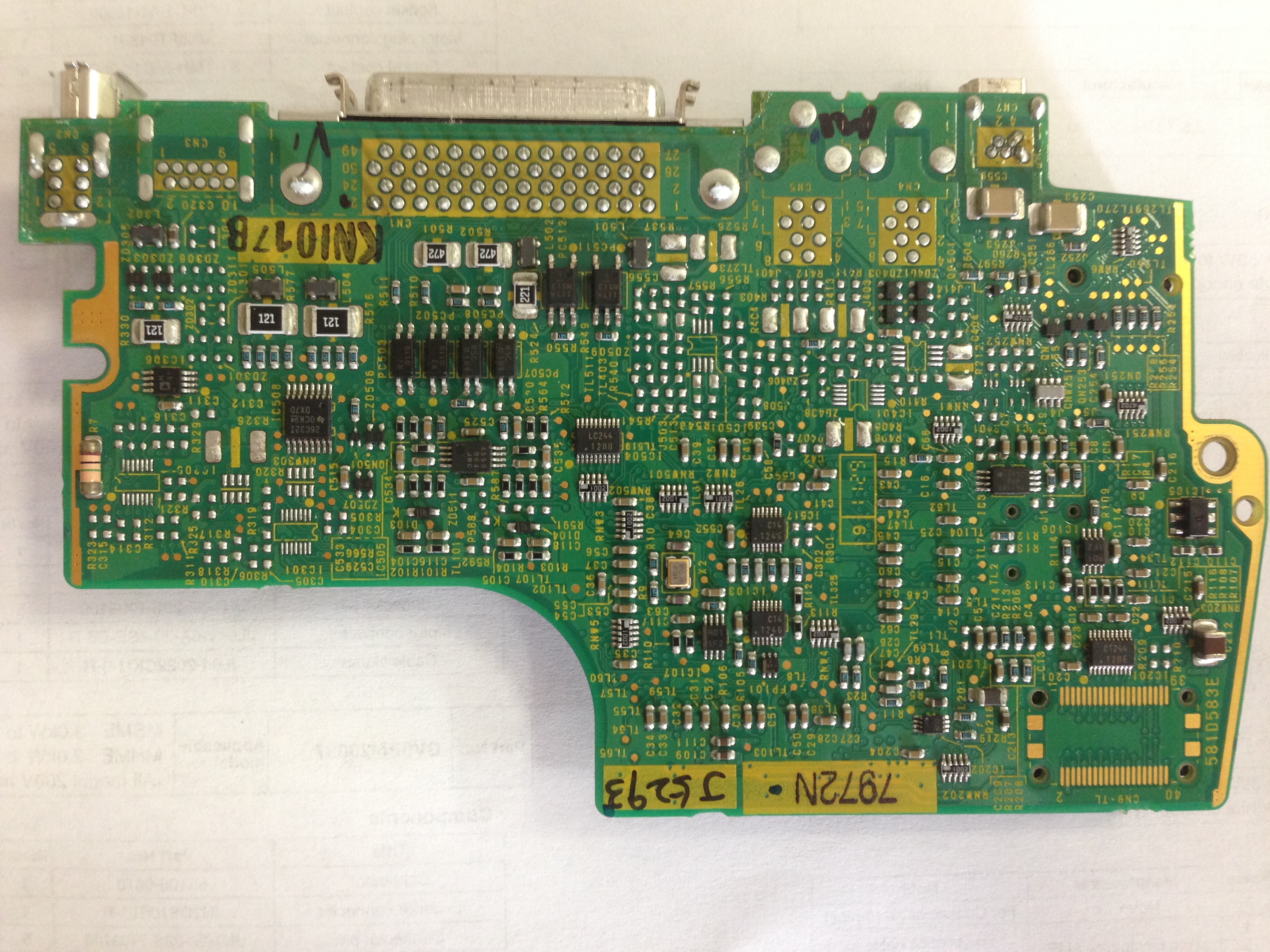

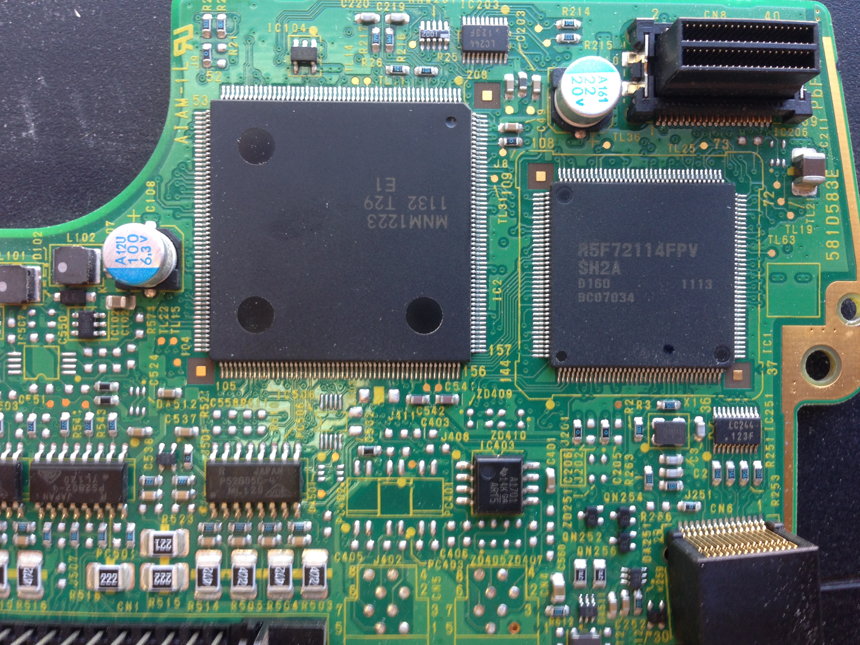

Более подробно
image.jpeg (2807 просмотров) <a class='original' href='./download/file.php?id=86939&sid=f72db033cae8760a2a526452e7cc7c89&mode=view' target=_blank>Загрузить оригинал (2.72 МБ)</a>
image.jpeg (2807 просмотров) <a class='original' href='./download/file.php?id=86940&sid=f72db033cae8760a2a526452e7cc7c89&mode=view' target=_blank>Загрузить оригинал (2.86 МБ)</a>
image.jpeg (2807 просмотров) <a class='original' href='./download/file.php?id=86941&sid=f72db033cae8760a2a526452e7cc7c89&mode=view' target=_blank>Загрузить оригинал (2.87 МБ)</a>
image.jpeg (2807 просмотров) <a class='original' href='./download/file.php?id=86942&sid=f72db033cae8760a2a526452e7cc7c89&mode=view' target=_blank>Загрузить оригинал (3.1 МБ)</a>
ART_ME
Сообщения: 394
Репутация: -40
Сообщение ART_ME »
Хоп!
На третьем фото 8-ногий тараканчик - 93С86. Объем аж 16К, для параметров совсем шибко велик. Микрушка простая и распространенная,
даже пони его возьмет.
Даташит здесь: http://ww1.microchip.com/downloads/en/D ... 21132F.pdf
Вспомнил - кроме любителей с программаторами и мастерских по планшетам могут оказаться полезными полуподпольщики под автобарыгами.
Это те, которые пробег на современных авто скручивают перед продажей.
У них те же самые флэшки, а оборудование, руки и программаторы в одном месте.

F2DVasek
Сообщения: 254
Репутация: 102
Большое спасибо!
Получается надо с рабочего драйвера с этой микросхемы считать данные и перенести их на нерабочую микросхему, так?
Для этого нужно только две платы дать программисту: рабочую и не рабочую. ?
И ещё вопрос: придётся ли отпаивать или на месте можно подсоединиться будет. Это я к тому, чтобы понимать, когда найду человека, что он будет делать.

ART_ME
Сообщения: 394
Репутация: -40
Сообщение ART_ME »
F2DVasek писал(а):Большое спасибо!
Да, так. Это называется перенести дамп. Кстати, микрушку, куда будете переносить дамп, лучше сразу новую купить. А лучше две.
Вторую поставить вместо штатной в плату драйвера на 400 Вт. На тот случай, если окажется, что на неработающем драйвере не только прошивка слетела, а еще что-нибудь умерло.
F2DVasek писал(а):Для этого нужно только две платы дать программисту: рабочую и не рабочую. ?
Да, так. Но я бы все-таки не спешил, и сначала дал ему только нерабочую. Типа потренироваться. Потому как риск угробить рабочий аппарат при таком способе есть всегда.
F2DVasek писал(а):И ещё вопрос: придётся ли отпаивать или на месте можно подсоединиться будет. Это я к тому, чтобы понимать, когда найду человека, что он будет делать.
Можно не все ножки отпаивать. Но только проще отпаять всю. Опять же у хороших программаторов в комплекте панельки для таких корпусов есть.
