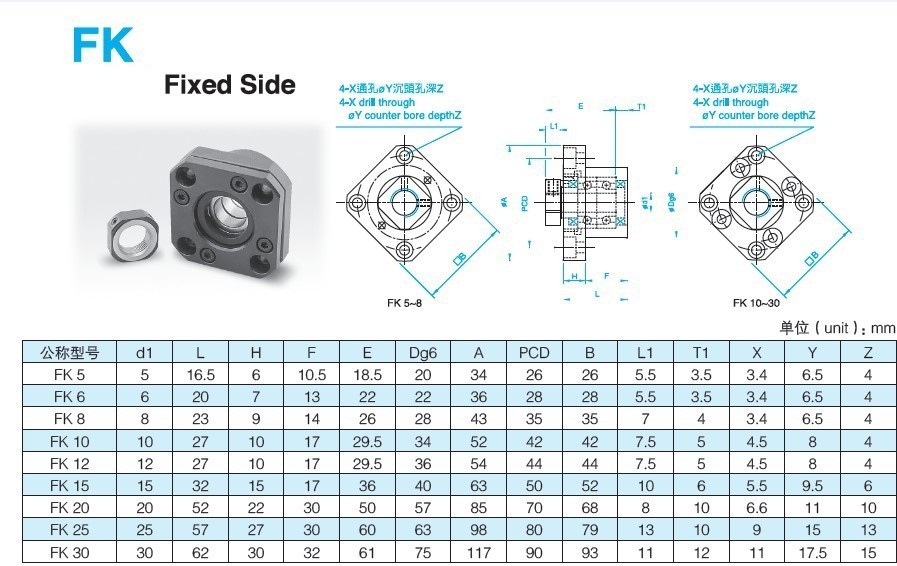

Добавил профиль 160/80, чет фигня получается. Если брать расстояние между рельсом и профилем 30 мм, то расстояние опоры винта- профиль = 12,7 мм.

А если взять профиль 60/120 и 20/80, то получается чуть симпатичнее ;)

Никита Александрович писал(а):Добавил профиль 160/80, чет фигня получается. Если брать расстояние между рельсом и профилем 30 мм, то расстояние опоры винта- профиль = 12,7 мм.
Что за...
А где полоса между рельсой и профилем? Крепить рельсу напрямую к профилю противопоказано:
геометрия профиля только кажется "идеальной". А это значит, что рельса при креплении полностью эту неидеальность повторит

Используйте фланцевые опоры швп. Не используйте профиль разных размерных серий его сложно соединять поскольку шаг Т пазов разный.

И плиты оси Z из тонкой железки негодятся. Как минимум 20мм нужна толщина.

Никита Александрович писал(а):А если взять профиль 60/120 и 20/80, то получается чуть симпатичнее ;)
Опоры Bk-BF вы тут применить пусть и сможете (намудрить какие-нибудь проставки между профилем и опорой), но лучше использовать FK-FF версии опор.
850807474_813.jpg (2213 просмотров) <a class='original' href='./download/file.php?id=85263&mode=view' target=_blank>Загрузить оригинал (148.35 КБ)</a>
FF - это ответная часть для винта.
Вот так должно быть примерно.
Пример.png (2214 просмотров) <a class='original' href='./download/file.php?id=85262&mode=view' target=_blank>Загрузить оригинал (264.26 КБ)</a>

Nonstopich писал(а):FK-FF версии опор
Да я тоже думаю что надо их ставить, только вот прпроставка под рельсы ведь тоже крепится к профилю, какая тогда разница?
