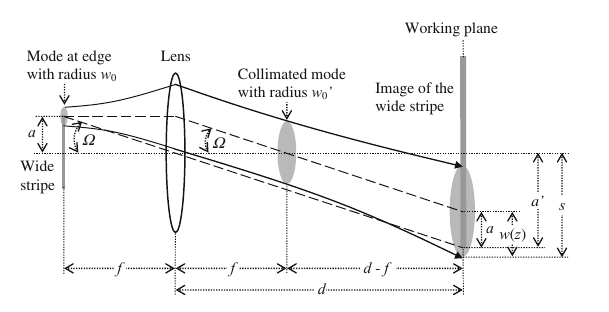

собственно, полезная картинка:
Снимок экрана от 2016-07-19 00-17-41.png (3830 просмотров) <a class='original' href='./download/file.php?id=85182&sid=df55bc881eb55d70b9648a41105fb096&mode=view' target=_blank>Загрузить оригинал (37.1 КБ)</a>
Вот у нас излучающая полоска диода в точке фокуса линзы. Да, ее изображение в противоположном фокусе будет точкой. Но полоска сия рассматриваема в виде множества точечных источников, каковые, в большинстве своем не находясь на оптической оси линзы, в этом противоположном фокусе сойдутся в бОльшее пятно.
