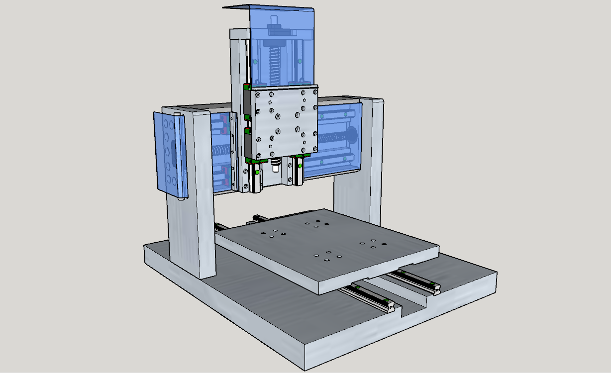

v6.png (4705 просмотров) <a class='original' href='./download/file.php?id=84445&mode=view' target=_blank>Загрузить оригинал (162.17 КБ)</a>
Уменьшил стол (с ним остался только один вопрос):
как фрезеровать Т-паз (мне бы пример такого стола)
Стойки стали прямыми, по образу и подобию других проектов. Ну и с точки зрения экономии материала. Мне не нравится
О поверочной плите задумывался. Но т.к. я не бываю в таких местах, где можно было бы найти такую плиту (заводы, склады, гаражи), то на первоначальном этапе отмёл этот вариант.
Если есть конкретное предложение по покупке, или ссылки на "место", где можно купить - можно написать в личку.
Кронштейны из 20мм плиты в эту деталь не влазят. Мой кронштейн мне тоже не нравится.
Он под 52мм шпиндель 800Watt. Знаю, что этого недостаточно для фрезерования металла, но пока другого нет.
Начал "думать" о защите. Вопрос такой: ролики, которые растягиваю ленту вокруг станка должны вращаться вокруг собственной оси?
или сила трения между лентой и роликом будет минимальна и их можно крепить жёстко, а лента тогда будет просто скользит по роликам.
Re: Механика для фрезерного станка по алюминию (мини)
Добавлено: 10 июл 2016, 23:26
ролики на подшипниках. плиту искать на авито и на чипмейкере. защиту прорисосвывать подробно и внимательно много граблей встретите но сначало повесь моторы. стойки можно делать не квадратными.

Добавлено: 11 июл 2016, 08:25
maxx2000
Стол.rar
Мой стол, пазы под УСП 12
(64.81 КБ) 344 скачивания
1.Рельсы на столе разнести по шире
2. крепление делайте сразу под 80мм иначе это мудовое рыданье

Добавлено: 12 июл 2016, 17:50
Nonstopich
v6.png (4559 просмотров) <a class='original' href='./download/file.php?id=84595&mode=view' target=_blank>Загрузить оригинал (162.43 КБ)</a>
Боковые стойки сделал шире (200мм у основания)
Потихоньку растягиваю защиту.
1) Может кто-нибудь дать ссылку на такие ролики для защиты (они вообще, бывают готовые)? Я слабо представляю их устройство.
Куда крепится внутренняя часть подшипника, куда внешняя. :wik:
2) Если ось двигателя и ось винта ШВП будут лежать не в одной плоскости, повлияет ли это в целом на передачу шаговый двигатель - винт?
не соосность.png (4559 просмотров) <a class='original' href='./download/file.php?id=84596&mode=view' target=_blank>Загрузить оригинал (73.49 КБ)</a>
Добавлено: 12 июл 2016, 17:59
Ролики самодельные из трубки. Вечером скину разрез устройства. Оси швп и мотора должны быть паралельны а в какой плоскости неважно. Почему нехочеш применить профиль для балки и станины? Думаю профиль 160х80 на балке уделает 30мм плиту на кручение.
Добавлено: 12 июл 2016, 18:05
frezeryga писал(а): Думаю профиль 160х80 на балке уделает 30мм плиту на кручение.
А вот тут хорошоб чтобы кто-нибудь, кто "на ты" с солидом промоделировал.
Мне тоже кажется, что уделает.
Но плита изначально "прямее", с профилем непонятно как его прямым сделать... хватит ли мяса.
Добавлено: 12 июл 2016, 18:10
Если не жлобится и взять хороший профиль то на таком размере будет норм. А если и кривоват то чисто плоскость пыльнуть.
Nonstopich
Балка.png (4546 просмотров) <a class='original' href='./download/file.php?id=84607&mode=view' target=_blank>Загрузить оригинал (132.17 КБ)</a>
Вот то, что сейчас у меня в проекте.
А где купить достаточно адекватный профиль (стенка 4+ мм.) в розницу для единичного проекта, я ума не приложу.
В то время как с плитами Алюминия проблем нет. Узнавал, применял на практике :)
