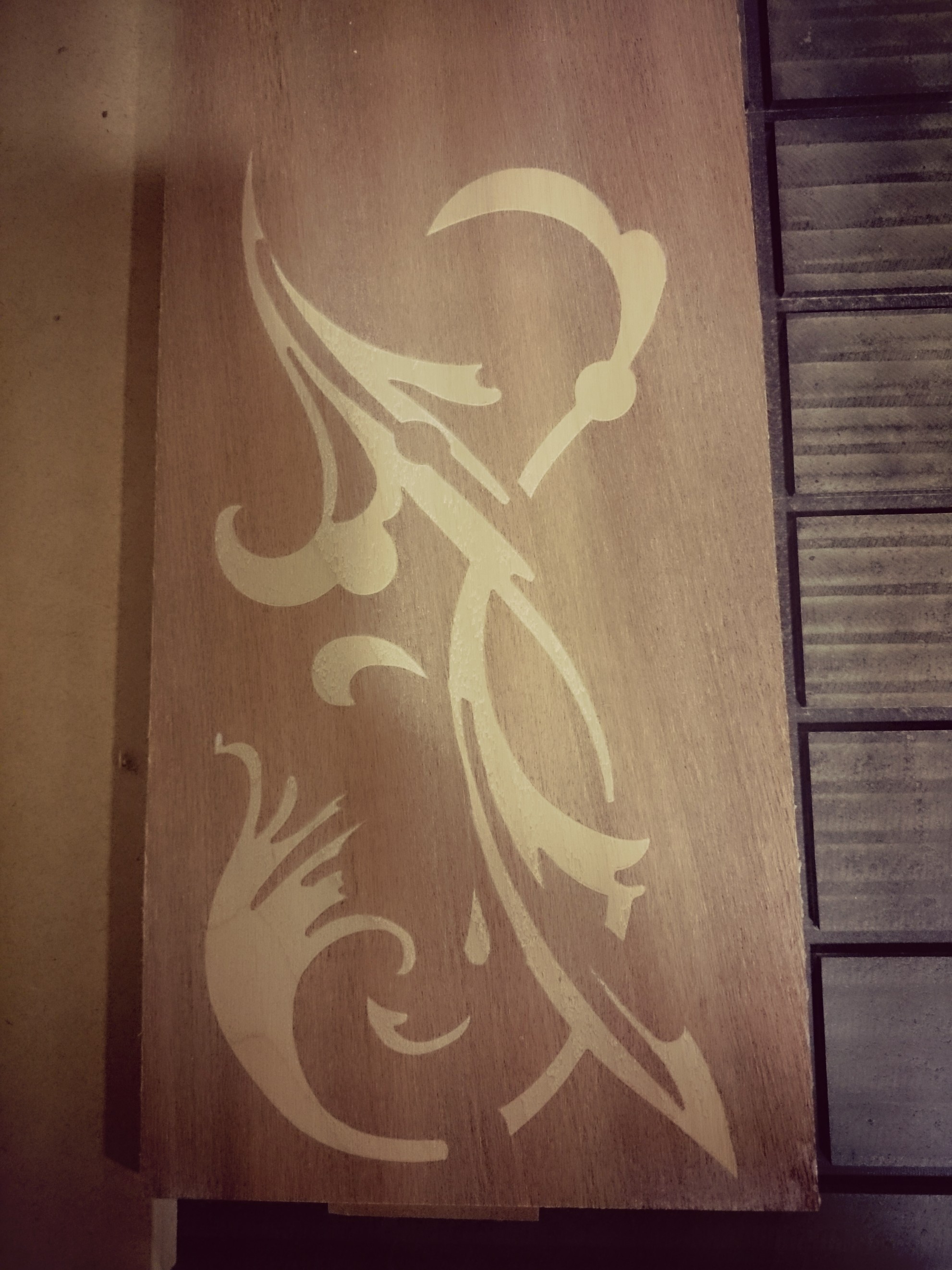

Спасибо всем за идеи и подсказки! Вот получился образец по методу интарсии. Не без косяков, конечно,... но симпатиШно :D

Наталия, а толщина шпона какая? На каком режиме резалось?

Это не шпон, это инкрустация массива дерева массивом дерева..... По научному интарсия, а маркетри это упрощенный вид интарсии. Можно погуглить (я оттуда и узнала название а не потому что умнее всех :D ). Делала как на видео, что ребята выше кидали, основа + ответка, глубина резьбы 4мм, режим обработки как для массива, кое -где на ответке пришлось вручную доработать так как тоньше 3мм фрезы у меня не было :) Массив ольхи, ореха и мербау (что под рукой было) и уже по опыту скажу, что ольха не очень для этого, слишком волокнитстая

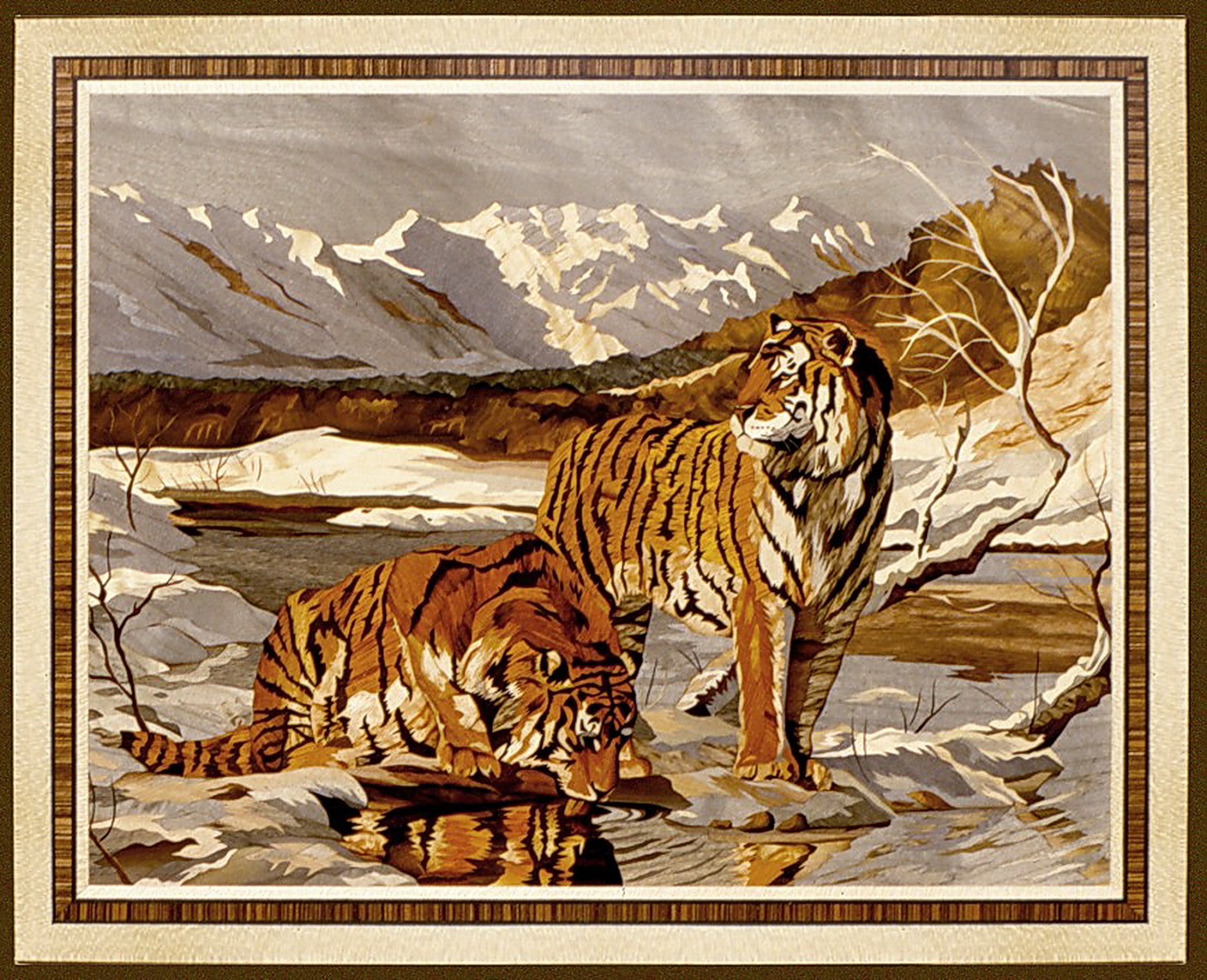

LA-STIK писал(а):Это не шпон, это инкрустация массива дерева массивом дерева..... По научному интарсия, а маркетри это упрощенный вид интарсии.
Наталия, спасибо. Почему спросил про "толщину шпона"? Потому что название темы "Маркетри из шпона на лазерном ЧПУ".
И простите если покажусь грубым, но маркетри это не упрощённая версия интарсии, а отдельный вид искусства. (!!!)
Интарсия - это интарсия, а маркетри - это маркетри. Это вообще разные понятия.
Пишу это потому, что знаю из своего опыта. Приходилось помогать резать картины. Работал почти полтора года (в начале 80-х)
подмастерьем у очень хорошего мастера-маркетриста. Лазеров тогда не было, резали шпон ножом, поэтому иногда вместе с пальцами. :)

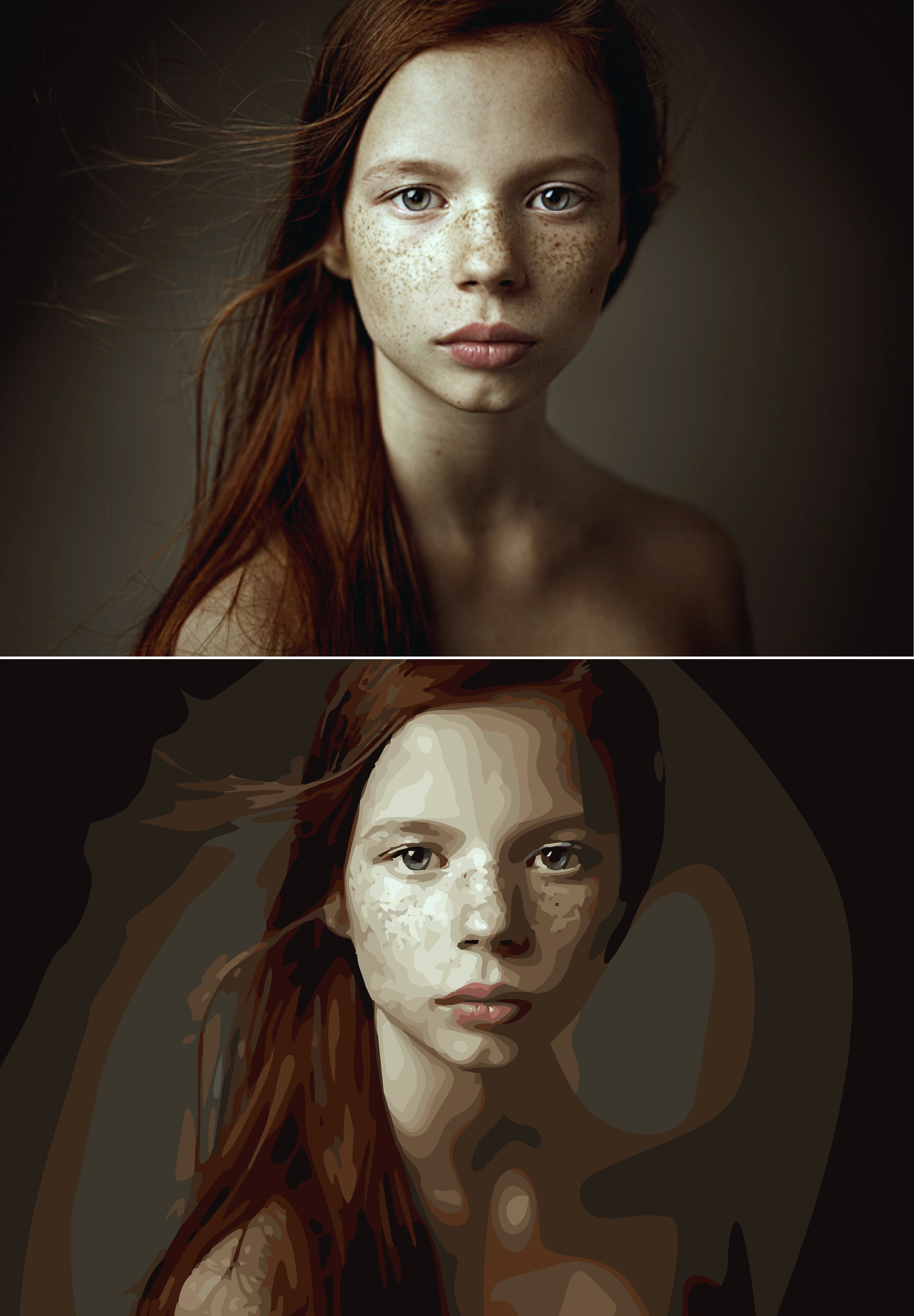

покопался в кореле , из любой картинки можно создать такое и потом запилить...ток надо 24 цвета дерева :thinking: )

Прикольно, тут уже нужно уметь оттенки подобрать , более художественная работа, не каждый повторит.
