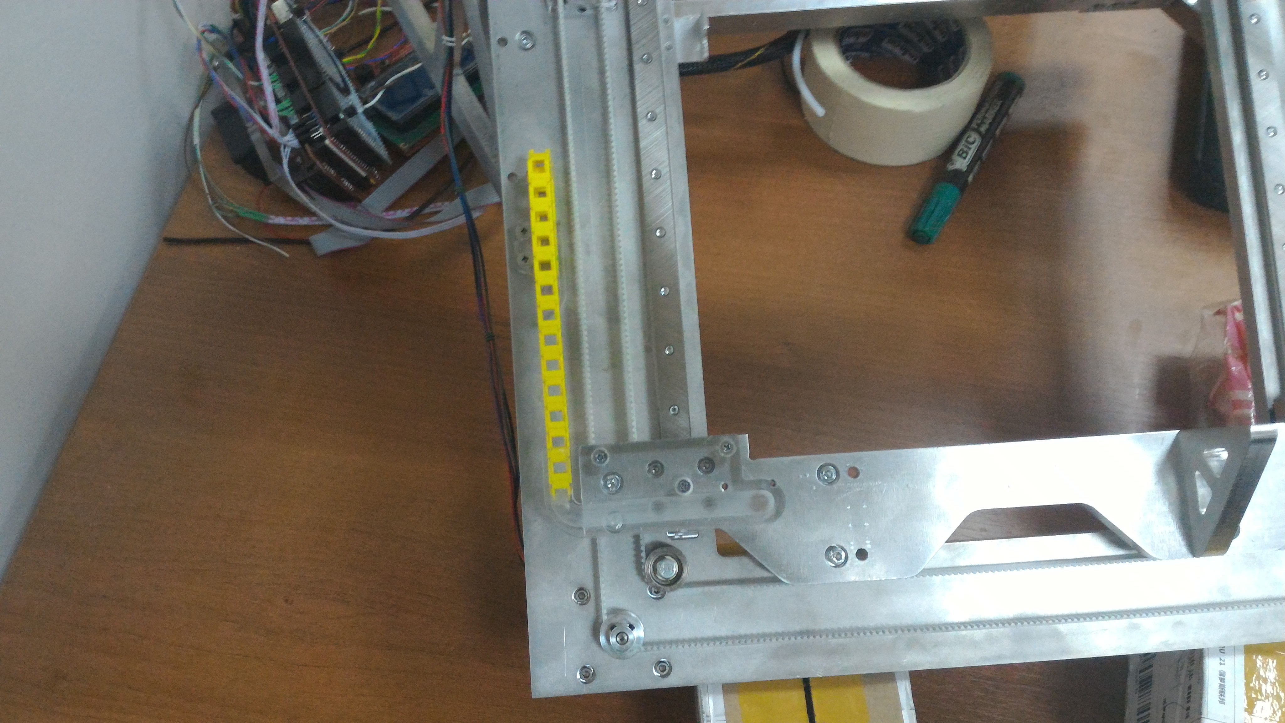

Доделал немного, по фоткам мало понятно что там работы проведено много, но на самом деле я с этим проводом провозился около 3х часов, и он совсем не доделал.
Вот такая мотня идёт от блока экструдера, запасные всего 2 провода, все остальные используются

Косяк - непродумал за что крепить провод, а достаточно было всего то 1 отверстие гдето близ фитинга под винт и к нему стяжкой.
Положил рядом кабель-канал, пристрою его на ось Z, там будет всего 7 проводов: 3 на концевик, 2 на нагреватель и 2 на термодатчик
Этим как раз и займусь далее
DSCN5051.JPG (11416 просмотров) <a class='original' href='./download/file.php?id=80570&mode=view' target=_blank>Загрузить оригинал (5.16 МБ)</a>
И ещё пару косяков:
Немного не хватило место под провод, но по честному сказать я вообще про провода забыл когда механику проектировал, это также как когда только начинаешь разрабатывать электронику - сразу кидаешься схему рисовать и потом сразу плату трассировать, а про корпус вспоминаешь только когда платы уже сделаны...
DSCN5052.JPG (11416 просмотров) <a class='original' href='./download/file.php?id=80571&mode=view' target=_blank>Загрузить оригинал (5.11 МБ)</a>
И ещё провод который мало понятно как крепить, но тут я знаю как переделать подставку под концевик чтоб она была и держателем провода, вообщем тут оно просто поправимо.
DSCN5053.JPG (11416 просмотров) <a class='original' href='./download/file.php?id=80572&mode=view' target=_blank>Загрузить оригинал (4.83 МБ)</a>

Пиланул держатели кабель-канала, вклеил кабель канал(на суперклей), прикрутил его к принтеру, в процессе прикручивания пришлось немного разобрать принтер (чтоб пролез вороток (штука которая держит метчик)). Вот что значит сразу непродумать всё, ну и получилось так что кое где пришлось напильником проходиться.
P_20160525_215412[1].jpg (11324 просмотра) <a class='original' href='./download/file.php?id=80991&mode=view' target=_blank>Загрузить оригинал (1.84 МБ)</a>
P_20160525_215404[1].jpg (11324 просмотра) <a class='original' href='./download/file.php?id=80990&mode=view' target=_blank>Загрузить оригинал (1.8 МБ)</a>
P_20160525_225642[1].jpg (11324 просмотра) <a class='original' href='./download/file.php?id=80992&mode=view' target=_blank>Загрузить оригинал (1.64 МБ)</a>
P_20160525_225650[1].jpg (11324 просмотра) <a class='original' href='./download/file.php?id=80993&mode=view' target=_blank>Загрузить оригинал (1.68 МБ)</a>

Приделал пружинки к внутренним уголкам поддержки стола принтера, вот что получилось в итоге
https://www.youtube.com/watch?v=dNNAuQsPpxU
Падает сильно мягче чем было без пружинок, сам доезжает до лёгкого контакта и останавливается, т.е. пружинки никак не ограничивают свободный ход, они лишь амортизируют засчёт оставленного запаса и как оказалось - не зря оставил.
P_20160613_193619.jpg (10854 просмотра) <a class='original' href='./download/file.php?id=82441&mode=view' target=_blank>Загрузить оригинал (1.38 МБ)</a>
