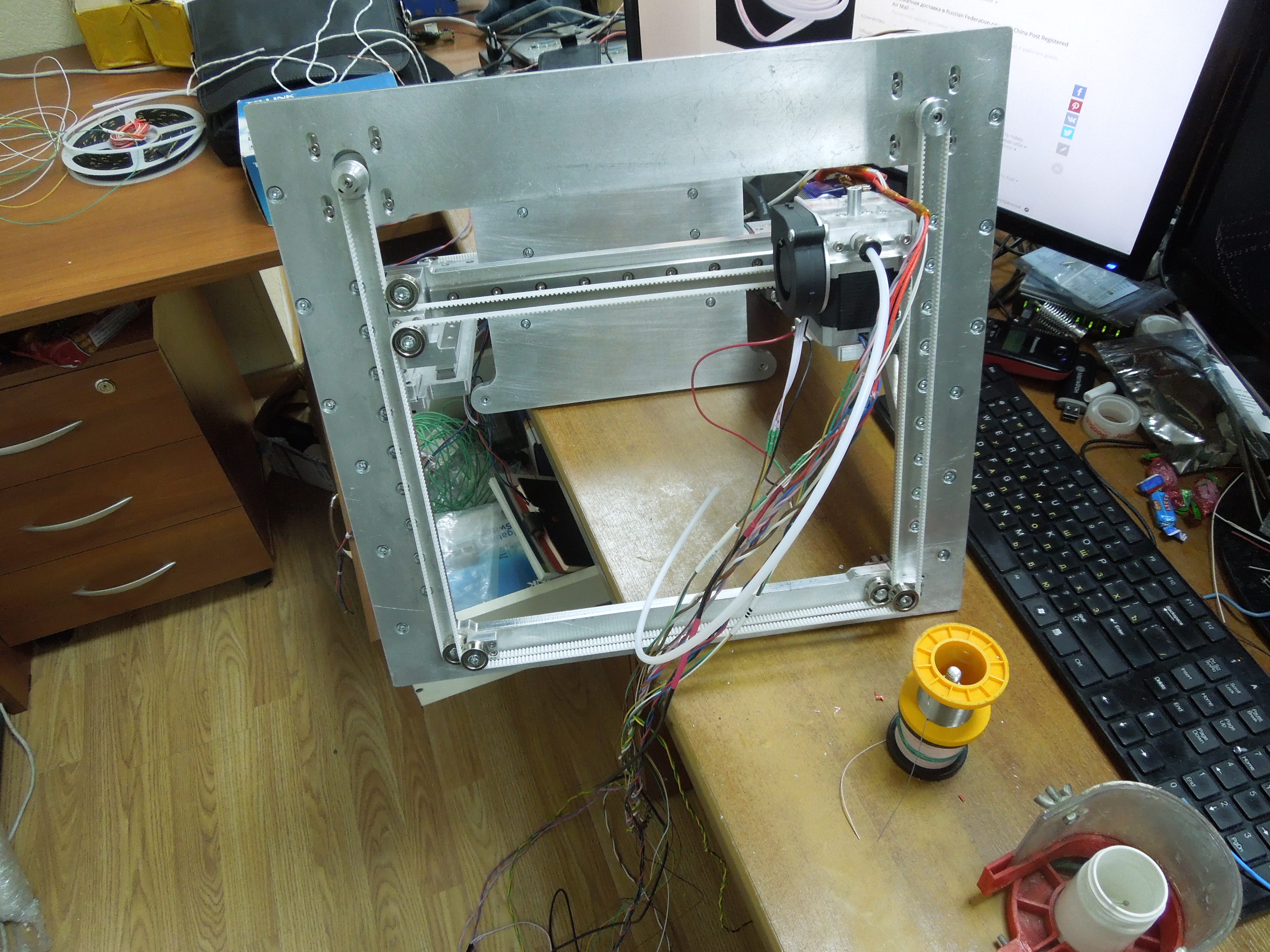

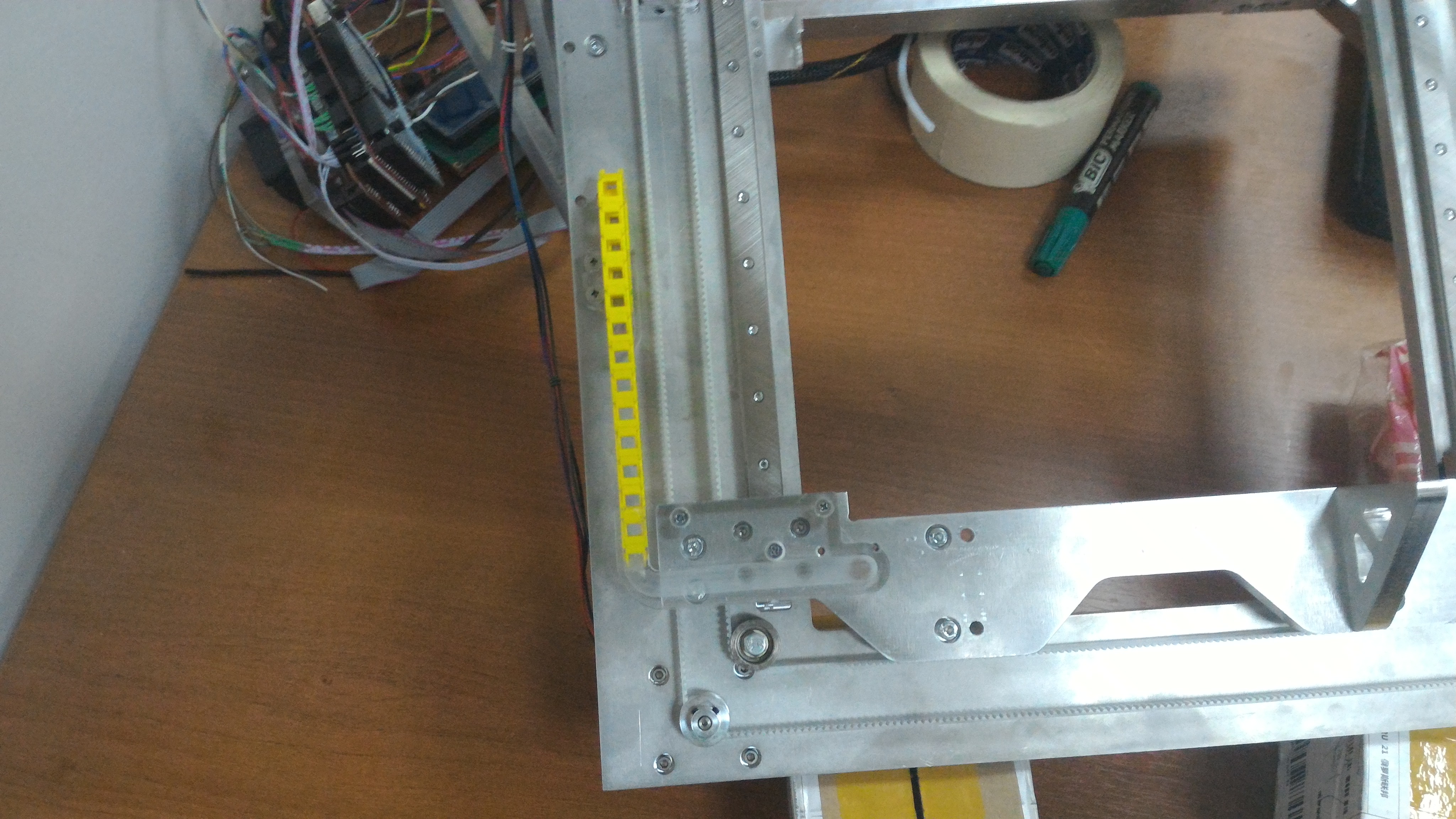

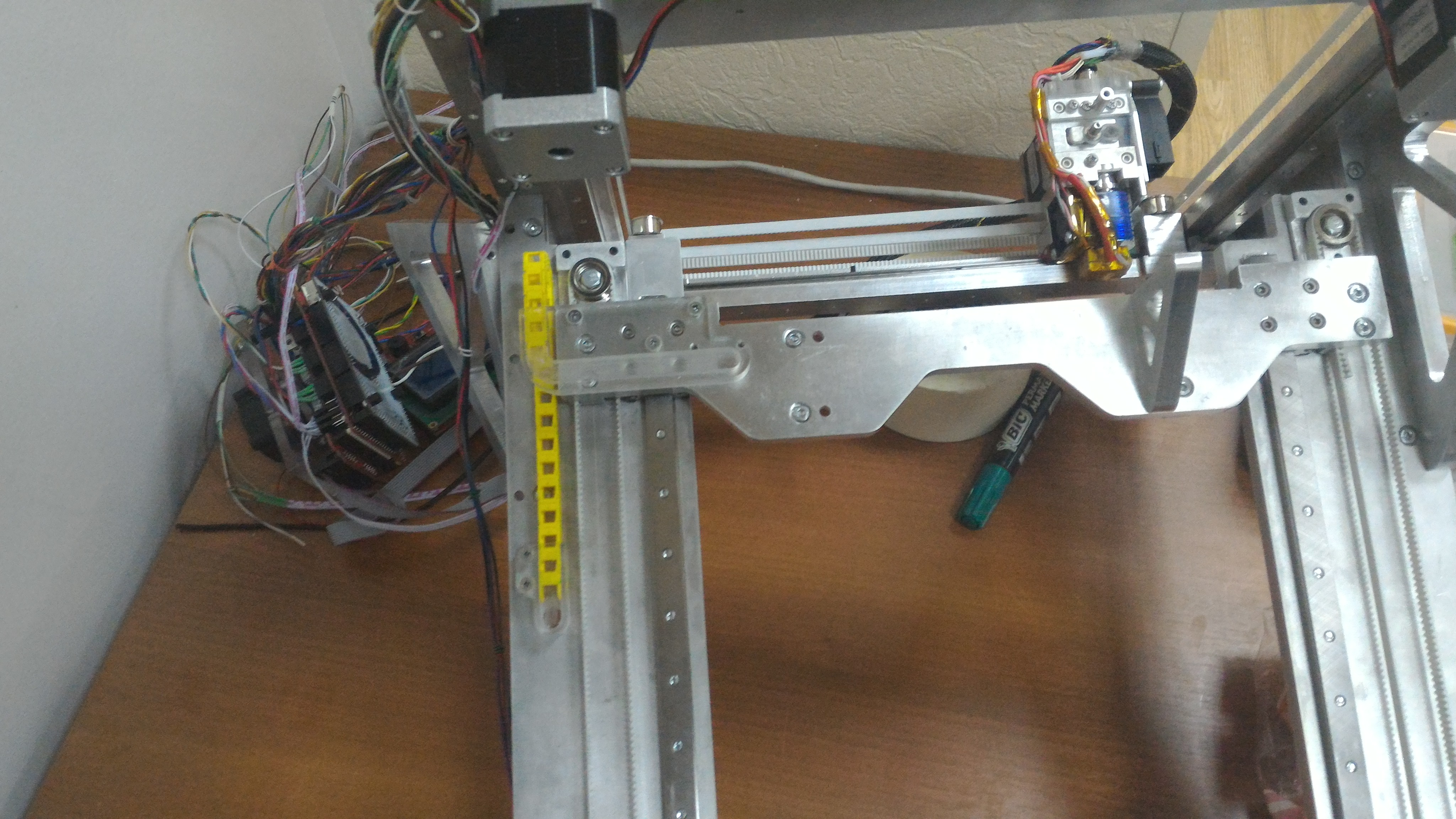

Вчера вечером опомнился что ещё не выпилил одну деталь(стоит полностью внутри блока экструдера, её невидно - вот я про неё и забыл), сегодня выпилил.
2016-05-18 21.17.05.jpg (11267 просмотров) <a class='original' href='./download/file.php?id=80402&sid=ece0601b9a6cd18944f5ab87533c6322&mode=view' target=_blank>Загрузить оригинал (1.78 МБ)</a>
И ещё сегодня начал прокидывать провода. Я изначально не продумал как они будут крепиться, и даже не все продумал как пойдут. Вообщем пока получается вот так страшно.
2016-05-18 22.36.25.jpg (11267 просмотров) <a class='original' href='./download/file.php?id=80403&sid=ece0601b9a6cd18944f5ab87533c6322&mode=view' target=_blank>Загрузить оригинал (1.67 МБ)</a>
2016-05-18 22.36.37.jpg (11267 просмотров) <a class='original' href='./download/file.php?id=80404&sid=ece0601b9a6cd18944f5ab87533c6322&mode=view' target=_blank>Загрузить оригинал (1.44 МБ)</a>
Эта часть принтера конечно будет сильно мало видной, но всёже если наклонить голову или поставить принтер повыше - будет прям в глаза бросаться, т.е. хочется както более красиво сделать. Подскажите у кого есть какие мысли как причесать тут эти провода.
От блока экструдера пойдёт неимоверная вязанка сперва просто по воздуху, припаркуется на горизонтально части взади по центру(или почти по центру) и далее по пути концевика оси Y(это тот, что расположен на горизонтальной части станины сзади слева).

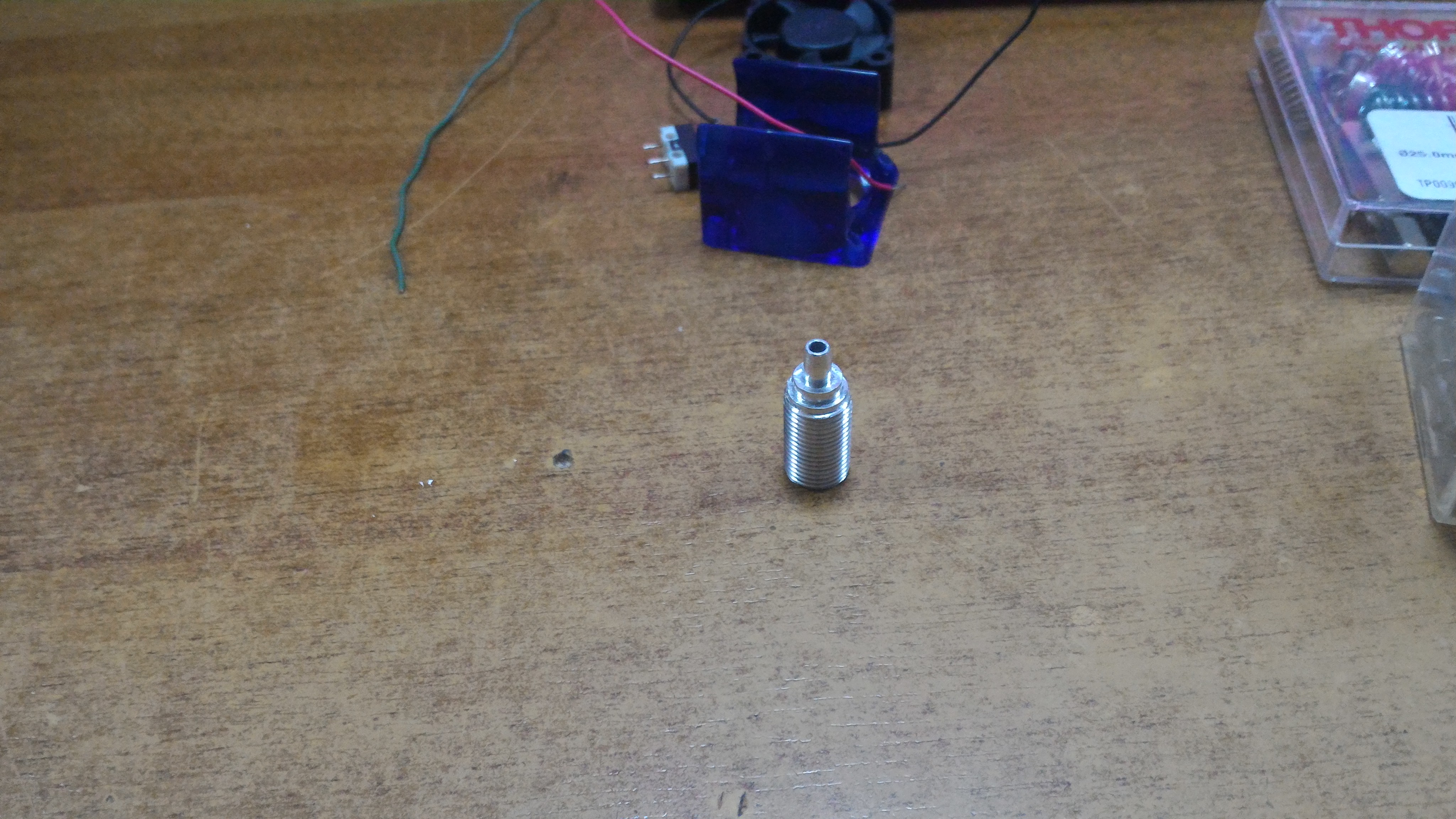

andrei_sela писал(а): Вот этим инструментом
А что за фирма/артикул этого набора инструмента?

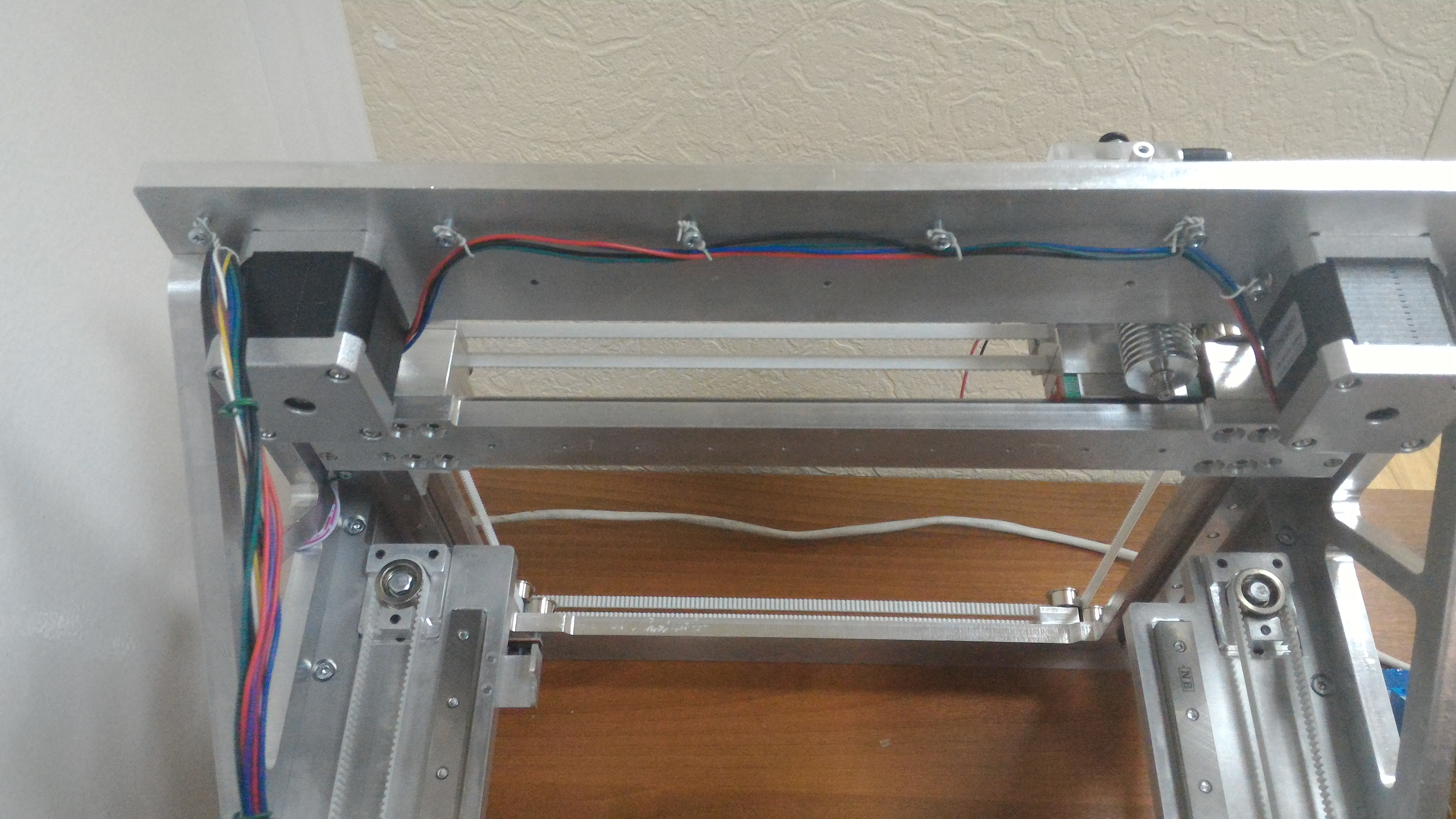

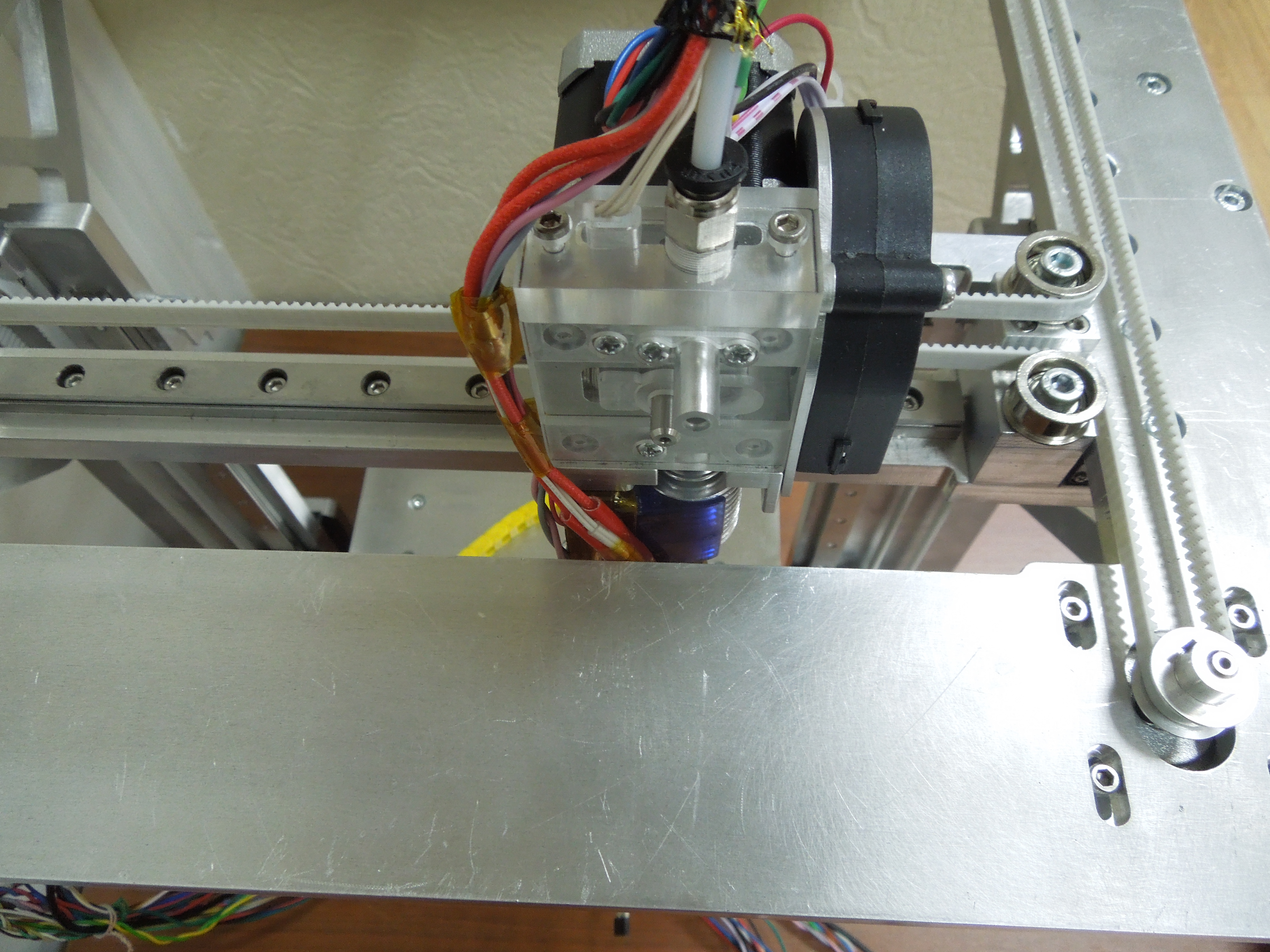

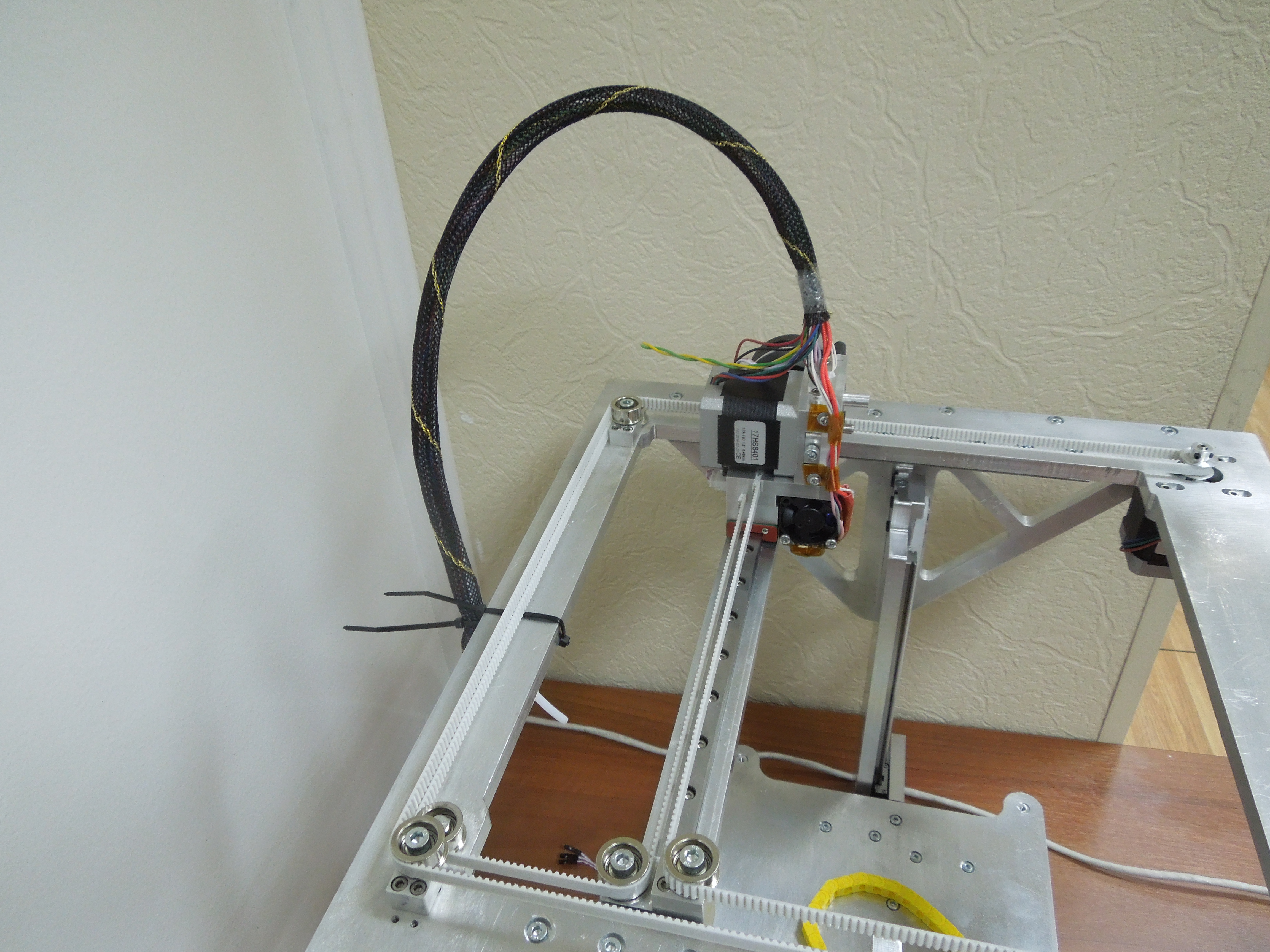

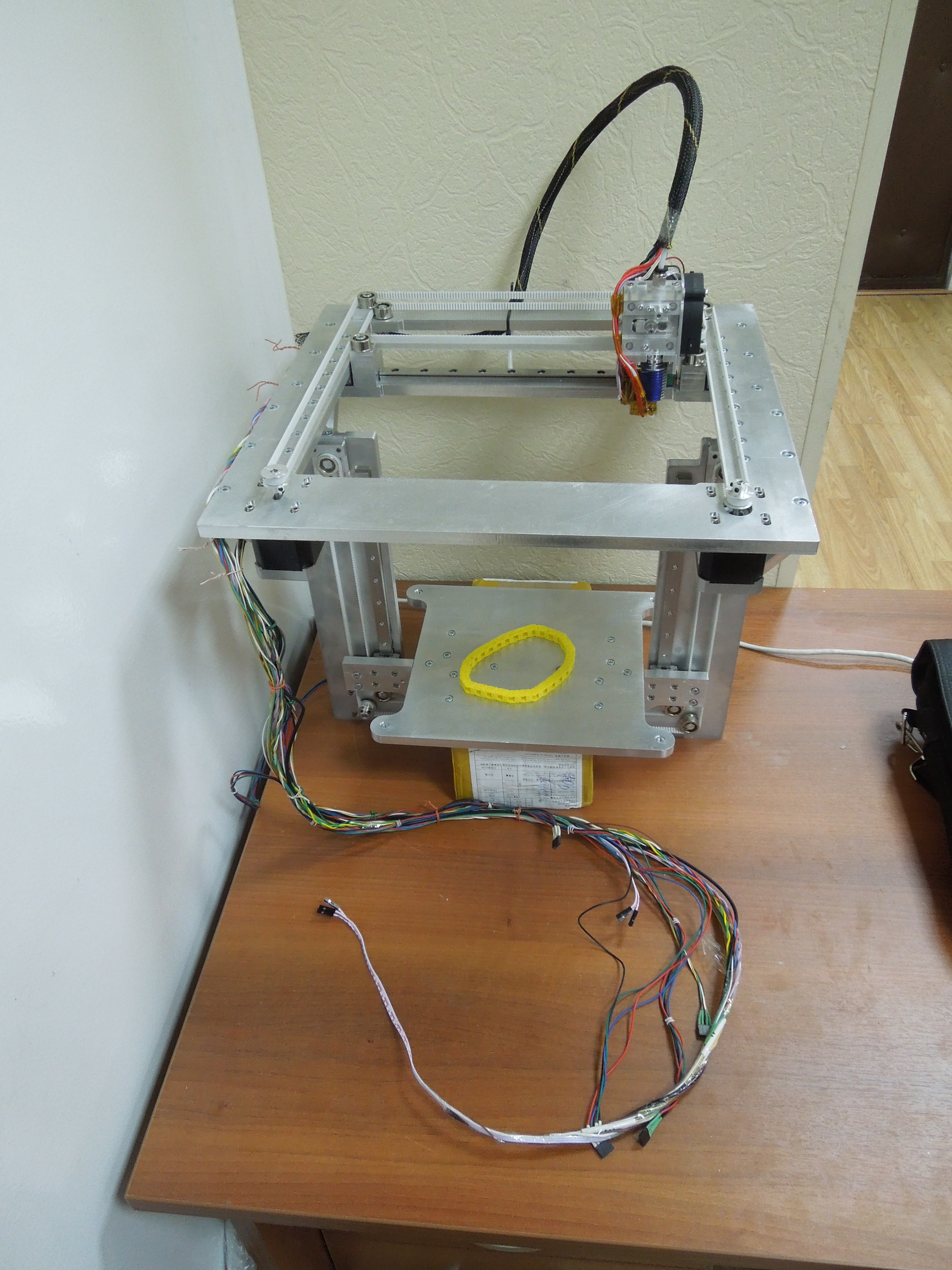

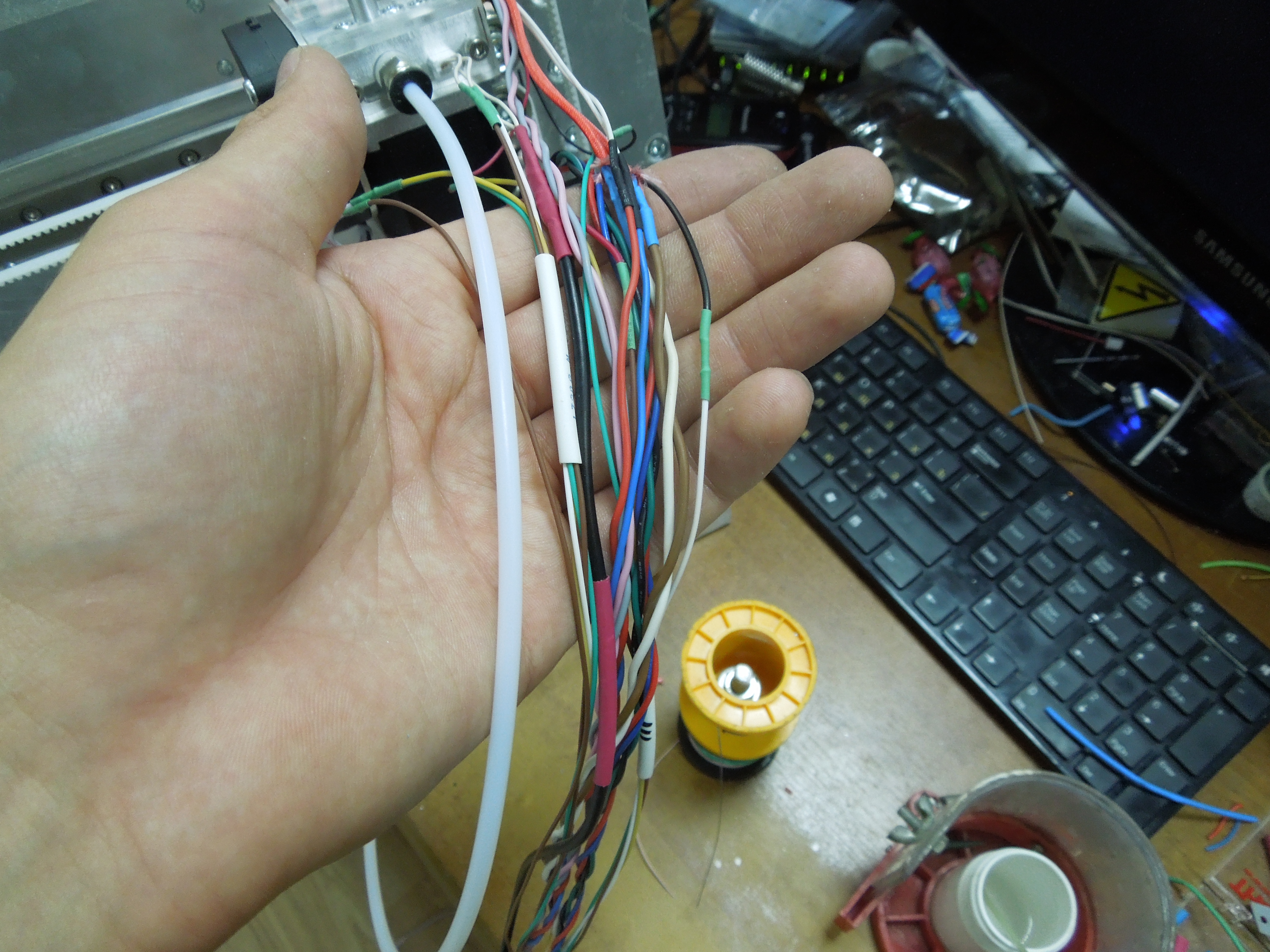

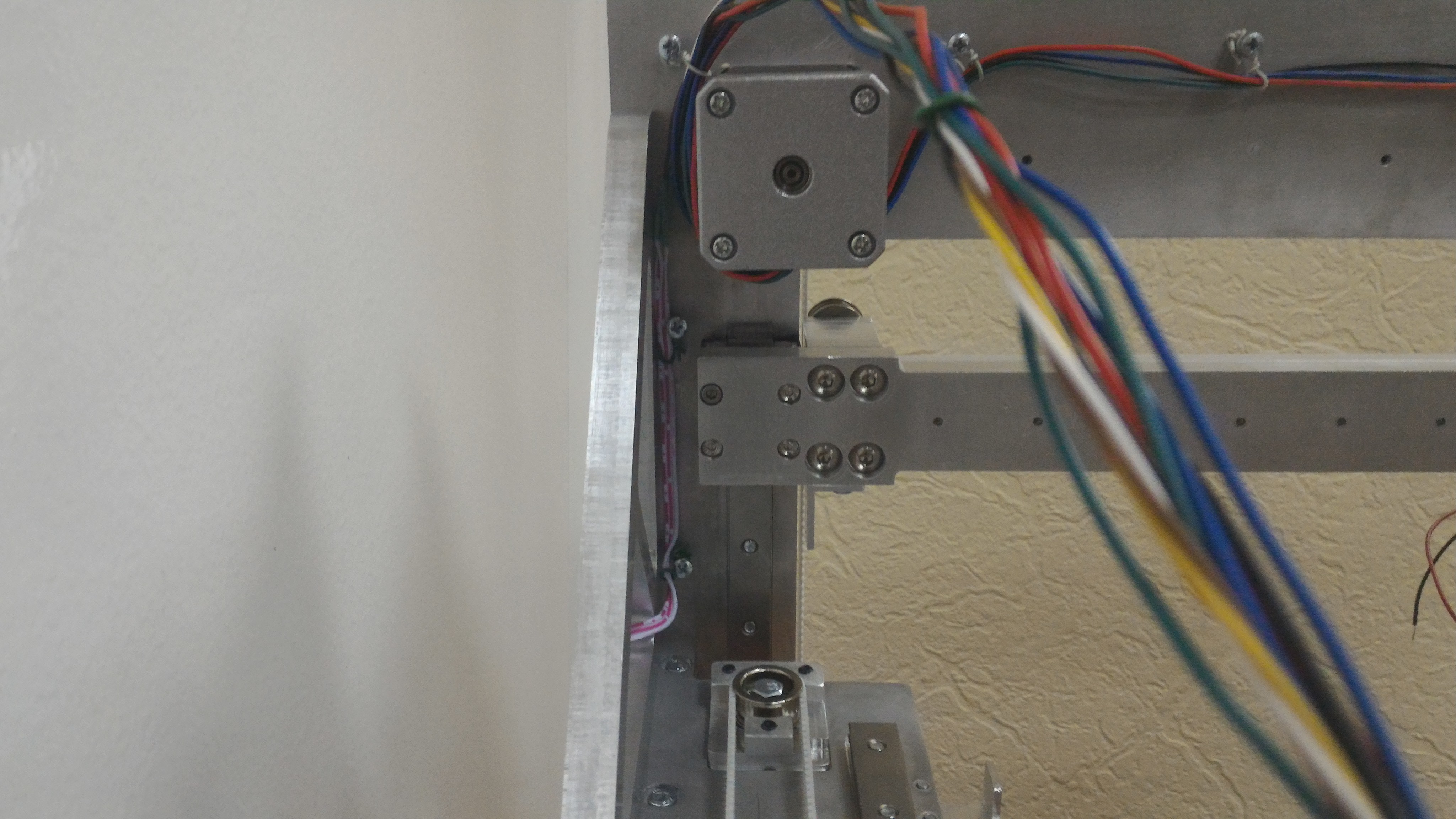

Доделал немного, по фоткам мало понятно что там работы проведено много, но на самом деле я с этим проводом провозился около 3х часов, и он совсем не доделал.
Вот такая мотня идёт от блока экструдера, запасные всего 2 провода, все остальные используются
DSCN5046.JPG (11174 просмотра) <a class='original' href='./download/file.php?id=80567&sid=ece0601b9a6cd18944f5ab87533c6322&mode=view' target=_blank>Загрузить оригинал (5.24 МБ)</a>
DSCN5048.JPG (11174 просмотра) <a class='original' href='./download/file.php?id=80568&sid=ece0601b9a6cd18944f5ab87533c6322&mode=view' target=_blank>Загрузить оригинал (5.2 МБ)</a>

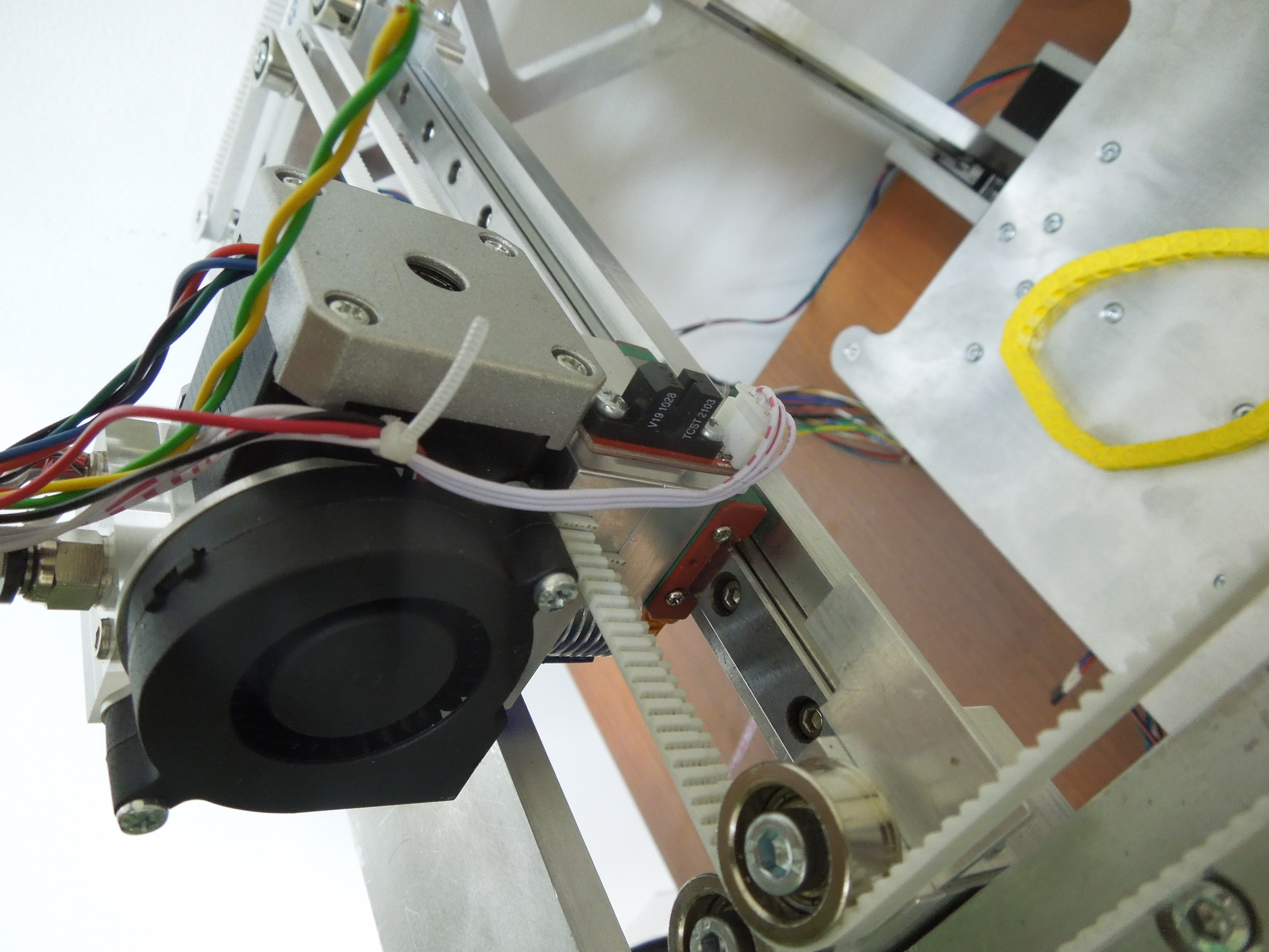

Натянул оплётку
DSCN5049.JPG (11174 просмотра) <a class='original' href='./download/file.php?id=80566&sid=ece0601b9a6cd18944f5ab87533c6322&mode=view' target=_blank>Загрузить оригинал (5.04 МБ)</a>
DSCN5050.JPG (11174 просмотра) <a class='original' href='./download/file.php?id=80569&sid=ece0601b9a6cd18944f5ab87533c6322&mode=view' target=_blank>Загрузить оригинал (5.09 МБ)</a>
Косяк - непродумал за что крепить провод, а достаточно было всего то 1 отверстие гдето близ фитинга под винт и к нему стяжкой.
Положил рядом кабель-канал, пристрою его на ось Z, там будет всего 7 проводов: 3 на концевик, 2 на нагреватель и 2 на термодатчик
Этим как раз и займусь далее
DSCN5051.JPG (11174 просмотра) <a class='original' href='./download/file.php?id=80570&sid=ece0601b9a6cd18944f5ab87533c6322&mode=view' target=_blank>Загрузить оригинал (5.16 МБ)</a>
И ещё пару косяков:
Немного не хватило место под провод, но по честному сказать я вообще про провода забыл когда механику проектировал, это также как когда только начинаешь разрабатывать электронику - сразу кидаешься схему рисовать и потом сразу плату трассировать, а про корпус вспоминаешь только когда платы уже сделаны...
DSCN5052.JPG (11174 просмотра) <a class='original' href='./download/file.php?id=80571&sid=ece0601b9a6cd18944f5ab87533c6322&mode=view' target=_blank>Загрузить оригинал (5.11 МБ)</a>
И ещё провод который мало понятно как крепить, но тут я знаю как переделать подставку под концевик чтоб она была и держателем провода, вообщем тут оно просто поправимо.
DSCN5053.JPG (11174 просмотра) <a class='original' href='./download/file.php?id=80572&sid=ece0601b9a6cd18944f5ab87533c6322&mode=view' target=_blank>Загрузить оригинал (4.83 МБ)</a>

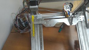

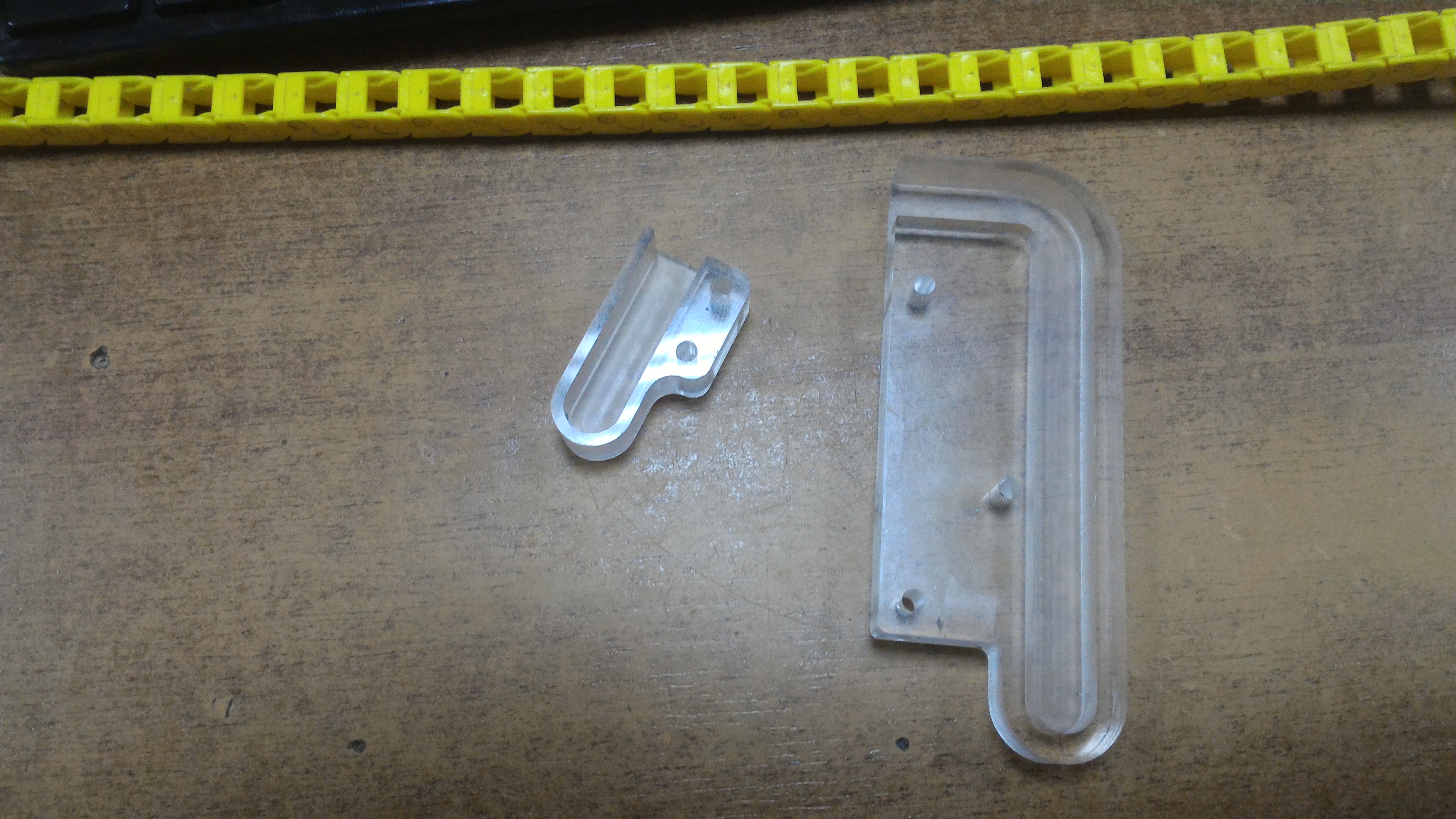

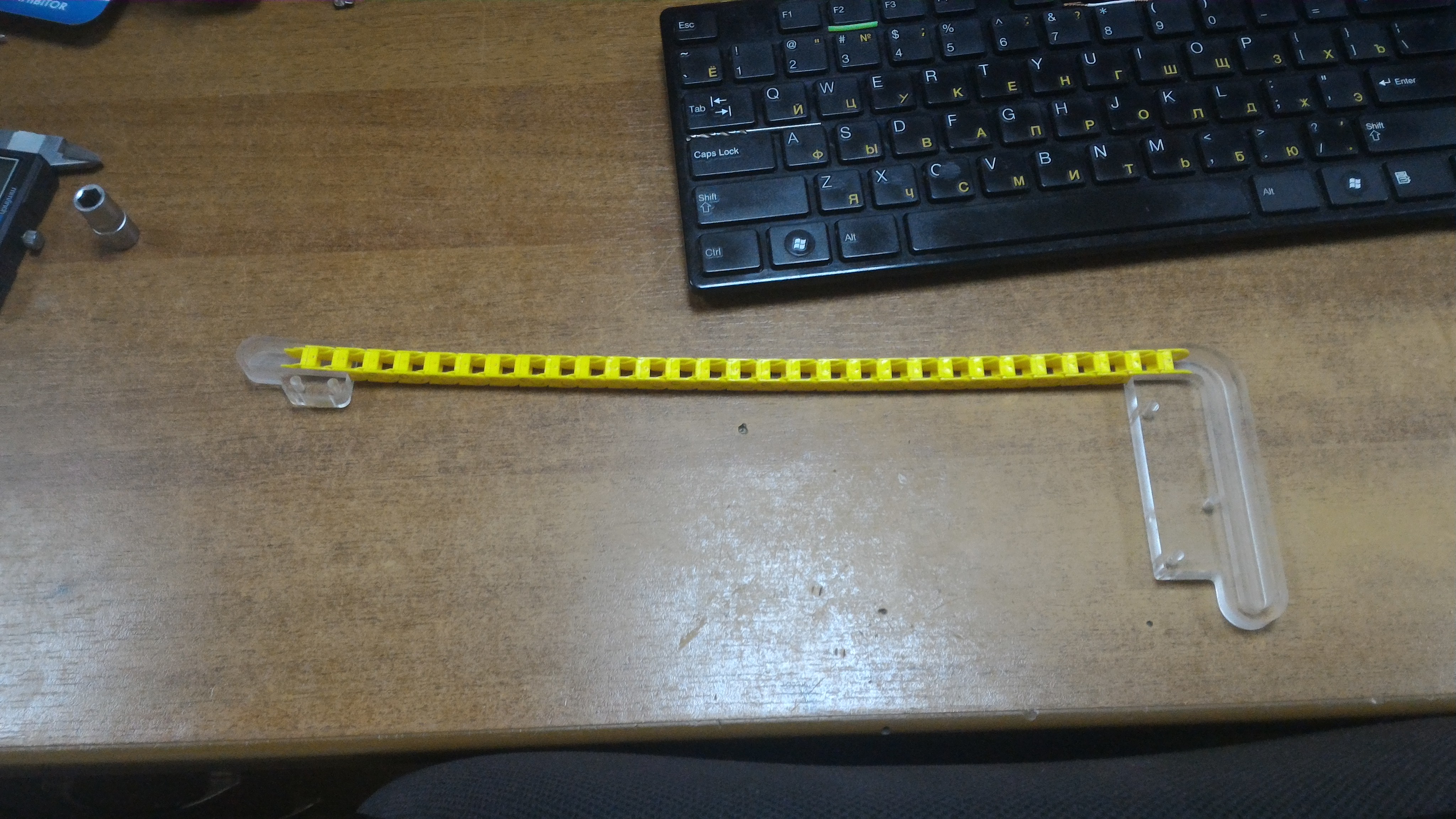

Пиланул держатели кабель-канала, вклеил кабель канал(на суперклей), прикрутил его к принтеру, в процессе прикручивания пришлось немного разобрать принтер (чтоб пролез вороток (штука которая держит метчик)). Вот что значит сразу непродумать всё, ну и получилось так что кое где пришлось напильником проходиться.
P_20160525_215412[1].jpg (11082 просмотра) <a class='original' href='./download/file.php?id=80991&sid=ece0601b9a6cd18944f5ab87533c6322&mode=view' target=_blank>Загрузить оригинал (1.84 МБ)</a>
P_20160525_215404[1].jpg (11082 просмотра) <a class='original' href='./download/file.php?id=80990&sid=ece0601b9a6cd18944f5ab87533c6322&mode=view' target=_blank>Загрузить оригинал (1.8 МБ)</a>
P_20160525_225642[1].jpg (11082 просмотра) <a class='original' href='./download/file.php?id=80992&sid=ece0601b9a6cd18944f5ab87533c6322&mode=view' target=_blank>Загрузить оригинал (1.64 МБ)</a>
P_20160525_225650[1].jpg (11082 просмотра) <a class='original' href='./download/file.php?id=80993&sid=ece0601b9a6cd18944f5ab87533c6322&mode=view' target=_blank>Загрузить оригинал (1.68 МБ)</a>

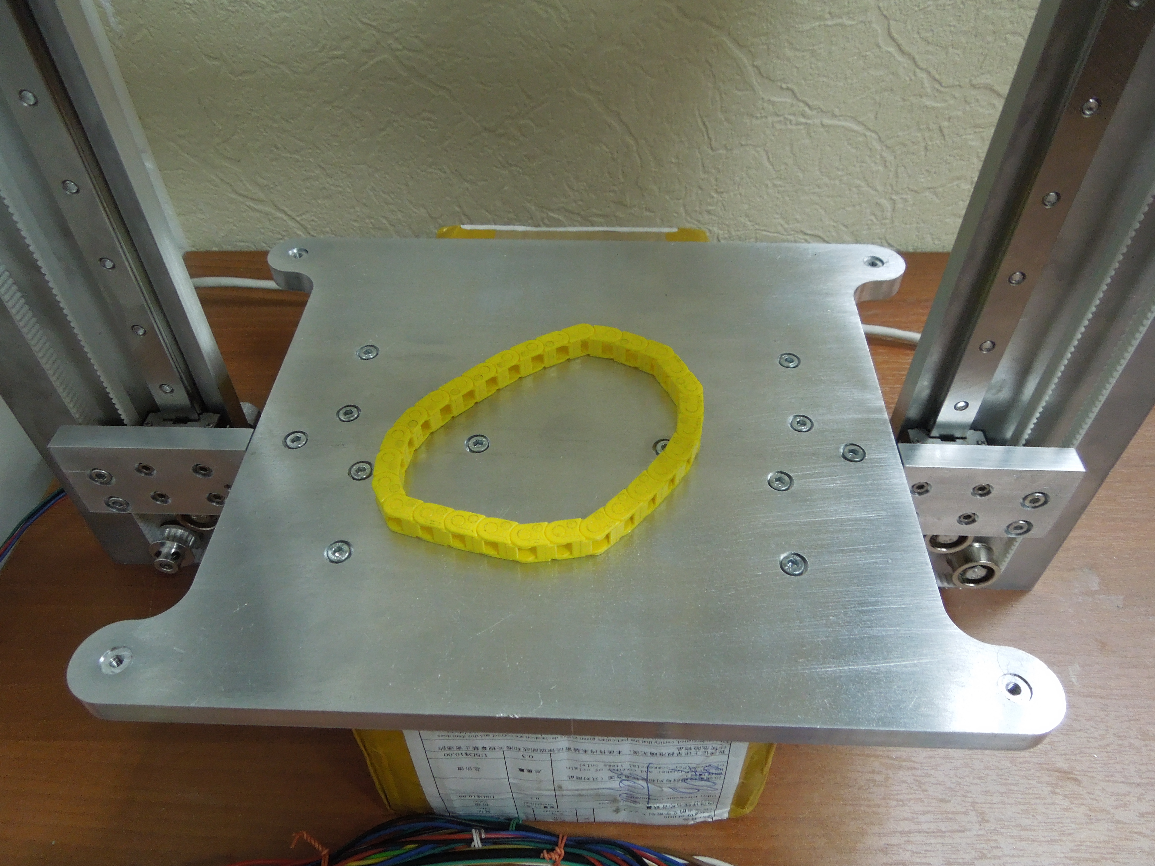

Заодно приклеил стекло к алюминиевой подложке, на которую будет крепиться уже нагревательный элемент(снизу), на теплопроводящий компаунд, сейчас засыхает под прессом из 2х листов по 8-10кг и сверху поставленного компрессора на 24л :) не сфоткал.
Остаётся собрать столик, протянуть к нему провода, настроить количество шагов на 1мм нитки, выставить столик по индикатору и можно печатать чтото пробное.
Как сделаю платку под сенсор нитки - ещё и эту опцию добавлю.

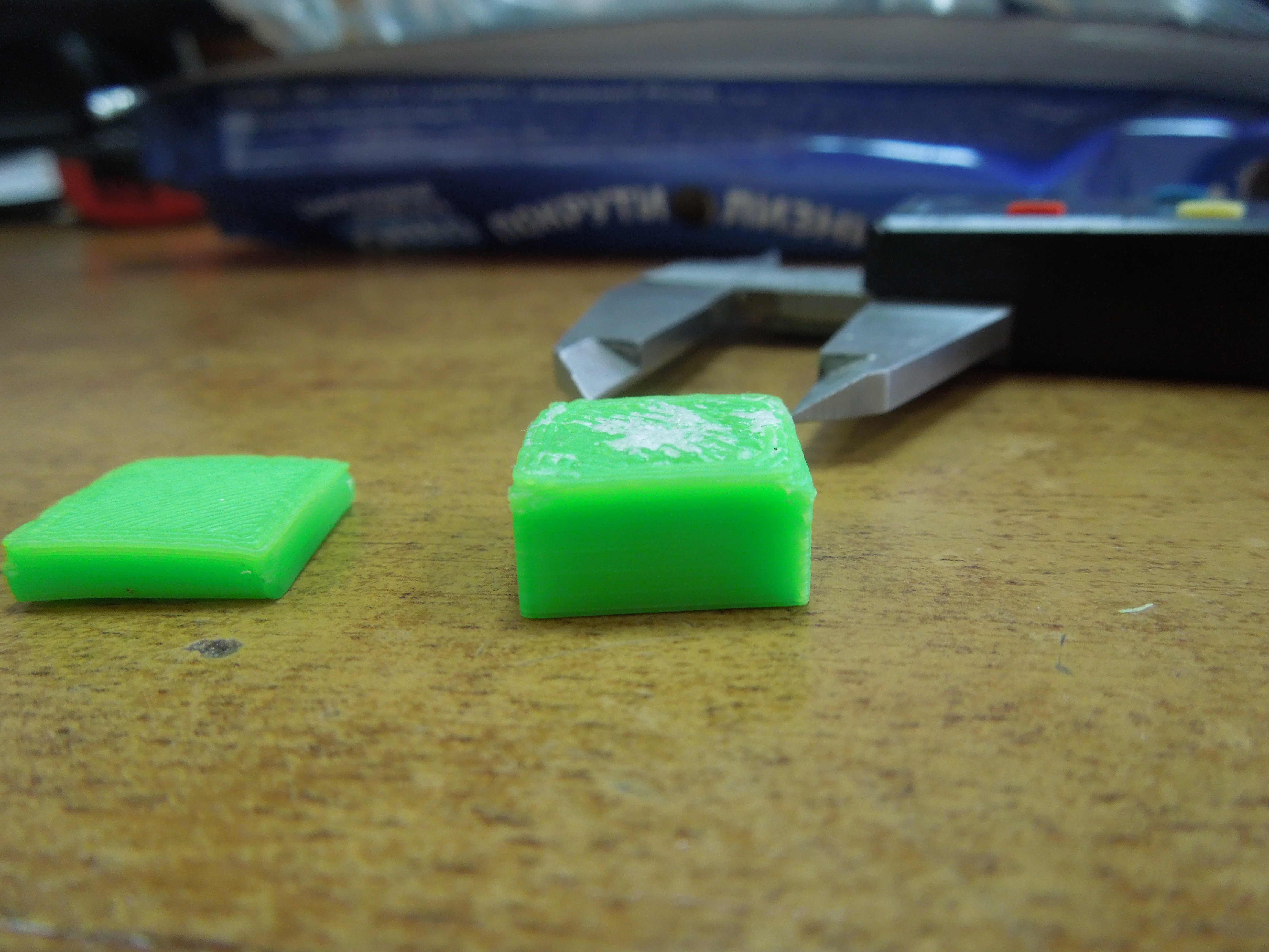

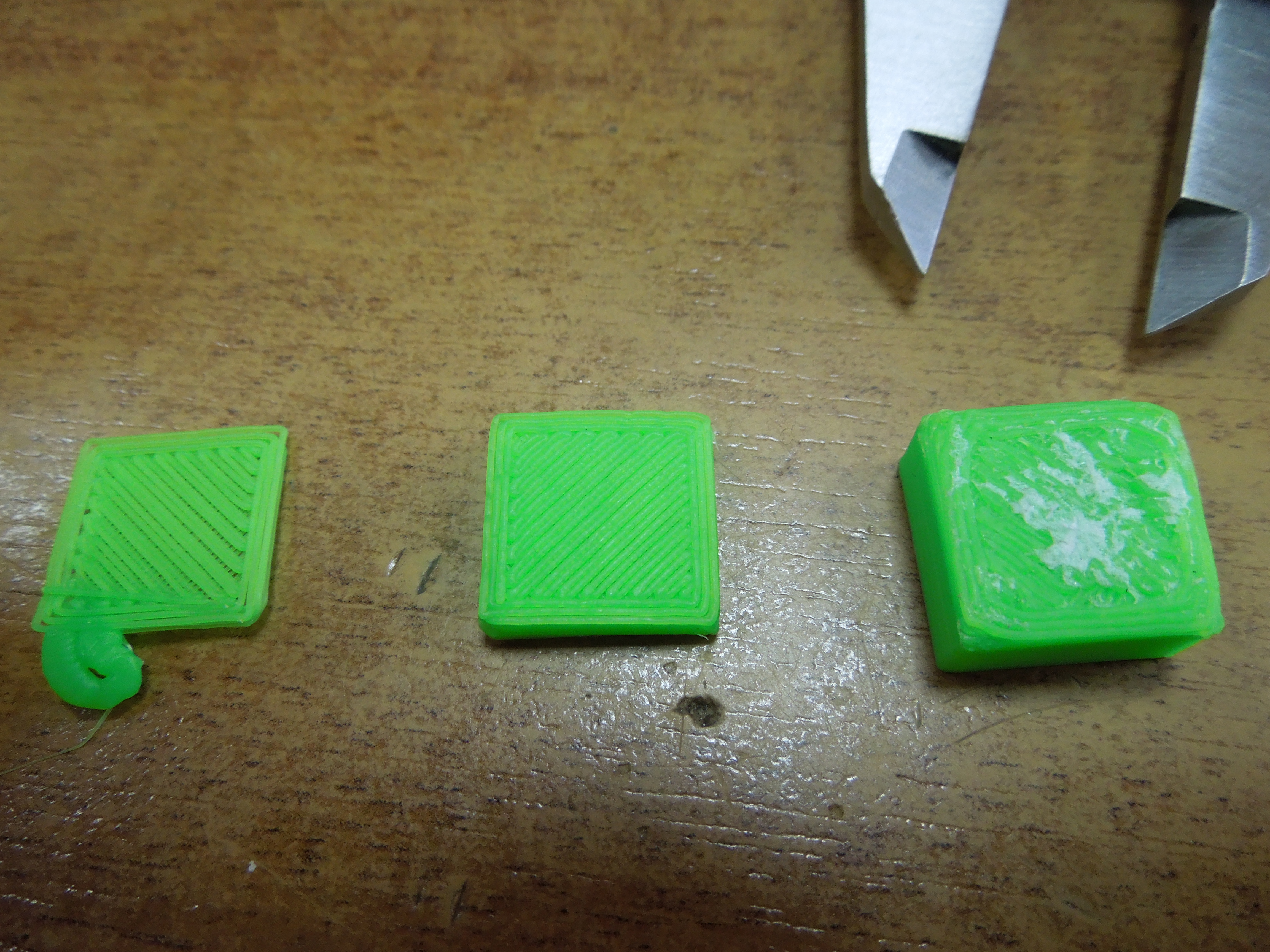

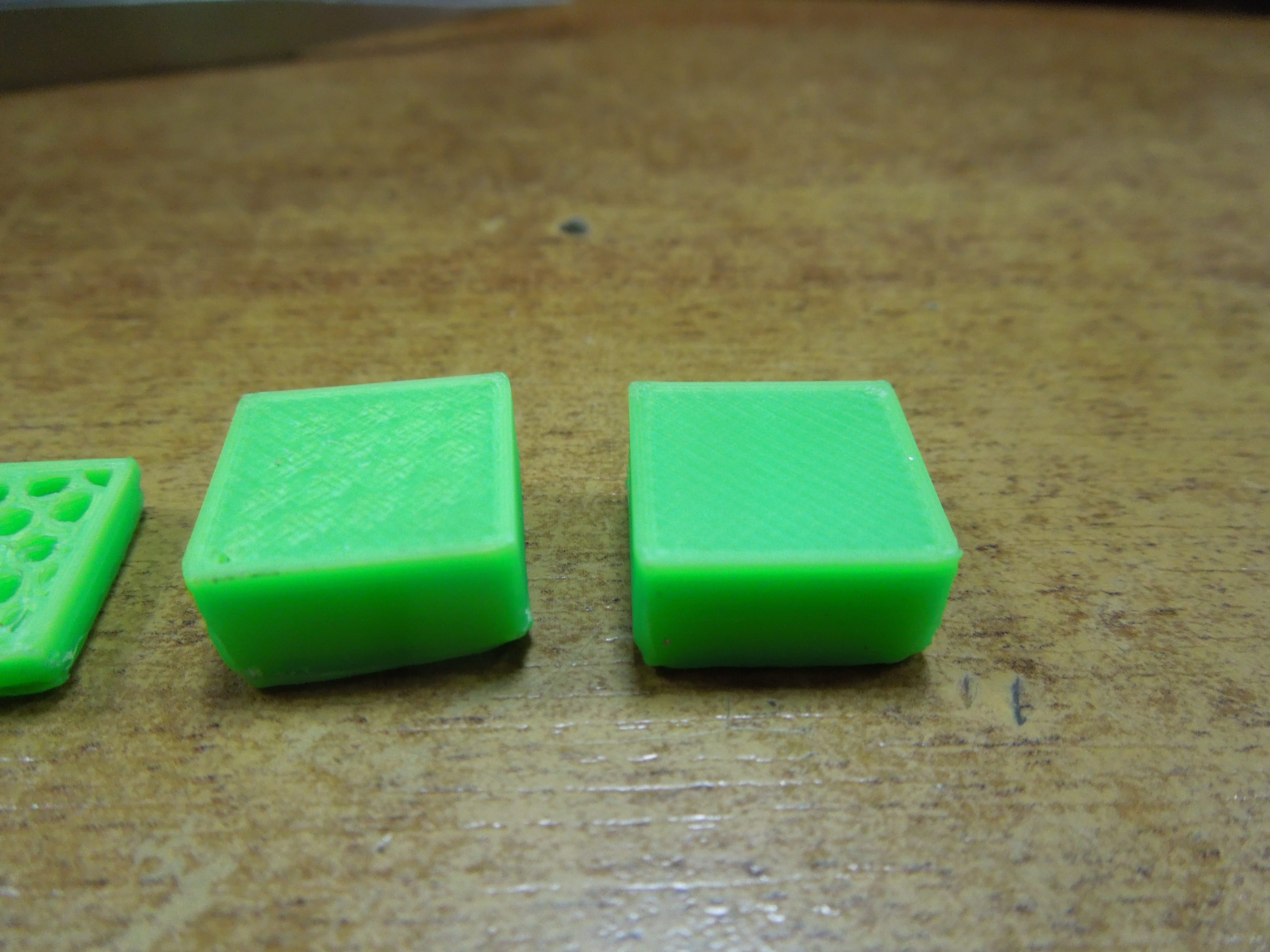

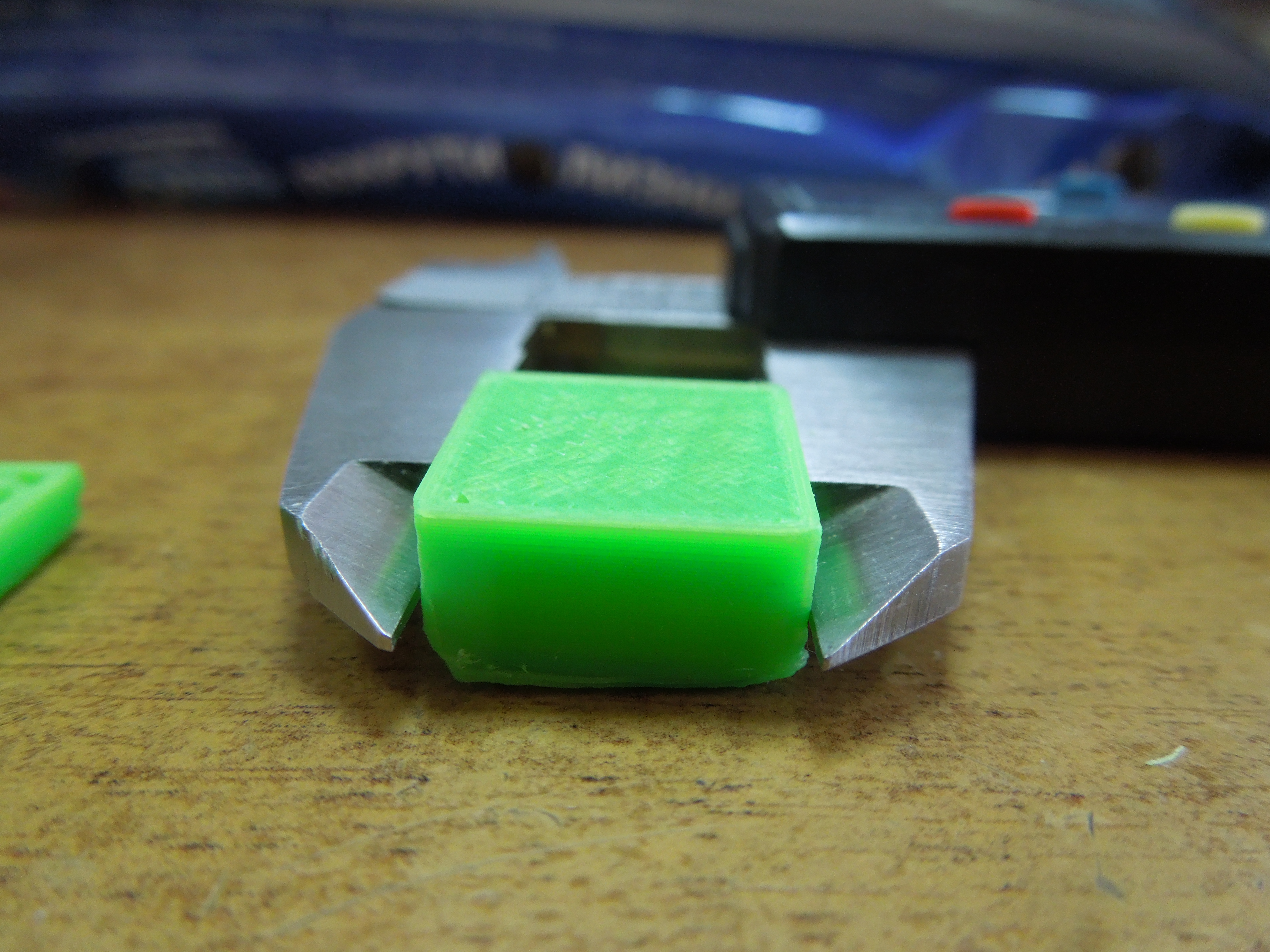

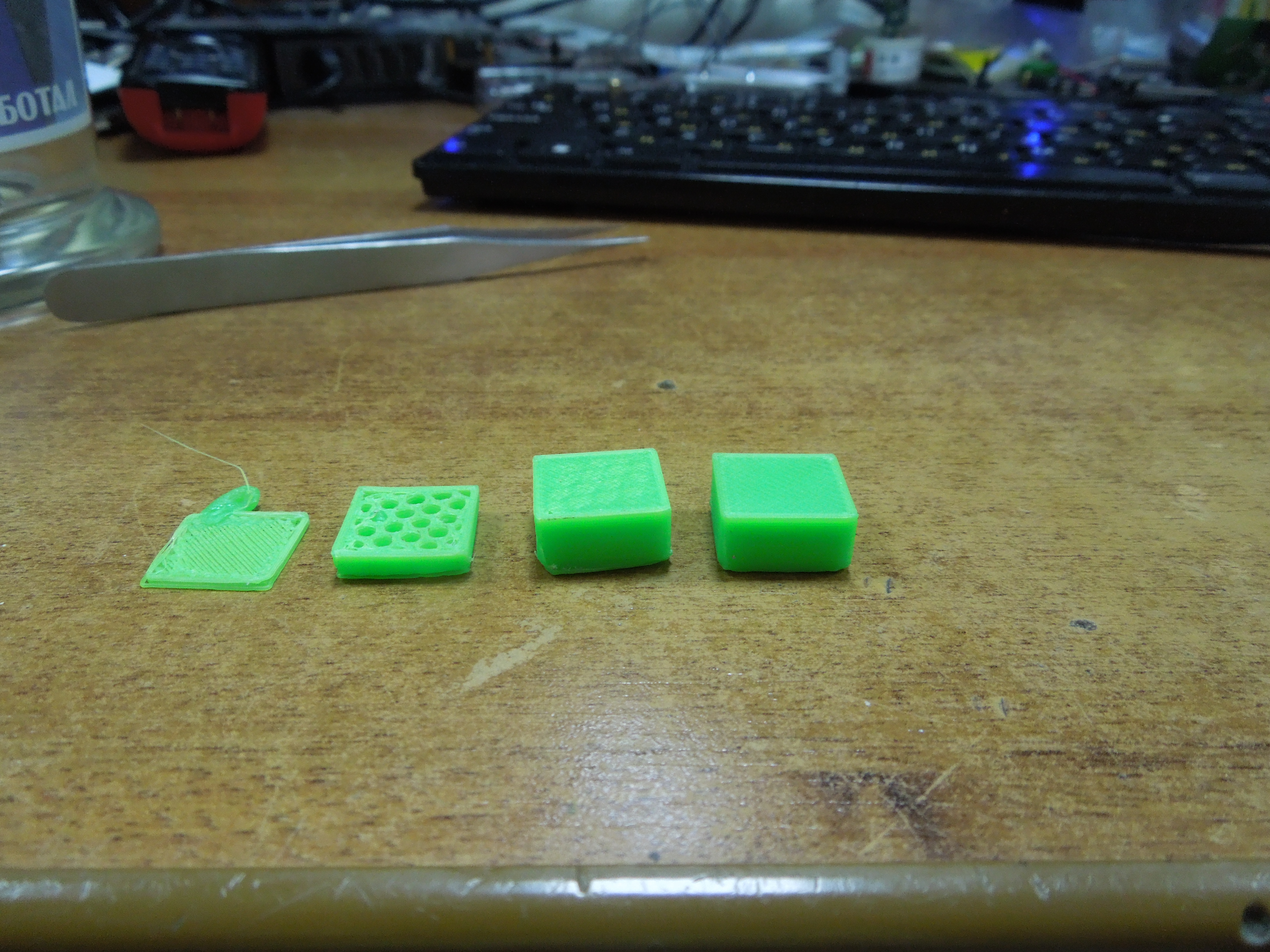

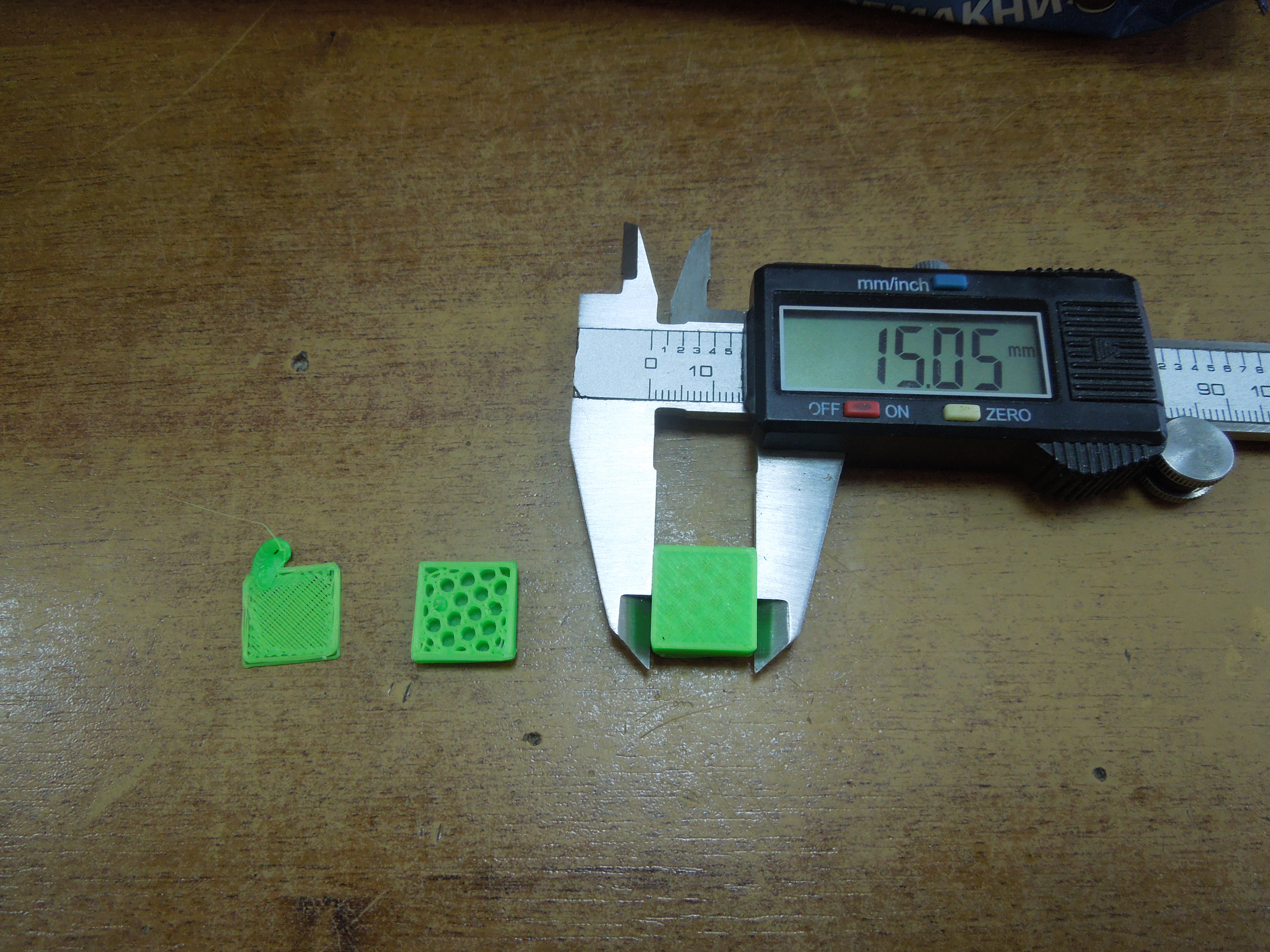

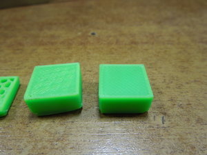

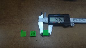

Докрутил электронику, разобрался как на нём печатать, разобрался в части команд(а то после печати стол летел вниз и с грохотом прилетал в нижнюю часть станины принтера), но несуть.
В прошивки ненашёл алгоритм гоняния носа для выставления высоты стола, погонял сам, подсунул бумажку, показалось что выставил да не тут то было, вообщем первая(на фотках лежат по порядку слева на право) деталь отклеилась, открутил все винты на 0,5 оборота, вторая тоже отклеилась, но значительно позже, открутил ещё на 0,25 оборота - напечаталась почти идеально, потом закрутил примерно на 15градусов, попросил верхний слой залить 7. слоями пластика(на третьей модели было 3 слоя, показалось что дырявовато получается) получилась ещё лучше, но понял что 7 перебор, вполне достаточно и 4-5 слоёв, потом определюсь сколько.

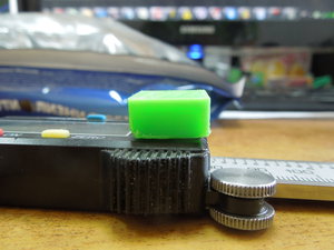

Модель рисовал с размерами 15х15х7,5мм как оно получилось - судите сами.
Да, проверил шероховатость верхней поверхности 4й модели 0,005 - 0,015 мм(взял индикатор, поставил на фрезерный станок, заготовку в тиски и покатался по детали индикатором, катался естественно поперёк верхнего прохода), на ощупь очень гладкая.
все детали не обрабатывал ничем, т.е. как напечатал - так на фото и есть.
Пластик ABS, скорость печати:
внешний контур 80мм/сек
внутренностей 120мм/сек
холостой пролёт 180мм/сек
ускорение 10м/сек^2.
Толщина слоя 0,15мм, сопло 0,3мм, нитка 1,75мм(но диаметр нитки гуляет, датчика текущей толщины нитки пока нет)
При печати крутил процент скорости печати, дело доходило до 500%, ну на 500 первые детали и срывало :) 4ю деталь печатал на 150%, т.е. все скорости надо умножить на 1,5.
Экструдер вполне успевает продавливать нитку.
Тестил механику на скоростях 18м/мин - едет, на скоростях более 20м/мин уже электроника(ардуина) не успевает, сколько потолок у механики - не знаю, но на 20м/мин совсем не потолок скорости
Чтоб к столу липло - мазал его клей-карандашом. Взял 7 разных клеев, успел попробовать только 3, самый дешёвый(АШАН-овский, 6руб за 9грамм) надо мазать на только холодную поверхность, тогда не пузырится, ещё какойто АШАН-овский, пузырится пипец как, но стоит дороже, и ещё 3М, его хоть на холодную, хоть на горячую, ровный слой, и настолько цепляется что если бы модель была бы не 15мм а 150мм - я бы её тупо не оторвал бы. 3М стоит около 60-70руб за примерно 30-35грамм. Вообще по хорошему, наверное, надо все клеи мазать на чистую(а не мешать с предыдущими клеями) холодную поверхность и смотреть результат.
Если кто в теме - дайте знать как ваще бороться с этим отклеиванием от стола. Вчера пробовал на обычный молярный скотч - вообще не липнет(но возможно виновата настройка высоты стола), сегодня ещё раздобыл синий малярный скотч(не 3М), но попробовать его не успел.
Да, на фотках детали какието более страшные кажутся чем есть на самом деле. На работе стоит принтер сильно китайский, станина из 5мм акрила, круглые 8мм направляющие(гнущиеся от натяжения ремня) и всё в таком духе. И по сравнению с ними - детали на этом принтере получаются ну прям совсем идеальными.
Вот что делает :rail: всемогущий :)
У меня ремень по Z натянут так что звенит, по XY ремни натянуты чуть послабже, но всёравно немного поют если их подёргать. На том принтере ну как бы помягче сказать про ремни, помягче они "натянуты". К томуже - у меня зуб Т2,5(трапецевидный зуб) на том принтере 2GT(полукруглый зуб)
DSCN5054.JPG (10965 просмотров) <a class='original' href='./download/file.php?id=81809&sid=ece0601b9a6cd18944f5ab87533c6322&mode=view' target=_blank>Загрузить оригинал (5.35 МБ)</a>
DSCN5055.JPG (10965 просмотров) <a class='original' href='./download/file.php?id=81810&sid=ece0601b9a6cd18944f5ab87533c6322&mode=view' target=_blank>Загрузить оригинал (5.02 МБ)</a>
DSCN5056.JPG (10965 просмотров) <a class='original' href='./download/file.php?id=81811&sid=ece0601b9a6cd18944f5ab87533c6322&mode=view' target=_blank>Загрузить оригинал (5.09 МБ)</a>
Вид деталей снизу. Чётко видно что первая вообще и не думала приклеиваться к столу(все нитки прям круглые), вторая подумала немного и решила всёже отклеиться(нитки ели расплющенные, а вот на третьей - сильно расплющенные нитки, т.е. перебрал с высотой стола
DSCN5057.JPG (10965 просмотров) <a class='original' href='./download/file.php?id=81812&sid=ece0601b9a6cd18944f5ab87533c6322&mode=view' target=_blank>Загрузить оригинал (5.18 МБ)</a>
DSCN5058.JPG (10965 просмотров) <a class='original' href='./download/file.php?id=81813&sid=ece0601b9a6cd18944f5ab87533c6322&mode=view' target=_blank>Загрузить оригинал (4.97 МБ)</a>
DSCN5059.JPG (10965 просмотров) <a class='original' href='./download/file.php?id=81814&sid=ece0601b9a6cd18944f5ab87533c6322&mode=view' target=_blank>Загрузить оригинал (5.01 МБ)</a>
DSCN5061.JPG (10965 просмотров) <a class='original' href='./download/file.php?id=81815&sid=ece0601b9a6cd18944f5ab87533c6322&mode=view' target=_blank>Загрузить оригинал (5.15 МБ)</a>
DSCN5062.JPG (10965 просмотров) <a class='original' href='./download/file.php?id=81816&sid=ece0601b9a6cd18944f5ab87533c6322&mode=view' target=_blank>Загрузить оригинал (5.18 МБ)</a>
DSCN5063.JPG (10965 просмотров) <a class='original' href='./download/file.php?id=81817&sid=ece0601b9a6cd18944f5ab87533c6322&mode=view' target=_blank>Загрузить оригинал (5.25 МБ)</a>
P_20160603_195745[1].jpg (10965 просмотров) <a class='original' href='./download/file.php?id=81818&sid=ece0601b9a6cd18944f5ab87533c6322&mode=view' target=_blank>Загрузить оригинал (1.74 МБ)</a>

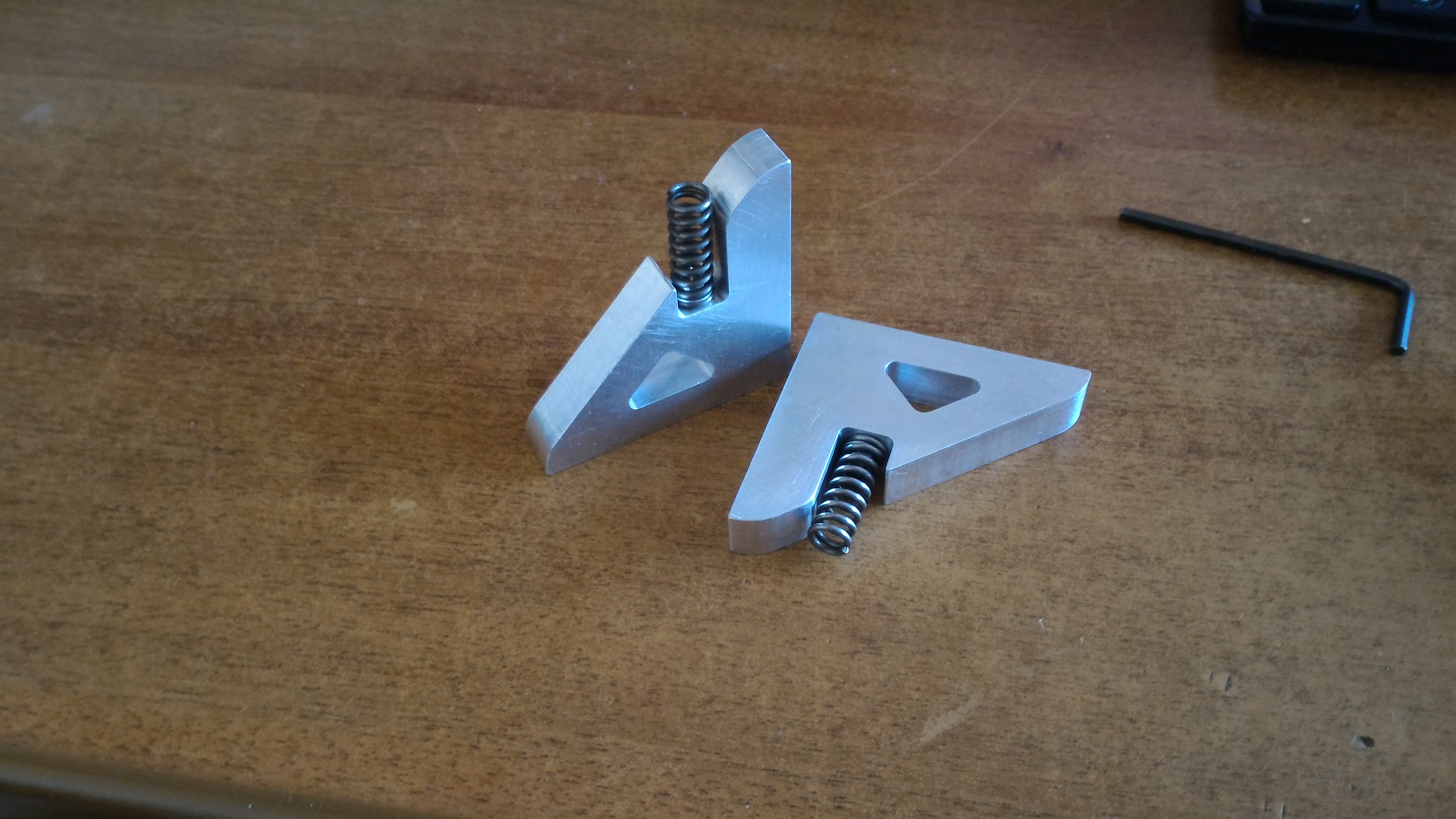

andrei_sela писал(а):по Z тоже поставил ремни
По Z ремни сильно не лучший вариант - двигатели при снатии напряжения перестают удерживать вал и ось весело и неконтролируемо едет вниз - а на ней в зависимости от компоновки тяжелые или стол, или целиком сборка с одной из осей. На винте оно будет или спокойно висеть (в случае метрической шпильки или трапеции), или максимум ехать сравнительно медленно (предполагаю, на швп сие возможно). Вы на это наверно уже напоролись)
andrei_sela писал(а):дайте знать как ваще бороться с этим отклеиванием от стола.
темное пиво - принтеру тоже хочется) Вполне серьезно, смочить стол тампоном перед печатью, при разогреве он станет довольно липким, ну и пахнет приятно. Еще слабым сахарным раствором мажут. Всякие разные скотчи - это для столов без подогрева.
А крупные детали будут в любом случае отклеиваться из-за неравномерности температуры. Тут только городить закрытый бокс с подогревом.

arkhnchul писал(а):Вы на это наверно уже напоролись

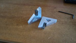

Да, причём стол прилетает с таким грохотом что самому страшно, буду переделывать 2 уголка и ставить в них пружины, чтоб он не долбился сам об себя. Покачто сделал временное решение - в софтине подготовки g-кода написал чтоб в конце добавляла опускание стола до низа, но в конце в итоге всёравно около 3-5мм стол пролетает, а если в процессе печати нажать стоп или просто отключится питание - то да, летит всё весело :) т.е. пружины и без вариантов.
arkhnchul
Сообщения: 1754
Репутация: 339
Откуда: москва
Re: Проектирование и изготовление 3D принтера
Сообщение arkhnchul »
andrei_sela писал(а):пружины и без вариантов.
можно попробовать и с вариантами - зажимные тормоза на ремень или каретки Z, активируемые электромагнитами, в нормальном состоянии зажатые. Соленоидами управлять сигналом enable драйверов Z.

arkhnchul писал(а):зажимные тормоза на ремень или каретки Z
Ну незнаю, но както идея не впечатлила не технологичностью ни способом, пружинки - просто, дёшево, сердито и эффективно, а ещё они не будут видны спереди, т.е. не будут портить внешний вид.

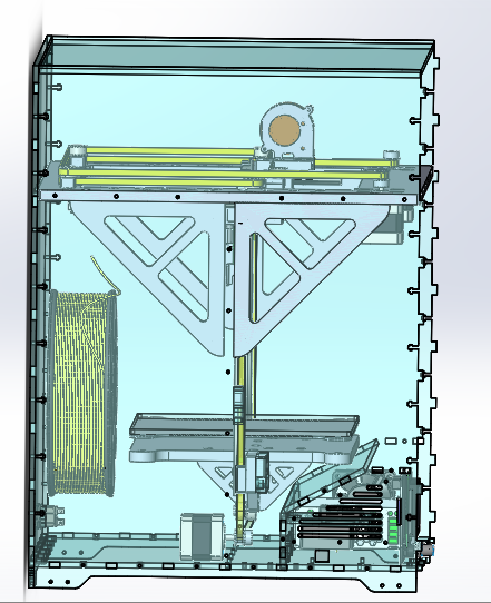

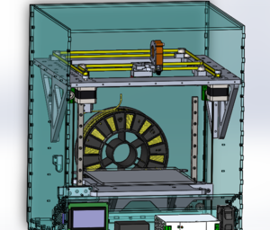

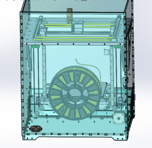

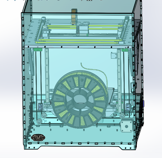

Вообщем, понял что принтер печатает сразу после сборки и решил по фасту его доделать до красивого вида и не распыляться на всякие временные конструкции, вообщем ща экстренно дорисовываю корпус чтоб отдать файлики на лазерную резку. Где я тружусь лазера нет, посему тут уже непрокатит ошибаться(либо потом напильником дорабатывать - чего очень нехочется за лазером делать, ибо лазер ну очень красивые края оставляет).
Подскажите как красиво, а главное технологично и чтоб не "давило" внешним видом закрепить катушку с пластиком.
Некоторые детали скрыты
Screenshot_1.png (10788 просмотров) <a class='original' href='./download/file.php?id=82077&sid=ece0601b9a6cd18944f5ab87533c6322&mode=view' target=_blank>Загрузить оригинал (251.75 КБ)</a>
Screenshot_2.png (10788 просмотров) <a class='original' href='./download/file.php?id=82078&sid=ece0601b9a6cd18944f5ab87533c6322&mode=view' target=_blank>Загрузить оригинал (157.22 КБ)</a>
Screenshot_3.png (10788 просмотров) <a class='original' href='./download/file.php?id=82079&sid=ece0601b9a6cd18944f5ab87533c6322&mode=view' target=_blank>Загрузить оригинал (207.08 КБ)</a>
Была мысля пилануть из капролона(есть чёрный, 50мм толщиной), но поскольку корпус будет из прозрачного акрила то както кажется что будет бросаться в глаза как будто это какаято нашлёпка прикрученная на сильно скорую руку. Ещё мысля - алюминиевая трубка, закреплённая на алюминиевом листе - но первые мысли примерно такие же как и в предыдущей конструкции. Просто трубка держаться на 5мм акриле однозначно небудет, либо фланец какойто надо сообразить. Вообщем посоветуйте.

andrei_sela писал(а):пружинки - просто, дёшево, сердито и эффективно, а ещё они не будут видны спереди, т.е. не будут портить внешний вид.
я тут по себе прикидываю - у меня классическая компоновка, стол по Z неподвижен. Зачастую после окончания выключаю все, в это время еще деталь на столе остывает. Там может быть печально, если сборка оси Х с экструдером в нее прилетит)
andrei_sela писал(а):технологично и чтоб не "давило" внешним видом закрепить катушку с пластиком
положить сверху в плоскости стола, даже можно не вращающуюся - пусть с нее просто стаскиваются витки, а не сматываются, все равно сильно перекрутиться не успеют. Прикрепить осью к крышке, сделав ее чуть выше.
den_sibirskiy
Сообщения: 1627
Репутация: 349
Настоящее имя: Ден
Откуда: Иркутск
Сообщение den_sibirskiy »
arkhnchul писал(а):положить сверху в плоскости стола, даже можно не вращающуюся - пусть с нее просто стаскиваются витки, а не сматываются, все равно сильно перекрутиться не успеют. Прикрепить осью к крышке, сделав ее чуть выше.
Хорошее предложение на мой взгляд. У меня обычно всегда на горизонтальной поверхности находится чему полежать или постоять временно типо. Я бы даже доп полочку сверху над катушкой предложил.
Просто катушка, да на задней стенке, это точно удобно? Экономия места конечно же на лицо, но так ли она нужна?
andrei_sela
Сообщения: 58
Зарегистрирован: 29 июл 2013, 21:13
Репутация: 72
Сообщение andrei_sela »
arkhnchul писал(а):сильно перекрутиться не успеют
ещё как успеют, первая печать была с лежачей сзади катушкой, до залома нитки дело дошло
arkhnchul писал(а):у меня классическая компоновка, стол по Z неподвижен
Но наверное подвижен по Y оси, я так подумал что механику я могу сделать жёсткую, а если стол(с деталью) будет кататься а модель будет высокая - то это будет первым и самым главным ограничителем и скорости и ускорения, посему стол у меня по XY стоит.
den_sibirskiy писал(а):это точно удобно?
Как изначально показалось - да, на выходных была мысля туда прикрутить дверку специально для катушки, но в итоге решил не усложнять, спереди катушка отлично туда залезет.
А положить сверху - ну хз, 1 раз перекрутилась, но я был рядом и то заметил случайно, когда печатать будет часами - както не оч хочется получить на выходе половину детали.

Приделал пружинки к внутренним уголкам поддержки стола принтера, вот что получилось в итоге
https://www.youtube.com/watch?v=dNNAuQsPpxU
Падает сильно мягче чем было без пружинок, сам доезжает до лёгкого контакта и останавливается, т.е. пружинки никак не ограничивают свободный ход, они лишь амортизируют засчёт оставленного запаса и как оказалось - не зря оставил.
P_20160613_193619.jpg (10612 просмотров) <a class='original' href='./download/file.php?id=82441&sid=ece0601b9a6cd18944f5ab87533c6322&mode=view' target=_blank>Загрузить оригинал (1.38 МБ)</a>
