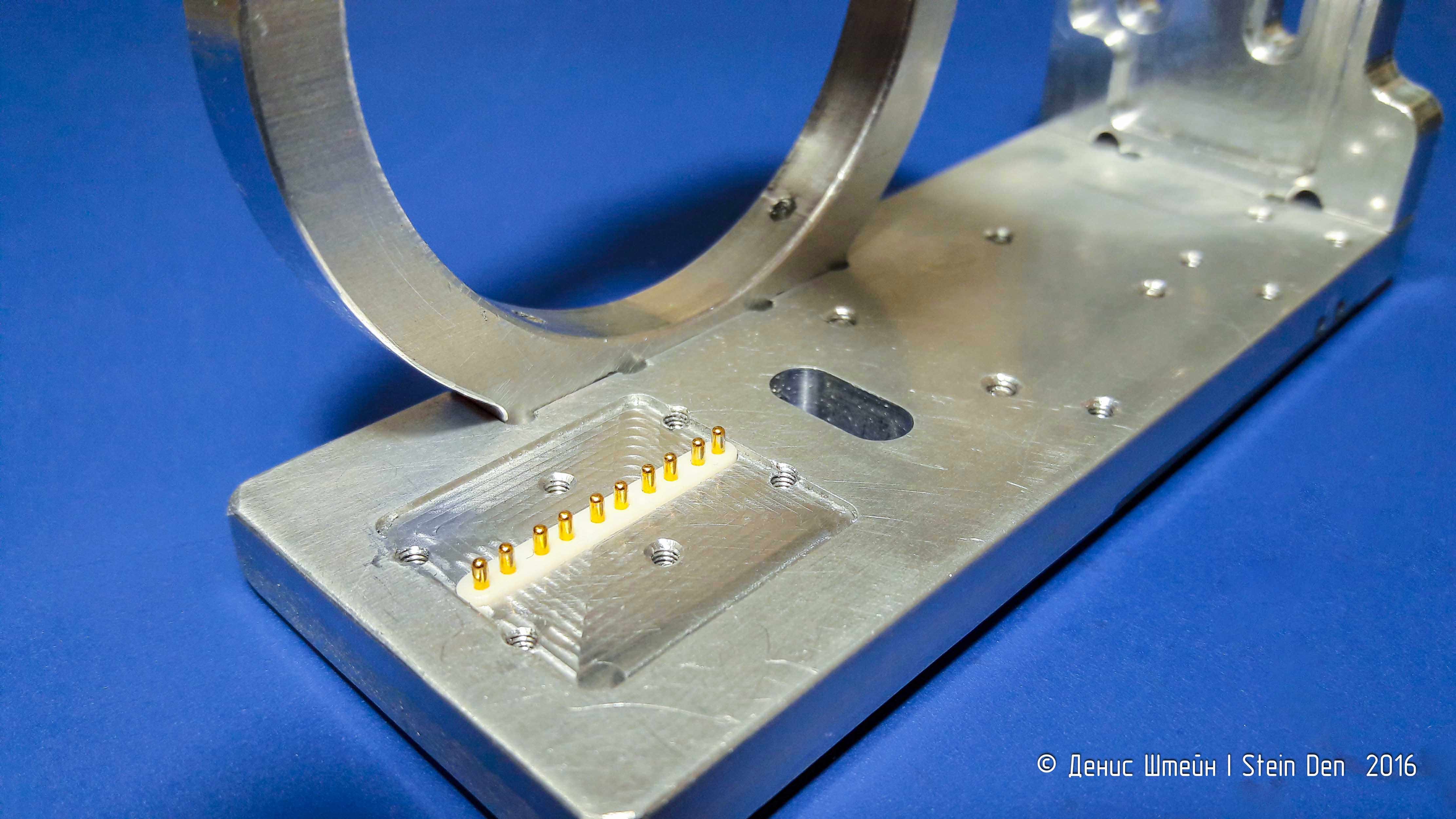

Сделал контактную группу - интерфейс в связке камеры и системы стабилизации.
20160703_134619.jpg (8210 просмотров) <a class='original' href='./download/file.php?id=83828&mode=view' target=_blank>Загрузить оригинал (298.36 КБ)</a>
20160703_135306.jpg (8210 просмотров) <a class='original' href='./download/file.php?id=83830&mode=view' target=_blank>Загрузить оригинал (460.5 КБ)</a>
В нижней части узла будет установлен акселерометр-гироскоп, электрическая разводка (гибкий шлейф буду скоро делать).
20160703_135224.jpg (8210 просмотров) <a class='original' href='./download/file.php?id=83829&mode=view' target=_blank>Загрузить оригинал (592.86 КБ)</a>
Так узел выглядит в сборе с камерой.
20160703_135522.jpg (8210 просмотров) <a class='original' href='./download/file.php?id=83831&mode=view' target=_blank>Загрузить оригинал (540.04 КБ)</a>
20160703_135601.jpg (8210 просмотров) <a class='original' href='./download/file.php?id=83832&mode=view' target=_blank>Загрузить оригинал (442.33 КБ)</a>
По узлу видно, что некоторые из деталей крепятся торцом друг к дружке. Торцы я сверлил шуруповертом, прижимая деталь рукой к столу (к сожалению не имею крупного сверлильного станка, а оси Z у станка с ЧПУ не хватает), а затем нарезал резьбу - М2.5 и М3. Точность требовалась очень хорошая, ведь под все головки винтов у меня сделаны углубления, так что винты садятся плотно. Несмотря на мои опасения,все собралось очень замечательно. Разметку под отверстия я производил карбидными сверлами М2.5 и М3. По отметке сверлил сначала сверлом 1мм, стараясь на глаз соблюсти параллельность сверла к плоскости детали. Затем чуть большими сверлами под резьбу, и в конце осторожно, руками нарезал резьбу метчиками.
Так как почти все детали имеют двухстороннюю обработку, это создало некоторые трудности. Я не имею никакого прибора-краеискателя, поэтому для алюминиевых деталей я зажимал каленый вал 4мм в цангу шпинделя и в ручной подаче по сотым долям миллиметра искал касание с помощью тестера ( звуковая прозвонка). Таким образом я выставлял деталь абсолютно параллельно оси X ,а затем так же касанием искал край по оси Y. С контактной группой все было сложнее - там материал диэлектрик. Я наносил токопроводящий клей (для ремонта автозеркал и автостекол) на деталь, и с помощью того же тестера искал край с учетом толщины клея (0,11мм). Конечно, все это отнимало массу времени, но получаемая точность меня устраивала.

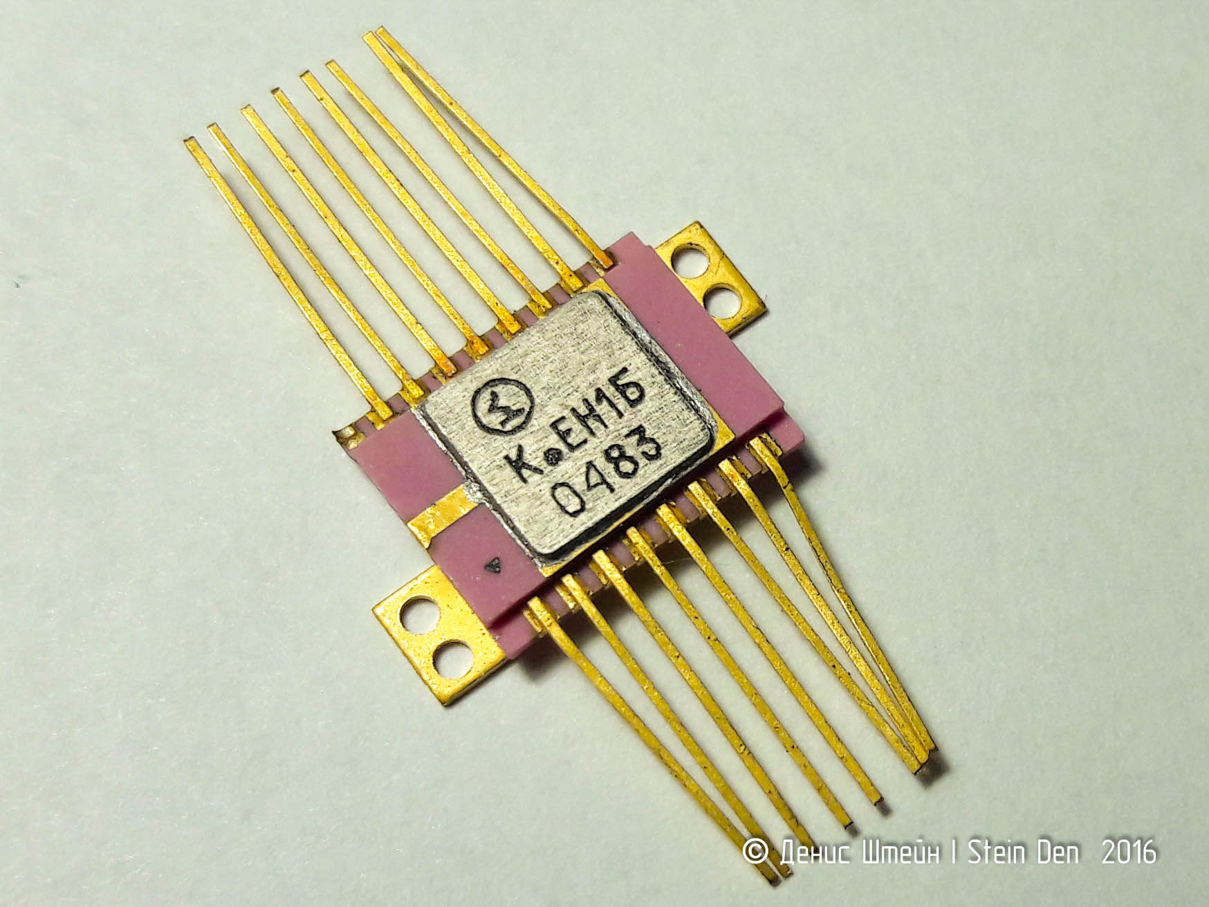

Сделал фотографию кристалла отечественного интегрального стабилизатора К142ЕН1Б, дата выпуска: апрель 1983 года. Несмотря на симпатичный внешний вид(все благодаря обилию позолоты и керамики) сейчас вряд ли кто использует подобные микросхемы. Исполнение корпуса подходит для оборонного применения, но скорее всего там уже появились более совершенные аналоги.
2016-08-14-11.49.21 ZS PMax.jpg (7604 просмотра) <a class='original' href='./download/file.php?id=86880&mode=view' target=_blank>Загрузить оригинал (868.94 КБ)</a>
20160814_120317-2.jpg (7604 просмотра) <a class='original' href='./download/file.php?id=86881&mode=view' target=_blank>Загрузить оригинал (247.43 КБ)</a>
