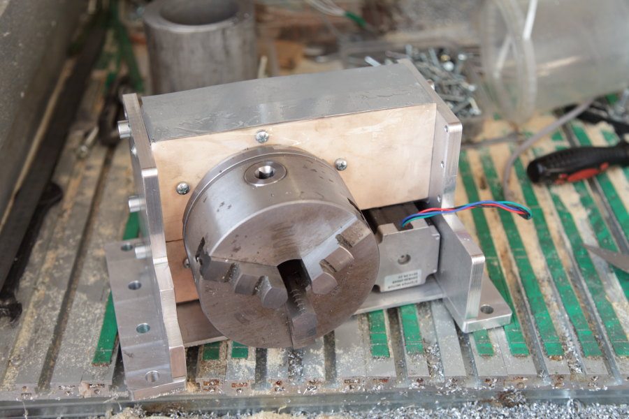

Согнул крышки из жести, и частично нафрезеровал из фанерки.
Первая работа на новой поворотной оси.
https://www.youtube.com/watch?v=MLaJCFJQopE
С гармоническим приводом выяснилась неожиданная засада, при объявленной редукции 1:50 в реальности выходит 1:51 , к счастью в работе почти все углы были не критичными, и переделать придется только одно место, где угол требуется ровно 90гр.

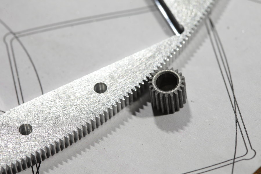

Нарезал модульной фрезой тонкую большую шестеренку (модуль 0.4, 545 зубов, диаметр около 220мм)
https://www.youtube.com/watch?v=7DbTRjk ... e=youtu.be
Результатом вполне доволен, стыка между первым и последним зубом при прокатке малой шестеренкой ощутить не смог.
Корректный расчет редукции получился (в моем случае для 1:50 привода) 1600 * 51 / 360 = 226.66666 шагов на градус
