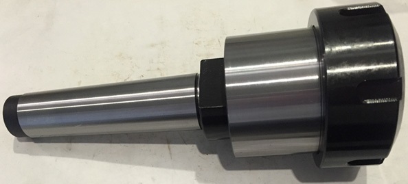

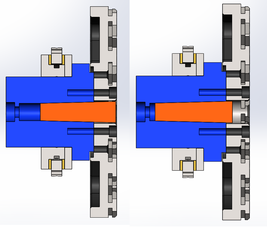

прыгнем снова к желаемому - 5 ось, как уже писал выше по центру планшайбы хочу устроить дупло КМ3, дилемма или садить конус полностью - тогда фиг засунешь такие штуки
No_Mauzer_KM3_ER40.jpg (6014 просмотров) <a class='original' href='./download/file.php?id=97183&sid=3b8e12a902428ab5f9913a6299bc4746&mode=view' target=_blank>Загрузить оригинал (65.98 КБ)</a>
или не до конца, но теряем жесткости, хотя для деталей закрепляемых в цанге жесткости самой палки КМ3 я думаю хватит.
5_axis_3_obe.png (6014 просмотров) <a class='original' href='./download/file.php?id=97184&sid=3b8e12a902428ab5f9913a6299bc4746&mode=view' target=_blank>Загрузить оригинал (93.86 КБ)</a>
с другой стороны станет короче вал, больше пространства для маневра.

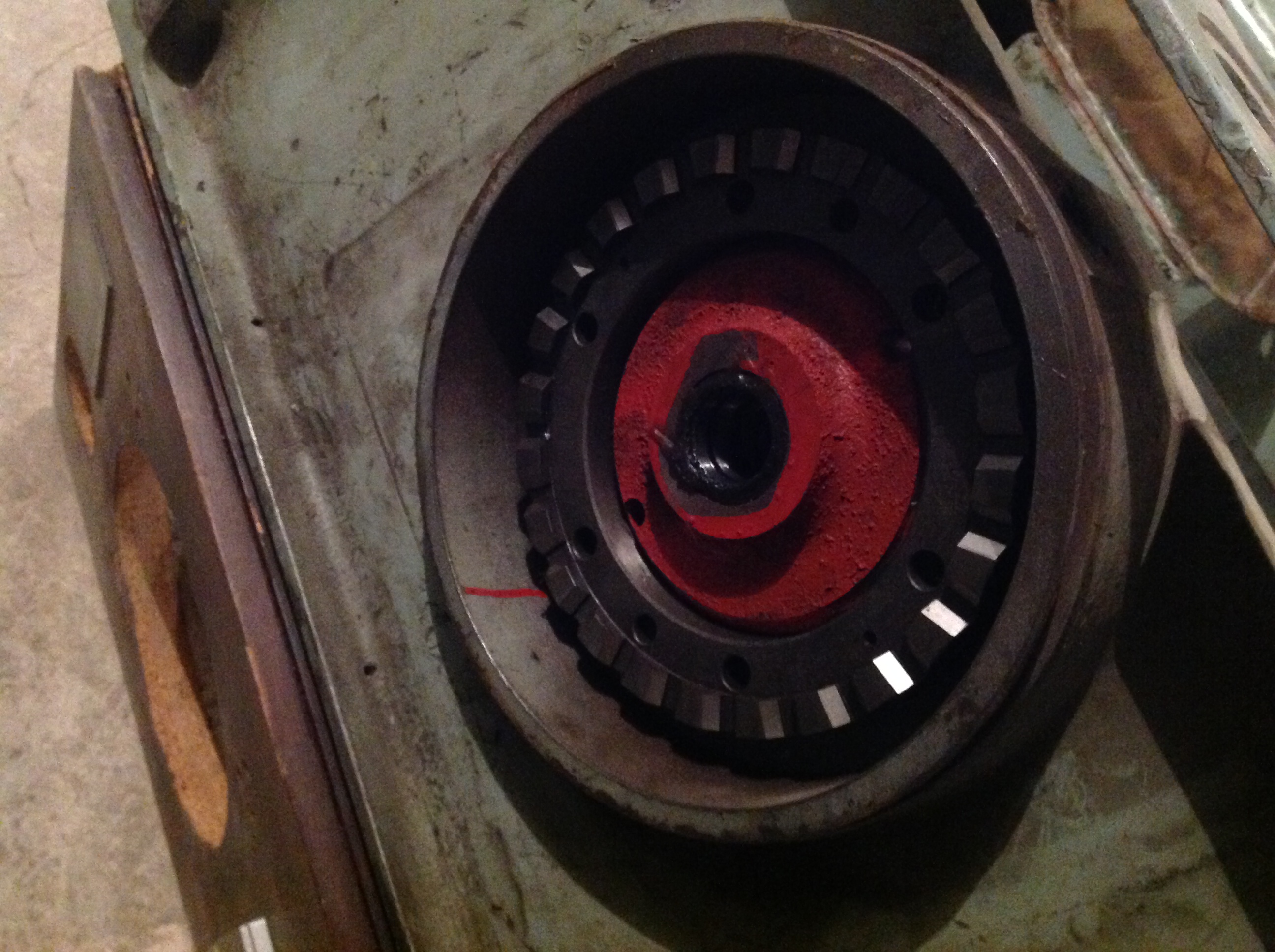

И еще . У вас нет фоток разобранного индексного стола - корпус сверху и снизу ?
Можно туда как-нибудь волновой "прифланцевать" , чтобы 4 ось была вертикальной ?

по волновикам я смотрю на 32-50/ 32-80, хотя может и маловато - хз, я тут не специалист :wik: но у меня будет ОС по углу уже после редуктора, так что я думаю его жесткость не будет играть решающей роли. Когда отрисую оси - будет понятно какие нужны моменты для нормальной динамики, пока все очень вяло, только думал что закрыл дыры в бюджете как пришлось капиталить двигло..

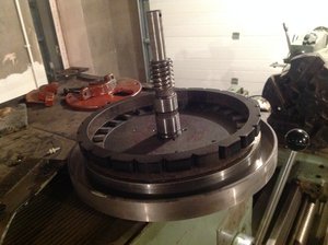

фотки вот что есть по столу:

DSP1
Сообщения: 172
Зарегистрирован: 15 янв 2012, 19:37
Re: МС 12-250 остатки былого могущества
Сообщение DSP1 »
Спасибо .
Как вы думаете , если на второй картинке вырезать красную середину ( под корпус волнового ) ,
столешница не развалится ?
Duhas писал(а):у меня будет ОС по углу уже после редуктора
А где найти такой энкодер , или вы планируете Direct drive ?

Duhas
Сообщения: 1842
Репутация: 285
Откуда: Красноярск
Сообщение Duhas »
DSP1 писал(а):Спасибо .
я постараюсь посомтреть/сфотать что там снизу и в целом по мясу вокруг, по идее не развалится, но возможно надо делать поболее выточку и ставить туда фланец с редуктором.
я рассчитываю на индуктосины, преобразователь обходится рубля в 4-5, индуктосины у амеров тоже не шибко дорогие, если преобразователь будет работать как часы - будет разрешение меньше угловой секунды, точность - я думаю на уровне точности изготовления индуктосина, например +-2-3 секунды.

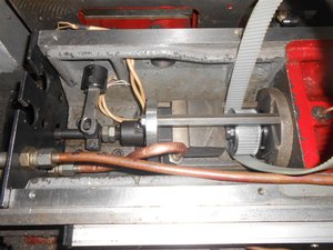

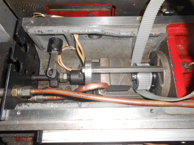

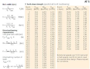

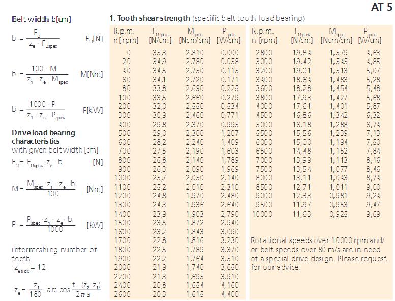

Duhas, у мя опять вопрос про шпиндель .
Я поставил шкив AT5 под ремень 25мм
3.jpg (4827 просмотров) <a class='original' href='./download/file.php?id=105941&sid=3b8e12a902428ab5f9913a6299bc4746&mode=view' target=_blank>Загрузить оригинал (75.63 КБ)</a>
и засомневался , справится ли он с 3кВт-ным асинхронником ?
Что такое Z1 на картинке ниже ?
AT5.JPG (4827 просмотров) <a class='original' href='./download/file.php?id=105942&sid=3b8e12a902428ab5f9913a6299bc4746&mode=view' target=_blank>Загрузить оригинал (88.19 КБ)</a>
Правильно я понимаю , что при ремне 2,5см и 40 зубьях на 400об/мин можно передать
до 1кВт мощности ? Достаточно ли этого для небольших фрез ?
aegis
Сообщения: 3115
Репутация: 1810
Настоящее имя: Михайло
Сообщение aegis »
DSP1 писал(а):Достаточно ли этого для небольших фрез ?
загугли "калькулятор режимов резания вальтер"
хватит
нікому нічого не нав'язую.
Карабас
Сообщения: 1764
Репутация: 690
Сообщение Карабас »
Ремни с буквенным обозначение "Т", как правило устанавливаются в приводах где требуется высокая точность позиционирования а не передаваемая мощность. Для приводов где необходимо передать высокие мощности используются ремни типа "М".
А если нужно и мощность и точность?
Карабас
Сообщения: 1764
Репутация: 690
Сообщение Карабас »
Ремни типа "М". "Т"ки применяются в основном в приводах перемещения. " Т "ки очень хорошо работают при наличии агрессивных и абразивных сред( с кордом из "кевлара").
