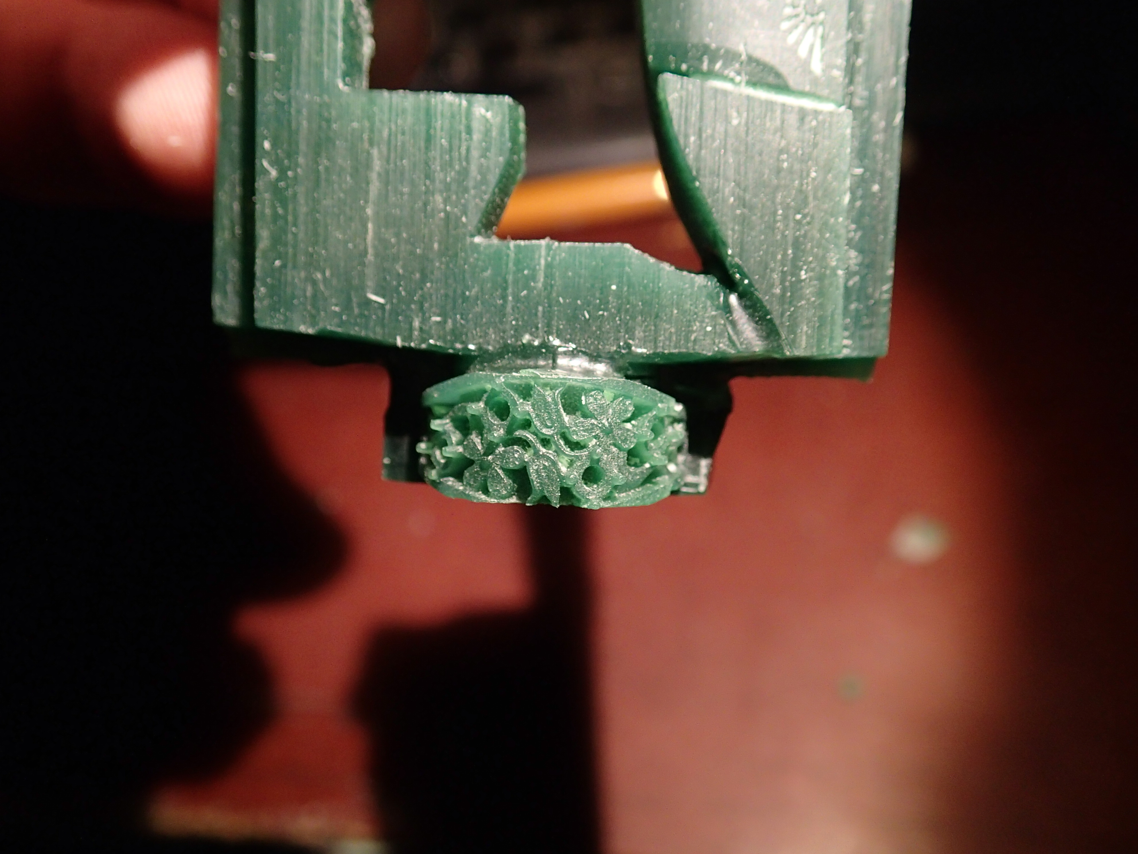

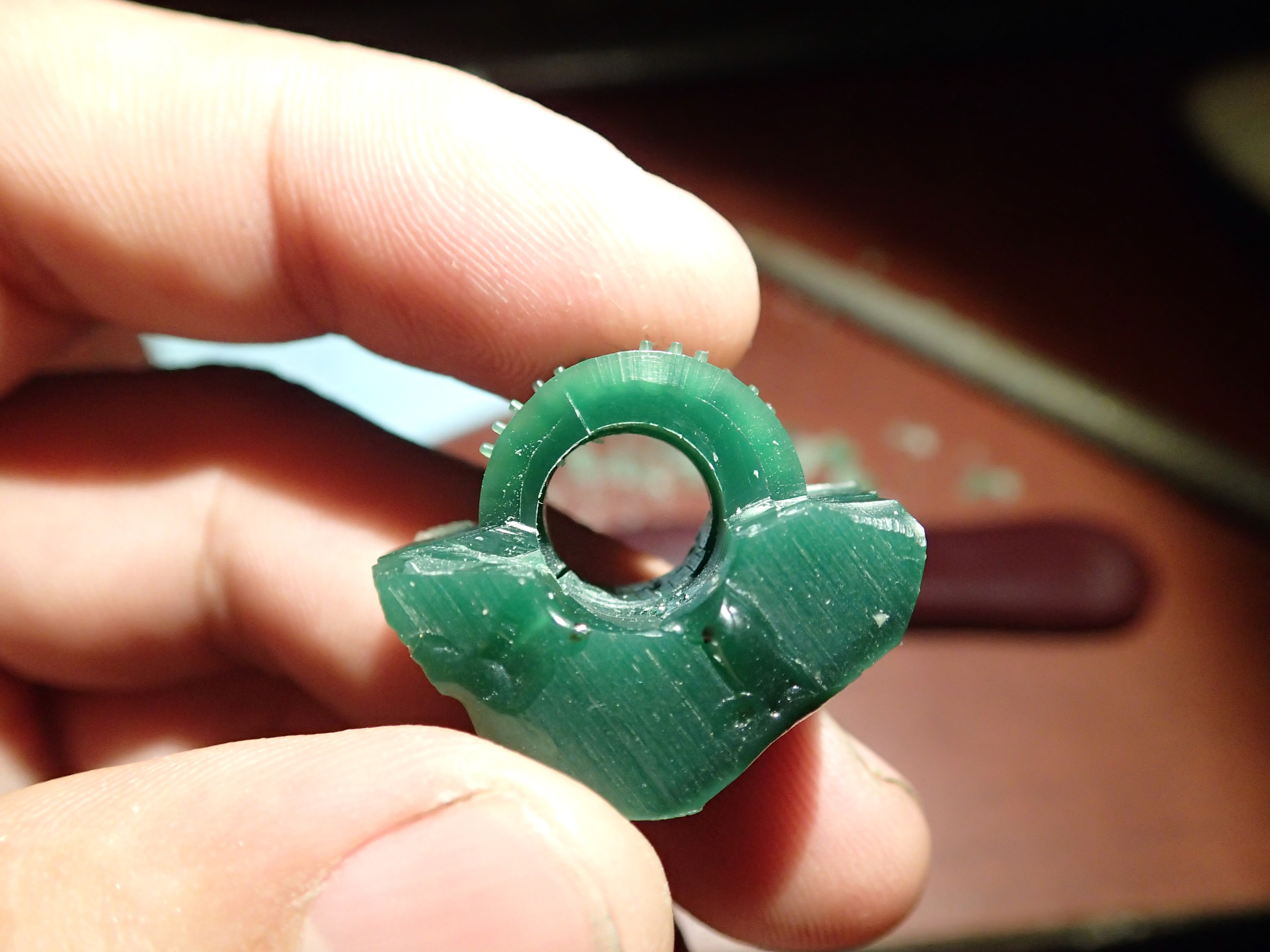

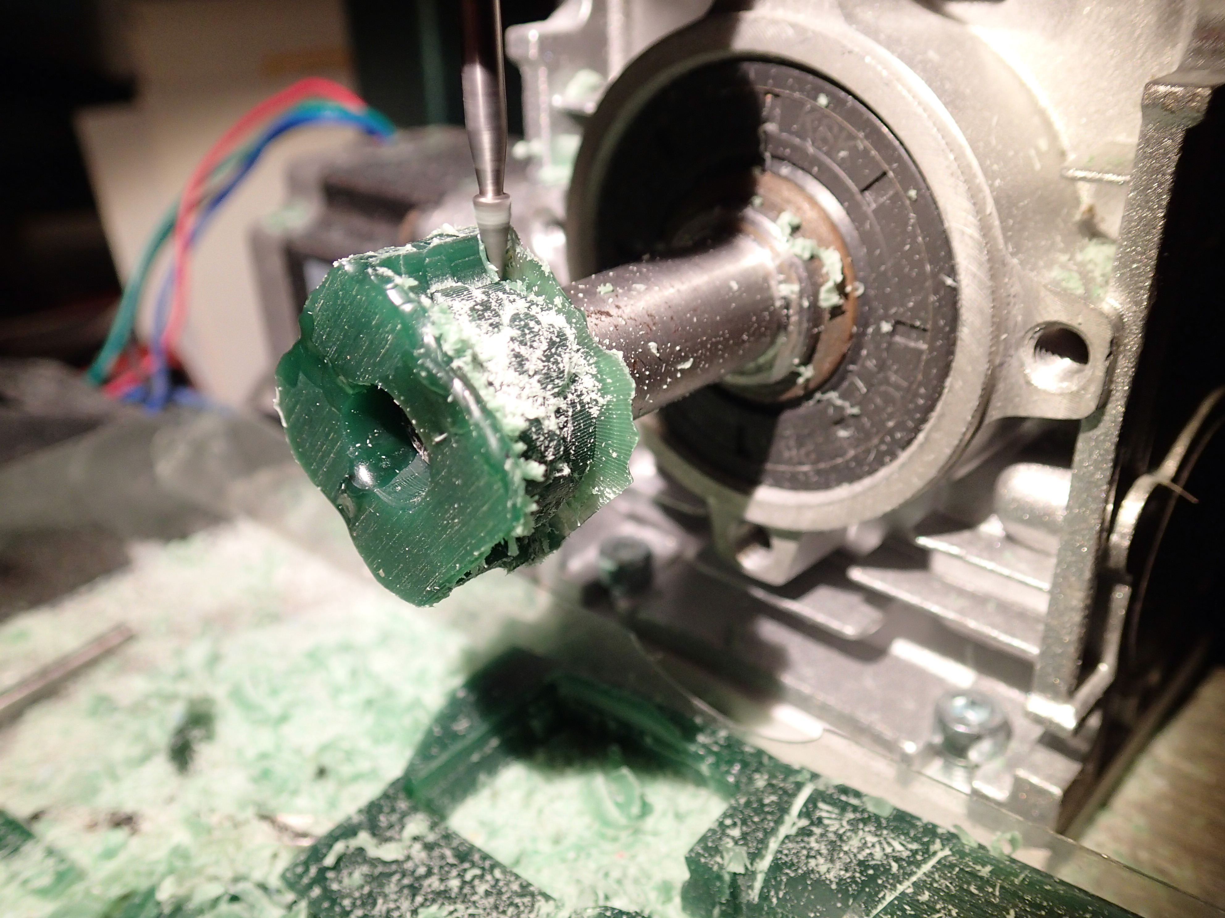

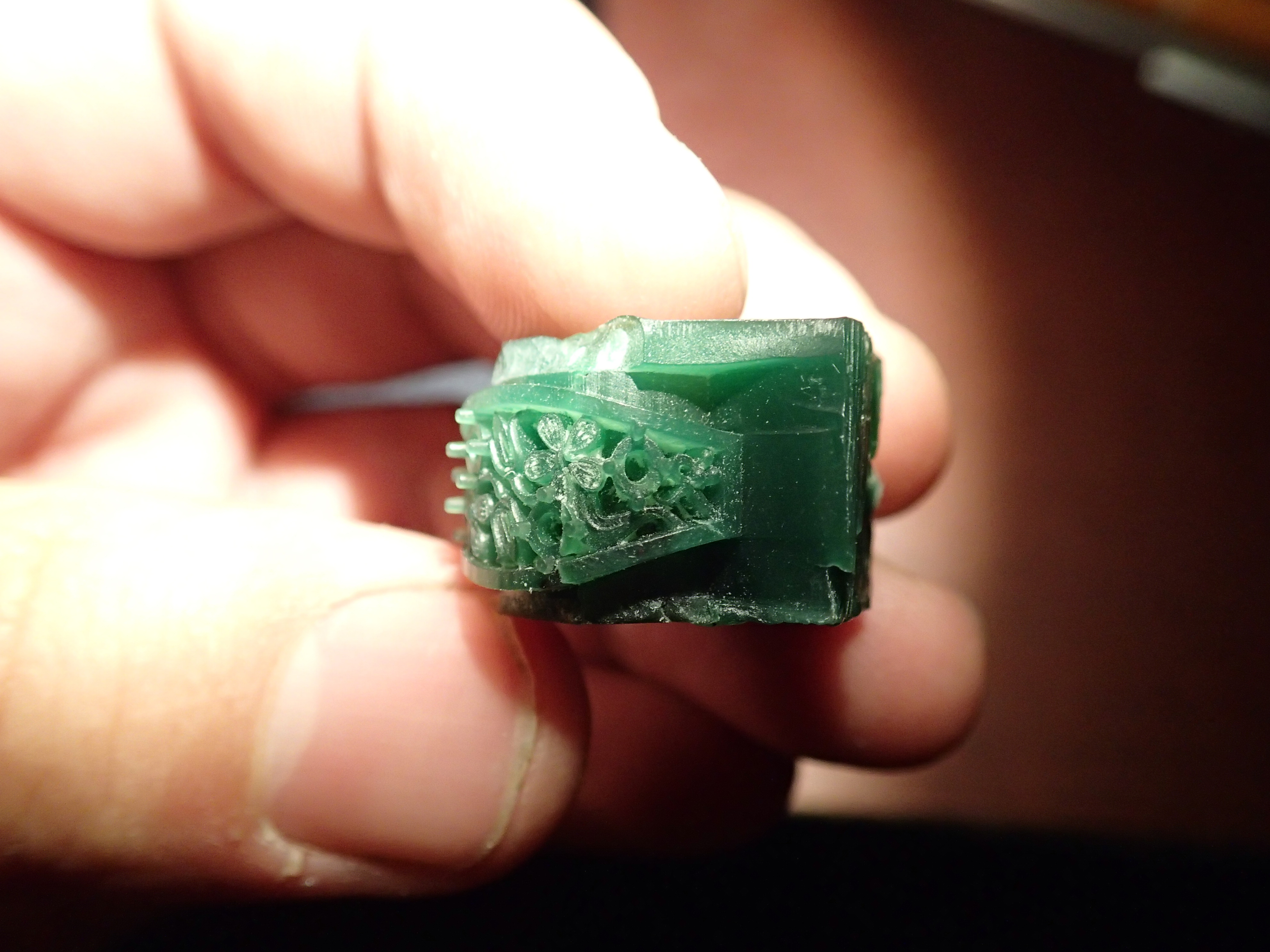

Появилось время потренироваться с центровкой, и снова странный глюк вылез при круговой резке
может подскажет кто куда глянуть на эту тему? не может быть, чтобы неточность в десятые или сотые мм при центровке дало такое смещение относительно оси вращения
грешу на глюк программы, потому как в начале все ок круглое вырезало отверстие, а под конец гравировки на 180 градусов - стало овалом совсем. хотя и в середине уже деформация была

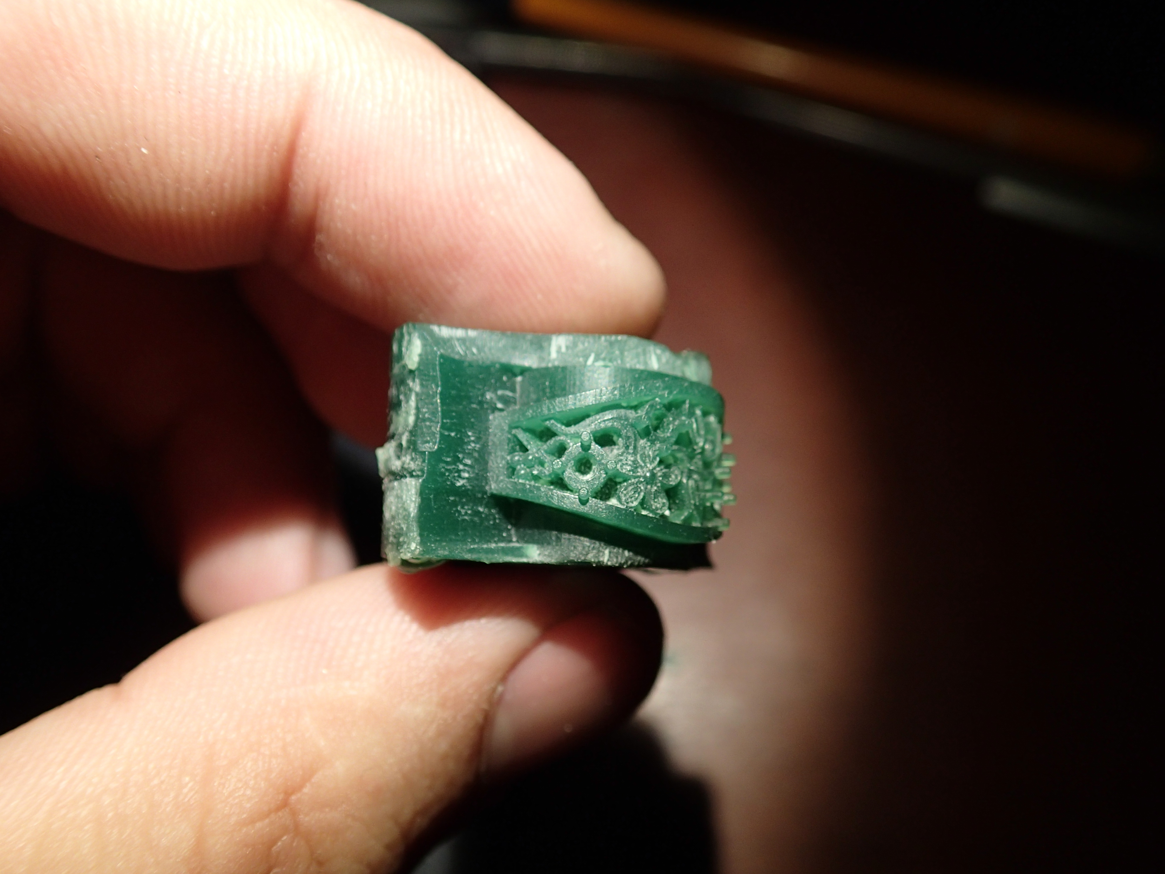

до этого пробовал вырезать по другому крепив - и все нормально (последнее фото)
ЗЫ как вариант недостаточная жесткость крепления самой заготовки.
