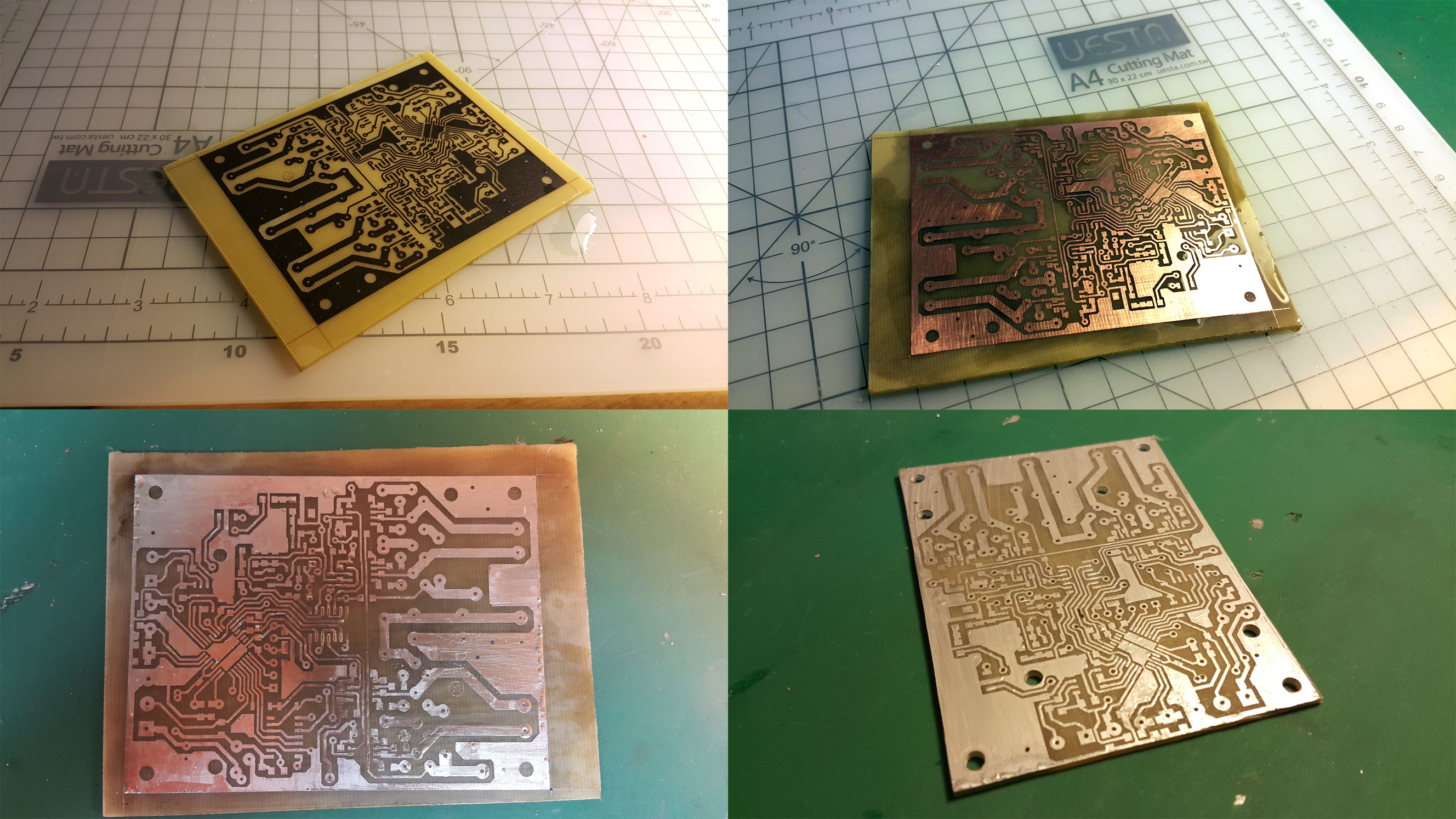

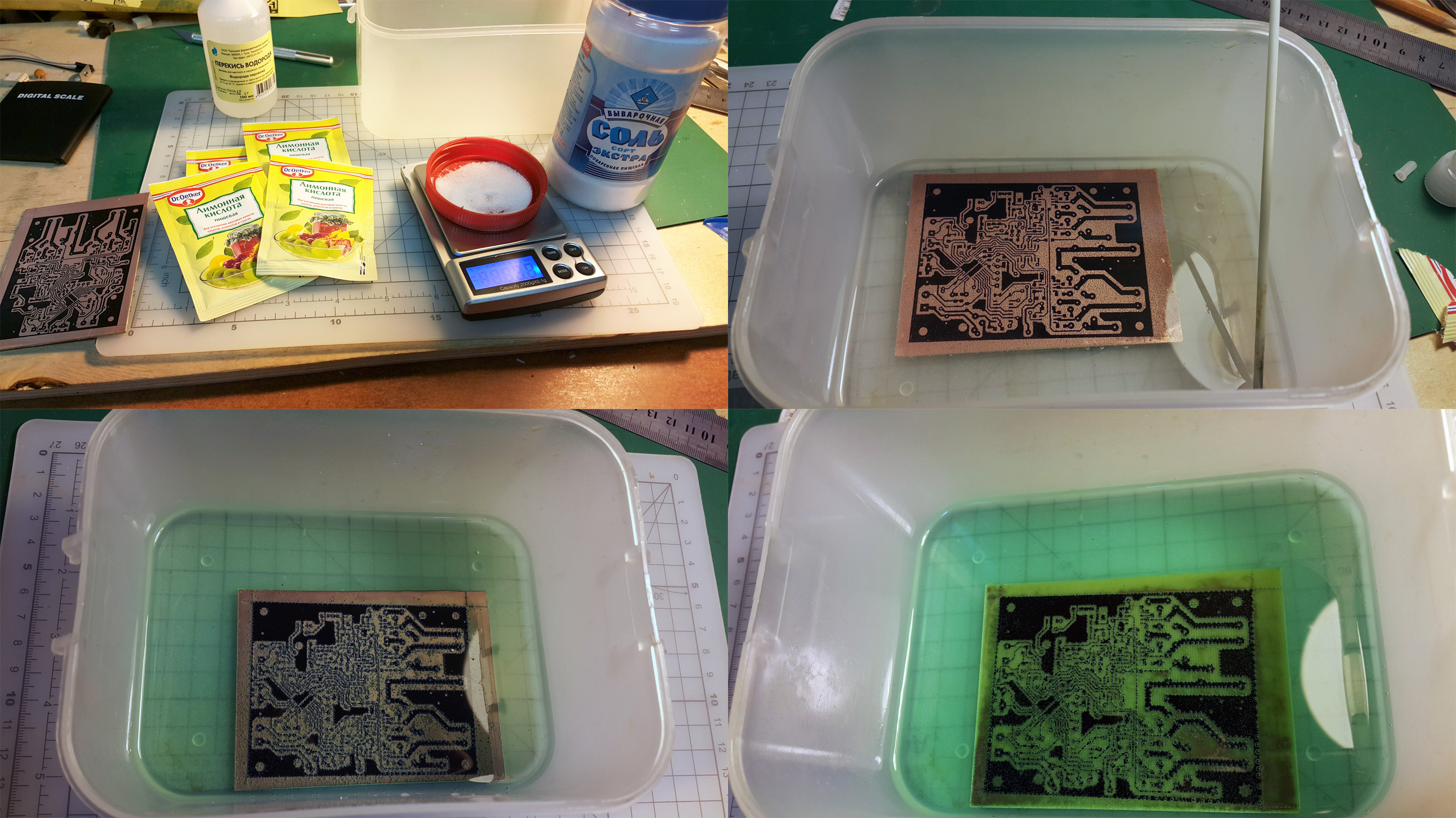

В связи с "потерей бойца" решил "убить двух зайцев".
1 - заменить сгоревший драйвер на новый
2 - испытать в работе новую для меня схему на МК атмега88.
За основу взял драйвер с соседнего форума под названием "Безумный эксперимент" В.Оканя
Этап 1 - печатная плата.
1 - печатаем схему на термобумаге лазерным принтером (для усиления тонера брызгаю спреем-усилителем), подготовка стеклотекстолита при помощи шкурки 800+, с дальнейшим обезжириванием спиртом<br />2 - фиксируем термобумагу на текстолите, приклеиваем бумажным скотчем, сворачиваем лист бумаги пополам в конверт<br />3 - выводим ламинатор на рабочую температуру (180°), прогоняем конверт с платой в течение нескольких минут. Важно, чтобы тонер хорошо прогрелся и прилип к текстолиту.<br />4 - отделяем термобумагу и тонер остается на плате. (3816 просмотров) <a class='original' href='./download/file.php?id=76081&mode=view' target=_blank>Загрузить оригинал (846.19 КБ)</a>
1 - Перекись водорода 3% 100мл, лимонная кислота - 30гр, соль - 5гр. Воду не нужно! Налить в ёмкость и перемешать. Подогрев тоже не нужен.<br />2 - Опускаем плату и ждем начала реакции<br />3 - реакция пошла, прошло 5 минут<br />4 - плата практически протравлена, прошло 10 минут от начала травления.<br />После окончания травления раствор слить в канализацию. (3816 просмотров) <a class='original' href='./download/file.php?id=76082&mode=view' target=_blank>Загрузить оригинал (973.94 КБ)</a>
1 - Промываем в теплой проточной воде плату после травления<br />2 - отмываем тонер, в хорошо проветриваемом помещении при помощи ацетона и ватного диска<br />3 - лужение, для меня это как &quot;упаковочная пленка с пупырками&quot; )) Смазываю всю плату ЛТИ-120, устанавливаю широкое жало, типа нож, минимально возможную температуру для плавления припоя и легкими движениями заполняю всю плату. Возле МК обнаружился обрыв дорожки, восстановил при помощи кусочка ножки от детальки<br />4 - Сверловка отверстий. Сначала прохожу всю плату минимально необходимым диаметром. Потом по готовым отверстиям добиваю бОльшими диаметрами. Сверлю при помощи дремеля и гибкого вала. Крупные отверстия на сверлильном станке. Отрезаю плату алмазным диском для дремеля, в очках и респираторе. В идеале в момент отреза подставить пылесос, пыли летит очень много и она очень вредная. (3816 просмотров) <a class='original' href='./download/file.php?id=76083&mode=view' target=_blank>Загрузить оригинал (1.03 МБ)</a>
3 - лужение, для меня это как "упаковочная пленка с пупырками" )) Смазываю всю плату ЛТИ-120, устанавливаю широкое жало, типа нож, минимально возможную температуру для плавления припоя и легкими движениями заполняю всю плату. Возле МК обнаружился обрыв дорожки, восстановил при помощи кусочка ножки от детальки

Запаял "Нового Бойца", на очереди прошивка, настройка и внедрение в ряды. По результатам испытаний возможно соберу еще 2 штуки.
главное - не пить накануне и не дышать во время пайки ) (3757 просмотров) <a class='original' href='./download/file.php?id=76177&mode=view' target=_blank>Загрузить оригинал (552.68 КБ)</a>
Слишком много перемычек, следующие версии буду делать на фоторезисте и 2-х стороннем текстолите (3757 просмотров) <a class='original' href='./download/file.php?id=76178&mode=view' target=_blank>Загрузить оригинал (467.24 КБ)</a>
