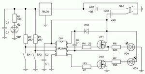

Ссылка Али на IRF540N
Собери тестер для проверки.
540n.jpg (1114 просмотров) <a class='original' href='./download/file.php?id=190236&sid=a3b00a3985c5008c015210527fcd207d&mode=view' target=_blank>Загрузить оригинал (29.11 КБ)</a>
тестер.zip
Файл "LAY" (.lay)
(26.89 КБ) 110 скачиваний

К чему такие сложности?
mosfet тестируется элементарно "на коленке". из деталей нужен один резистор.
NikolayUa24 писал(а): Собери тестер для проверки.
Лучше купить https://www.aliexpress.com/item/1005001758833280.html или подобное - гораздо полезнее. :)

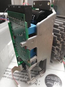

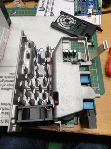

VAT писал(а): 25 дек 2020, 12:01 кстати - а фото того что там у приличных производителей стоит можете выложить? все таки ПЧ это не БП..
Пока всё назад собрал, но два фото успел до этого сделать, хотя там к сожалению ничего толком не видно. На втором фото как раз плата фильтра со стороны дорожек
Вся электроника работает на белом дыме. Если белый дым выходит - электроника перестает работать.

ну вот это похоже на фильтр. а я с али получил чтото меньше спичечного коробка..
