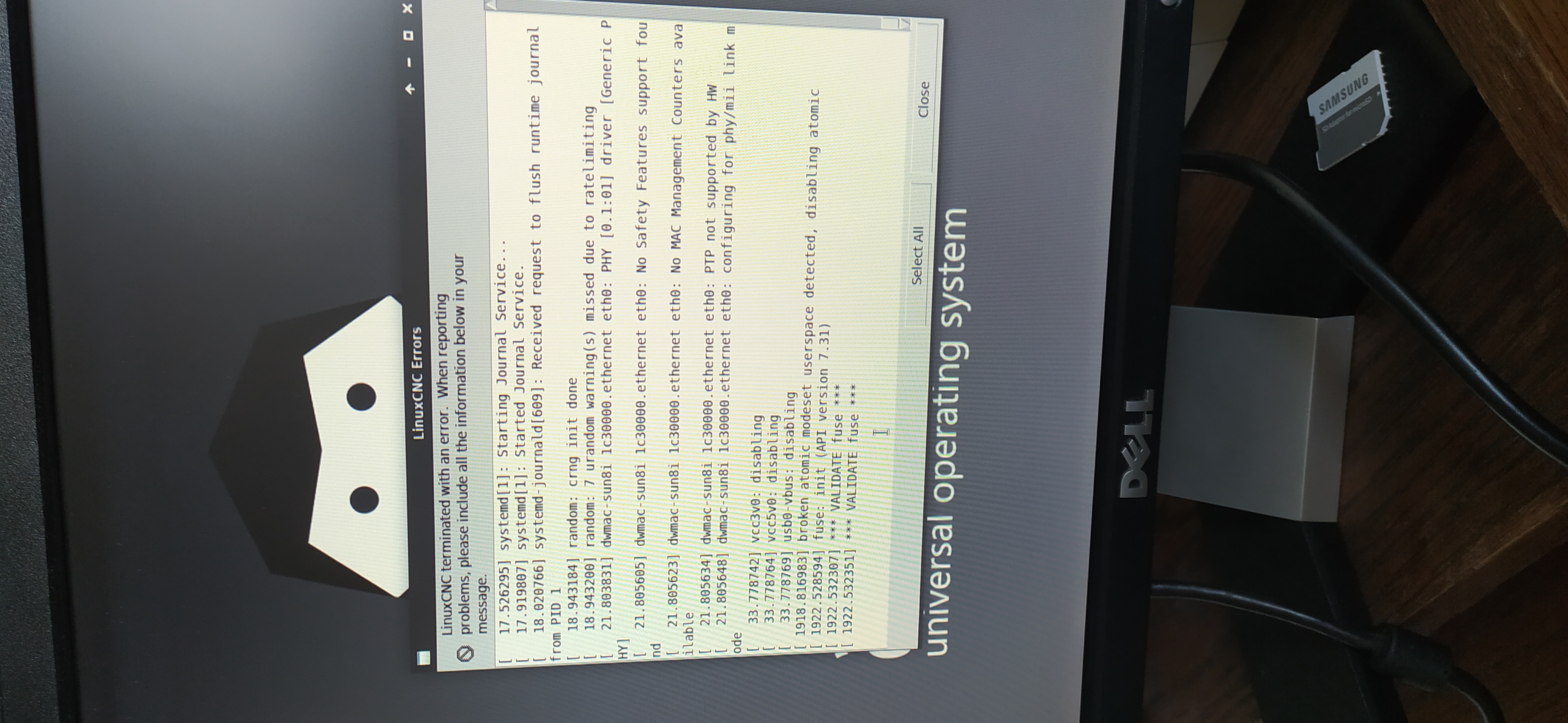

smart4on
Разрешите отвлечь от более насущных вопросов.
Продолжаю осваивать технологии. При запуске LinuxCNC с профилем gpio (в принципе не суть, т.к. не запускается ни на одном из предложенных профилей). появляется окно ошибки:
IMG_20200807_201915.jpg (4457 просмотров) <a class='original' href='./download/file.php?id=184755&mode=view' target=_blank>Загрузить оригинал (2.87 МБ)</a>
LinuxCNC 2.7.15
Armbian_20.05.2_Orangepione_buster_current_5.4.43_desktop
Есть выход из этого штопора уныния?
